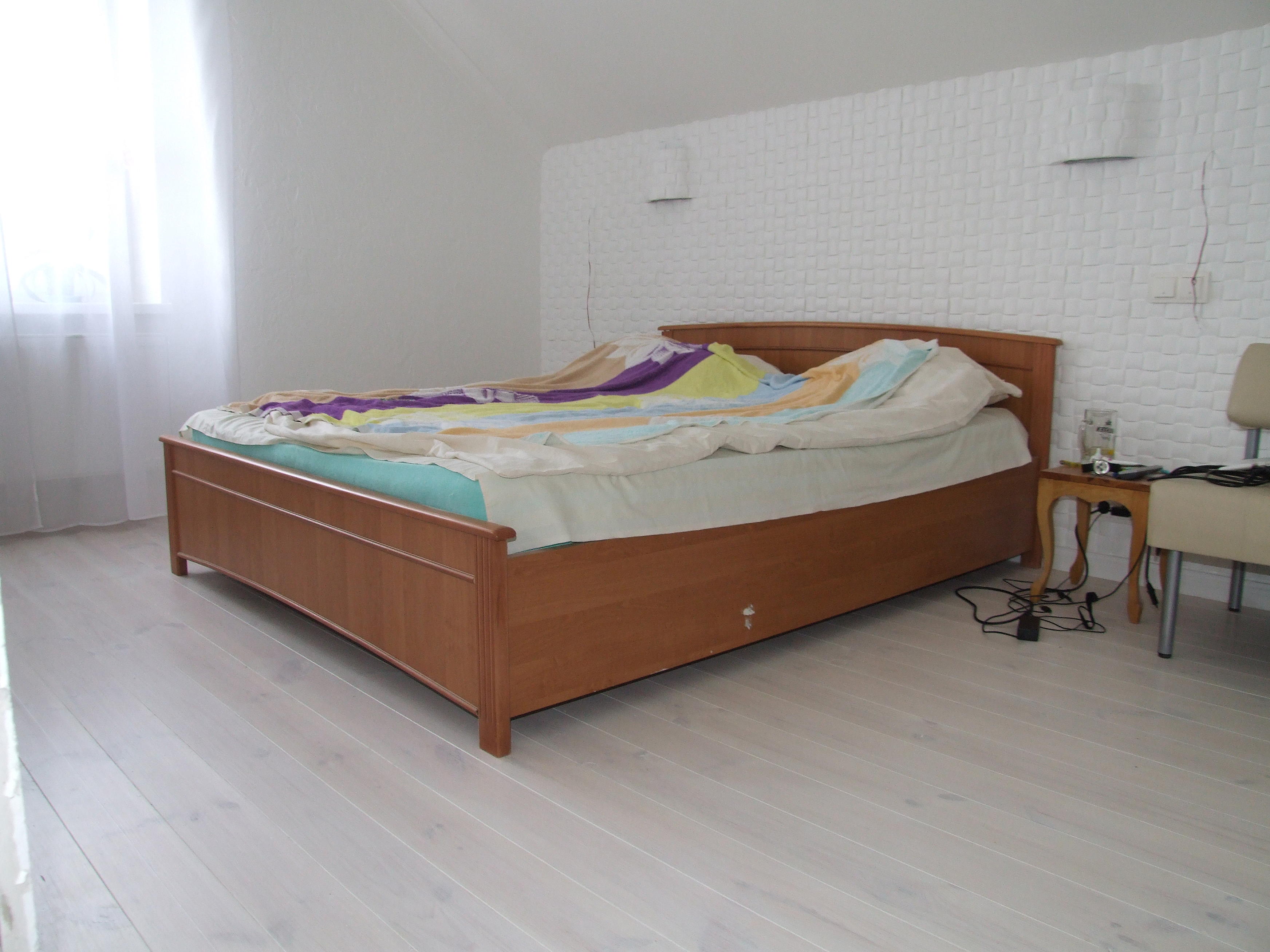

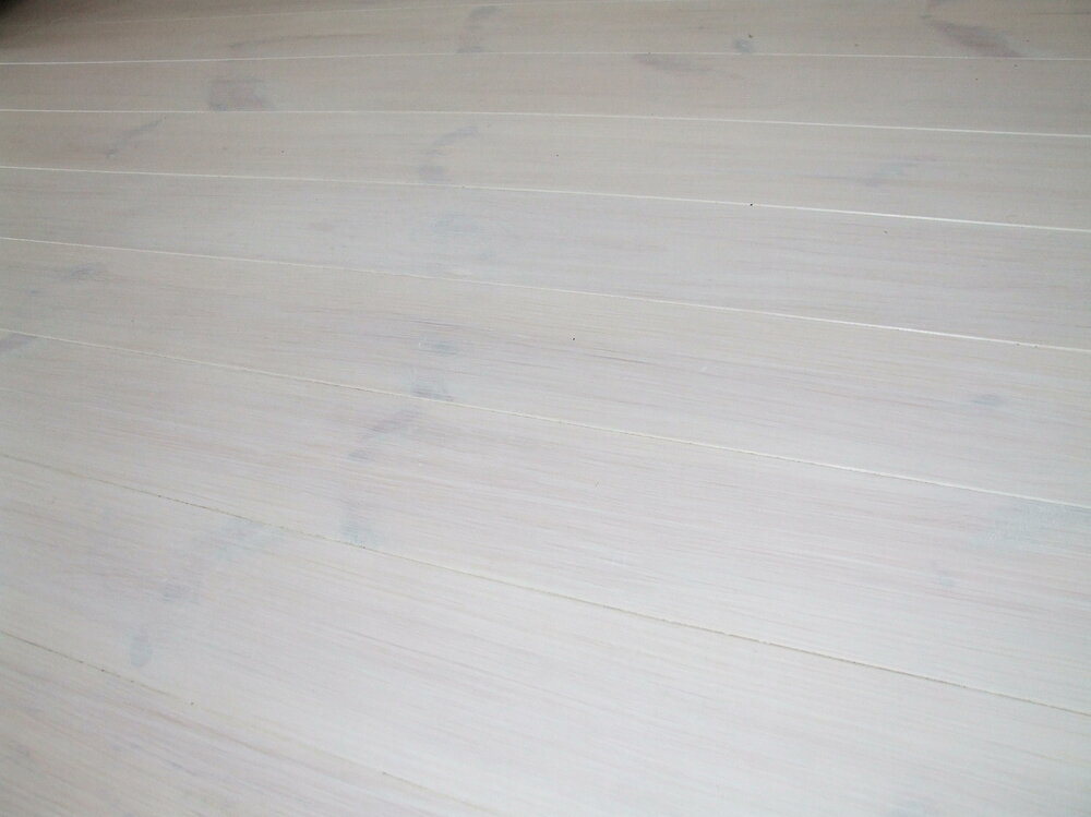

VEGEL Опубліковано: 23 липня 2011 Поділитись Опубліковано: 23 липня 2011 Как и обещал выкладываю фотки. Паркет укладывал впервые, тонировал и крыл маслом-тоже. Отдельное спасибо Евгению (ник 4515222) за материалы, постоянную консультацию и интерес к делу. Рекомендую всем. На момент фотографирования прошло 5 часов и пол еще не кристализован. Напрягает немного глянец, но, считаю, это результатом отсутствия опыта. Нужно было больше втирать масло. Теперь малость расстроен по этому поводу. Думаю в руках специалиста был бы другой результат. 1 Посилання на коментар Поділитися на інших сайтах More sharing options...
VEGEL Опубліковано: 23 липня 2011 Поділитись Опубліковано: 23 липня 2011 Так было перед покрытием масла. 1 Посилання на коментар Поділитися на інших сайтах More sharing options...

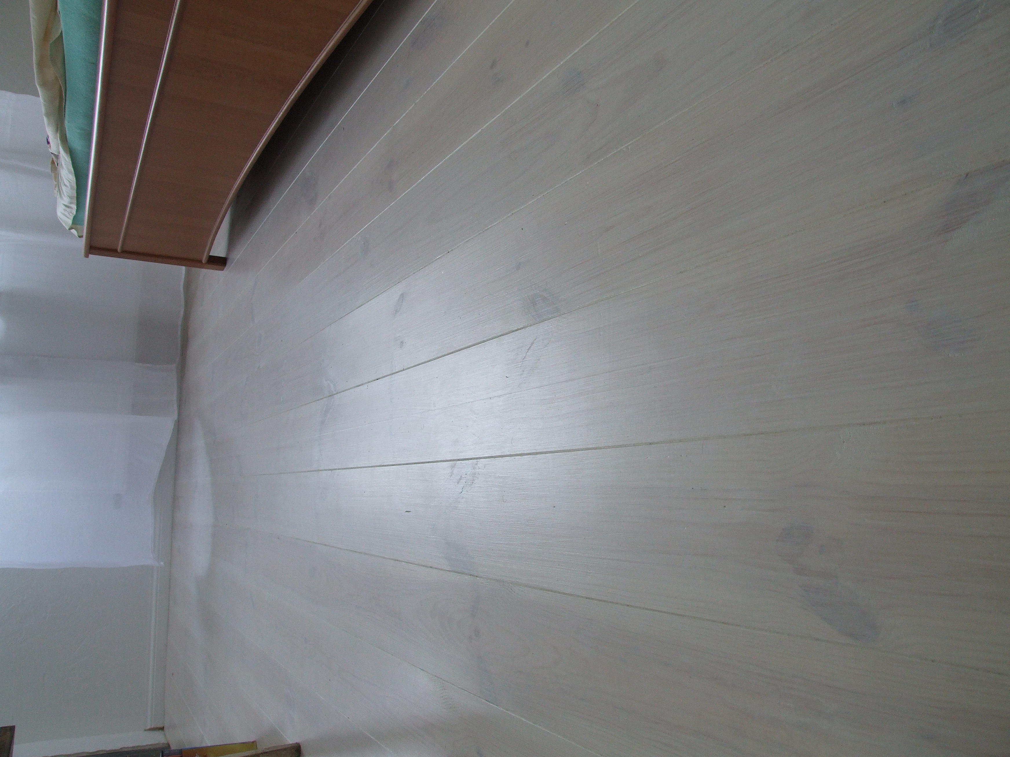

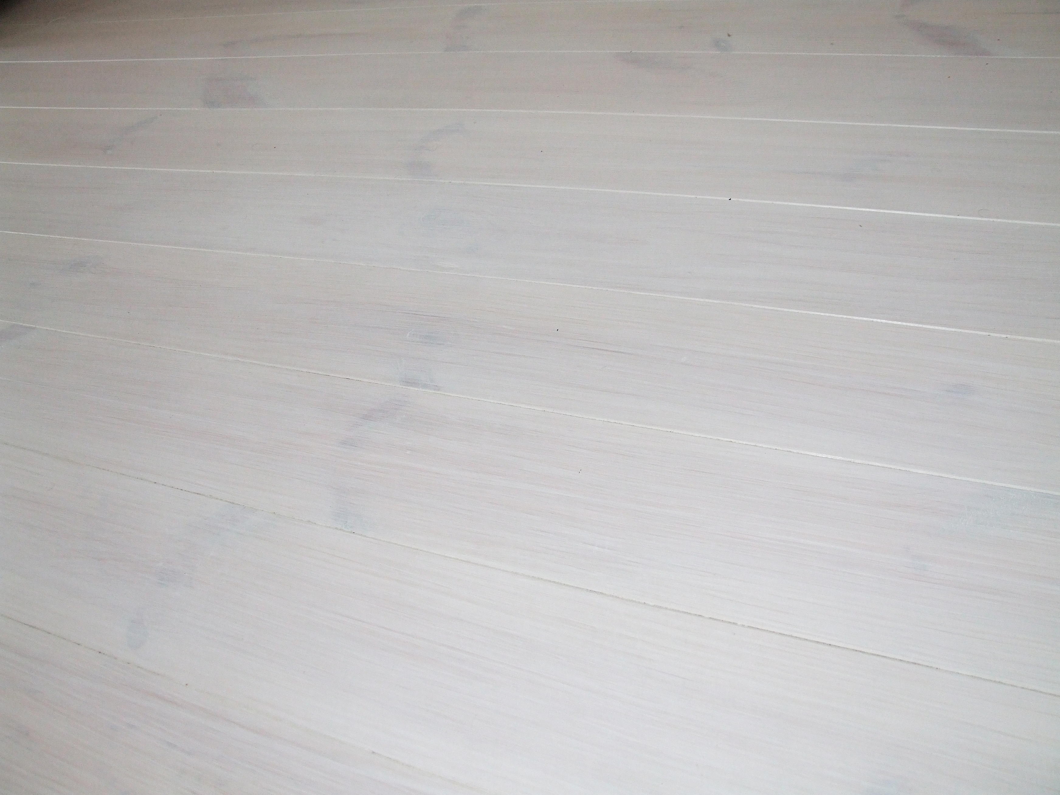

Виталий Одесса Опубліковано: 25 липня 2011 Автор Поділитись Опубліковано: 25 липня 2011 [ATTACH]123480[/ATTACH][ATTACH]123481[/ATTACH]Напрягает немного глянец, но, считаю, это результатом отсутствия опыта. Нужно было больше втирать масло. Теперь малость расстроен по этому поводу. Думаю в руках специалиста был бы другой результат. читаю описание одного странно дешевого масла, так там написано: "Нанести первый, тонкий слой масла, спустя 15 минут избыток масла стереть чистой , сухой тряпкой, выполняя окружные движения. Оставить на 12 часов для высыхания. Затем легко лишить древесину глянца с помощью наждачной бумаги зернистостью Р - 180 с целью сглаживания поверхности , и старательно обеспылить. На подготовленную таким образом поверхность можно нанести второй тонкий слой." www.sopur.com.pl/page.php?cat=77&lang=2 Посилання на коментар Поділитися на інших сайтах More sharing options...

VEGEL Опубліковано: 25 липня 2011 Поділитись Опубліковано: 25 липня 2011 На счет перематовки мелкой наждачкой у меня была идея, и я бы попробовал, но спустя два дня на полу стало гораздо меньше глянца. Пока оставлю как есть. Посилання на коментар Поділитися на інших сайтах More sharing options...
Виталий Одесса Опубліковано: 26 липня 2011 Автор Поділитись Опубліковано: 26 липня 2011 На счет перематовки мелкой наждачкой у меня была идея, и я бы попробовал, но спустя два дня на полу стало гораздо меньше глянца. Пока оставлю как есть. [ATTACH]123881[/ATTACH][ATTACH]123882[/ATTACH] Вы Бормой покрывали? Чем тонировали (колеровали)? Посилання на коментар Поділитися на інших сайтах More sharing options...

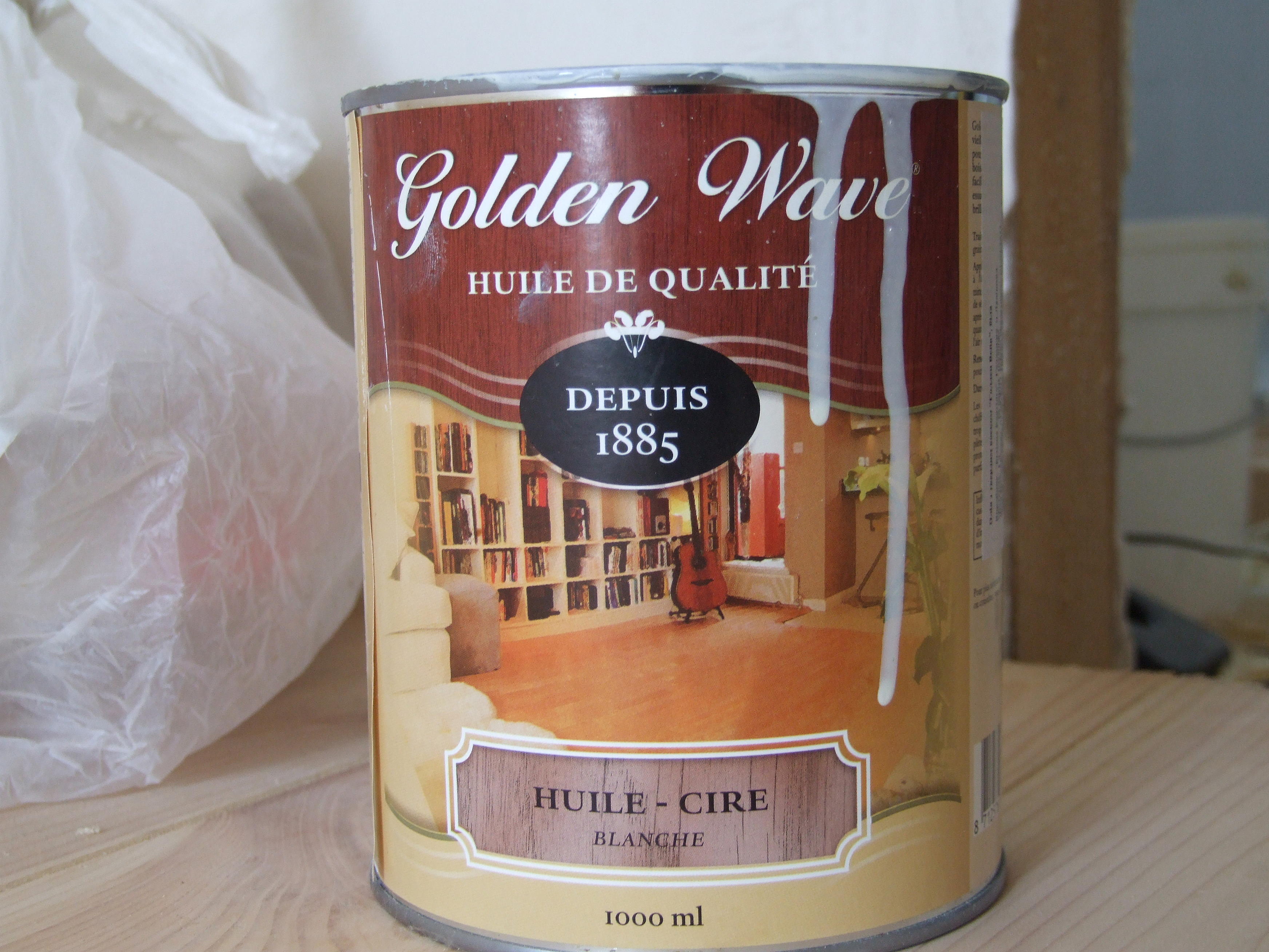

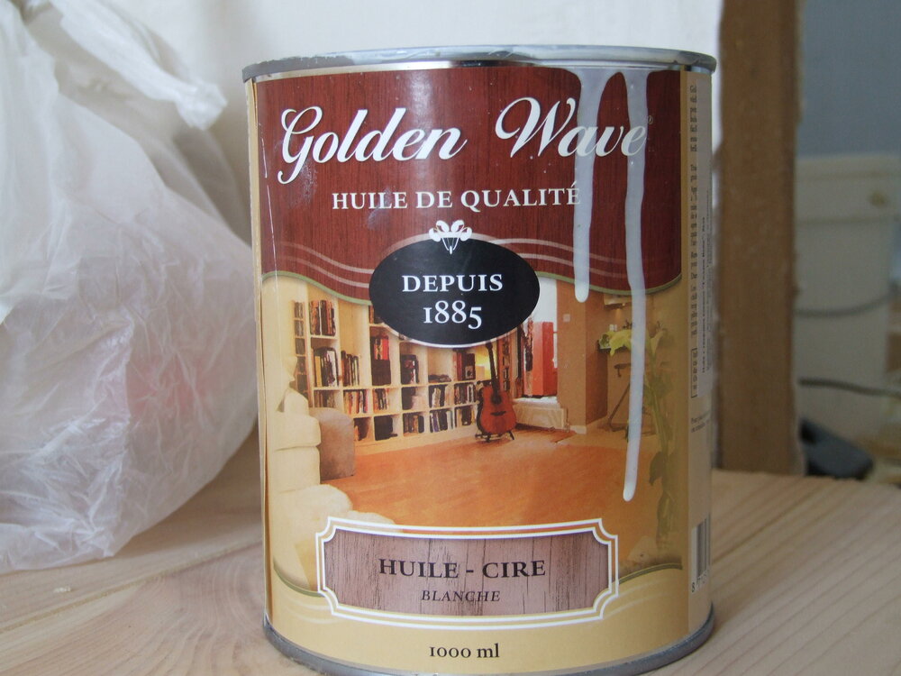

Brender Опубліковано: 26 липня 2011 Поділитись Опубліковано: 26 липня 2011 Был опыт использования для половой доски сосновой "Базовое масло" Голден вєйв . Это такой , типа грунтовочный продукт для пробки и других деревяшек с большими порами. Так как 100% отверждается, оно затекло во все трещинки в сучках и между досками- получилась идеально ровная и гладкая поверхность. 2-й слой для финиша был не лишним. Немного желтит древесину, получился естественный приятный оттенок. Посилання на коментар Поділитися на інших сайтах More sharing options...

VEGEL Опубліковано: 26 липня 2011 Поділитись Опубліковано: 26 липня 2011 Вы Бормой покрывали? Чем тонировали (колеровали)? Масло Bona Carl's 45. Купил 5 литров, осталось около 1,5-2л. Площадь 34м2. Просто вытирать его нужно было лучше, тряпки менять чаще и не ждать, когда оно начинает засыхать. Как видно на фото все со временем нормализуется. Если раньше был эффект покрытого алкидным лаком пола, то сейчас все как я и хотел, только через швы еще местами сочится. Присутствует легкий запах масла и уайт-спирита, но меня это не напрягает. Тонировал Bona create, можно stain. Очень классная штуковина: долго сохнет, благодаря чему получаем равномерный тон, при нанесении "слой на слой" легко стыкуется без потемнений. Правда у меня есть пару мест с пятнами, где я просто не заметил и не поменял во время тряпку, но это вижу только я. Жена не понимает где я их вижу:D. Для идеального результата нужно: тщательно отшлифованный пол плоскошлифовальной машиной зерном Р-120 и мельче. При нанесении тона использовать, желательно, ту же машину(так лучше контролировать тон, чем стоя на коленях). Хоть цена банки в Украине зашкаливает и просто бессовестная(560-702грн/л), но я ничего лучше не нашел, так как важно иметь долгое время работы с материалом. В другом случае все будет в пятнах и переходах. Литра реально хватает на 40м2 на дубовом полу. 3 Посилання на коментар Поділитися на інших сайтах More sharing options...
