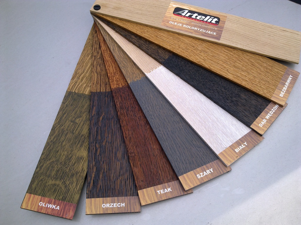

olimpiya Опубліковано: 11 лютого 2015 Поділитись Опубліковано: 11 лютого 2015 Мы покрываем доску исключительно масло-воском ОСМО. о, а подскажите пожалуйста, как у них обстаят дела с колорированием? Они мешают масло в нужный мне цвет? Или отдельно продают тон? В общем нужен будет цвет венге или что-то такое Посилання на коментар Поділитися на інших сайтах More sharing options...
4515222 Опубліковано: 11 лютого 2015 Поділитись Опубліковано: 11 лютого 2015 о, а подскажите пожалуйста, как у них обстаят дела с колорированием? Они мешают масло в нужный мне цвет? Или отдельно продают тон? В общем нужен будет цвет венге или что-то такое Он продаётся в готовых цветах, на 5$ за 2,5л дороже чем бесцветный. 1 Посилання на коментар Поділитися на інших сайтах More sharing options...
Академик Опубліковано: 12 лютого 2015 Поділитись Опубліковано: 12 лютого 2015 о, а подскажите пожалуйста, как у них обстаят дела с колорированием? Они мешают масло в нужный мне цвет? Или отдельно продают тон? В общем нужен будет цвет венге или что-то такое с точки зрения самостоятельного подбора цветов и оттенков, что бы получить необычный цвет или разные цвета, например - один в текстуре, а другой на остальной поверхности, очень хороши масла OL-610 (базовое масло на основе масел сои) + колоранты OL-611 существующие в 6 цветах). Большим или меньшим процентом ввода колоранта 611 в базовое масло 610 достигается разная насыщенность (от тонирования только текстуры до полного насыщения всей поверхности); смешиванием 2 или 3 колорантов 611 между собой достигается невероятное разнообразие. Минус только в том, что колоранты поставляются в Украину минимум в литровых упаковках и стоят 51,90 Евро/литр. Но достоинств у этого колоранта несколько: 1. Очень глубоко проникает в дерево, в отличии от бейцев и других колорантов остающихся на поверхности, за счёт этого - великолепная износостойкость и невытаптываемость поверхности даже после 1-го нанесения масла. Это экономит деньги на последующее закрытие корорируемого масла чем то ещё (как например требуют техкарты масел Адлер). 2. Если нужна сверхпрочность поверхности (например для напольных покрытий) - есть специальный компонент - отвердитель для колорируемого масла 610 (упаковка 0,5л - 24,80 Евро), добавление 10% отвердителя в масло увеличивает прочность поверхности и ускоряет высыхание масла до полного за 24 часа. Всё это продаётся в Украине под брендом Артелит, хотя самим Артелитом (в Польше) не производится. Но продукт - очень хороший. 1 Посилання на коментар Поділитися на інших сайтах More sharing options...
