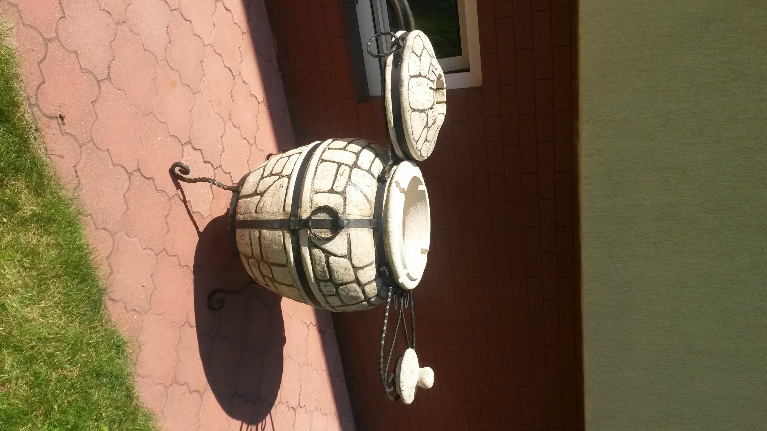

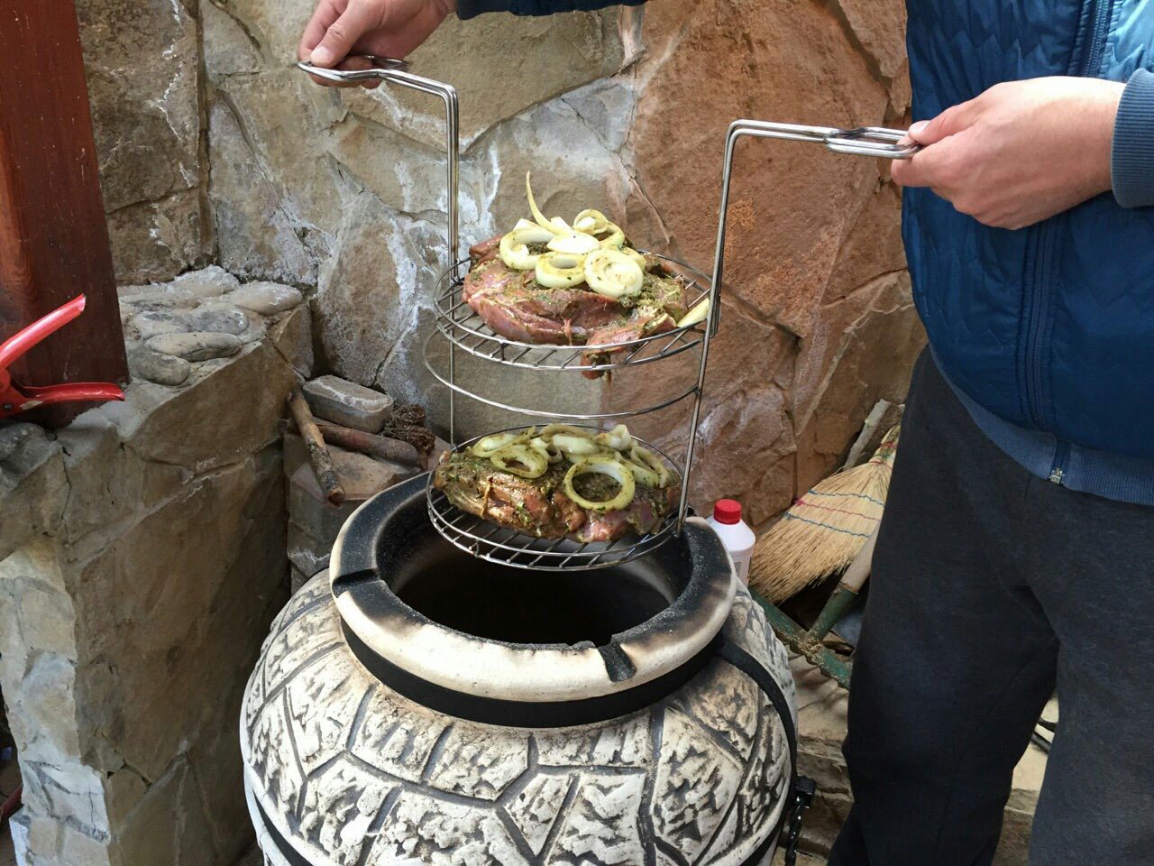

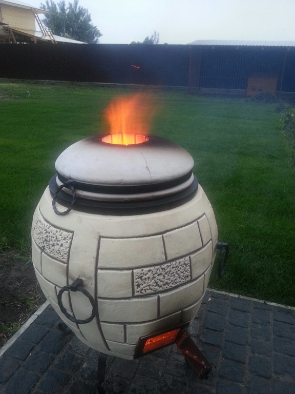

ZIZU Опубліковано: 2 вересня 2015 Поділитись Опубліковано: 2 вересня 2015 Идея хорошая с тандыром, молодцы что воплотили её. Кирпичный тандыр конечно не потрескается и тепло держать будет долго.Глина же имеет свойство расширяться при нагреве...вот и выходит что при первом розжиге мелкие трещинки , которые никак не влияёт на работу тандыра. А переносной тандыр хорош тем что везде и всегда его можно розжечь и хватит на сех.а профи от 350кг толькл для кафе и ресторана где его работа нужна 24часа в сутки.Удачи так держать. можно фото2 в более лучшем ракурсе, с крышкой и без ? спасибо . Посилання на коментар Поділитися на інших сайтах More sharing options...
zanzibar Опубліковано: 2 вересня 2015 Поділитись Опубліковано: 2 вересня 2015 можно фото2 в более лучшем ракурсе, с крышкой и без ? спасибо . да ответил в личку 1 Посилання на коментар Поділитися на інших сайтах More sharing options...

ZIZU Опубліковано: 3 вересня 2015 Поділитись Опубліковано: 3 вересня 2015 да ответил в личку есть ли смысл площадь (размер) решетки для поддувала сделать больше, шыре ? а то как то мелковато выглядит . Посилання на коментар Поділитися на інших сайтах More sharing options...

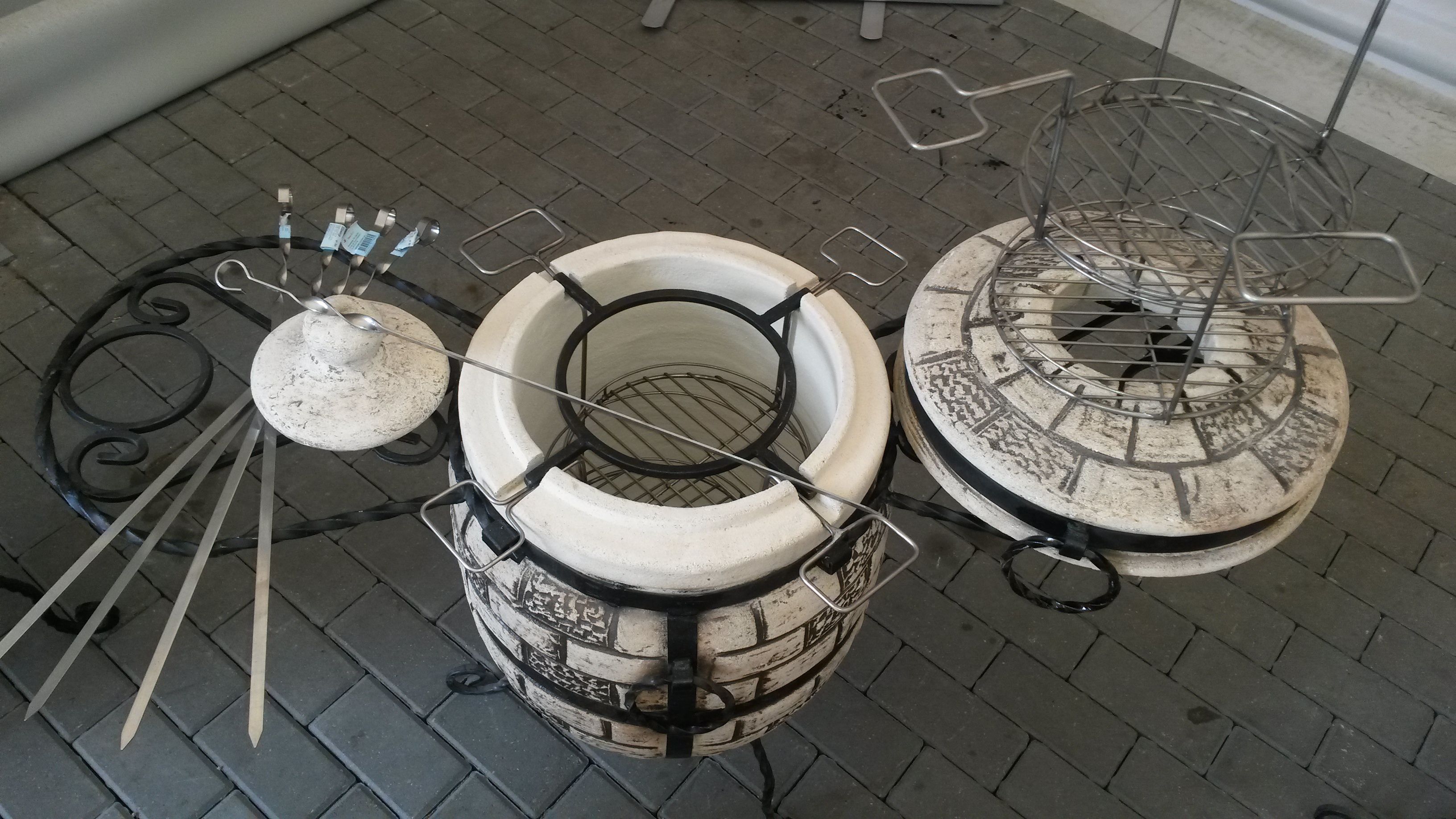

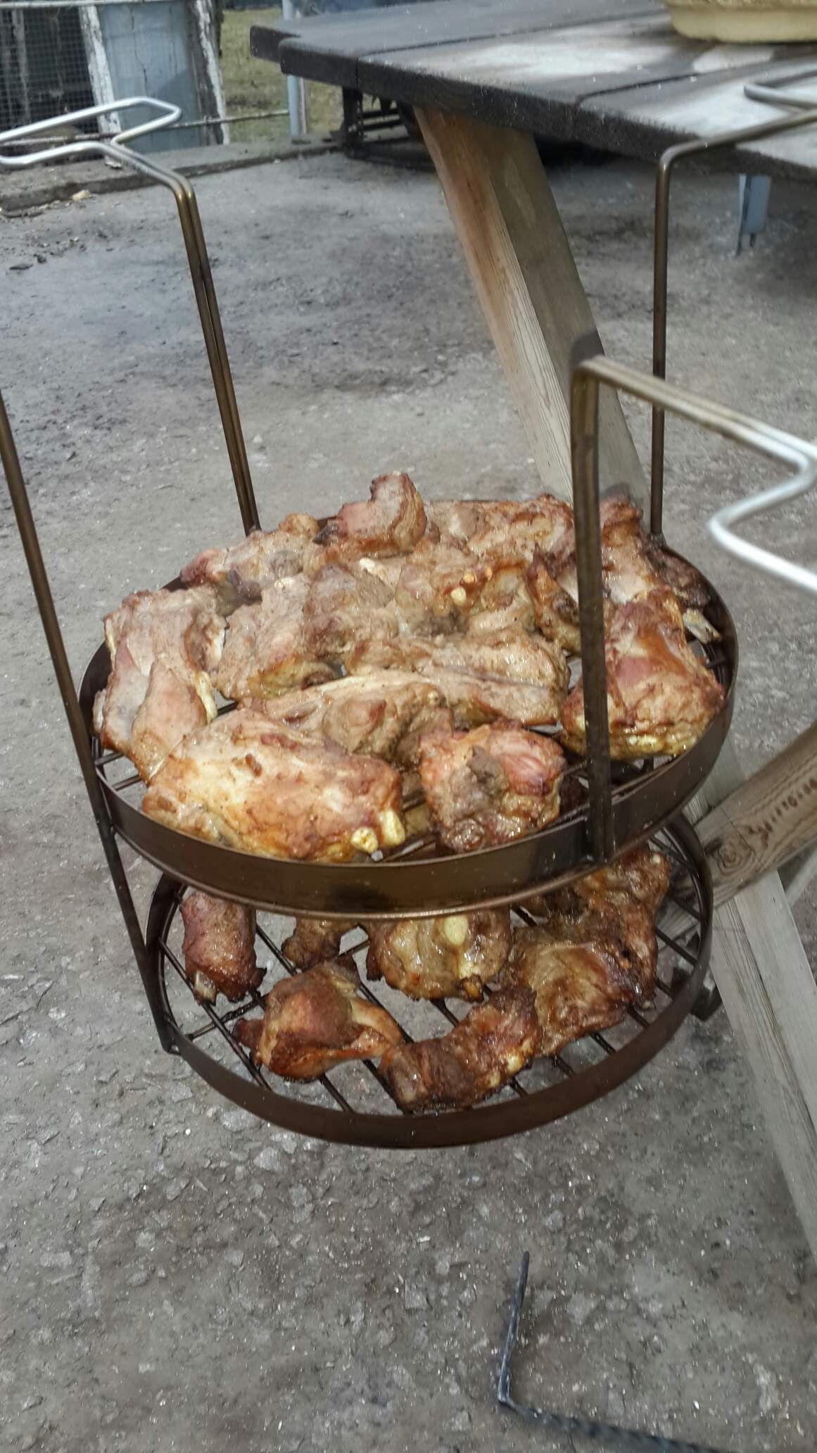

zanzibar Опубліковано: 4 вересня 2015 Поділитись Опубліковано: 4 вересня 2015 есть ли смысл площадь (размер) решетки для поддувала сделать больше, шыре ? а то как то мелковато выглядит . чуть не понял вопроса..... если дело в решетке то она есть больше на профи тандырах утепленных выложил фото , а при чем тут поддувало не понял . На этой сетке можно много за раз приготовить - фото выложил. Вот такие подставки, сьемные соорудили - фото выложил. Посилання на коментар Поділитися на інших сайтах More sharing options...

ZIZU Опубліковано: 4 вересня 2015 Поділитись Опубліковано: 4 вересня 2015 чуть не понял вопроса..... если дело в решетке то она есть больше на профи тандырах утепленных выложил фото , а при чем тут поддувало не понял . На этой сетке можно много за раз приготовить - фото выложил. Вот такие подставки, сьемные соорудили - фото выложил. по этой ссылке gidproekt.com/kak-sdelat-stacionarnyj-tandyr-svoimi-rukami-prakticheskaya-instrukciya.html фото 3. Решетка, есть ли смысл сделать ее больше по площади, для лучшего горения ? Или это для профи ? Посилання на коментар Поділитися на інших сайтах More sharing options...
zanzibar Опубліковано: 4 вересня 2015 Поділитись Опубліковано: 4 вересня 2015 zanzibar, скажите а аксессуары к тандырам ( решетки, шампура и т.д. ) есть у Вас в продаже? Решетки есть но мы редко продаем отдельно просто решетку . Шампура перестали делать - весь металл на решетки идет. А заказать их нет проблем в любом магазине. Ну если нужна решетка пишите, может и получиться Вам отправить. Какой тандыр Вы имеете. Добавлено через 5 минут по этой ссылке gidproekt.com/kak-sdelat-stacionarnyj-tandyr-svoimi-rukami-prakticheskaya-instrukciya.html фото 3. Решетка, есть ли смысл сделать ее больше по площади, для лучшего горения ? Или это для профи ? Как бы поддувало служит для подачи воздуха и лучше если оно будет регулироваться больше или меньше, мы сейчас разработали поддув в тандыре - специальный. Вещь классная особенно для малого тандыра - оно дает ему работать постоянно 24 часа в сутки на углях- такой сказать гибрид тандыру . Т.е. блюда можно готовить на углях а не как в обычном тандыре от стенок горячих его . хотя можно и не вынимать в обычном тандыре угли и просто прикрыть жароотсекателем . А подача воздуха в тандыр и процесс жарки мяса регулируем верхней крышкой и поддувалом и нет никаких проблем -это в обычном . В профи еще и труба есть боковая ..... нюансов много . 1 Посилання на коментар Поділитися на інших сайтах More sharing options...

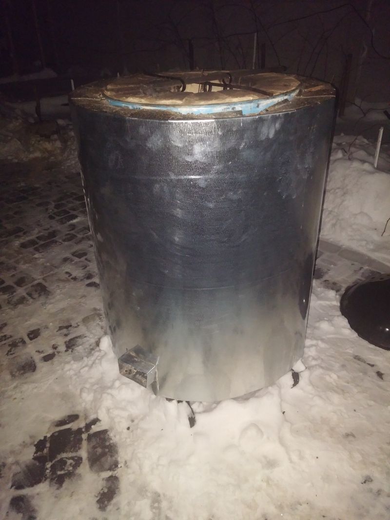

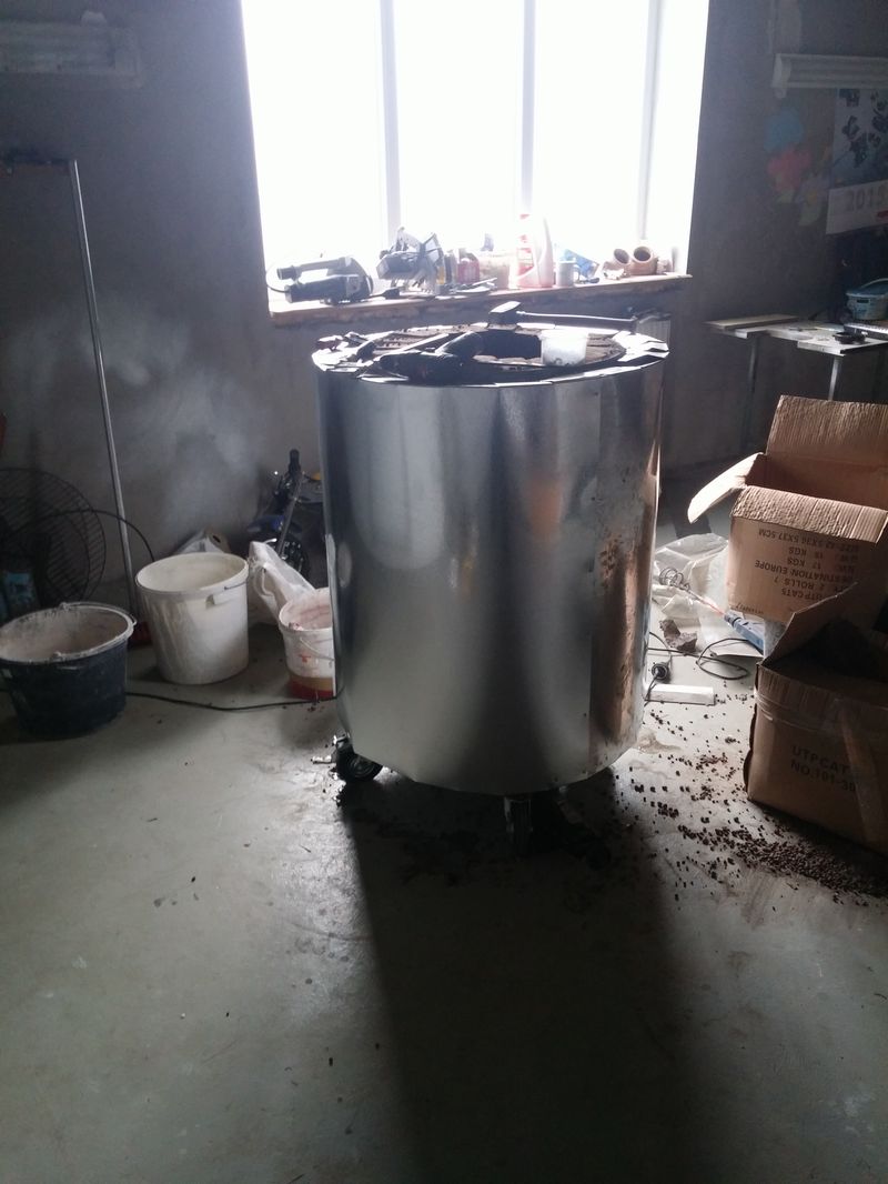

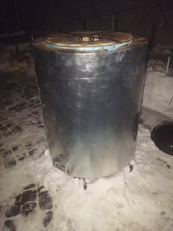

dogkiller Опубліковано: 8 січня 2016 Поділитись Опубліковано: 8 січня 2016 Давно читал темку- загорелся, но все не было подходящей бочки Перед НГ бочка нарисовалась. подарил сотрудник.... и поехало.... Сделал я свою гравицапу..... Утеплил керамзитом. Ну утро в мороз -20 внутри было тепло еще... при открытом поддувале. сверху только крышка была. Теперь пытаюсь поймать "момент истины" в приготовлении Но все , кто пробовал стряпню из тандыра отметили превосходство над мангалом . Особенно меня радует, что не надо стоять и караулить , что-бы не сгорело..... 1 Посилання на коментар Поділитися на інших сайтах More sharing options...
Andrei constructor Опубліковано: 8 січня 2016 Поділитись Опубліковано: 8 січня 2016 Особенно меня радует, что не надо стоять и караулить , что-бы не сгорело..... точно, правда, так и есть Но все , кто пробовал стряпню из тандыра отметили превосходство над мангалом см. выше Посилання на коментар Поділитися на інших сайтах More sharing options...
