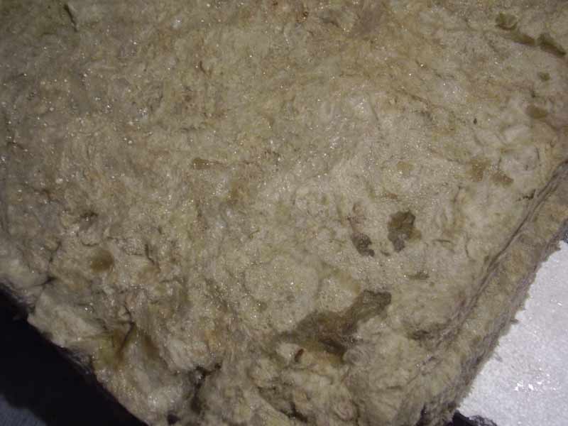

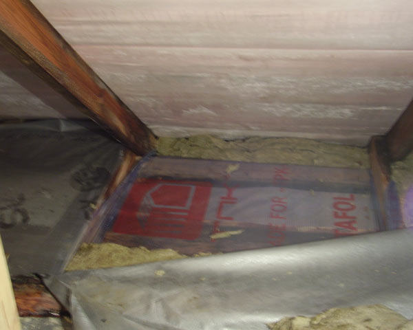

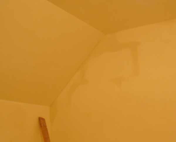

Вот, товарищи, уже сделали такой термос:
1. Конструкция термоса. Тоже пленочка изнутри, и еще сверху, типа, щоб вата не мокла.
2. Так выглядит вата внутри термоса.
3. А так выглядит дом внутри, под "супер" крышей.

пипец конечно:(
но мы же говорим о бане!!!
о фальгированных матах - где один мат служит как отражатель вниз перед подшивкой, а второй отражатель фольги вверх сразу под кровлей, а в вашем случаи плоскось и наверное нужно было воздушные зазоры оставлять и утеплять не на плоскости а на скосе кровли чтоб кондесат стекал по пленке, а не имел залежки луж:( или это с крыши текло? на первой фото вроде видно мокрое стропило.
печально конечно-что думаете делать?
пипец конечно:(
Да фокус в том что в бана, происходят те же процессы что и на крыше. В бане высокая температура и высокая влажность, поэтому пар стремится выйти наружу, поэтому ставится паробарьер с внутреннейстороны помещения. Атак как в бане повышенные нагрухки в смысле пара, то ставится фольгированный паробарьер, так как у него ниже паропроницаемость. Если Вы накроете еще одним паробарьером сверху то Вы перекрываете, все пути отступления пару. И может наступить момент что будет аналогичная ситуация.
По поводу наружного отражателя, не знаю, а сысл? Ну отразит он наружное тепло, разве нам от этого в бане лучше станет.
По поводу ситуации на фото. Там заказчик, решил сэкономить, уговорил своих каменщиков сделать ему крышу. Мужики мансард в принципе никогда не видели, не то что строить.
Меня туда приглашали уже только на "что делать?". Там не было вентиляции чердака, плохо сделанная пароизоляция, да и вентиляции между пленкой металлочерепицей не было. Короче там все было мокрое, и стропила и утеплитель и гипсокартон. Дальше этим занимался мой коллега, поэтому не в курсе подробностей, что из того что им посоветовали они сделали.

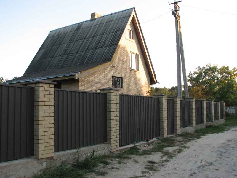

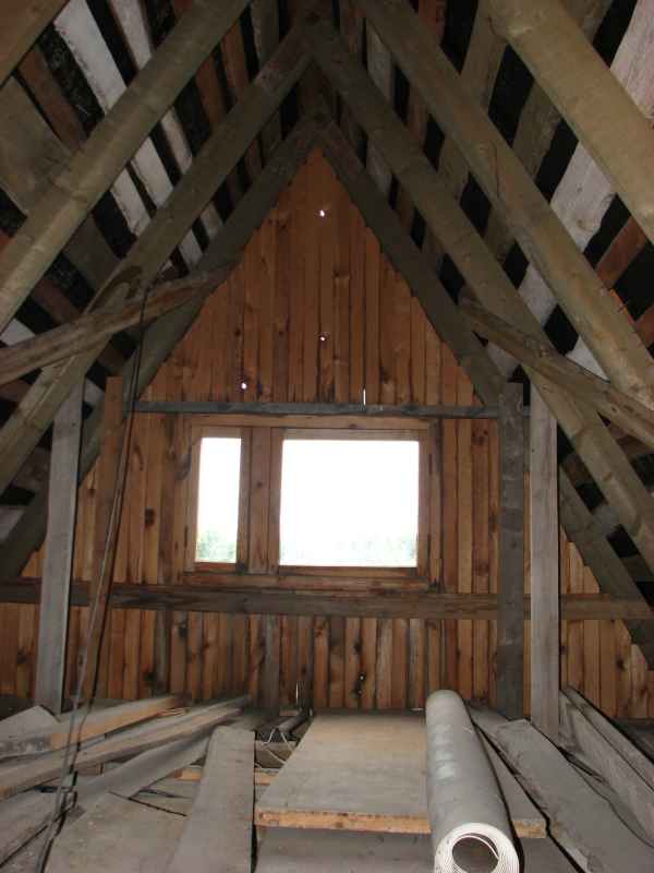

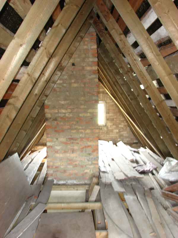

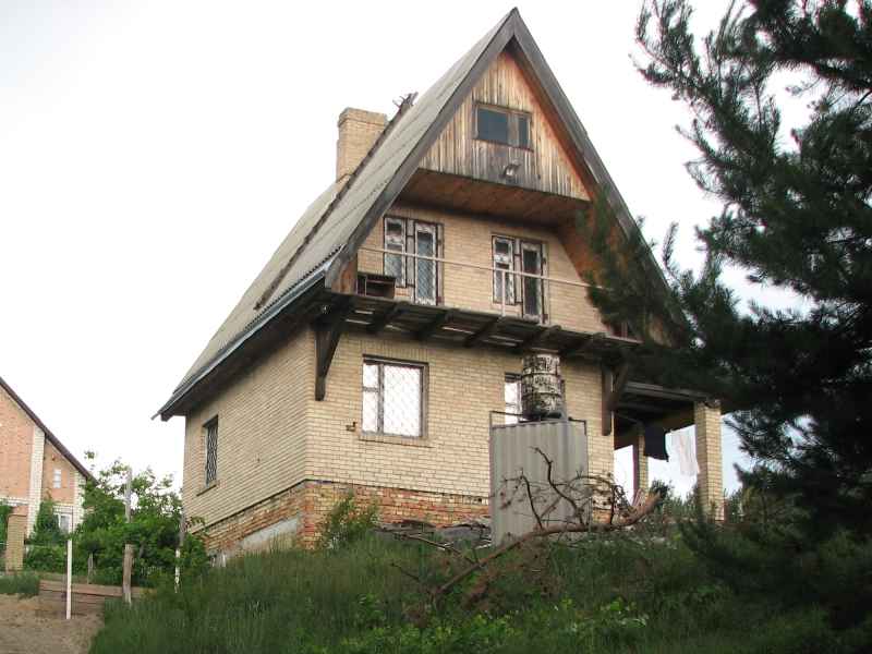

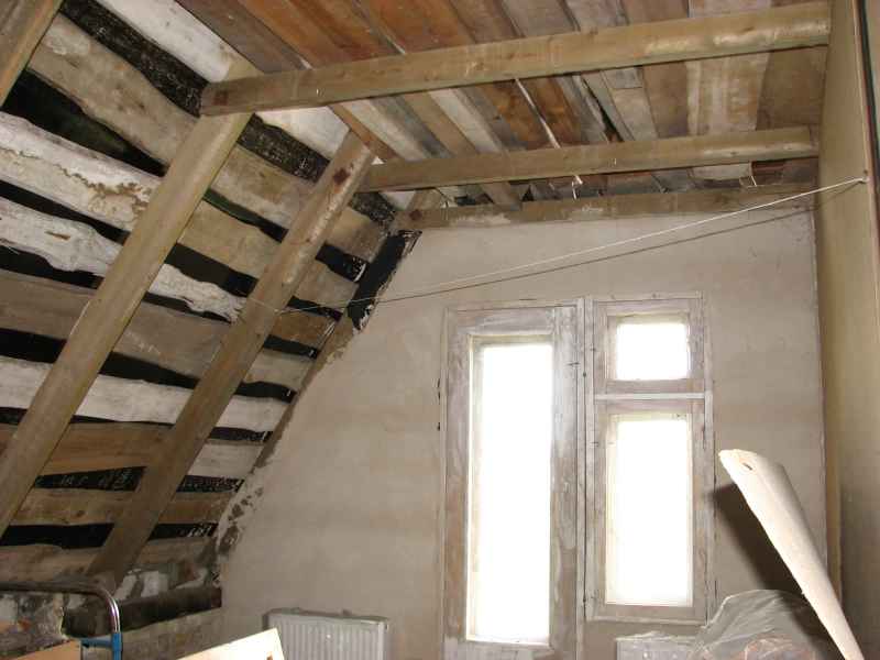

Порадьте будь-ласка і мені як утеплити мансардні поверхи. Прикладаю фотки.
1 - Фасад будинку;
2 - Тильна сторона;
3 - Напівмансардний поверх;
4 - Мансардний поверх (дерев'яний фронтон);
5 - Мансардний поверх (цегляний фронтон);
Будинок в такому стані стоїть вже років 10. Покищо шифер не буду міняти. Можливо на наступний рік це запланую. Під шифером гідробар'єром служить рубероїд. Стропила 150 мм. Лаги перекриття між цими мансардними поверхами 100 мм.
Нижній (напівмансардний) у мене опалєються як і перший поверх і підвал. Вже й радіатори опалення встановлені і котел. Вода, газ, електроенергія теж підключені повністю. Тільки запустити систему залишилось перед зимою. Мансардний поверх (під коньком) опалюватись не буде.
Як і чим краще утпелити ці два поверхи?
