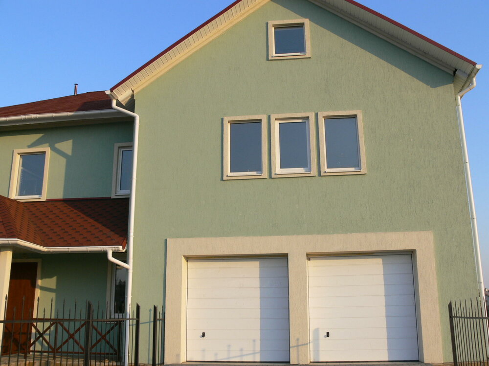

планирую гараж на два авто для коттеджа ворота секционные с автоматикой помогите определиться
1.ширина гаража внутри 6м удобно для 2 авто?
2.ворота одни широкие общие или двое отдельных?
3.какой ширины и высоты в обеих случаях?

Стояла та же проблема. Решил что двое ворот практичней одних и в прошедшую субботу смонтировал хёрмановские секционные ворота. Ширина ворот по 2,5 метра что вполне достаточно для въезда. Высота.... Тут каждый решает сам. Всё зависит от планируемых автомобилей, от роста членов семьи, от эстетики......
По автоматике - если в семье в основном используется один автомобиль, а второй является запасным, то нет смысла ставить две системы открывания. Одни ворота с электроприводом, а вторые - ручные.

1. У меня ширина 6 метров. Два автомобиля размещаются без проблем, но двери открыть на всю ширину, естественно, не получится. Если гараж планируется как место хранения авто, то достаточно трех метров на авто, если для обслуживания, то минимум 4 метра на каждое авто.
2. Одни широкие ворота - 5,5 метра. Двое ворот - по 2,5 метра.
3. ответил ранее.
Кстати... Двое ворот мы с другом смонтировали за 5 часов. Монтировали впервые, то есть "по инструкции".
Хермановцы - молодцы!!!

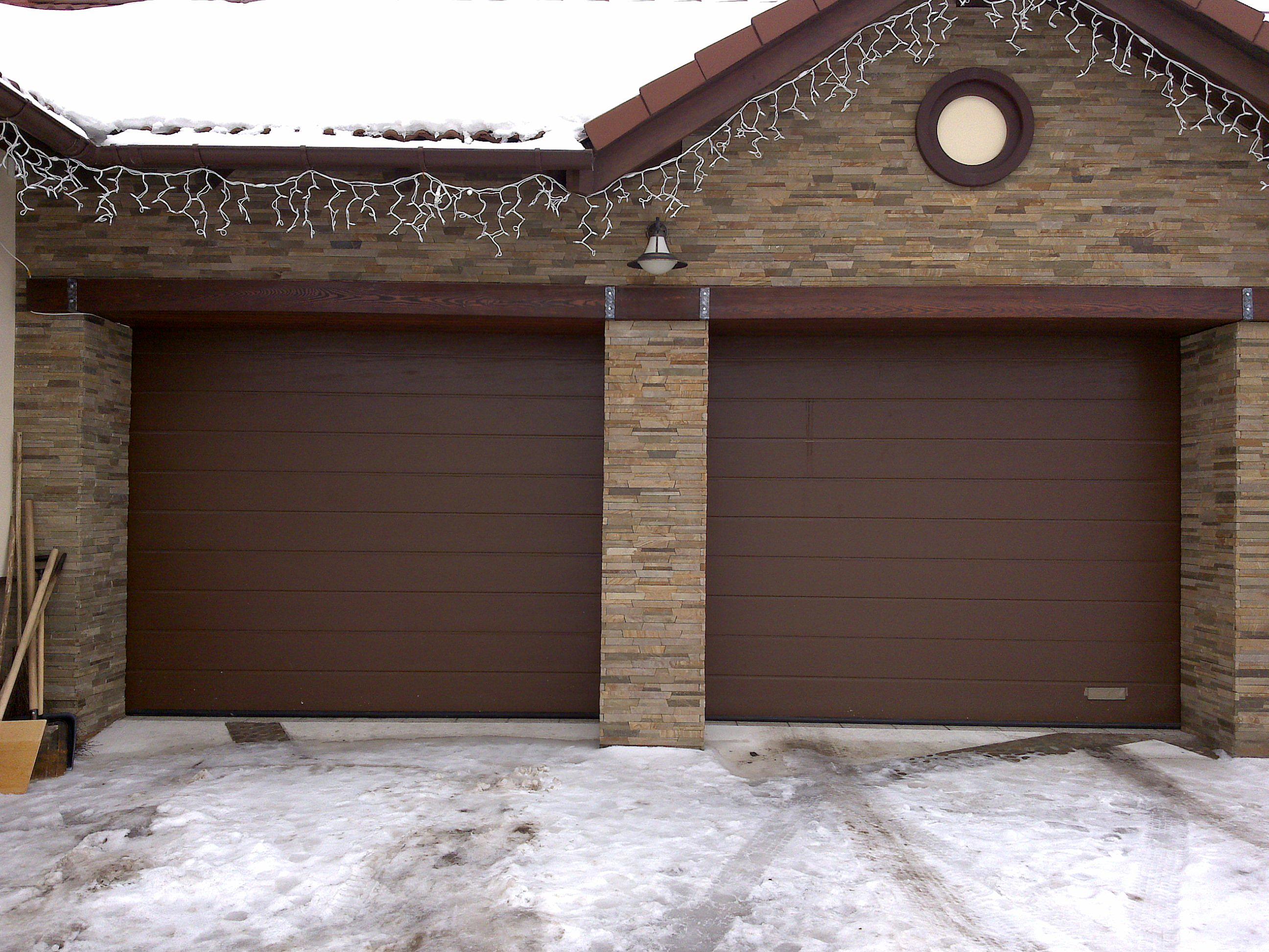

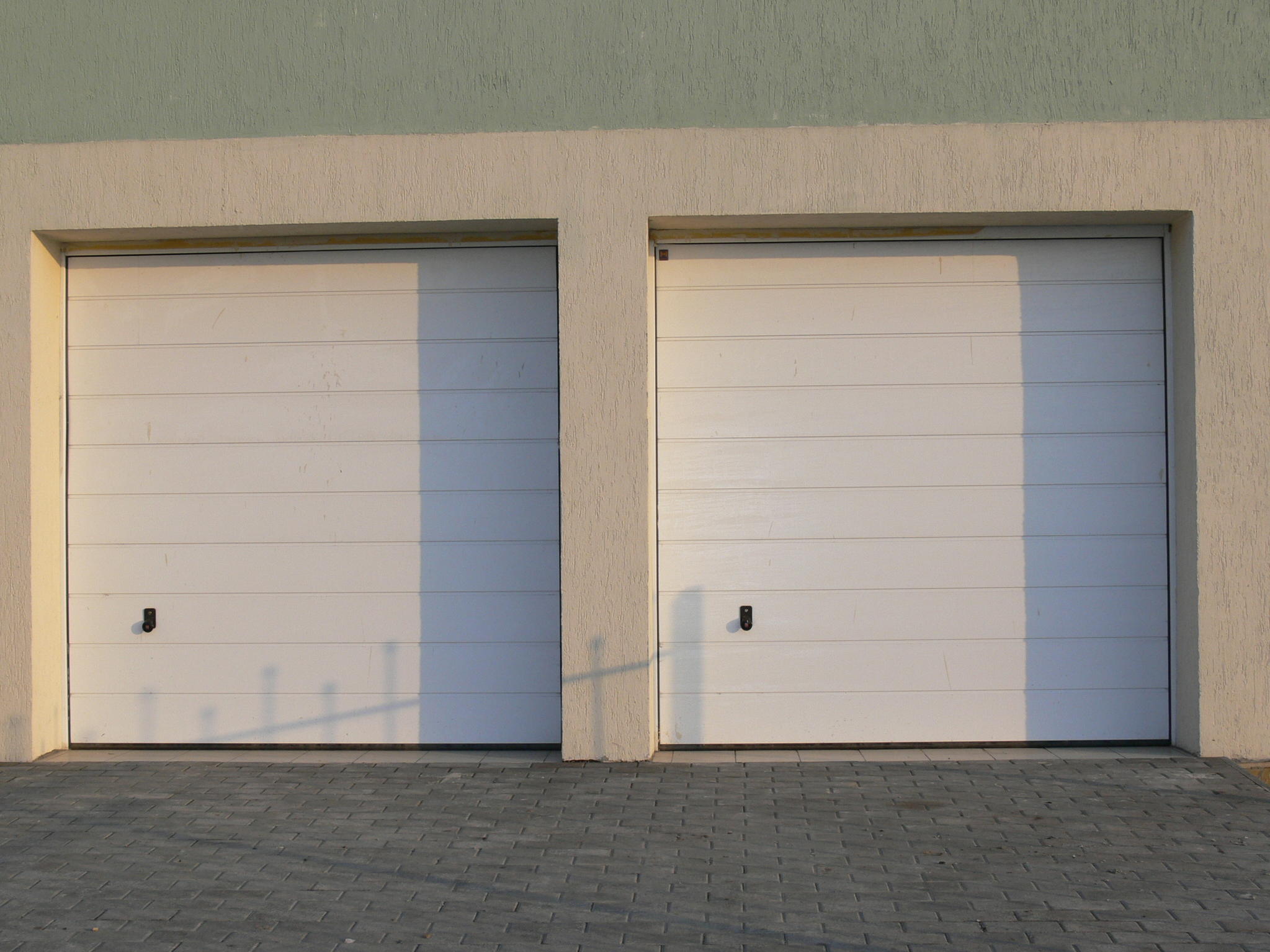

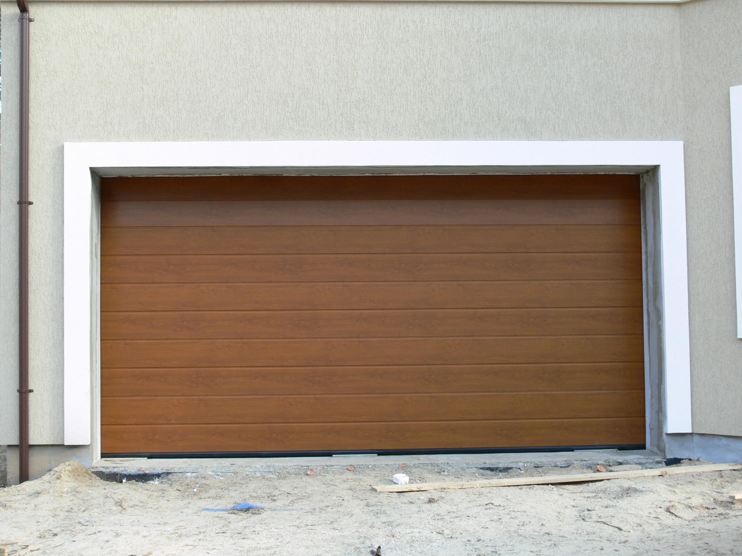

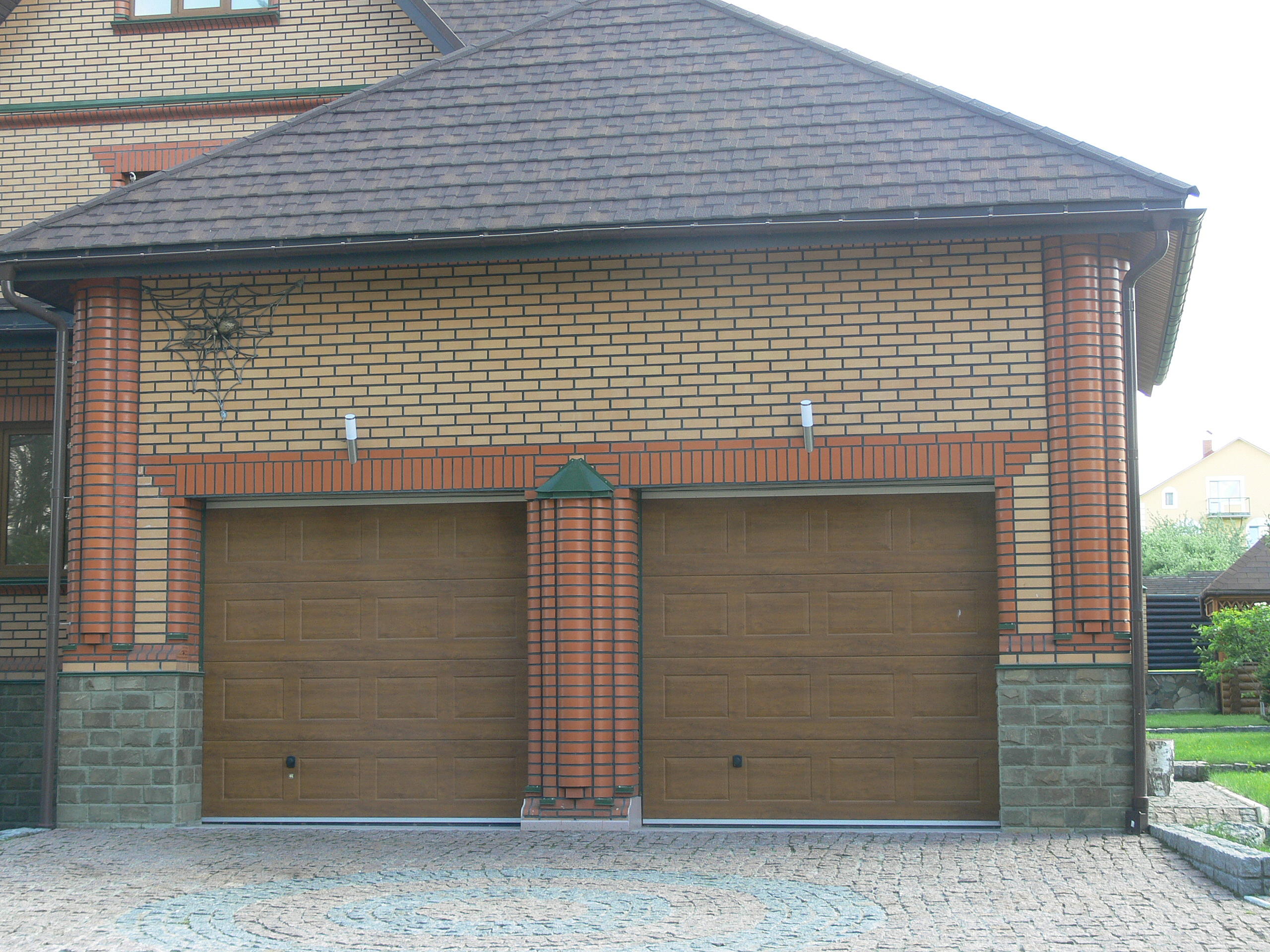

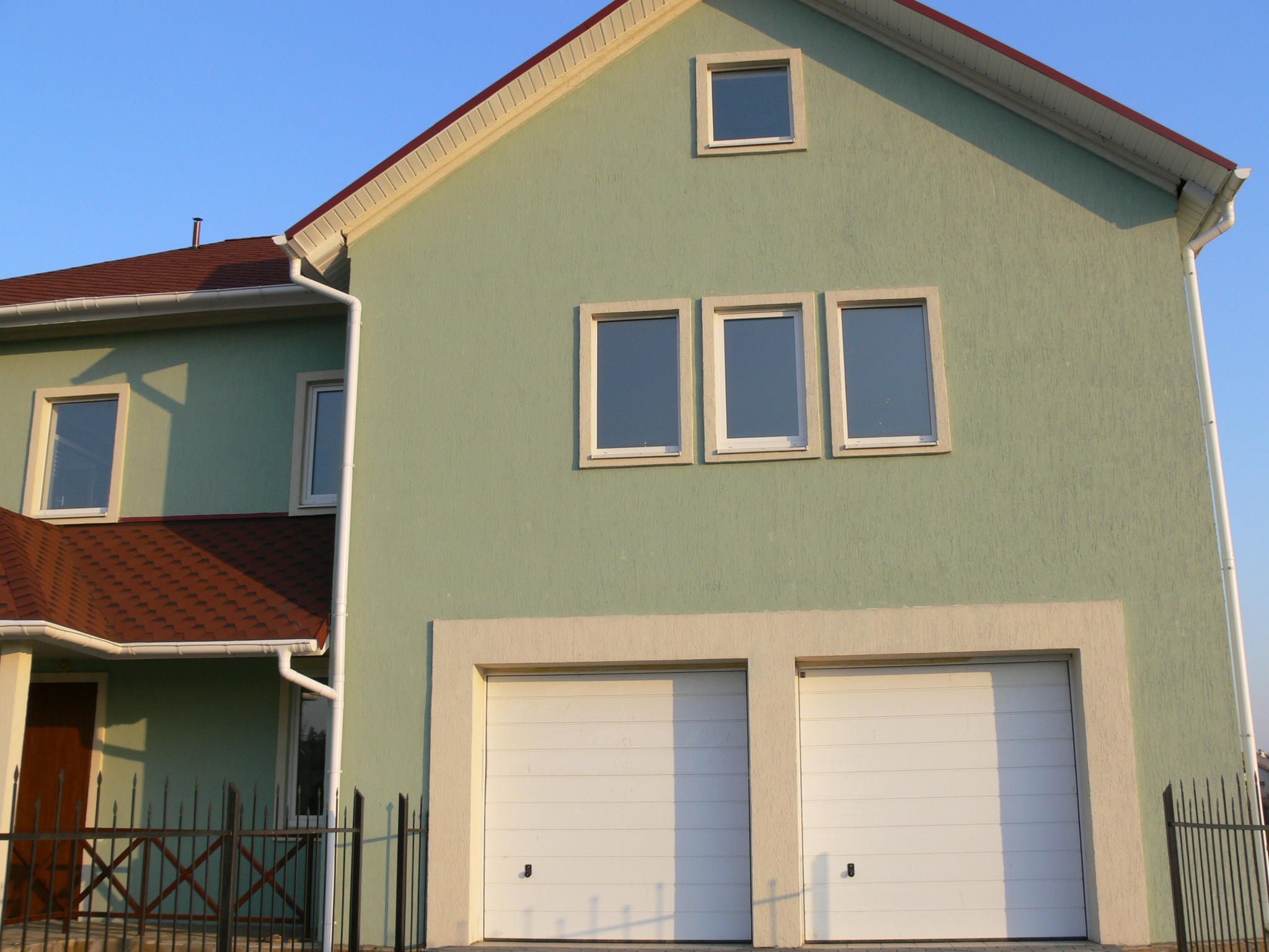

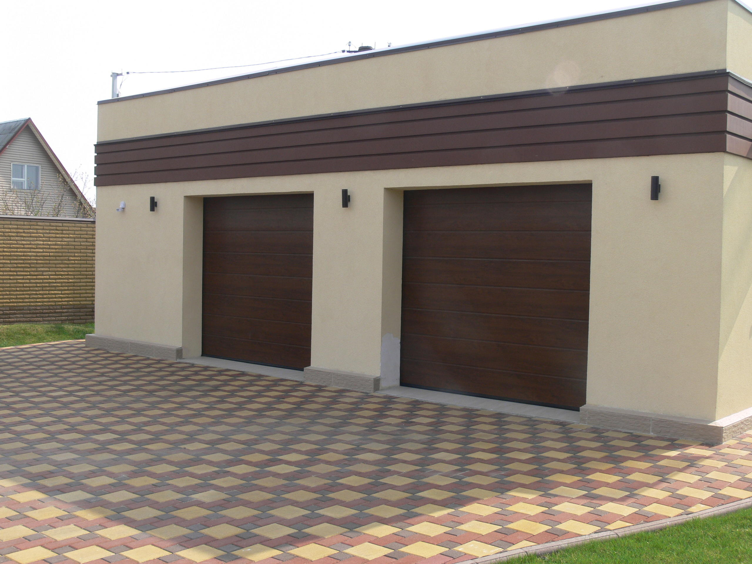

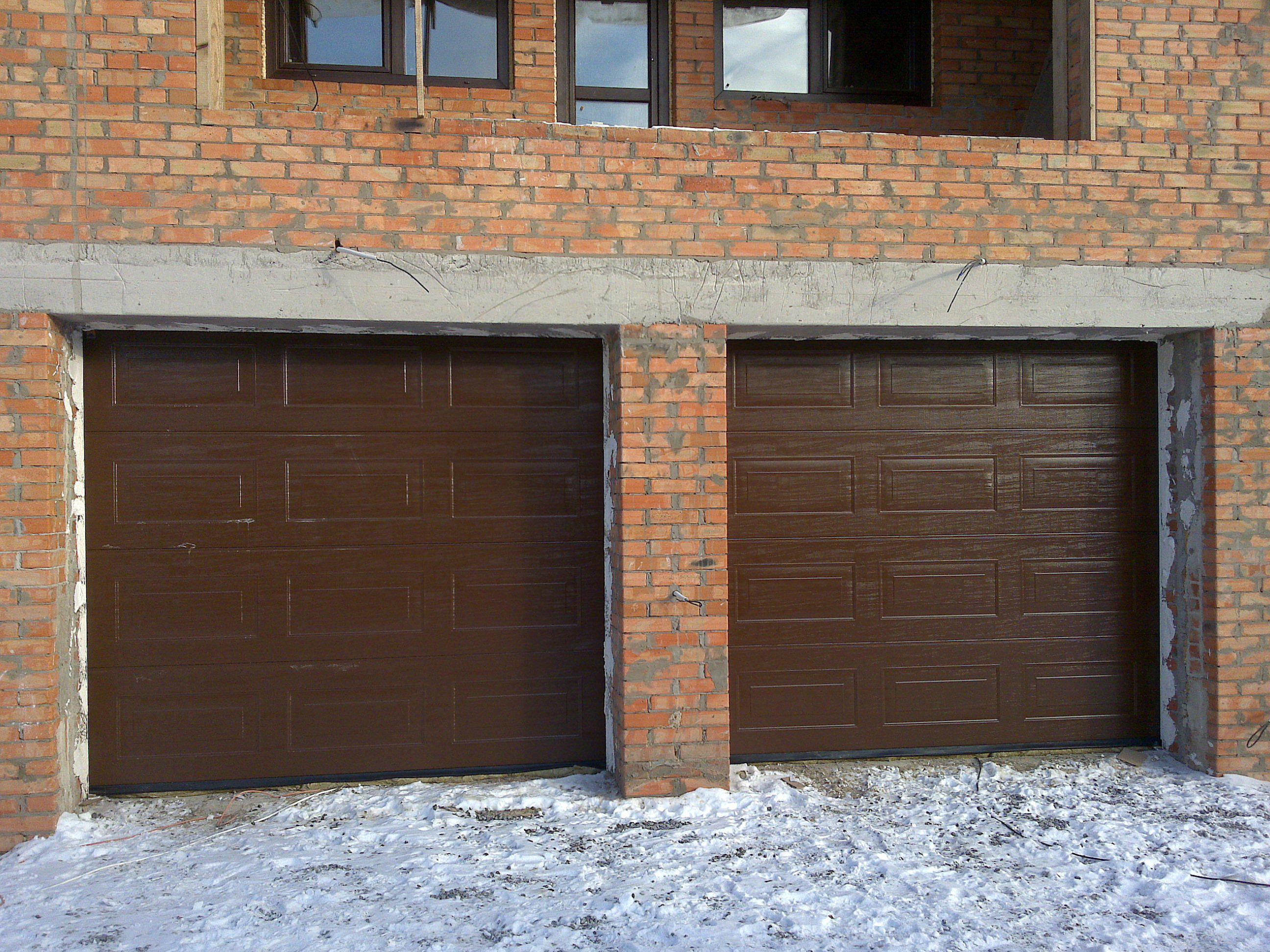

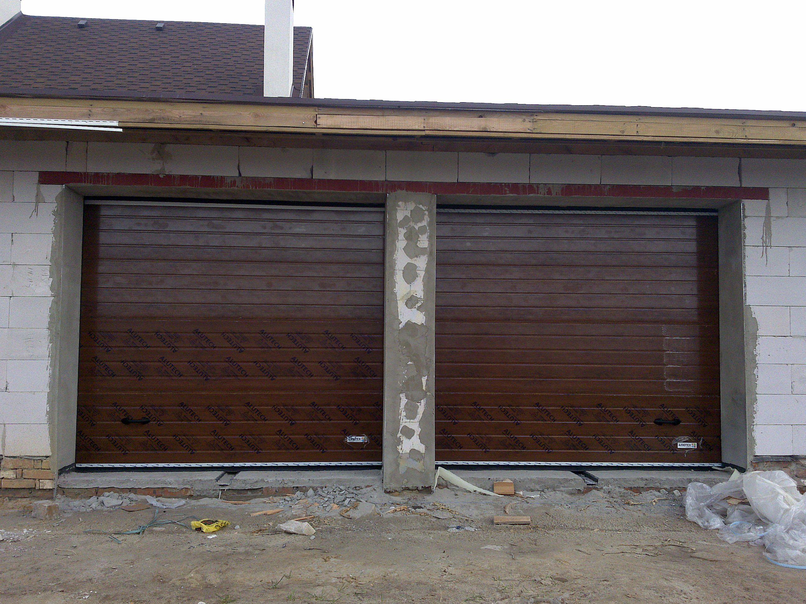

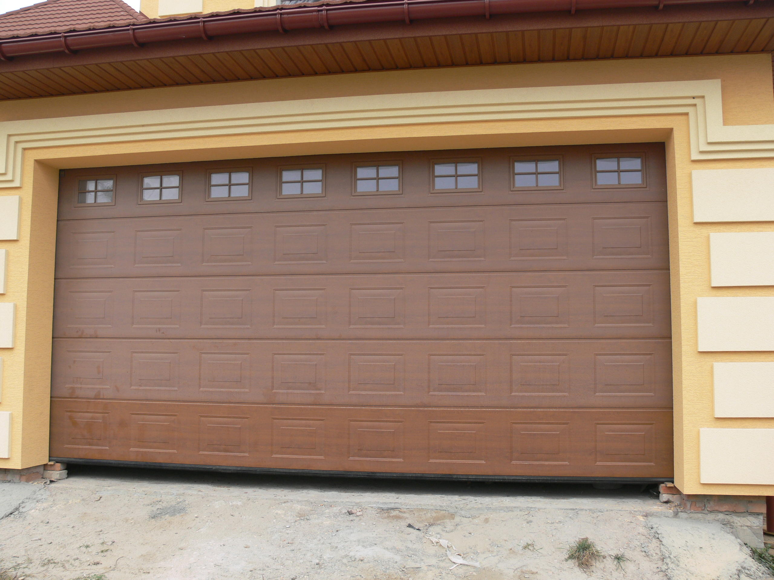

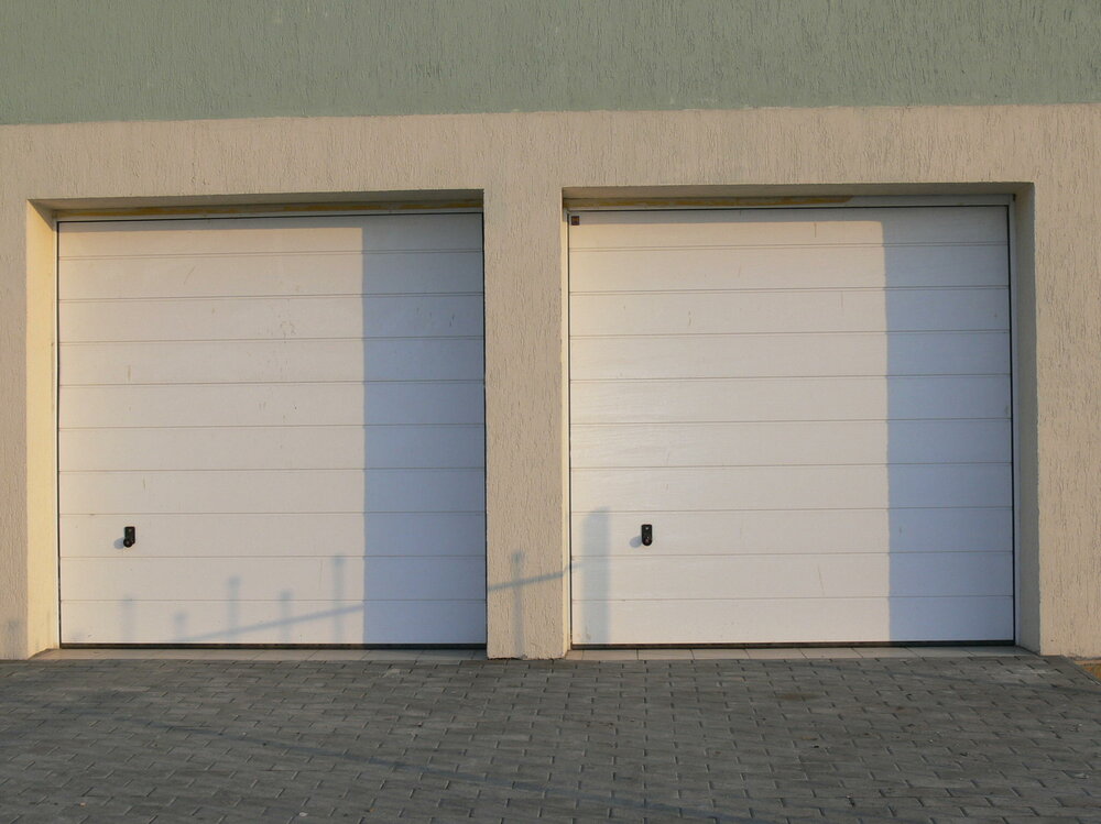

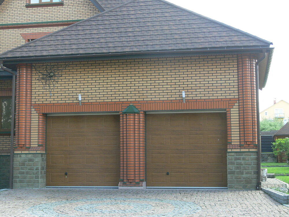

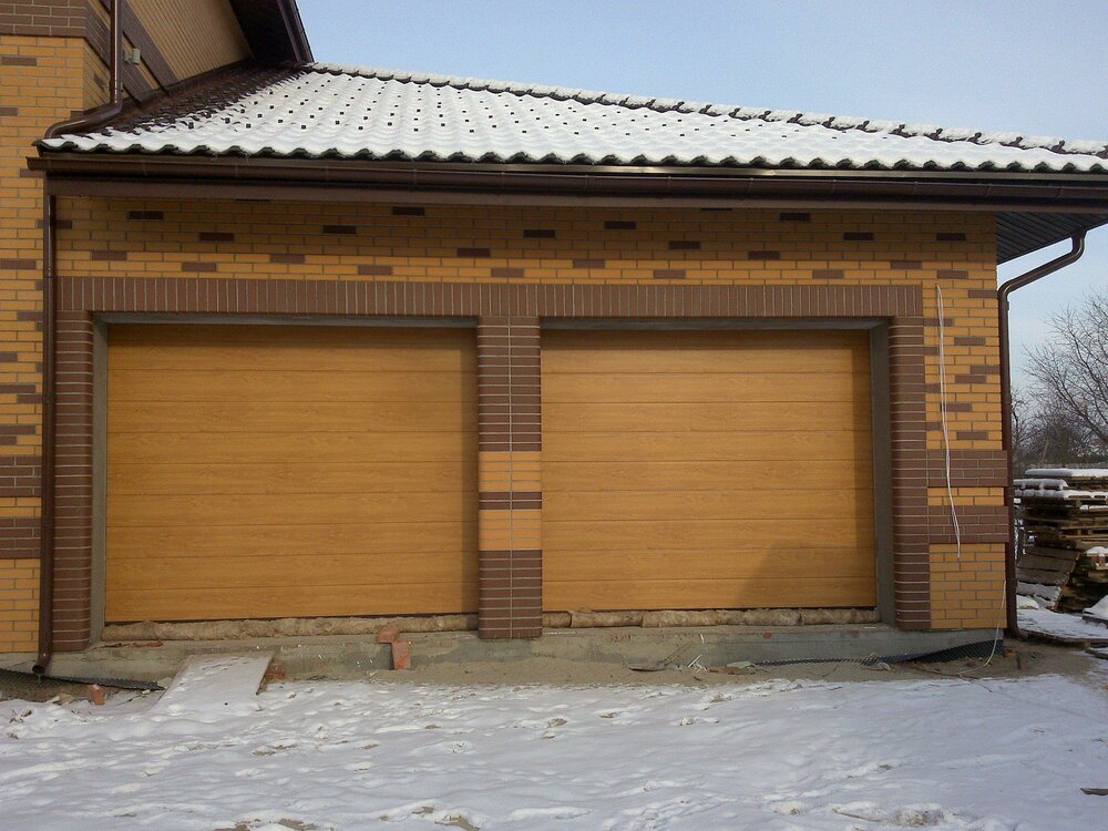

Мое субъективное мнение:
1. Удобно.
2. Двое ворот размером шириной 2500 мм. и высотой 2250; 2375; 2500 мм (зависимости от высоты предпочитаемых автомобилей) удобнее в эксплуатации из-за прямого въезда в гараж и дополнительного расстояния между автомобилями. Минус двух "маленьких" автоматических ворот - они дороже на 300-400 евро одних больших.
3. Взешено подойдите к выбору высоты ворот.
На фотографиях 2-е ворот 2500х2500 мм. и одни ворота 5000х2500 мм. Визуально выглядит вот так.
Выложу еще несколько удачных на мой взгляд фотографий с проемом разделенным на двое ворот.
