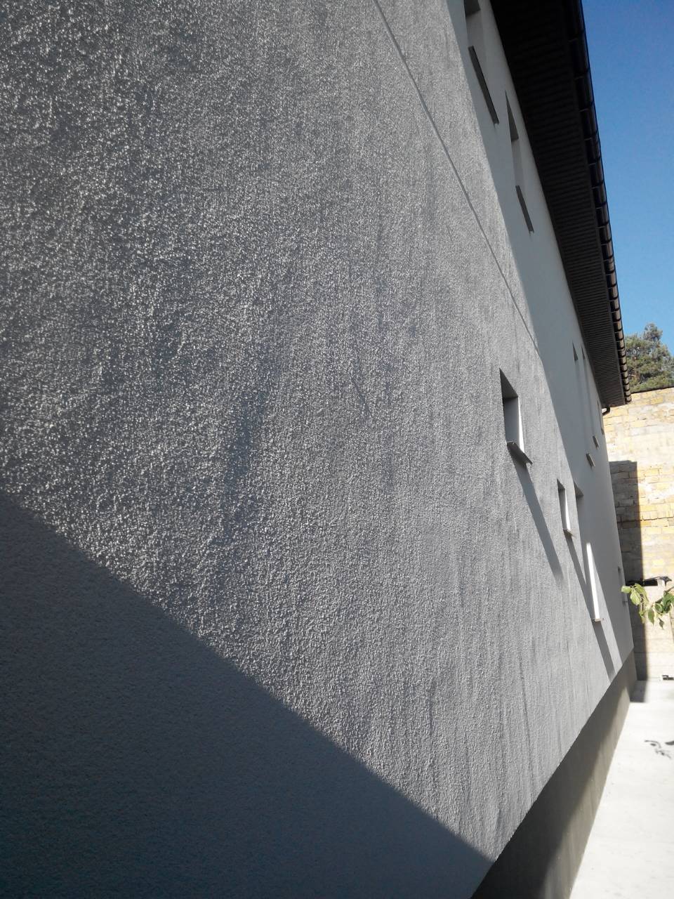

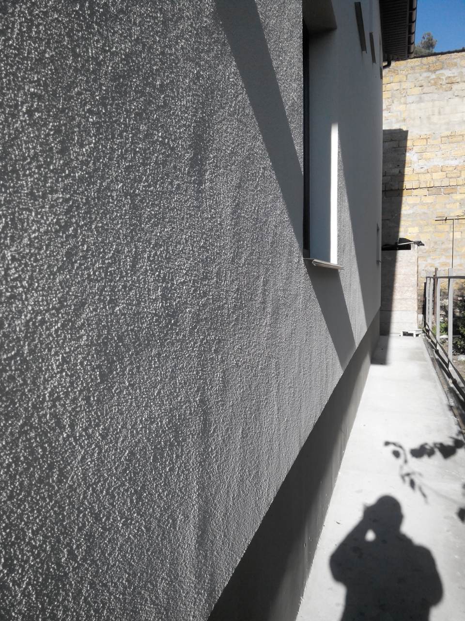

fasaddp Опубліковано: 22 вересня 2016 Поділитись Опубліковано: 22 вересня 2016 (змінено) Освежу тему. Сейчас мастера делают фасад дома. Закончили лицевую сторону. На мой взгляд накосячили здорово. Прошу комментарии и возможные варианты исправления. Фото 1-шов под окном и другой оттенок слева. Фото 2-между окнами другой оттенок. Фото 3-откос пропеллером. Фото 4-обрезка скотча криво (и неизвестно пережила ли ламинация). Фото 5-скотч перед обрезкой Шов под окном -не успевали затереть такую площадь ,решили сделать через малярку Оттенок - это камень взъерошен и дает больше тень чем остальная фактура, из-за этого кажется, что там темней цвет(пока декоративная штукатурка жидкая ,этого не видно,высыхает и такая беда получается ) Если не секрет какая цена за м2 и какая область ? Змінено 22 вересня 2016 користувачем fasaddp Посилання на коментар Поділитися на інших сайтах More sharing options...
w3er Опубліковано: 22 вересня 2016 Поділитись Опубліковано: 22 вересня 2016 Шов под окном -не успевали затереть такую площадь ,решили сделать через малярку Оттенок - это камень взъерошен и дает больше тень чем остальная фактура, из-за этого кажется, что там темней цвет(пока декоративная штукатурка жидкая ,этого не видно,высыхает и такая беда получается ) Если не секрет какая цена за м2 и какая область ? Да, делали через малярку, изначально шов был менее заметен, начали исправлять - получилось то что на фото. Как вариант исправления думаю перетянуть барашком по барашку повторно (фракция барашка 1,5мм). У кого какие мысли? Местоположение - пригород г.Винница. Мониторинг цен показал от 120 до 180 грн/м кв. но в основном 140-160. У меня работают за 140 грн/м.кв. и 80 грн/м.п. откосов. Посилання на коментар Поділитися на інших сайтах More sharing options...

Nikolay Опубліковано: 23 вересня 2016 Поділитись Опубліковано: 23 вересня 2016 Как вариант исправления думаю перетянуть барашком по барашку повторно (фракция барашка 1,5мм). Ой не советую... Посилання на коментар Поділитися на інших сайтах More sharing options...
Nikolay Опубліковано: 23 вересня 2016 Поділитись Опубліковано: 23 вересня 2016 Фото 1-шов под окном и другой оттенок слева. Фото 2-между окнами другой оттенок Когда на объекте мало строителей и/или лесов, то они вынуждены стыковать "мокрое" с "сухим" что непременно приводит к выявленным последствиям. По правилам: 1 стена = 1 комплект лесов на всю площадь + на каждый помост по 1-му строителю Один участок делается за раз, без остановки. Если у вас работало 1,5 строителя, да ещё и не скоростных а "черепах" да с перекурами, то ожидать иного не приходится. Чуть позже подготовим мануал по правильному контролю со стороны заказчика и приёмке выполненных работ. Кому надо - пишите в личку. Скинем. 1 Посилання на коментар Поділитися на інших сайтах More sharing options...

barbados75 Опубліковано: 15 жовтня 2017 Поділитись Опубліковано: 15 жовтня 2017 Сделали стену барашком - вроде ровно, а под углом вот такие буераки(( Посилання на коментар Поділитися на інших сайтах More sharing options...
Татьяна5 Опубліковано: 15 жовтня 2017 Поділитись Опубліковано: 15 жовтня 2017 Сделали стену барашком - вроде ровно, а под углом вот такие буераки(( если такое видно только 10 минут в день - считайте норма есть на каждом фасаде свои "10 минут позора", Ваши фото визуально как раз по такому углу солнца и сделаны, кто бы там что не говорил 3 Посилання на коментар Поділитися на інших сайтах More sharing options...
Дод Опубліковано: 15 жовтня 2017 Поділитись Опубліковано: 15 жовтня 2017 есть на каждом фасаде свои "10 минут позора" Точно подмечено. Избежать этого трудно, но возможно. Для этого нужна качественная кладка стен, точное приклеивание утеплителя и качество поверхности последнего. Так что есть к чему стремиться. Хотя у самого эти "10 минут" есть. В то же время, работали строители с теплой штукатуркой по газоблоку без утеплителя, штукатурили по маякам, толщина слоя 2-3 см. Фасад не имеет такой рябизны при любом свете и это понятно. 2 Посилання на коментар Поділитися на інших сайтах More sharing options...
fasaddp Опубліковано: 15 жовтня 2017 Поділитись Опубліковано: 15 жовтня 2017 Сделали стену барашком - вроде ровно, а под углом вот такие буераки(( Это еще идеально) На каждом фасаде есть такие изъяны,этого не избежать ,не потому что не ровные стены или присутствует кривизна утеплителя,а потому что фасад шпаклюется в дневное время(в слепую).Чтоб фасад вывести идеально ,его нужно ночью под боковым светом шпаклевать... Посилання на коментар Поділитися на інших сайтах More sharing options...
Игорь&Ира Опубліковано: 15 жовтня 2017 Поділитись Опубліковано: 15 жовтня 2017 ... фасад шпаклюется в дневное время(в слепую). Кто ж шпаклюет и красит днем в жару? Утром с 5.00 до 9.00 под лучами восходящего солнца все будет видно. 1 Посилання на коментар Поділитися на інших сайтах More sharing options...
Дод Опубліковано: 16 жовтня 2017 Поділитись Опубліковано: 16 жовтня 2017 Кто ж шпаклюет и красит днем в жару? Утром с 5.00 до 9.00 под лучами восходящего солнца все будет видно. Спасибо, у меня уверенно и упорно начинали работы по фасаду после 9 часов с утра, старались максимально избегать таких вопросов и это понятно. Не каждый Заказчик выдержит такой "фасад", но все же, к сожалению, не все возможное делается, чтобы получить ровный фасад. А он должен быть таким под любым углом света.Наверняка затраты на это превышают сложившуюся стоимость работ и в конечном итоге могут быть не оправданы. Посилання на коментар Поділитися на інших сайтах More sharing options...
fasaddp Опубліковано: 16 жовтня 2017 Поділитись Опубліковано: 16 жовтня 2017 Кто ж шпаклюет и красит днем в жару? Утром с 5.00 до 9.00 под лучами восходящего солнца все будет видно. К чему этот ляпопост?Утром "боковое солнце" на одной из четырёх сторон!Что делать с остальными тремя ?Розовые очки снимите,все фасады делаются днем в тени!За 4 часа в день ,много можно заработать ? 2 Посилання на коментар Поділитися на інших сайтах More sharing options...
