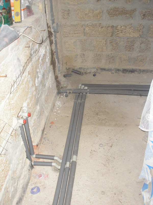

Продолжаем отчет! Январь-февраль немного подзастрял...Все цеплялось одно за другое: нет газа - нельзя делать отопление - в доме стабильный 0. В доме холодно - нельзя штукатурить - нельзя ложить плитку. Нельзя ложить плитку - нельзя заносить котел в котельную. Нет котла - нет тепла. Круг замкнулся. :(
Было принято решение начинать штукатурные работы при помощи тепловых пушек и электробогревателей. Параллельно начали разводку отопления.
На сейчас: все батареи висят, все трубы лежат, в том числе ГВС :) Осталось обвязать котлы (газ и ТТ) и запустить отопление. Газ в далекой перспективе (хотя место врезки видно из окна), если будет холодно - бум топить дровами.

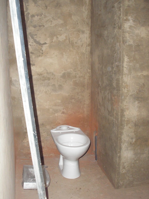

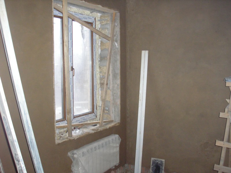

Штукатурка идет полным ходом. Мастер работает один, иногда привлекает подсобника. Идет по кругу - котельная, санузел первого этажа, гостевая комната. Далее каминный зал, кухня. Потом КАМИН!
К работе никаких претензий - на выходе гладкие и ровные стены. Не пьет, курит на улице. Работает до упора, т.е. до темноты. Ругается только по французски, либо по португальски. :) Как я уже писал - до этого работал в Португалии, но как говорит - кризис у них начался на год раньше, вот он и смотался. Берет 25 грв. кв.метр. Никакие доп.работы в счет не включает. Короче, я доволен. Надеюсь и камин будет на уровне. Как закончит у меня - обязательно внесу в БС.

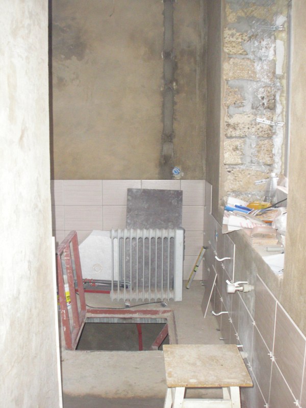

Электрик меня не впечатлил, но время выбирать не было - на пятки наступал плиточник. Пока сделал только котельную, погреб, линию на терассу. Ушло примерно 130 м. провода, 10 точек, из них две сдвоенные розетки. Ни автоматов, ни выключателей не устанавливалось! Отдал 1000 гривен, считаю что дорого. Никогда не думал, что так много провода понадобится. А ведь это только котельная!

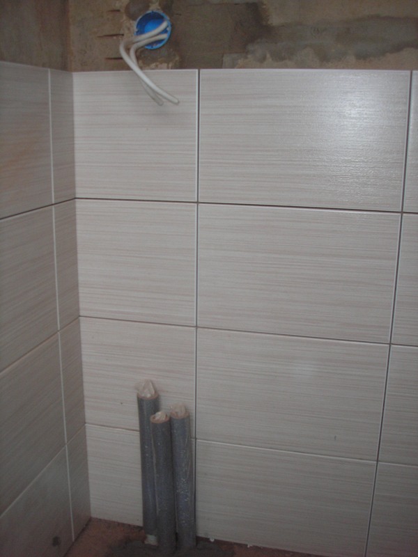

В котельной уже работает плиточник. Кадр проверенный - ложил мне плитку еще в квартире, лет 5 назад. Со старта была названа цена 12 долларов по курсу 8. :) После краткого доклада по курсу макроэкономики Украины в ближайшие месяцы - ударили по рукам за цену 50 гривен метр.
Плитка харьковская, качество устраивает и меня и мастера.
Интересно, что продавцы плитку предлагают имея на руках цветные каталоги с испанской плиткой! Не одни китайцы драть научились..:)

Плитка выглядит пристойно:good: А сколько квадратный метр стоит и насколько хороша геометрия? (я уже поняла что плиточника устраивает;))
Цвет очень красивый, а с половой вообще супер смотрится. Цветопередача у фотика слабая - плохо видно. Плоскости прикладывал - проблем нет. Пошел 5-й ящик - размеры не гуляют. Цену точно не помню - 69-70 гривен.
Если плитка с Эпицентра, в продаже несколько цветовых вариантов, таки да, качество очень на уровне. Цена 69,90 грн.

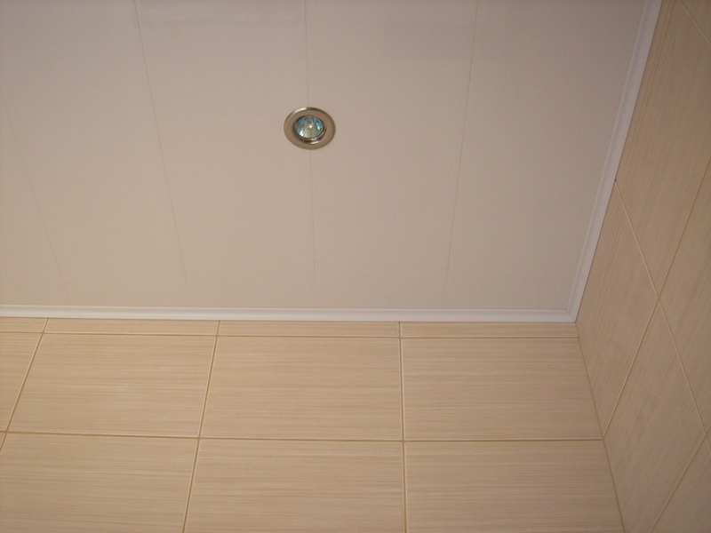

Котельная готова! Проводка, плитка (стены, пол), потолок (пластик,софиты) - все на своих местах. Остался подоконник и откосы. На фото темная плитка в разводах - не вытирали. На самом деле она темно коричневая.
