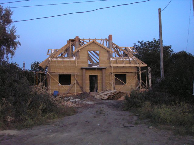

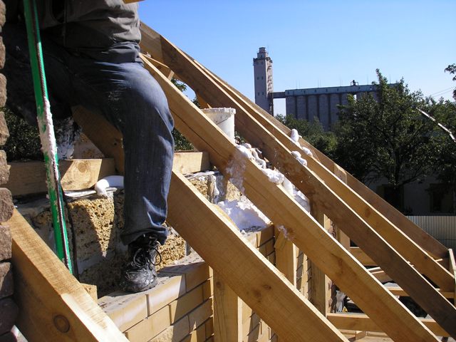

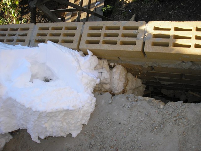

lonjin Опубліковано: 19 вересня 2008 Автор Поділитись Опубліковано: 19 вересня 2008 В понедельник залили все межстеновое пеноизолом. Заливали с 9 утра до 6 вечера! При заливке ощущался слабый запах, похожий на запах свежего ПВА. Через час - никаких запахов нет. После схватываения - белоснежная пена средней плотности. Оконные проемы я закрыл досками - там пена уперлась и заметно плотнее. Для контроля доски снял - прям глаз радует толщина утеплителя. Сверху, где пена "в свободном плавании" - она явно рыхлее. Заливали снизу - вверх. Все полости заполнены на 99%. Усадки не наблюдаю. Фотосессия вышла неудачная, не обессудьте. "Домик в снегу" снимался уже в сумерках, мыльница, хоть и цифровая, уже не тянула. 1 Посилання на коментар Поділитися на інших сайтах More sharing options...

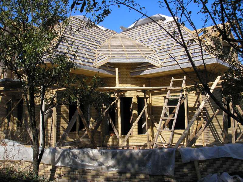

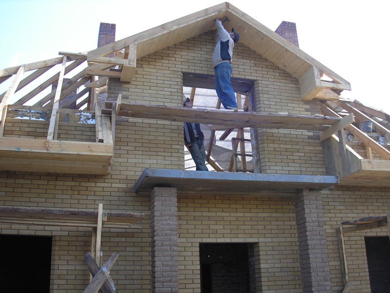

lonjin Опубліковано: 19 вересня 2008 Автор Поділитись Опубліковано: 19 вересня 2008 Стропильная часть крыши закончена. Дымоходы (а у меня их три) обкладываем плиткой "литос" и с понедельника начинаем ложить черепицу. На мои 218 метров крыши материала посчитали на 67 тыс. Металлочерепица Метробонд со всеми прибамбасами, четыре окна Велюкс, и французская водосточка. Работа по крыше - 34 тыс. + лес (не считал) + утеплитель 200 мм (не считал). Итого крыша выйдет тысяч 120-130. 1 Посилання на коментар Поділитися на інших сайтах More sharing options...
Chiara Опубліковано: 19 вересня 2008 Поділитись Опубліковано: 19 вересня 2008 нарядный у вас подъезд к Дому;) как в усадьбЭ Посилання на коментар Поділитися на інших сайтах More sharing options...
Homeowner Опубліковано: 19 вересня 2008 Поділитись Опубліковано: 19 вересня 2008 смотрю, в ходе задувки облицовочный кирпич малость запачкали, чистится без проблем? Посилання на коментар Поділитися на інших сайтах More sharing options...
lonjin Опубліковано: 19 вересня 2008 Автор Поділитись Опубліковано: 19 вересня 2008 Пасиба! Парадный въезд действительно удачный. Домик стал на участок как влитой - и по сторонам света и отношению к соседям, дорогам, заборам. Вот только попасть со стороны парадного вьезда проблемно. Заезд через котеджный городок, который примыкает к нашему садоводству (мои участки крайние). Но эти котеджные людишки (мелкие и ничтожные личности!!!) позагораживали все улицы плитами, окопами, кучами и т.п. Приходиться объезжать весь поселок вокруг, либо заезжать через садоводство по своей улице. Так что у меня с одной стороны плюс - два вьезда (парадный и черный), с другой стороны минус - двойные затраты на ворота. Буду ставить двое. 1 Посилання на коментар Поділитися на інших сайтах More sharing options...
lonjin Опубліковано: 19 вересня 2008 Автор Поділитись Опубліковано: 19 вересня 2008 смотрю, в ходе задувки облицовочный кирпич малость запачкали, чистится без проблем? Фотки не удачные. Все ок. Ничего не попачкалось (из того что видно будет). Пока пеноизол был влажный я успел выпачкать костюм (с работы прилетел). Вытерся движением ладони. На ощупь обычная мыльная пена. Никаких следов на ткани. 1 Посилання на коментар Поділитися на інших сайтах More sharing options...
lonjin Опубліковано: 28 вересня 2008 Автор Поділитись Опубліковано: 28 вересня 2008 Крыша потихоньку вырисовывается. Мне нравится. 1 Посилання на коментар Поділитися на інших сайтах More sharing options...
lonjin Опубліковано: 28 вересня 2008 Автор Поділитись Опубліковано: 28 вересня 2008 Кровельщики из Ивано-Франковска. Коробку мне гнали наши, местные. Халтурили, ленились, ломали цены. Короче продвинутые строяки. Зато ср..ть, извиняюсь, ходили с апреля по сентябрь в кусты. Эти приехали и на третий день сделали себе нормальный сортир. Пашут молча, все у них "добре". 1 Посилання на коментар Поділитися на інших сайтах More sharing options...

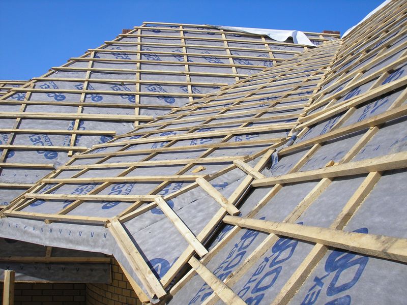

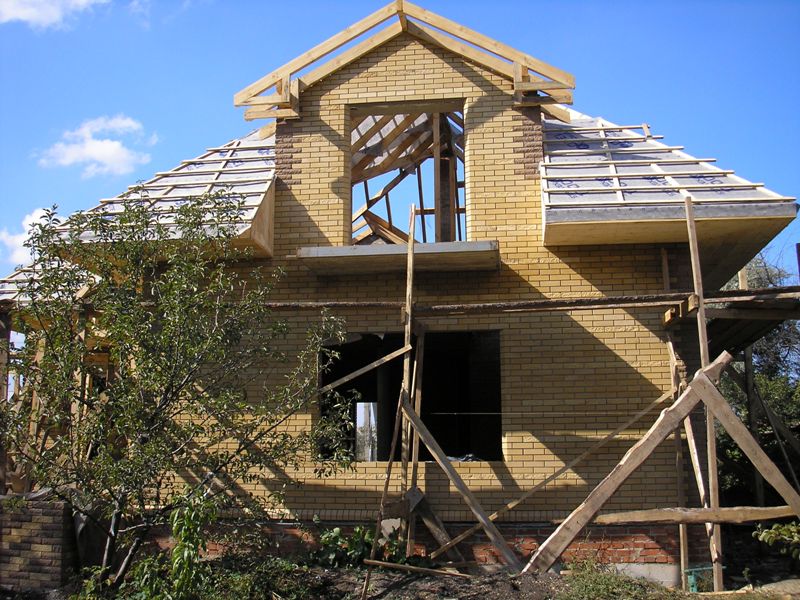

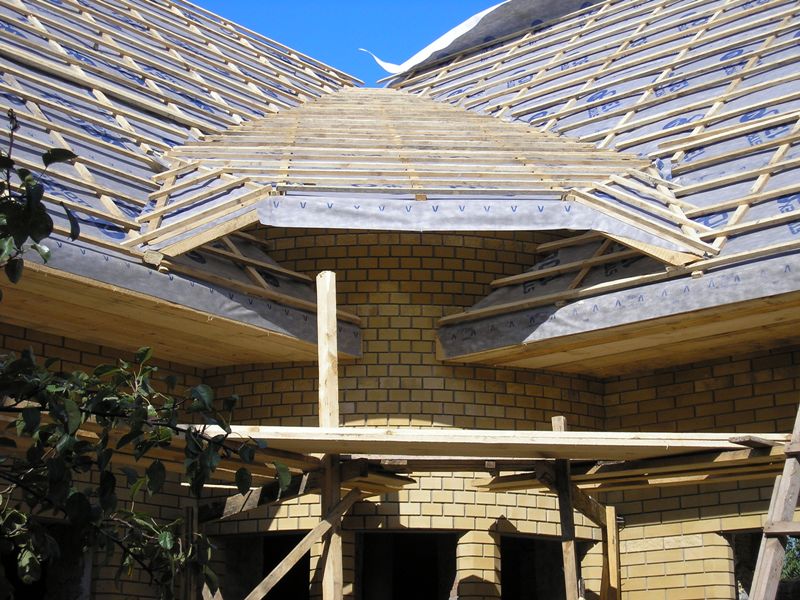

lonjin Опубліковано: 28 вересня 2008 Автор Поділитись Опубліковано: 28 вересня 2008 (змінено) Супердиффузия "Стротекс". 100 баксов рулон. В время дождя вода крупными каплями собиралась по поверхности и убегала вниз (как по палатке). Под пленкой сухо. Обешетка и контр. по 3 см. Расстояние между металлочерепицей и утеплителем будет 60 мм, на мой взгляд достаточно для вентиляции. Поэтому утеплителем выбираю пенопласт псб-25. Толщину сделают на заказ - 150 мм, как стропила. Единственное что меня смущает, это стропила как мостики холода. Была идея перекрыть еще 50 мм пенопласта внахлест, чтобы спрятать стропила. Или глупости это все? Закрывать их гипсом и все? Змінено 28 вересня 2008 користувачем lonjin 1 Посилання на коментар Поділитися на інших сайтах More sharing options...

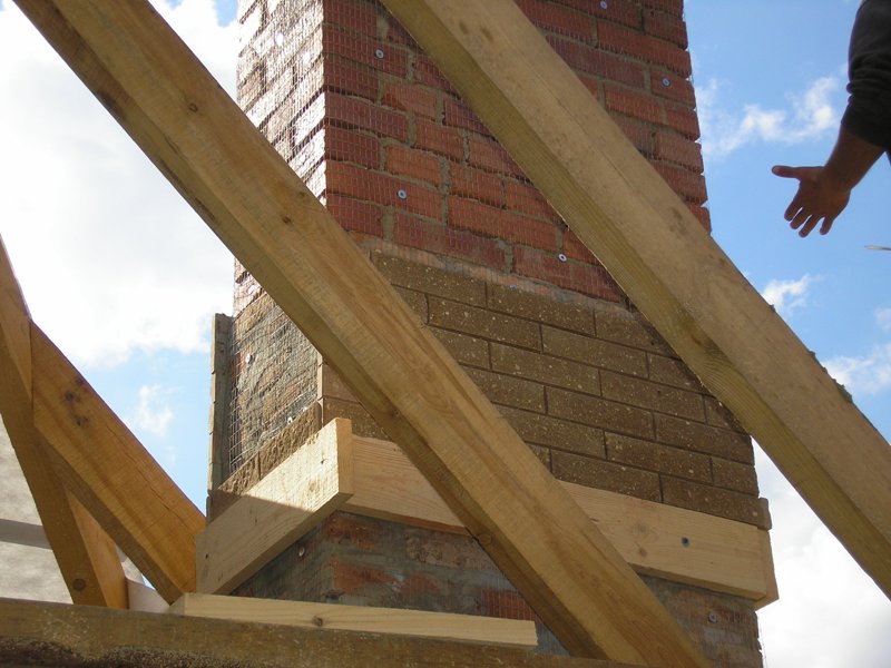

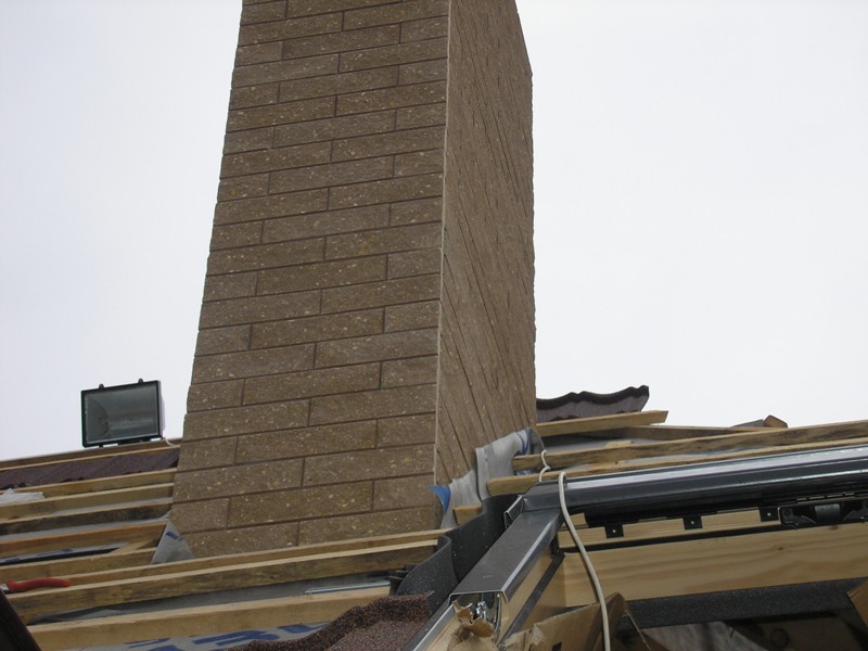

lonjin Опубліковано: 28 вересня 2008 Автор Поділитись Опубліковано: 28 вересня 2008 Обкладывают дымоход. Плитка Литос, ложат на СМ-17. Сегодня закончили один - смотрится шикарно. Планирую обработать стеновой гидроизоляцией из ассортимента Пропеллера. 1 Посилання на коментар Поділитися на інших сайтах More sharing options...

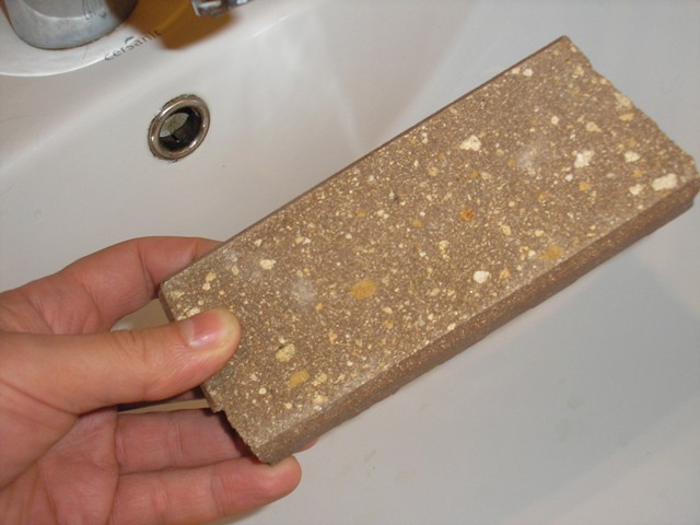

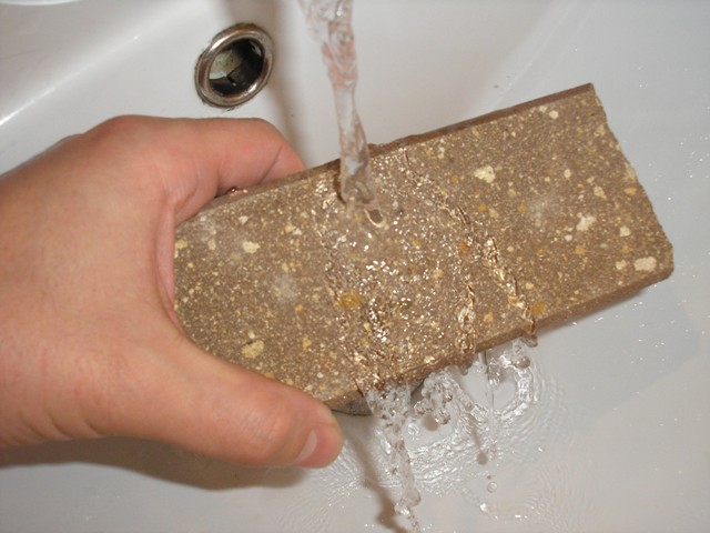

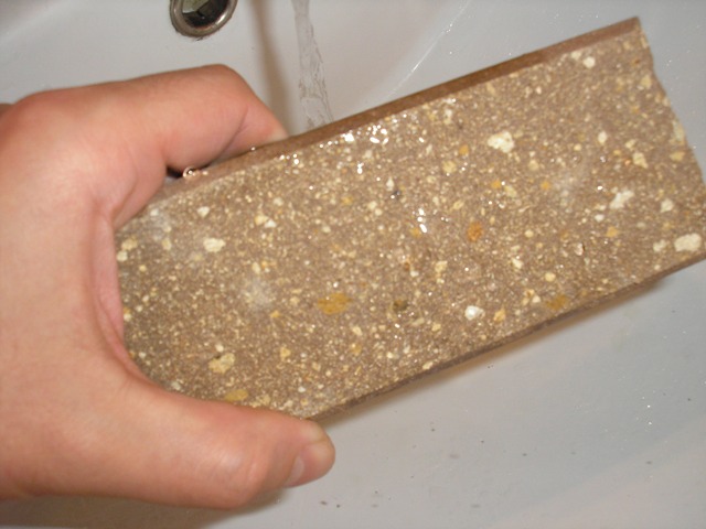

lonjin Опубліковано: 13 жовтня 2008 Автор Поділитись Опубліковано: 13 жовтня 2008 Эксперимент с плиткой и пропиткой PS -20 (рекомендован и куплен у Пропеллера). Плитка обработана 1 раз. Все дымоходы были обработаны с помощью обычного бытового распылителя. Фото 1 - обычная сухая плитка перед экспериментом. Пропитка абсолютно прозрачная, цвет камня не меняет. Фото 2 - горячая вода бежит по плитке как по стеклу, плитка не мокнет. Фото 3 - плитка остается сухой. Небольшие капли воды застряли между песчинок на поверхности плитки, но плитка СУХАЯ. Впечатляет. С обратной стороны плитка не обрабатывалась. Малейшая капля воды впитывалась и превращалась в темное пятно. Сфотать не догадался. 1 Посилання на коментар Поділитися на інших сайтах More sharing options...

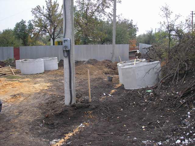

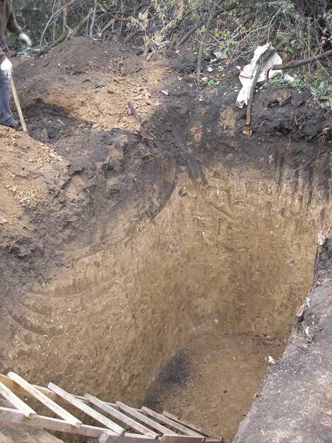

lonjin Опубліковано: 13 жовтня 2008 Автор Поділитись Опубліковано: 13 жовтня 2008 Готовлюсь к изготовлению септика. Яма глубиной 3200, шириной 1800 на 3500. Два ряда полуторных колец по три штуки. Первая яма будет наглухо гидроизолирована, вторая без дна, с песком и щебнем. Глина с виду страшная, но вода после дождей уходит без проблем. Будут проблемы - будем делать дренажное поле. Расстояние от ямы до дома 18 метров. Первое кольцо на территории участка, второе будет за забором. 1 Посилання на коментар Поділитися на інших сайтах More sharing options...

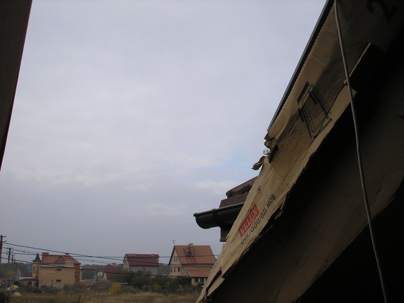

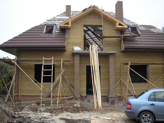

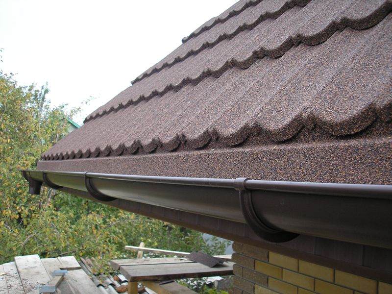

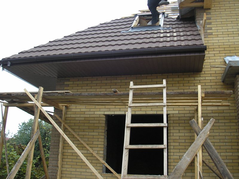

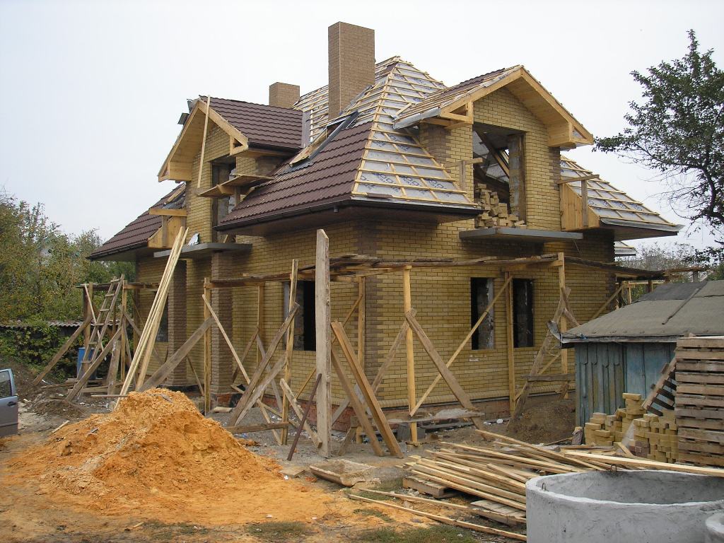

lonjin Опубліковано: 17 жовтня 2008 Автор Поділитись Опубліковано: 17 жовтня 2008 Вот и крыша вырисовывается. Черепица Метробонд, подшивка - вагонка на сплошную обрешотку, водостоки - какие-то французские. 1 Посилання на коментар Поділитися на інших сайтах More sharing options...

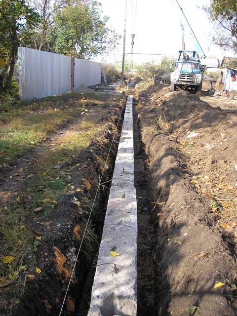

lonjin Опубліковано: 17 жовтня 2008 Автор Поділитись Опубліковано: 17 жовтня 2008 Начали делать забор. Может и лишку в землю закапываем, но времена идут лихие...Забор крепкий нужен. Траншея до глины, до глубины промерзания. Песок, щебень, фбски. Сверху выведем армированный цоколь на 15 см. над землей. Сам забор либо Литос, либо Силта брик -считаем. Сегодня был на выставке, манагеры Силта Брик ни рыба - ни мясо. Ни посчитать не смогли, ни посоветовать ничего умного. Только блоки продают и все. А вот исчо вид из окна одной из спален..Небо, и никаких многоэтажек кругом. 1 Посилання на коментар Поділитися на інших сайтах More sharing options...
Chiara Опубліковано: 17 жовтня 2008 Поділитись Опубліковано: 17 жовтня 2008 А это виды домика с частично уложенной крышей. Просто куколка! Дом действительно - красавец. Один из лучших домов ИМХО по "эстетике" на нашем форуме. Скорейшего переселения в дом! Раз квартира продана - полный форсаж 1 Посилання на коментар Поділитися на інших сайтах More sharing options...
lonjin Опубліковано: 18 жовтня 2008 Автор Поділитись Опубліковано: 18 жовтня 2008 Дом действительно - красавец. Один из лучших домов ИМХО по "эстетике" на нашем форуме. Скорейшего переселения в дом! Раз квартира продана - полный форсаж Спасибо! Форсажируем во всю... 1 Посилання на коментар Поділитися на інших сайтах More sharing options...
Tatiana Gal Опубліковано: 18 жовтня 2008 Поділитись Опубліковано: 18 жовтня 2008 Lonjin - "А это виды домика с частично уложенной крышей. Просто куколка! " Домик действительно очень красивый. Мне особенно крыша понравилась. Можно попросить в личку телефон строителей, кто Вам крышу делал и какие у них расченки? Посилання на коментар Поділитися на інших сайтах More sharing options...
lonjin Опубліковано: 20 жовтня 2008 Автор Поділитись Опубліковано: 20 жовтня 2008 Lonjin - "А это виды домика с частично уложенной крышей. Просто куколка! " Домик действительно очень красивый. Мне особенно крыша понравилась. Можно попросить в личку телефон строителей, кто Вам крышу делал и какие у них расченки? Попросить можно, но не дам. Пока. Еще работают. Как закончат, и если дадут добро - телефон выложу. Берут не дороже других,но и не демпенгуют. Хлопцы знают себе цену. 1 Посилання на коментар Поділитися на інших сайтах More sharing options...

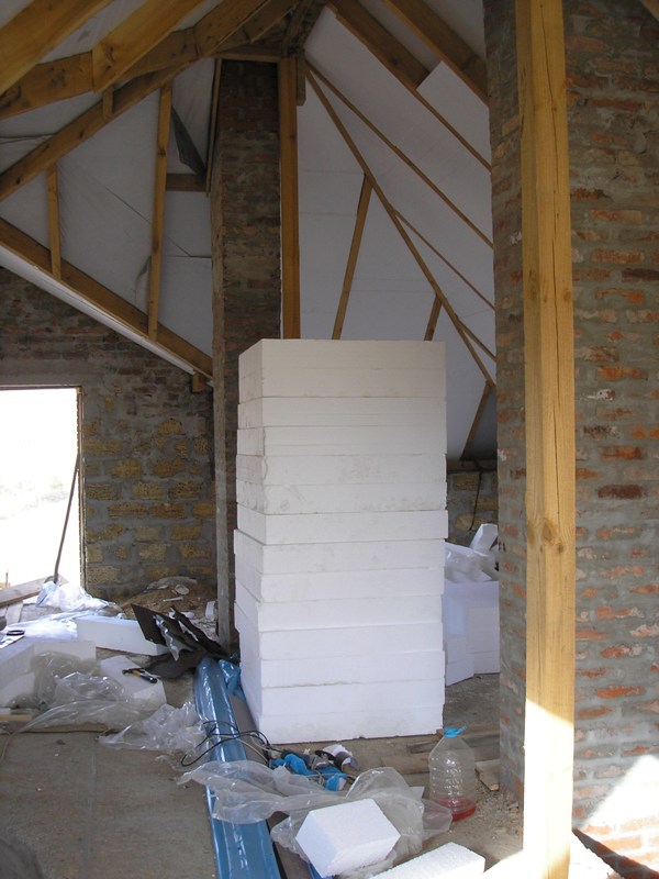

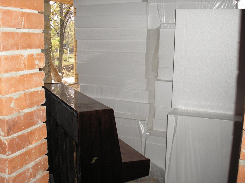

lonjin Опубліковано: 26 жовтня 2008 Автор Поділитись Опубліковано: 26 жовтня 2008 Работы по крыше продолжаются. Местами уложены даже коньки, осталось чуть-чуть. Погода просто радует, тепло и сухо, но мы не расслабляемся, готовимся к холодам, утепляемся. Завез целую будку пенопласта - ПСБ 25 толщиной 150 (на крышу) и 50 (на пол). Но не расчитал и похоже получил немалый запас . Никому из наших краев 150 толщину не надо? Размер редкий, делали на заводе под заказ. 1 Посилання на коментар Поділитися на інших сайтах More sharing options...
