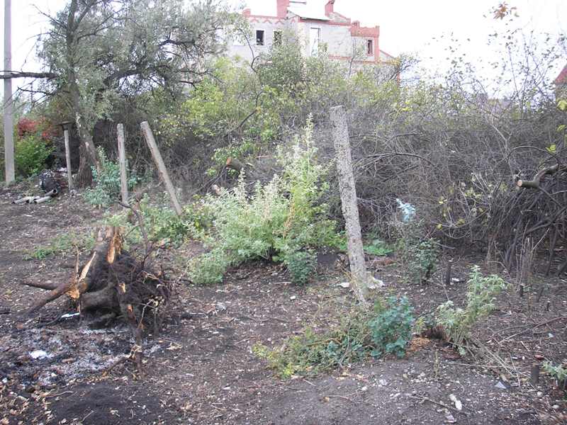

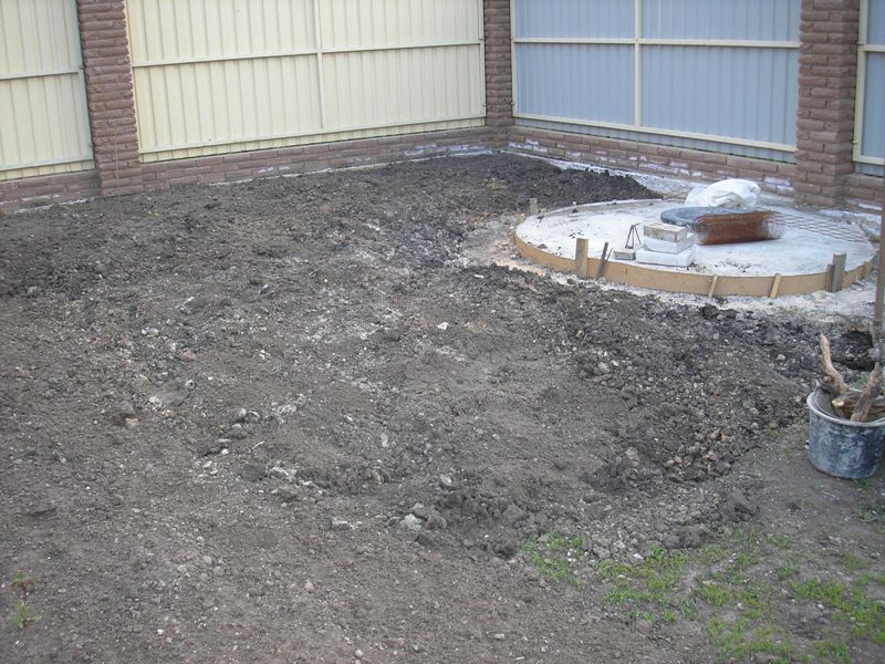

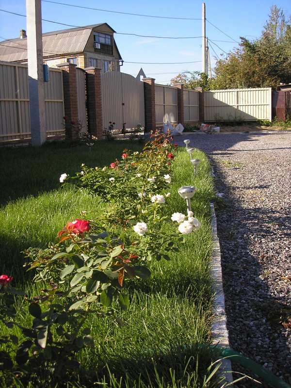

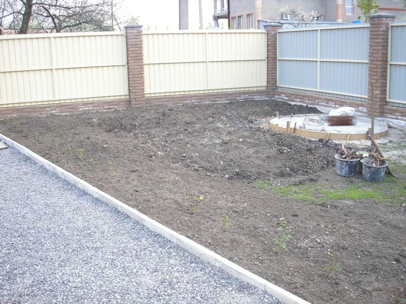

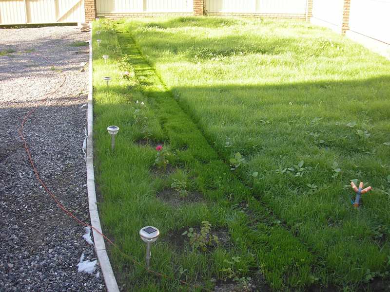

lonjin Опубліковано: 19 вересня 2010 Автор Поділитись Опубліковано: 19 вересня 2010 А вот моя гордость! На месте газона была свалка мусора... 3 Посилання на коментар Поділитися на інших сайтах More sharing options...

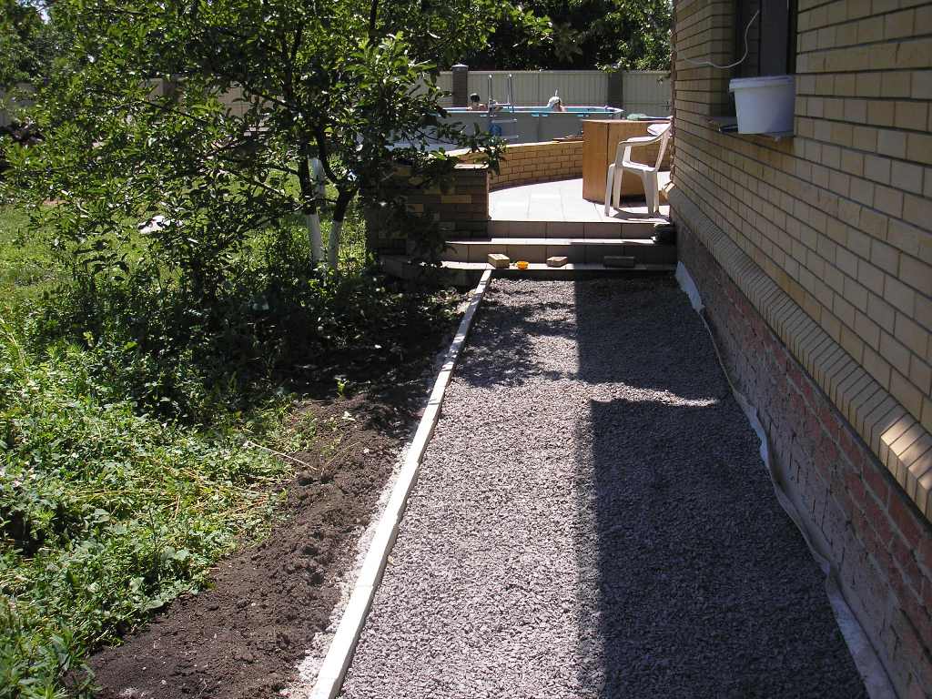

красилсончик Опубліковано: 20 вересня 2010 Поділитись Опубліковано: 20 вересня 2010 ЗДравствуйте! Спасибо вам за ваши подробные впечатления. Подскажите - я правильно рассмотрела - у вас тропиннки просто щебёночкой засыпаны? Посилання на коментар Поділитися на інших сайтах More sharing options...
lonjin Опубліковано: 20 вересня 2010 Автор Поділитись Опубліковано: 20 вересня 2010 ЗДравствуйте! Спасибо вам за ваши подробные впечатления. Подскажите - я правильно рассмотрела - у вас тропиннки просто щебёночкой засыпаны? Пока да. Выставлен поребрик под будущую фэмку (и когда руки дойдут?) и в получившееся "корыто" уложен геотекстиль. Сверху песок-мелкий щебень. Воды нет, грязи нет, бюджетненько. Минус один - шпильки на тфельках за 300 евро царапаются... Этот минус здесь на форуме придумали. Но мы люди не гордые, в кедах ходим, поэтому вроде как и минусов не находим. 2 Посилання на коментар Поділитися на інших сайтах More sharing options...

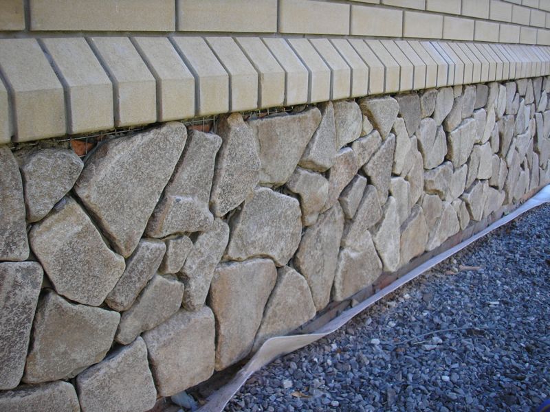

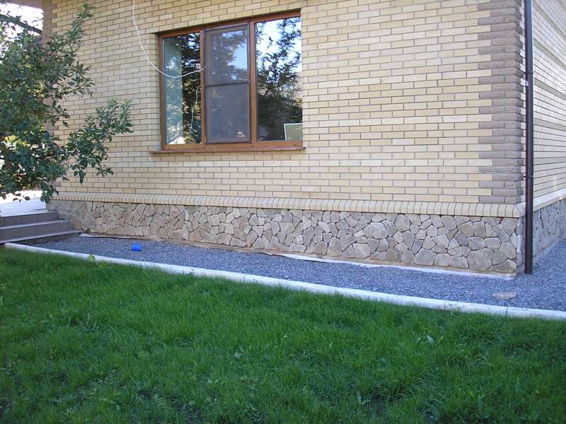

lonjin Опубліковано: 21 вересня 2010 Автор Поділитись Опубліковано: 21 вересня 2010 А вот что мы с цоколем придумали. Быбрали самый фактурный камень (не плоский, а именно объемный), набили сеточку и "роисся вперде!" Сначала планировали широкую плитку Литос, но все же остановились на камне. Камень клеет жена в свободное время, клей разводит сын, а моет камень дочка. А папа считает, сколько мы при таких раскладах сэкономили... На фото одна и таже сторона. 10 Посилання на коментар Поділитися на інших сайтах More sharing options...
lonjin Опубліковано: 21 вересня 2010 Автор Поділитись Опубліковано: 21 вересня 2010 На фото облицовка пока не расшита. Покка не решили - цветной шов или нет и выпуклый, или заглубленный. Посилання на коментар Поділитися на інших сайтах More sharing options...
Maria Опубліковано: 22 вересня 2010 Поділитись Опубліковано: 22 вересня 2010 Очень красиво. Что за камень, где брали, какая цена, каким клеем клеили? Посилання на коментар Поділитися на інших сайтах More sharing options...
lonjin Опубліковано: 22 вересня 2010 Автор Поділитись Опубліковано: 22 вересня 2010 Очень красиво. Что за камень, где брали, какая цена, каким клеем клеили? Брали в ООО "Танлар". 050 326-84-85 Илья. Камень, кирпич и пр. Очень вменяемые товарищи. Цену не помню. Клеим на Церезит СМ 117. 1 Посилання на коментар Поділитися на інших сайтах More sharing options...

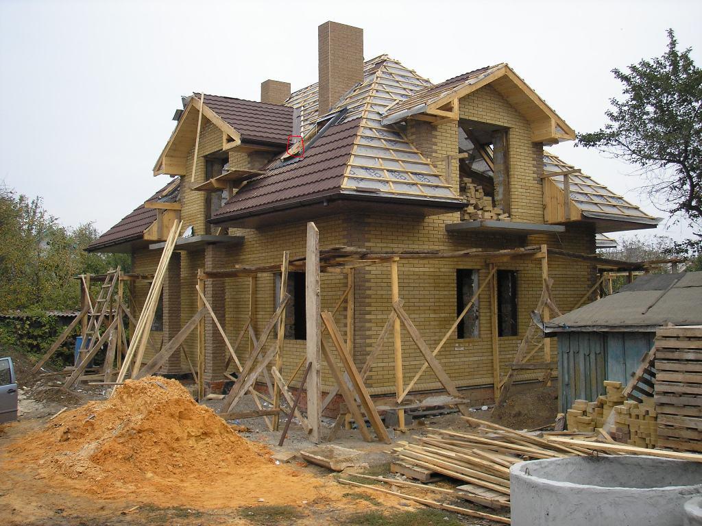

ksyostap Опубліковано: 22 вересня 2010 Поділитись Опубліковано: 22 вересня 2010 Классный домик получился и с душой. Скажите, а черепица сильно осыпается и это кажется, что конек поржавел ( фото басейна из окна мансарды) или композитка не выдерживает наших зим. Посилання на коментар Поділитися на інших сайтах More sharing options...
lonjin Опубліковано: 23 вересня 2010 Автор Поділитись Опубліковано: 23 вересня 2010 Классный домик получился и с душой. Скажите, а черепица сильно осыпается и это кажется, что конек поржавел ( фото басейна из окна мансарды) или композитка не выдерживает наших зим. То что должно было осыпаться - уже осыпалось. После первого хорошего дождя в водостоках достаточно много было крошки. Но об этом предупреждал производитель, мы не переживали. Сейчас ничего не осыпается, нигде голого металла нет, все ок. На фото просто брак (какой-то красный червячок получился, наверное при уменьшении фото) На коньках как раз самый толстый слой камня. Вообще металл очень толстый, оцинковка серьезная. На участке 2 года валяются остатки черепицы и резанные отходы. Намека на коррозию нет даже на местах среза. 2 Посилання на коментар Поділитися на інших сайтах More sharing options...

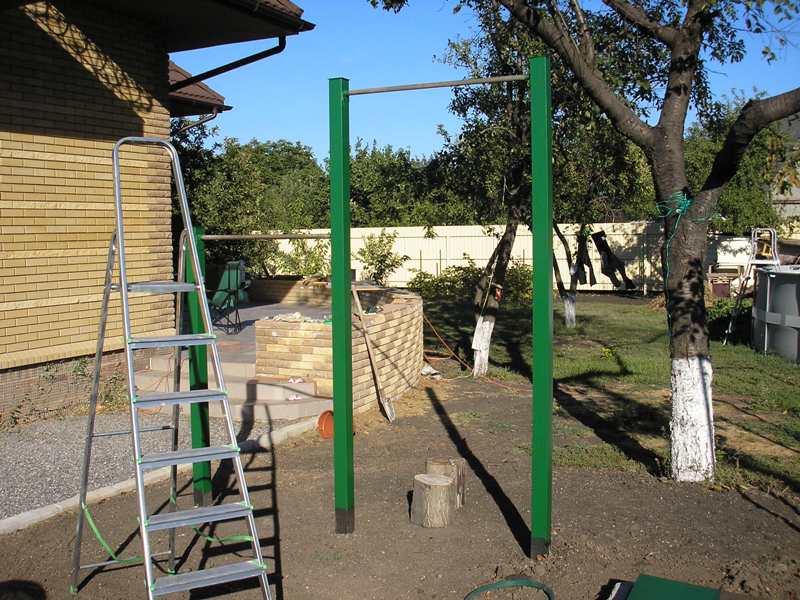

lonjin Опубліковано: 26 вересня 2010 Автор Поділитись Опубліковано: 26 вересня 2010 После приобретения сварочника, все время находится повод его использовать. Прямо страшно представить, как мы без него раньше обходились... Вот например. Это будущая спортплощадка, вокруг турников будет бордюрчик из поленьев, а внутри много-много белого песка. Песок завезен, поленья напилены из стоек опалубки, осталось их обработать и вкопать. На втором фото всеми узнаваемые виноградные шпалеры по системе Ромбиков. Огромное им спасибо за возможность подглядывать за их стройкой, а теперь уже просто за красивым домом, и что-то копировать у себя! Сегодня начал копать посадочные ямы под виноград. 80х80х80 см. Я думал, что уже время находок на участке прошло - уже перекопано все вдоль и поперек. Ан нет.. В одной из ям была обнаружена старинная железная 200-литровая бочка с карбидом... Закопать её в полный рост можно было экскаватором. Откуда он взялся посреди старого запущенного сада - загадка. 2 Посилання на коментар Поділитися на інших сайтах More sharing options...

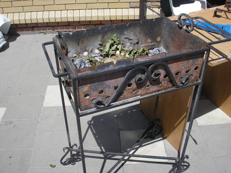

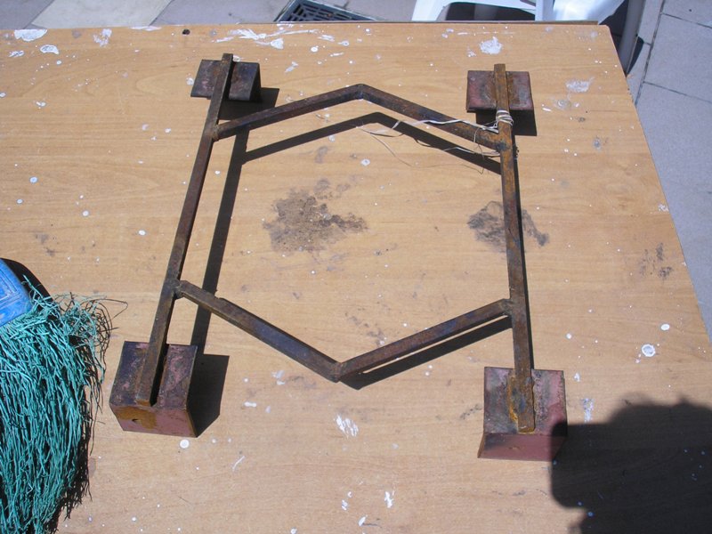

lonjin Опубліковано: 27 вересня 2010 Автор Поділитись Опубліковано: 27 вересня 2010 Вот такую штуку придумал и за 30 минут реализовал. Исходник - мангал из эпицентра. Материал - остатки уголков от лестницы и куски квадратной арматуры. На выходе получаем вечный девайс для плова, шурпы и прочей восточной экзотики. Подтверждаю, плов в казанке на мангале - это что-то... ПыСы. Мангалы этой серии достаточно хороши, но имеют небольшой изъян - ДВА ряда отверстий большого диаметра. Дрова горят как спички, угли моментально превращаются в пепел. Я попросту заварил нижний ряд отверстий - теперь все ок. 6 Посилання на коментар Поділитися на інших сайтах More sharing options...
Nat Опубліковано: 28 вересня 2010 Поділитись Опубліковано: 28 вересня 2010 Вот такую штуку придумал и за 30 минут реализовал. Исходник - мангал из эпицентра. Материал - остатки уголков от лестницы и куски квадратной арматуры. На выходе получаем вечный девайс для плова, шурпы и прочей восточной экзотики. Подтверждаю, плов в казанке на мангале - это что-то... ПыСы. Мангалы этой серии достаточно хороши, но имеют небольшой изъян - ДВА ряда отверстий большого диаметра. Дрова горят как спички, угли моментально превращаются в пепел. Я попросту заварил нижний ряд отверстий - теперь все ок. Хорошая вещь ! Посилання на коментар Поділитися на інших сайтах More sharing options...

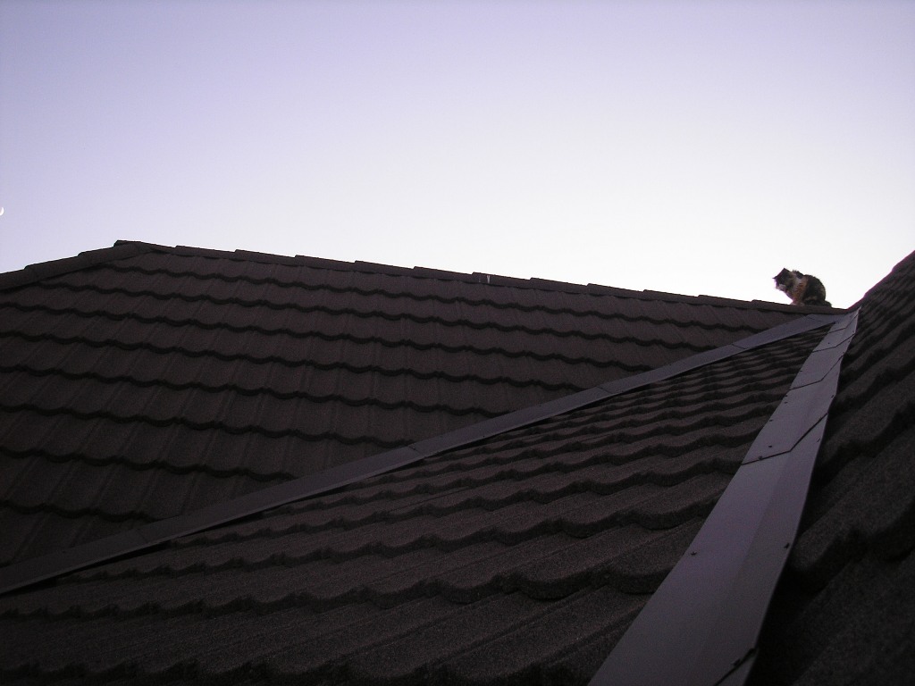

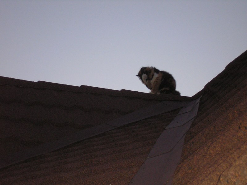

AlexandrK Опубліковано: 8 жовтня 2010 Поділитись Опубліковано: 8 жовтня 2010 Начали и мне Метробонд ложить. Смотрю как делают стыки и ендовы, есть замечания, но похоже что это просто моя некомпетентность. Вот у Вас тоже глянул на фотки с ендовой (там где кот), вроде и мои строители так делают Посилання на коментар Поділитися на інших сайтах More sharing options...
lonjin Опубліковано: 11 жовтня 2010 Автор Поділитись Опубліковано: 11 жовтня 2010 Начали и мне Метробонд ложить. Смотрю как делают стыки и ендовы, есть замечания, но похоже что это просто моя некомпетентность. Вот у Вас тоже глянул на фотки с ендовой (там где кот), вроде и мои строители так делают У меня в упаковке с черепицей технологическая карта укладки была (и на фирменном сайте есть). Но мои даже не смотрели - и так все правильно делали. Посилання на коментар Поділитися на інших сайтах More sharing options...
nissan Опубліковано: 11 жовтня 2010 Поділитись Опубліковано: 11 жовтня 2010 У меня в упаковке с черепицей технологическая карта укладки была (и на фирменном сайте есть). Но мои даже не смотрели - и так все правильно делали. У меня тож МетроБонд И согластно карте он на ендовых немного по другому ложится. В оригинале защитные крышки не используют, а оставляют открытый желоб с ендовой. При этом края черепицы просто аккуратно подгибают вниз. Посилання на коментар Поділитися на інших сайтах More sharing options...
lonjin Опубліковано: 11 жовтня 2010 Автор Поділитись Опубліковано: 11 жовтня 2010 У меня тож МетроБонд И согластно карте он на ендовых немного по другому ложится. В оригинале защитные крышки не используют, а оставляют открытый желоб с ендовой. При этом края черепицы просто аккуратно подгибают вниз. У меня так и сделано, а крышки сверху - дополнительная защита. Фактура листа такая, что "аккуратно подогнуть" просто нереально. Плюс срезы практически все косые из-за рисунка крыши. Вот нашел фотки - видно ендову "заправленную" под лист. stroimdom.com.ua/forum/attachment.php?attachmentid=10014&d=1223929924 1 Посилання на коментар Поділитися на інших сайтах More sharing options...

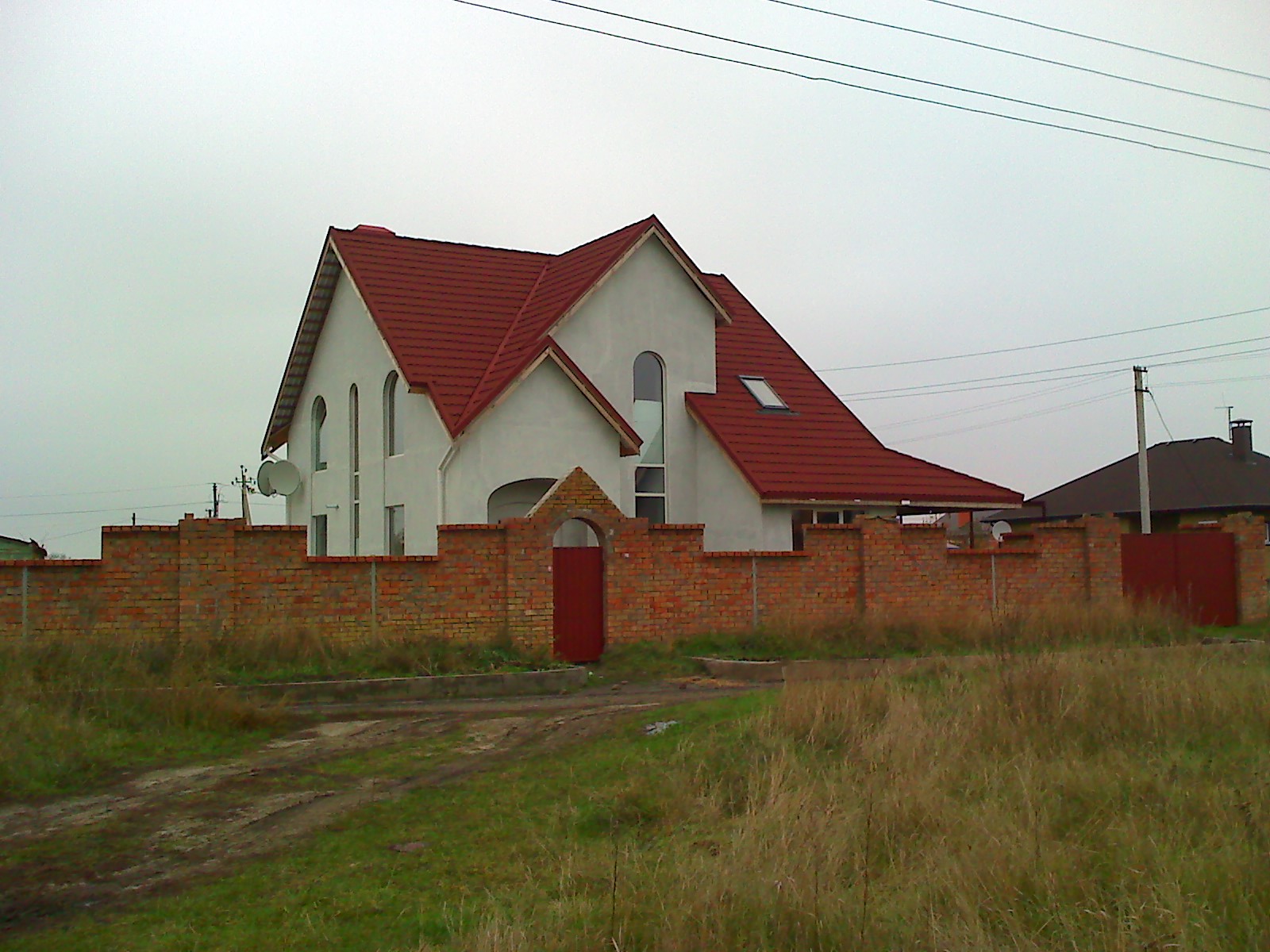

nissan Опубліковано: 12 жовтня 2010 Поділитись Опубліковано: 12 жовтня 2010 У меня так и сделано, а крышки сверху - дополнительная защита. Фактура листа такая, что "аккуратно подогнуть" просто нереально. Плюс срезы практически все косые из-за рисунка крыши. Вот нашел фотки - видно ендову "заправленную" под лист. У меня вот так получились... Посилання на коментар Поділитися на інших сайтах More sharing options...
lonjin Опубліковано: 12 жовтня 2010 Автор Поділитись Опубліковано: 12 жовтня 2010 У меня вот так получились... Установку "двойной" ендовы мои аргументировали углом наклона крыши - для гарантии отсутствия протечек при снеговой нагрузке. У Вас крыша более острая чем у нас. ПыСы. А крыши под Метробондом классно смотрятся. Посилання на коментар Поділитися на інших сайтах More sharing options...
mspacer Опубліковано: 12 жовтня 2010 Поділитись Опубліковано: 12 жовтня 2010 Скажите, а в этом месте эндова выходит по верх нижних рядов черепицы? Посилання на коментар Поділитися на інших сайтах More sharing options...
lonjin Опубліковано: 12 жовтня 2010 Автор Поділитись Опубліковано: 12 жовтня 2010 Скажите, а в этом месте эндова выходит по верх нижних рядов черепицы? [ATTACH]72320[/ATTACH] Не совсем понял вопрос. Она заправлена ПОД листы и на фото это видно. Посилання на коментар Поділитися на інших сайтах More sharing options...
