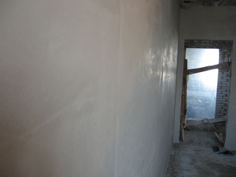

andreo Опубліковано: 7 березня 2010 Автор Поділитись Опубліковано: 7 березня 2010 итак,я начал штукатурить!!!! Работу делает бригада Андрея ака Госпел. очень понравилось качество работы. вот пара фотографий Посилання на коментар Поділитися на інших сайтах More sharing options...
pavpa Опубліковано: 7 березня 2010 Поділитись Опубліковано: 7 березня 2010 итак,я начал штукатурить!!!! Работу делает бригада Андрея ака Госпел. очень понравилось качество работы. вот пара фотографий Хорошее качество работы. Если возможно скажите стоимость 1 кв. м. Можно в личку. Спасибо. Посилання на коментар Поділитися на інших сайтах More sharing options...

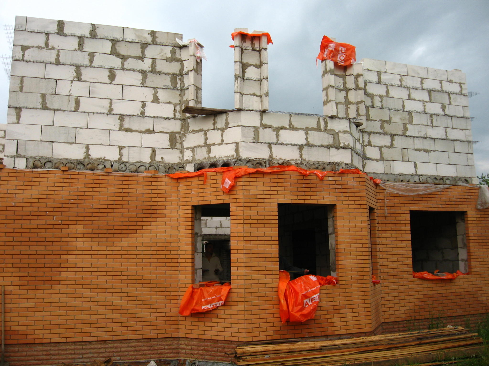

Max77 Опубліковано: 19 березня 2010 Поділитись Опубліковано: 19 березня 2010 Очень интересная ветка, за что спасибо автору. Хотелось бы узнать, если бы Вы сейчас начали строиться по новой, то обкладывали б газобетон кирпичем, или делали б как то по другому (штукатурка, плитка, и т.д.). Тоже хочу строиться из газобетона. Планировал обкладывать кирпичем, но чуствую не потяну по финансам, вот и задумался об альтернативе кирпичу. Посилання на коментар Поділитися на інших сайтах More sharing options...

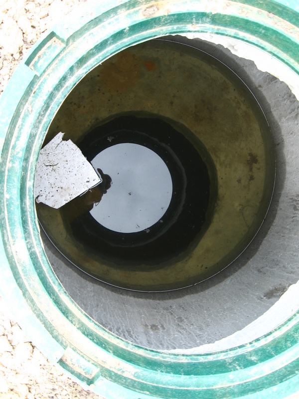

Vladimir Kozatchenko Опубліковано: 19 березня 2010 Поділитись Опубліковано: 19 березня 2010 В ящике сборка автоматов с счетчиком. Крыша подбита канадским соффитом- сайдингом. Вот моя ливневка- два дня дождя наполнили полностью метровое кольцо,поэтому принял решение весной пробурить шурф на 10-15 метров.и кольцо еще не проперфорировано. и начата отделка с балкона Добрый день, Андрео! как у ваша ливневка пережила зиму? (не замерзала-ли на такой глубине). Я такую-же собираюсь устанавливать... владимир Посилання на коментар Поділитися на інших сайтах More sharing options...

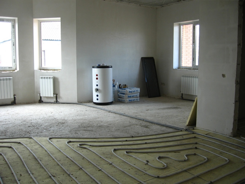

Vladimir Kozatchenko Опубліковано: 23 березня 2010 Поділитись Опубліковано: 23 березня 2010 итак,я начал штукатурить!!!! Работу делает бригада Андрея ака Госпел. очень понравилось качество работы. вот пара фотографий под окном не видно радиаторов отопления... дом не отапливался каким-то специальным образом во время проведения работ? Владимир Посилання на коментар Поділитися на інших сайтах More sharing options...
andreo Опубліковано: 11 квітня 2010 Автор Поділитись Опубліковано: 11 квітня 2010 А как это в два раза больше если 500 т. грн? Темните батенька? Али я недопонял. ничего подобного...подробный подсчет ведет жена, в начале прошлого года уже было 500 т с участком. в конце стройки выставлю всю стоимость, вплоть до взяток и т п Очень интересная ветка, за что спасибо автору. Хотелось бы узнать, если бы Вы сейчас начали строиться по новой, то обкладывали б газобетон кирпичем, или делали б как то по другому (штукатурка, плитка, и т.д.). Тоже хочу строиться из газобетона. Планировал обкладывать кирпичем, но чуствую не потяну по финансам, вот и задумался об альтернативе кирпичу. я бы строил из газобетона или каркасник Добрый день, Андрео! как у ваша ливневка пережила зиму? (не замерзала-ли на такой глубине). Я такую-же собираюсь устанавливать... владимир нет, все нормально, никаких проблем не было Красиво! Оч понравилось. Владимир спасибо под окном не видно радиаторов отопления... дом не отапливался каким-то специальным образом во время проведения работ? Владимир нет, только штукатуры поставили свои электрообогреватели.и всев доме была температура +12+14 Посилання на коментар Поділитися на інших сайтах More sharing options...
andreo Опубліковано: 11 квітня 2010 Автор Поділитись Опубліковано: 11 квітня 2010 Первая авария- обрезало трубу водоснабжения под фундаментом. наверное из за усадки дома.завтра буду разрывать и долбать пол сделана первая комната- гараж китайская вагонка и китайская дверь. смотриться очень неплохо, Провел газ в дом.очень плохо с канализацией...полные люки грунтовых вод. уже начинает уходить, но неприятно. Да, и залили ступеньки!!! Посилання на коментар Поділитися на інших сайтах More sharing options...

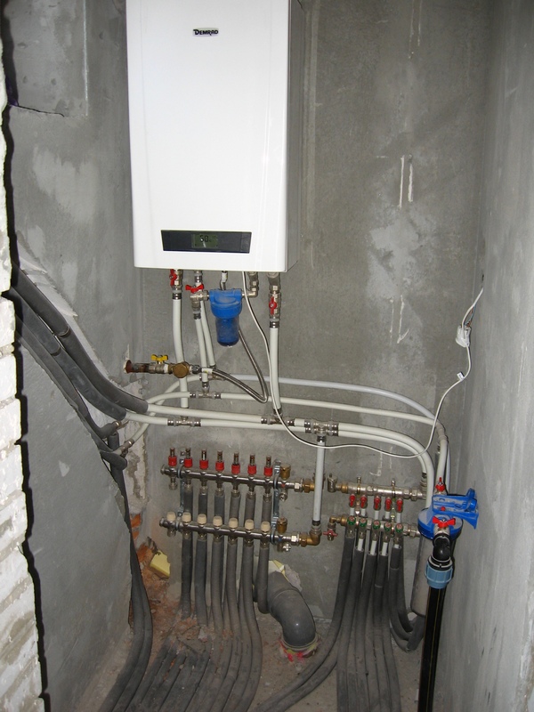

murava Опубліковано: 11 квітня 2010 Поділитись Опубліковано: 11 квітня 2010 Котельную покажите Интересно что наделано Посилання на коментар Поділитися на інших сайтах More sharing options...
andreo Опубліковано: 11 квітня 2010 Автор Поділитись Опубліковано: 11 квітня 2010 вот....по крайней мере все работает...еще какие то гребенки на втором этаже... Посилання на коментар Поділитися на інших сайтах More sharing options...
murava Опубліковано: 11 квітня 2010 Поділитись Опубліковано: 11 квітня 2010 вот....по крайней мере все работает...еще какие то гребенки на втором этаже... А имеющийся в наличии бойлер где? Поделитесь соображениями, почему включение алюминиевых ребер идет снизу? А так, в принципе, нормально... Посилання на коментар Поділитися на інших сайтах More sharing options...
andreo Опубліковано: 11 квітня 2010 Автор Поділитись Опубліковано: 11 квітня 2010 бойлер буду продавать....некуда затулить его. в смысле батареи? Посилання на коментар Поділитися на інших сайтах More sharing options...
