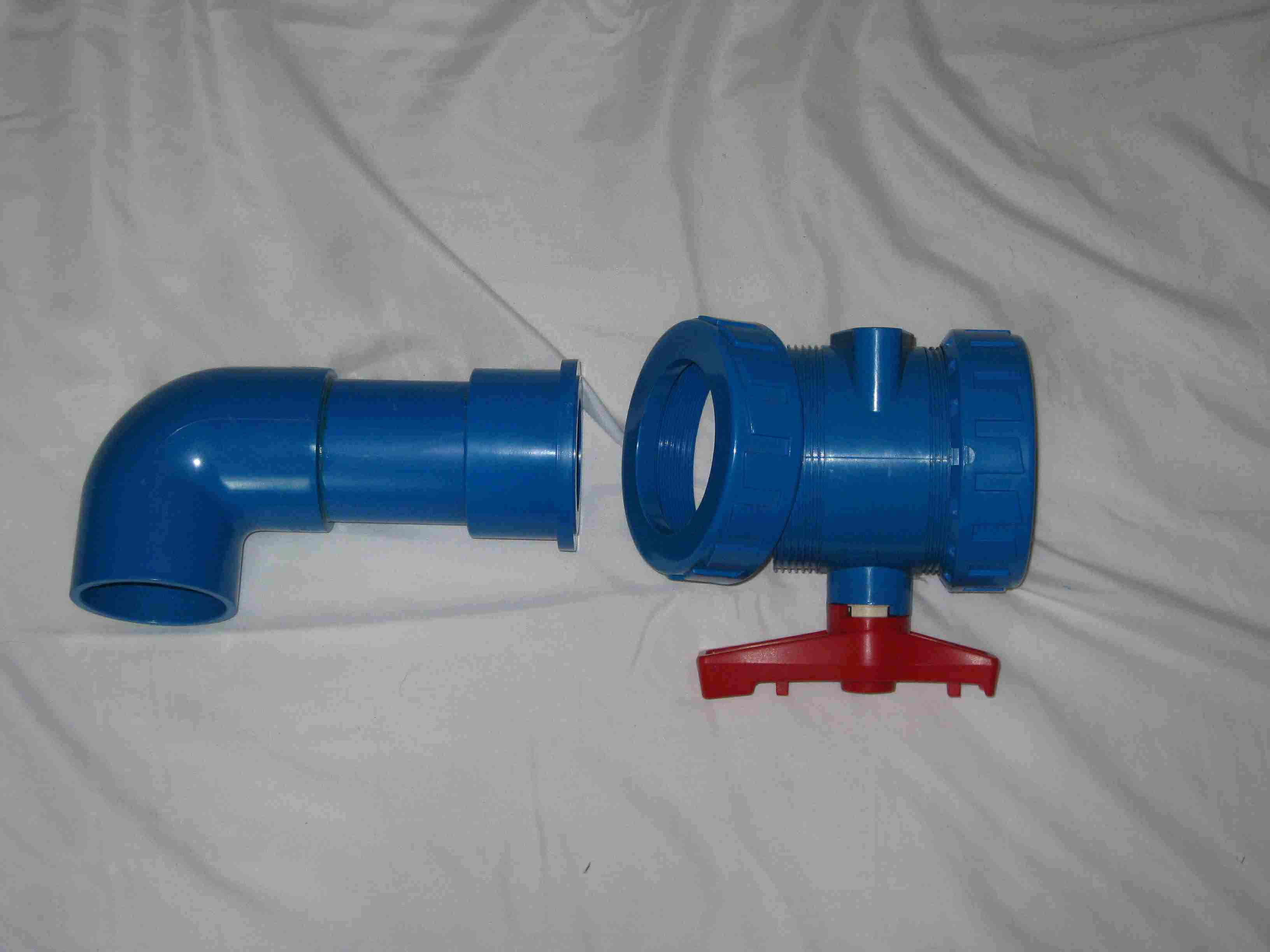

подскажите как исправить наклеил шаровый кран
lim
подскажите идиоту как испарвить ситуацию
вчера заработался и склеил неправильно
есть ли возможность разобрать соединение? и потом опять склеить?
Разрезать и склеить через муфту.
там места мало - 6 см чистой трубы
муфте ведь больше надо?
IMHO: Тут два варианта...
По-хорошему: переклеить левый узел.
По-плохому: разрезать гайку, надеть куда и как надо, склеить гайку + наклеить на неё муфту нужного диаметра, дабы не распёрло при зажиме...
П.С. Советую сделать таки "по-хорошему".
Переделать всё заново.
(Как тут писали, переклейка левого узла).
Всё остальное, от лукавого, и выгребете потом по полной...
я тоже склоняюсь к переклейке "левого"
отрезать по линии левого угла и после наклейки нового он подойдет практически вплотную к крану?
или есть возможность "разломать" левый угол чтоб сохранить часть трубы?
прям стыдно за себя как так можна накасячить
