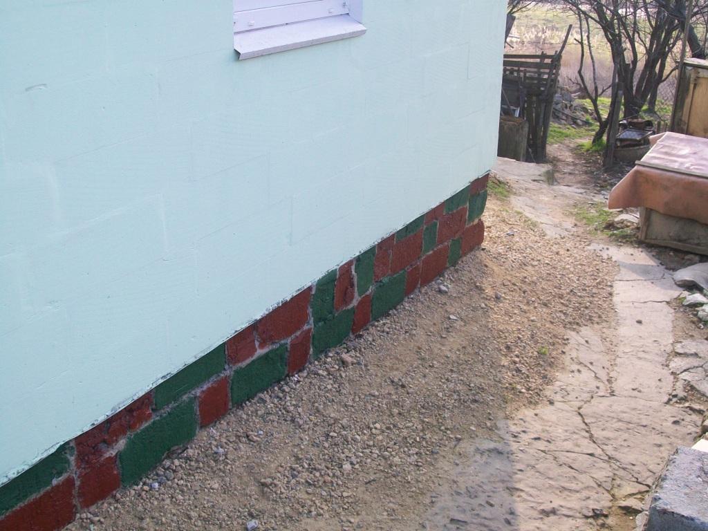

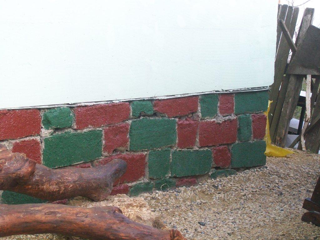

AНДРЮША Опубліковано: 21 вересня 2011 Поділитись Опубліковано: 21 вересня 2011 У меня такая отмостка вот уж три года. В качестве гидроизоляции применял именно черную плотную пленку двухслойную: 1 Посилання на коментар Поділитися на інших сайтах More sharing options...
searcher Опубліковано: 21 вересня 2011 Автор Поділитись Опубліковано: 21 вересня 2011 У меня такая отмостка вот уж три года. В качестве гидроизоляции применял именно черную плотную пленку двухслойную: Ух какая печать Так и сделаю, спасибо. Посилання на коментар Поділитися на інших сайтах More sharing options...

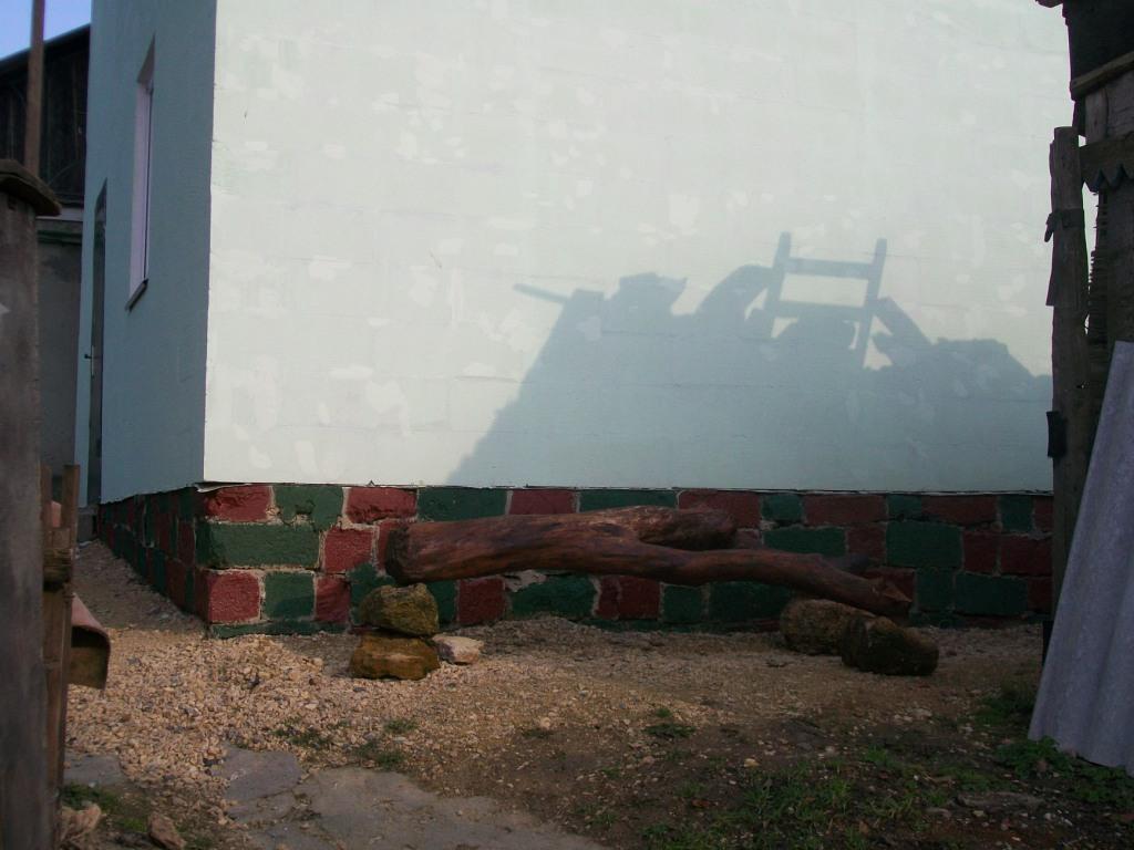

kassius Опубліковано: 22 вересня 2011 Поділитись Опубліковано: 22 вересня 2011 Ух какая печать Так и сделаю, спасибо. Я планирую такую же отмостку... только гидроизоляция будет из банеров (б/у). Очень хороший и прочный материал. Мне банер 24/12 метров обошелся в 4000 рэ (100 евро). Заводить буду на фундамент всю высоту. + отмостка 1000 мм. Цоколь буду делать подвесной на мет. каркасе крепится к сваям. Между цоколем и грунтом - щель что бы не подымало цоколь грунтом. Эта зима показал пучения до 100 мм. 1 Посилання на коментар Поділитися на інших сайтах More sharing options...

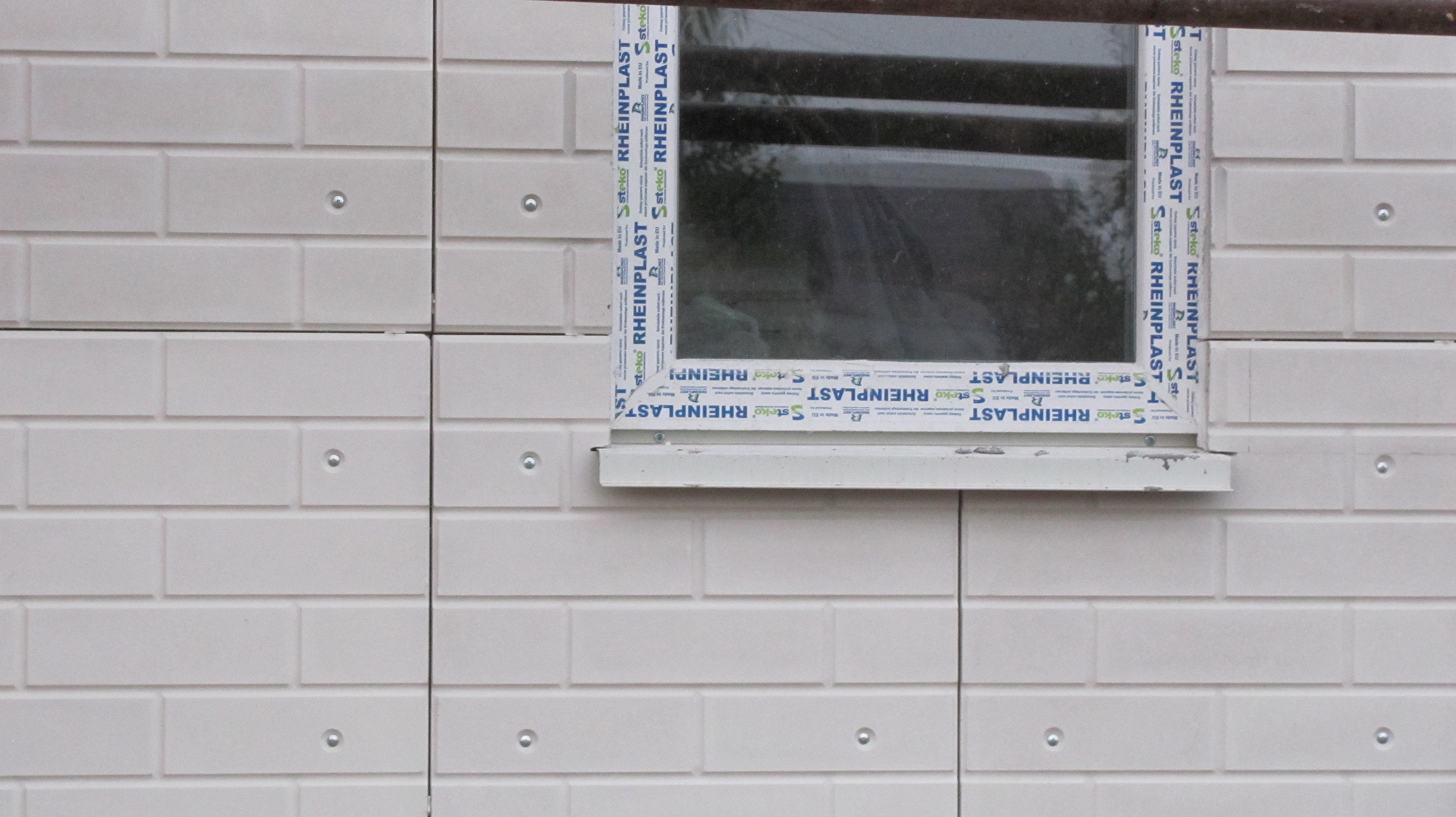

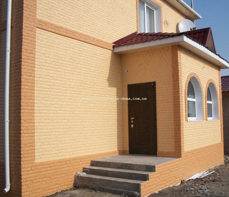

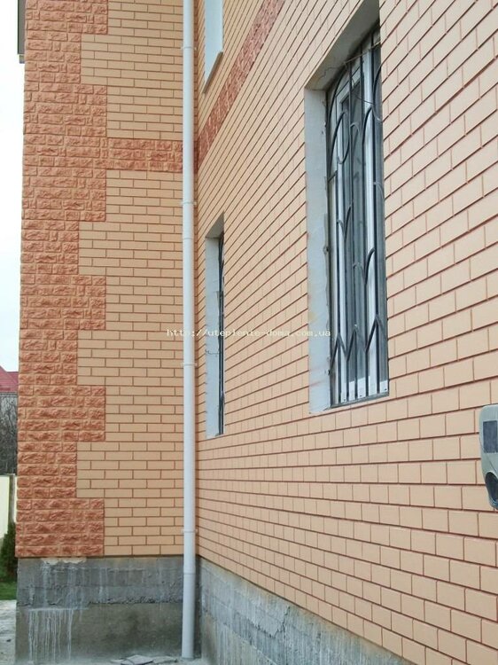

searcher Опубліковано: 22 вересня 2011 Автор Поділитись Опубліковано: 22 вересня 2011 Вот этим камнем будет облицован дом. Мансардный этаж в белый цвет, первый этаж- в светло персиковый цвет, либо какой- то оттенок бежевого. Полистирол 35 плотности + фиброцементная плитка. Смотрится весьма прилично. В квадратном метре 4 панели 500 на 500. 1) наносим клей 2) прикручиваем саморезами 3) покраска (валиком) и затирка швов. Вот примеры: Посилання на коментар Поділитися на інших сайтах More sharing options...
Ustas_Ustas Опубліковано: 23 вересня 2011 Поділитись Опубліковано: 23 вересня 2011 По отмостке. Не думаю, что вариант мягкой отмостки практичнее. Да, возможно функцию "не допустить влагу в грунт" она выполняет. А как быть с вопросами утепления? У меня под бетоном лежит 50 мм ППС, что является очень хорошей защитой от промерзания грунта под домом (может для Одессы это и не актуально). А естественная дорожка вокруг дома? По такой (бетонной) отмостке очень удобно перемещаться в любую погоду, а так же чистить с нее снег. И не надо потом на брусчатку "убивать" лишние 10-15$ за квадратный метр. По "возможности «гасить» брызги от падающей на неё воды" вообще бред! Какой воды? Уже наши продедушки делали водосточную систему. Я за бетон. Быстро, аккуратно, практично, надежно. 1 Посилання на коментар Поділитися на інших сайтах More sharing options...
searcher Опубліковано: 23 вересня 2011 Автор Поділитись Опубліковано: 23 вересня 2011 Уже наши продедушки делали водосточную систему. Я за бетон. Быстро, аккуратно, практично, надежно. Почему тогда на западе не делают бетонную отмотску? Грамотно сделанная бетонная отмостка не дешевле "мягкой", но при этом какая- то сероватая. Термошвы через 2 метра, битумное соединение на углах, арматурная сетка, сам цемент, не дешевый песок, работа... Грамотно сделанная "мягкая" отмостка не дороже и эстетичнее. Здесь самое важное- грамотная гидроизоляция и дренаж (при необходимости). Но это всего лишь моё мнение;) Возможно, ошибаюсь. Посилання на коментар Поділитися на інших сайтах More sharing options...
Ustas_Ustas Опубліковано: 23 вересня 2011 Поділитись Опубліковано: 23 вересня 2011 Почему тогда на западе не делают бетонную отмотску? Грамотно сделанная бетонная отмостка не дешевле "мягкой", но при этом какая- то сероватая. Термошвы через 2 метра, битумное соединение на углах, арматурная сетка, сам цемент, не дешевый песок, работа... Грамотно сделанная "мягкая" отмостка не дороже и эстетичнее. Здесь самое важное- грамотная гидроизоляция и дренаж (при необходимости). Но это всего лишь моё мнение;) Возможно, ошибаюсь. Чем она эстетичнее? Куда смотреть? 1 Посилання на коментар Поділитися на інших сайтах More sharing options...

AНДРЮША Опубліковано: 23 вересня 2011 Поділитись Опубліковано: 23 вересня 2011 Чем она эстетичнее? Куда смотреть? Если уж вы меня затронули, то такое решение было принято из экономии средств, скорости и простоты работ. Что касается эстетики, то засыпать галькой, или землей с газоном и будет вам красиво. 1 Посилання на коментар Поділитися на інших сайтах More sharing options...
Ustas_Ustas Опубліковано: 23 вересня 2011 Поділитись Опубліковано: 23 вересня 2011 И все же по бетону вокруг дома ходить куда удобнее 1 Посилання на коментар Поділитися на інших сайтах More sharing options...

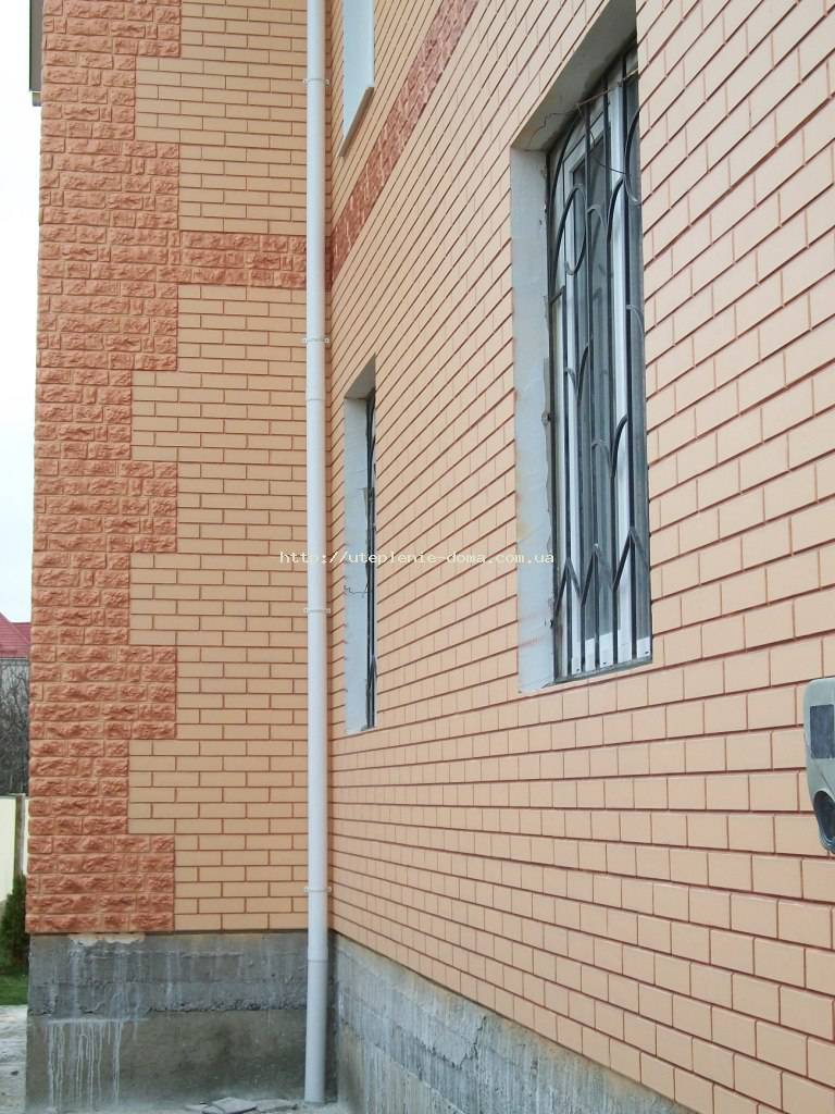

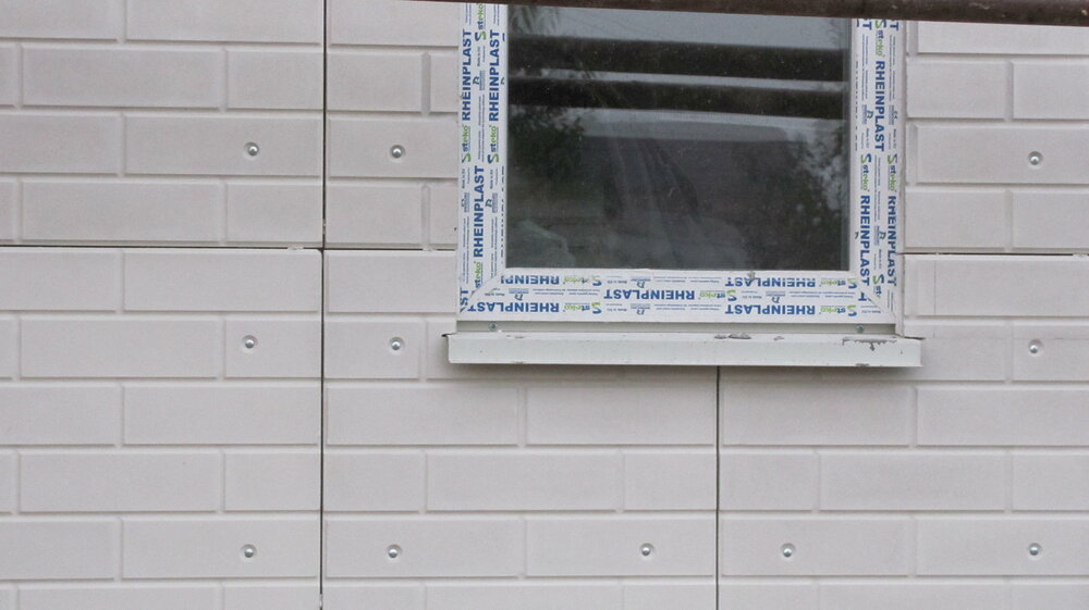

searcher Опубліковано: 24 вересня 2011 Автор Поділитись Опубліковано: 24 вересня 2011 отопления не включаю, хотя на улице 8 градусов (в доме 22-24);) посмотрим какие у меня будут результаты Пришлось дополнительно утеплить дом, другой адекватной облицовки "под кирпич" не нашёл (базальтовый камень с утепелителем, итого 5 см). Называется "тёплая плитка". Вторник обещали доствить. Покрасить можно в любой цвет. Посилання на коментар Поділитися на інших сайтах More sharing options...

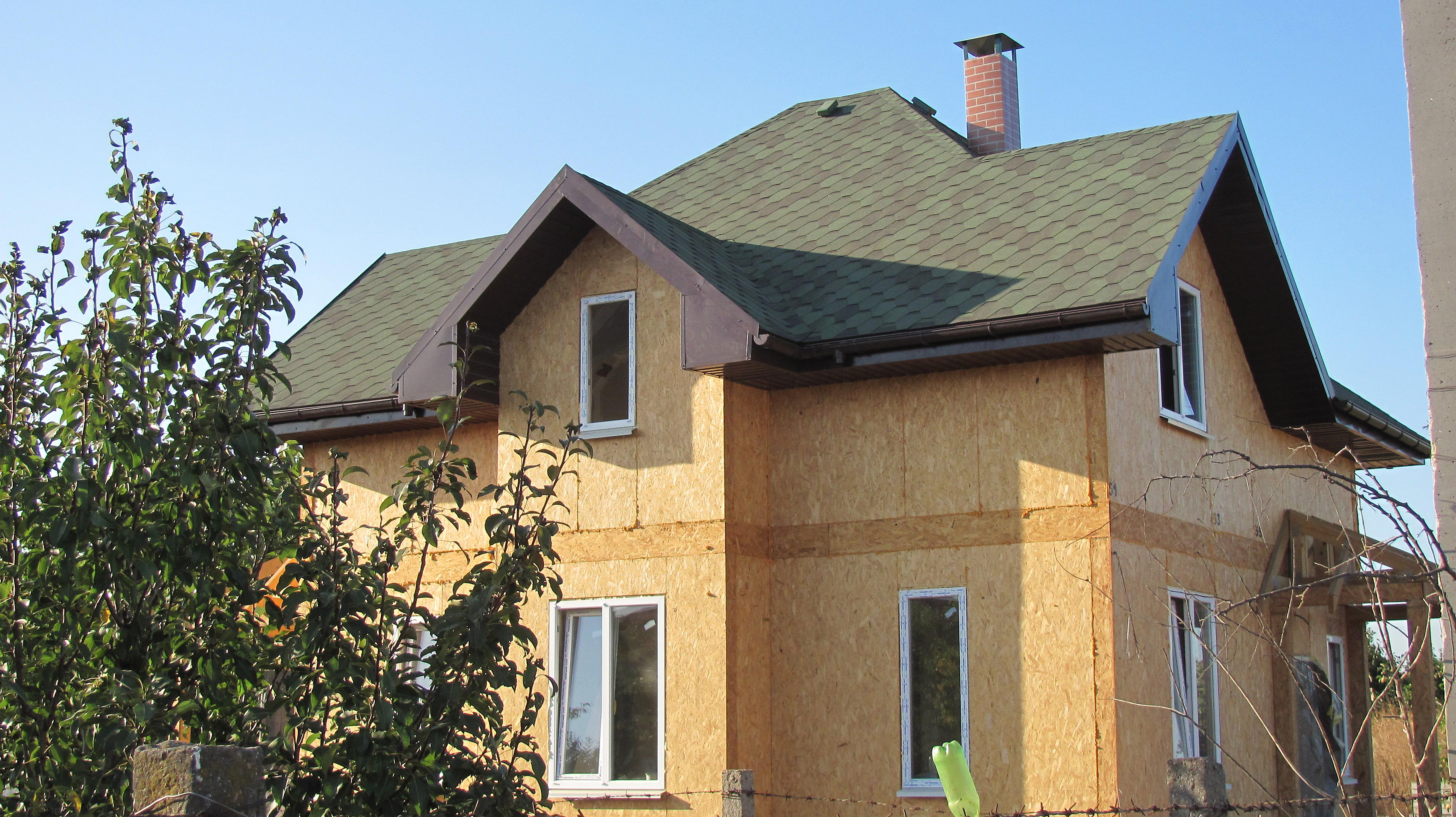

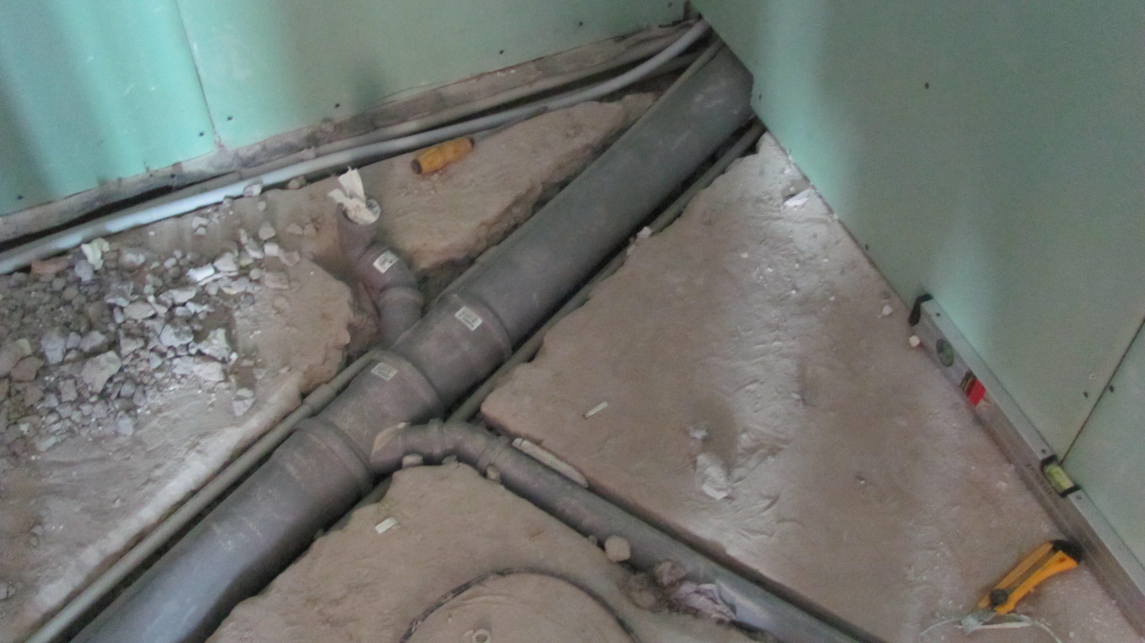

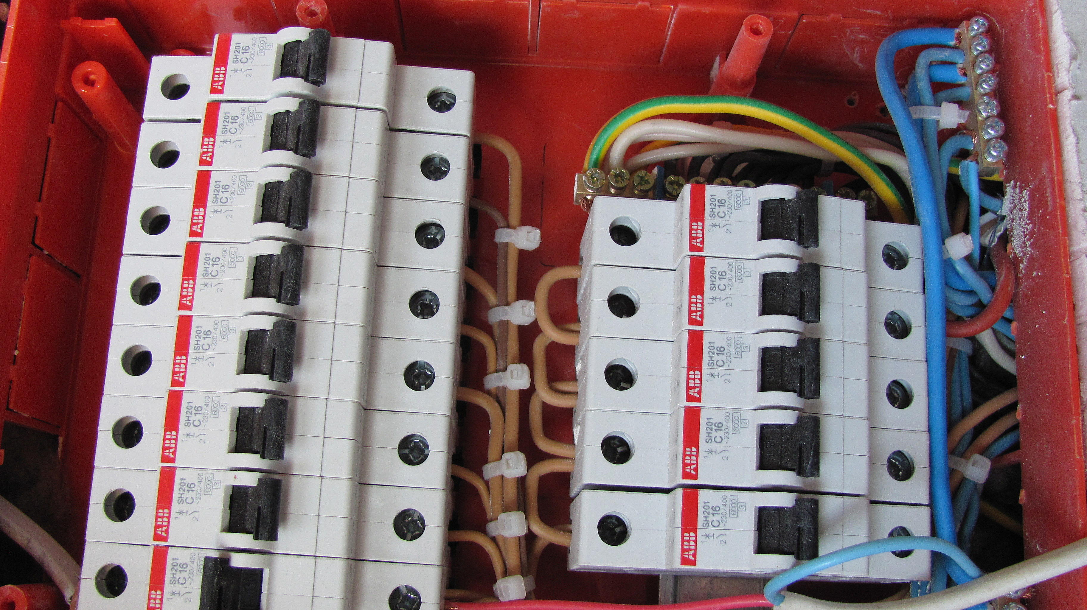

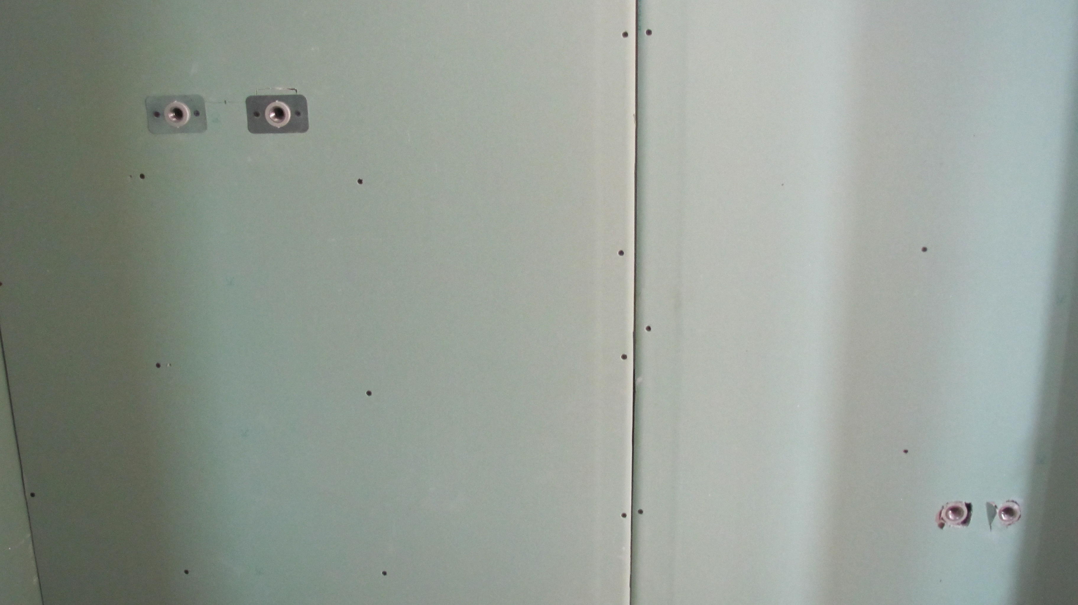

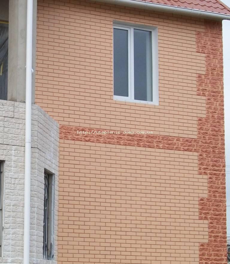

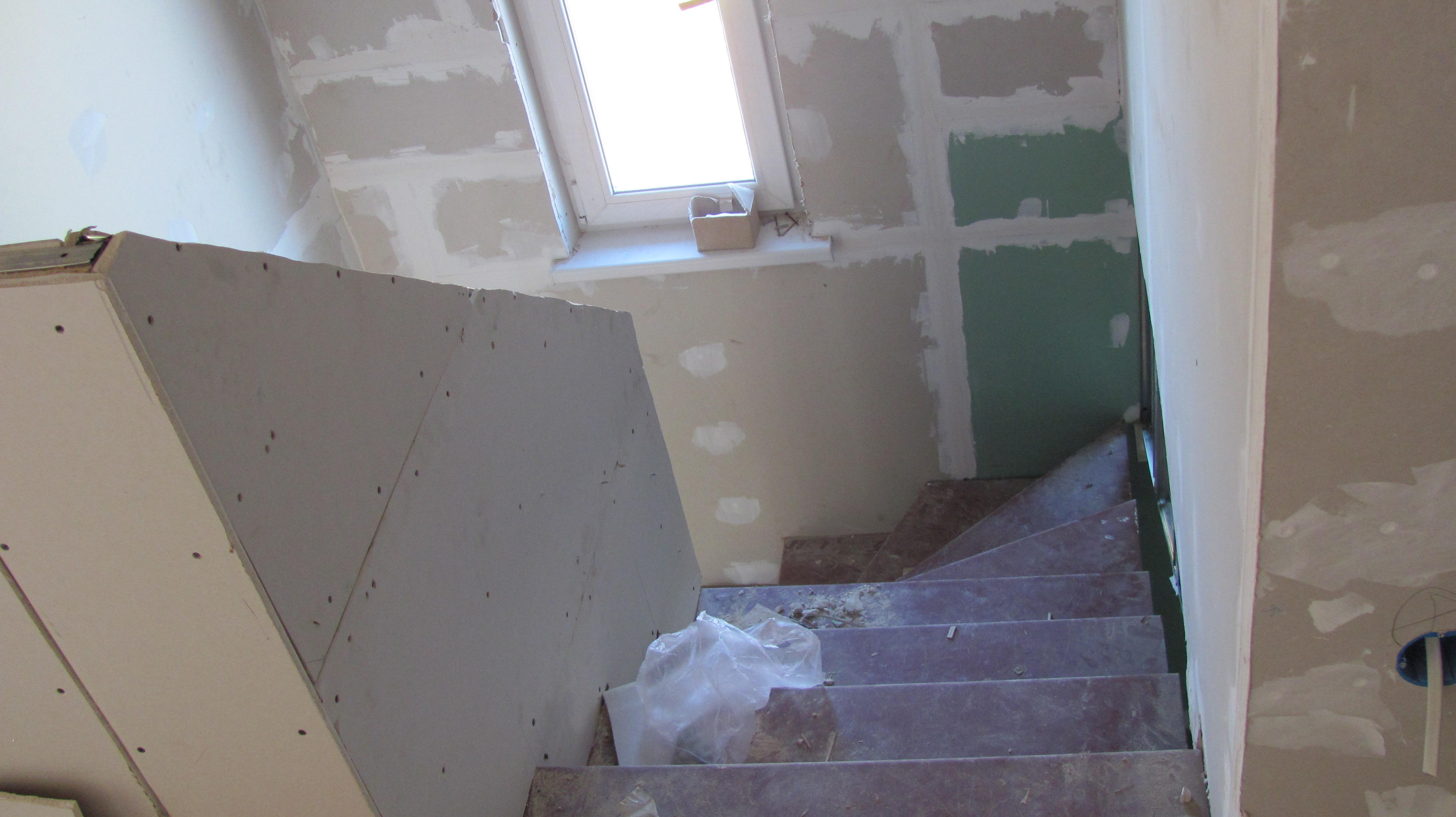

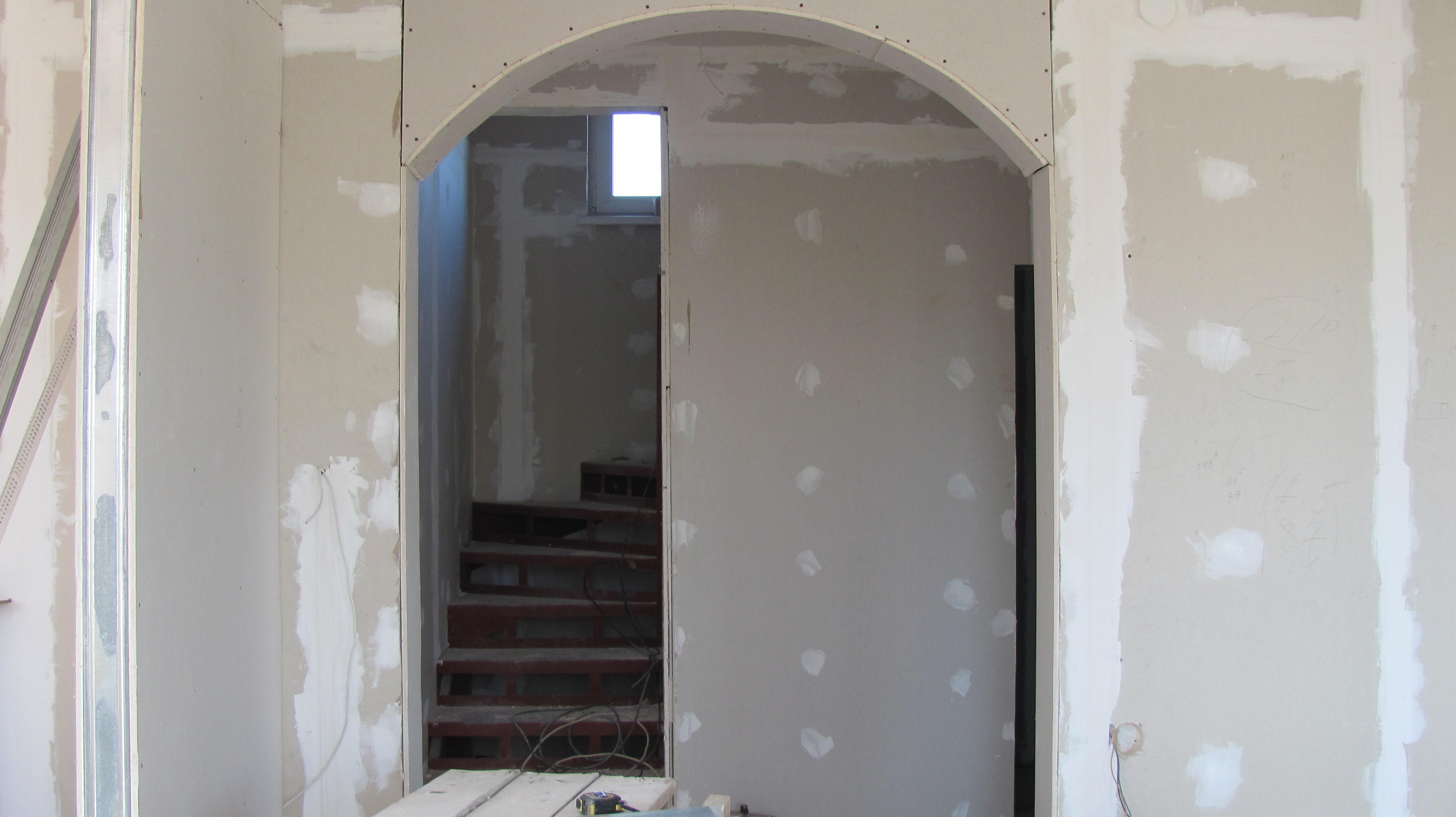

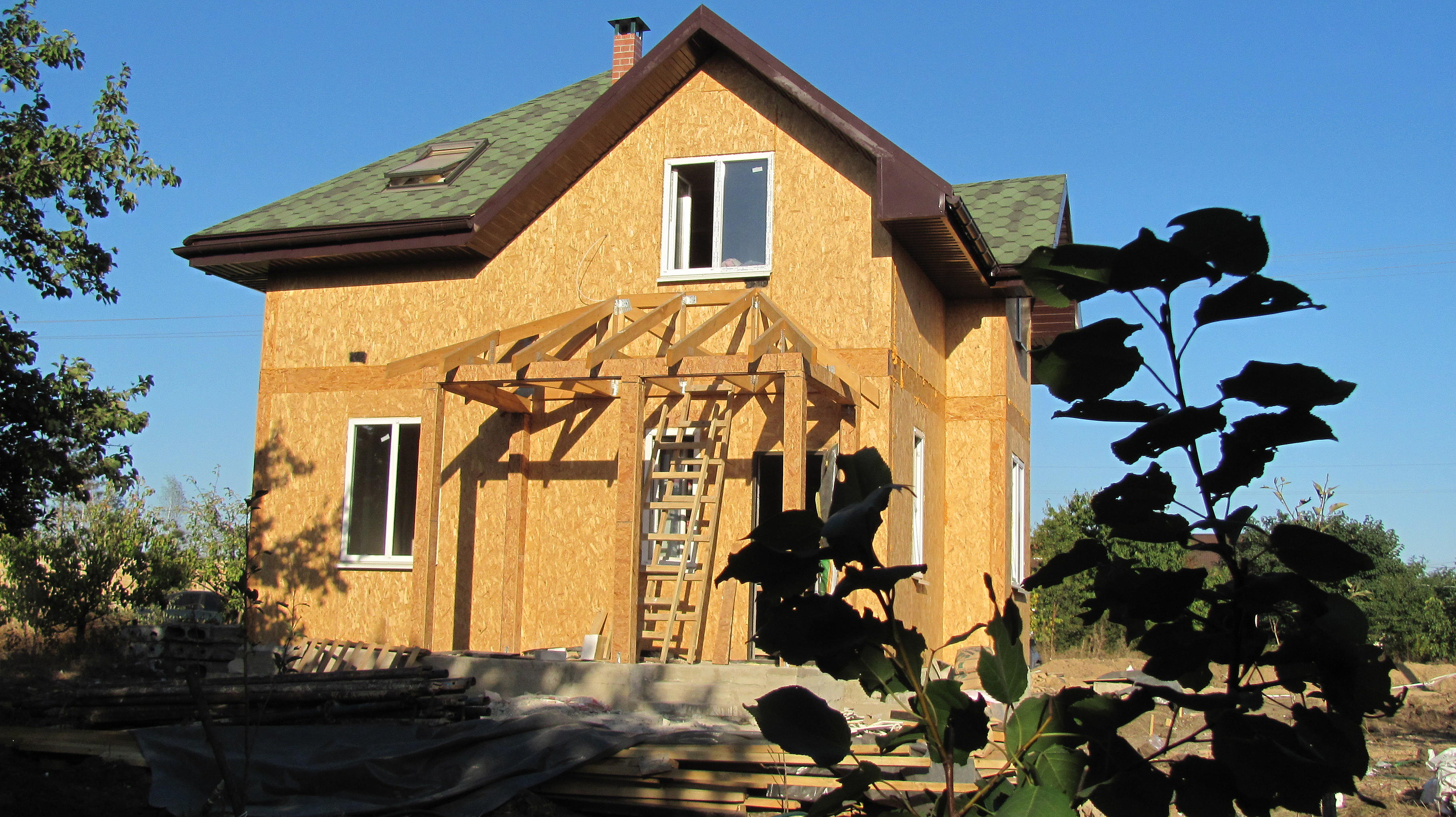

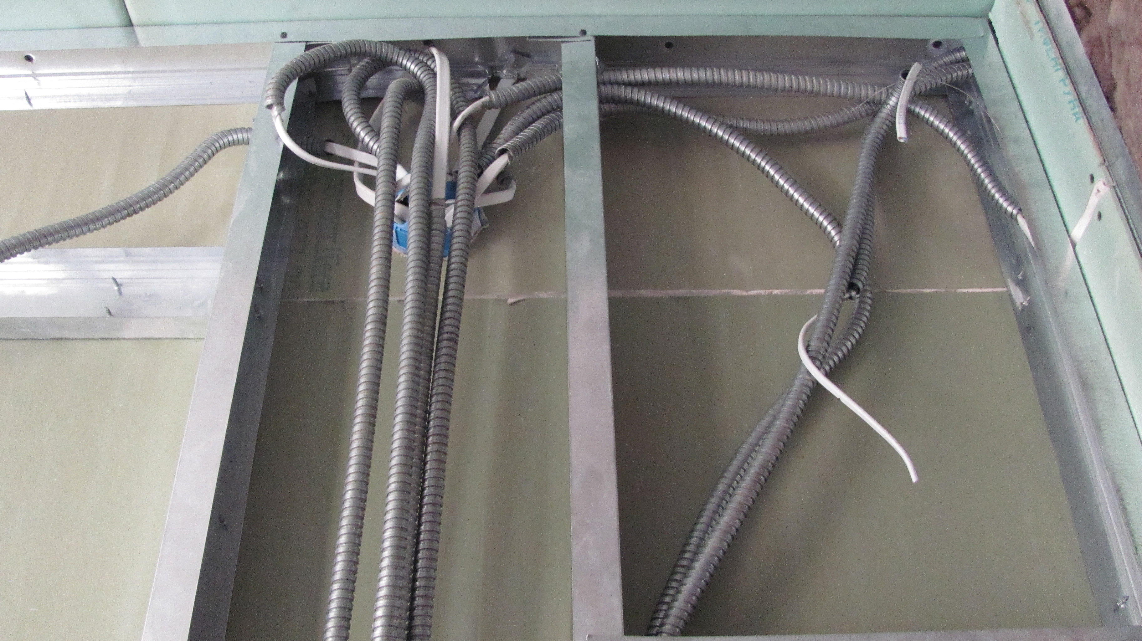

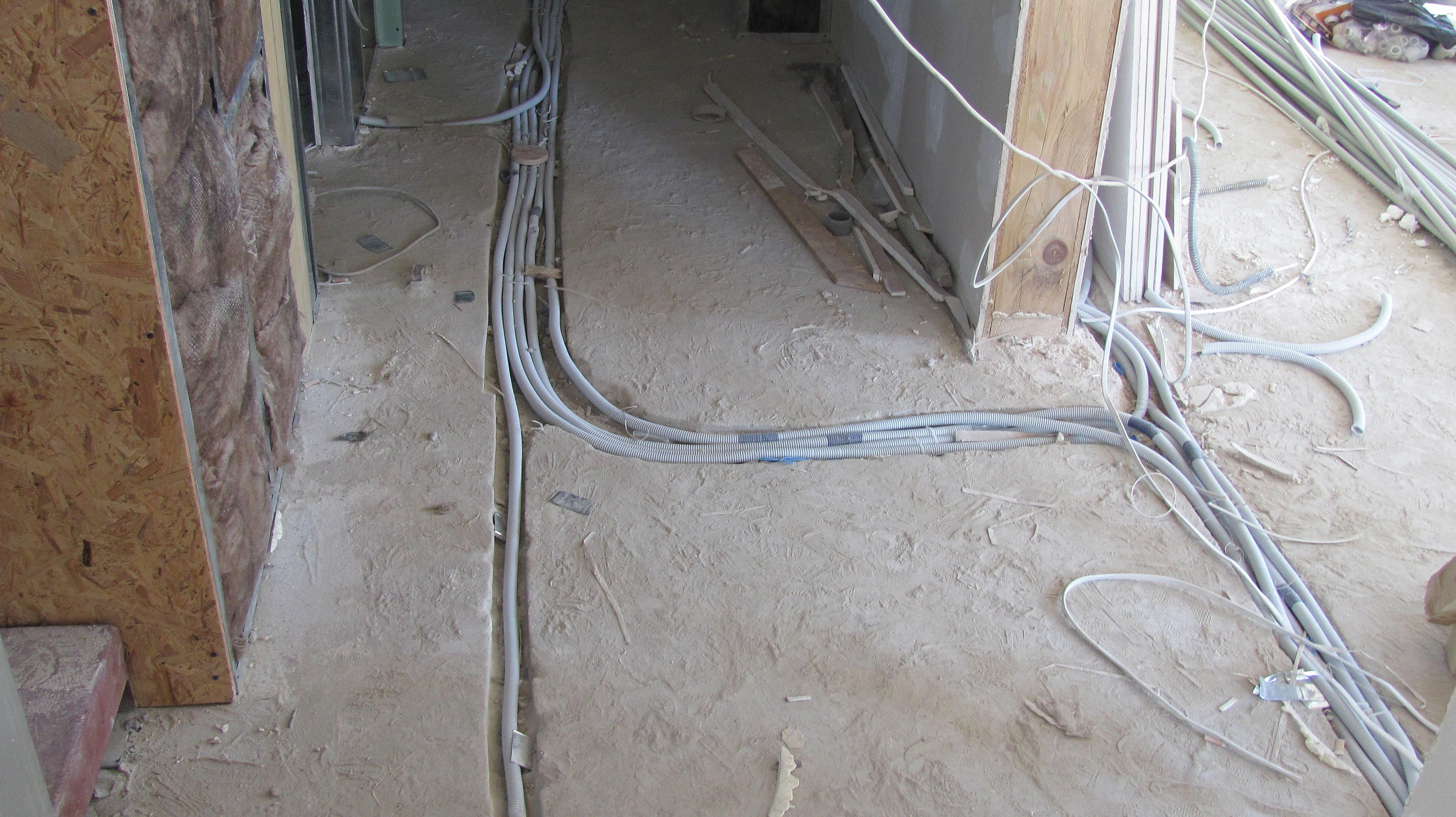

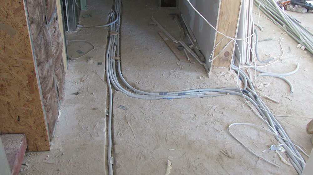

searcher Опубліковано: 27 вересня 2011 Автор Поділитись Опубліковано: 27 вересня 2011 Добрый День! Что нового? Закончили электрофикацию нашей "Обители". Приступаем к шпатлёвке стен и облицовке фасада из базальтового камня (с утеплителем). Фотоотчёт: 1 Посилання на коментар Поділитися на інших сайтах More sharing options...

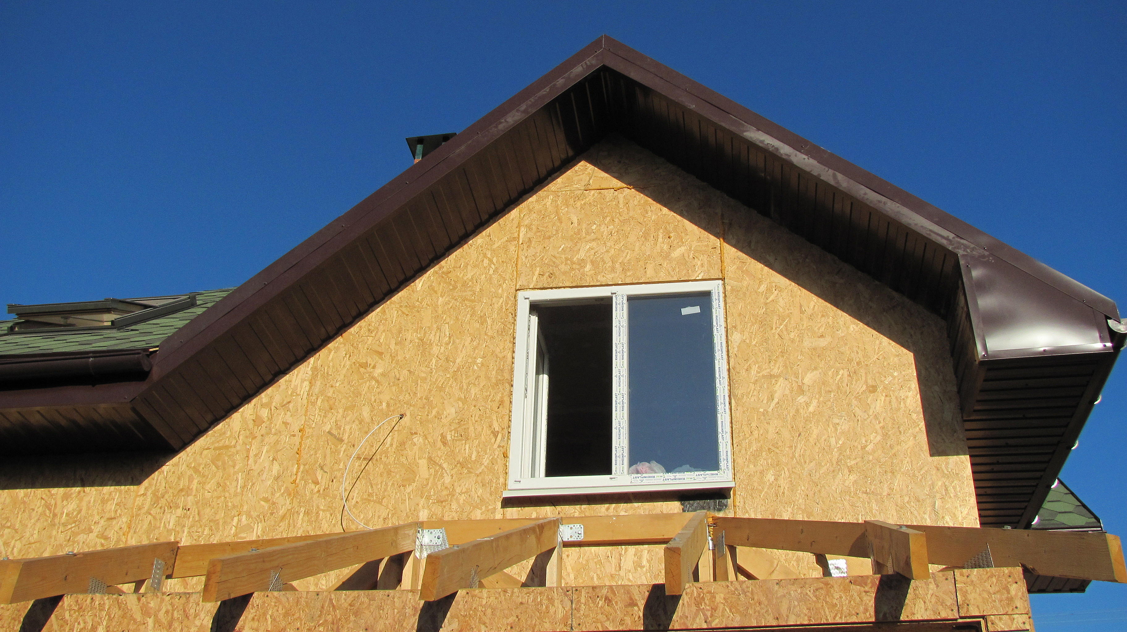

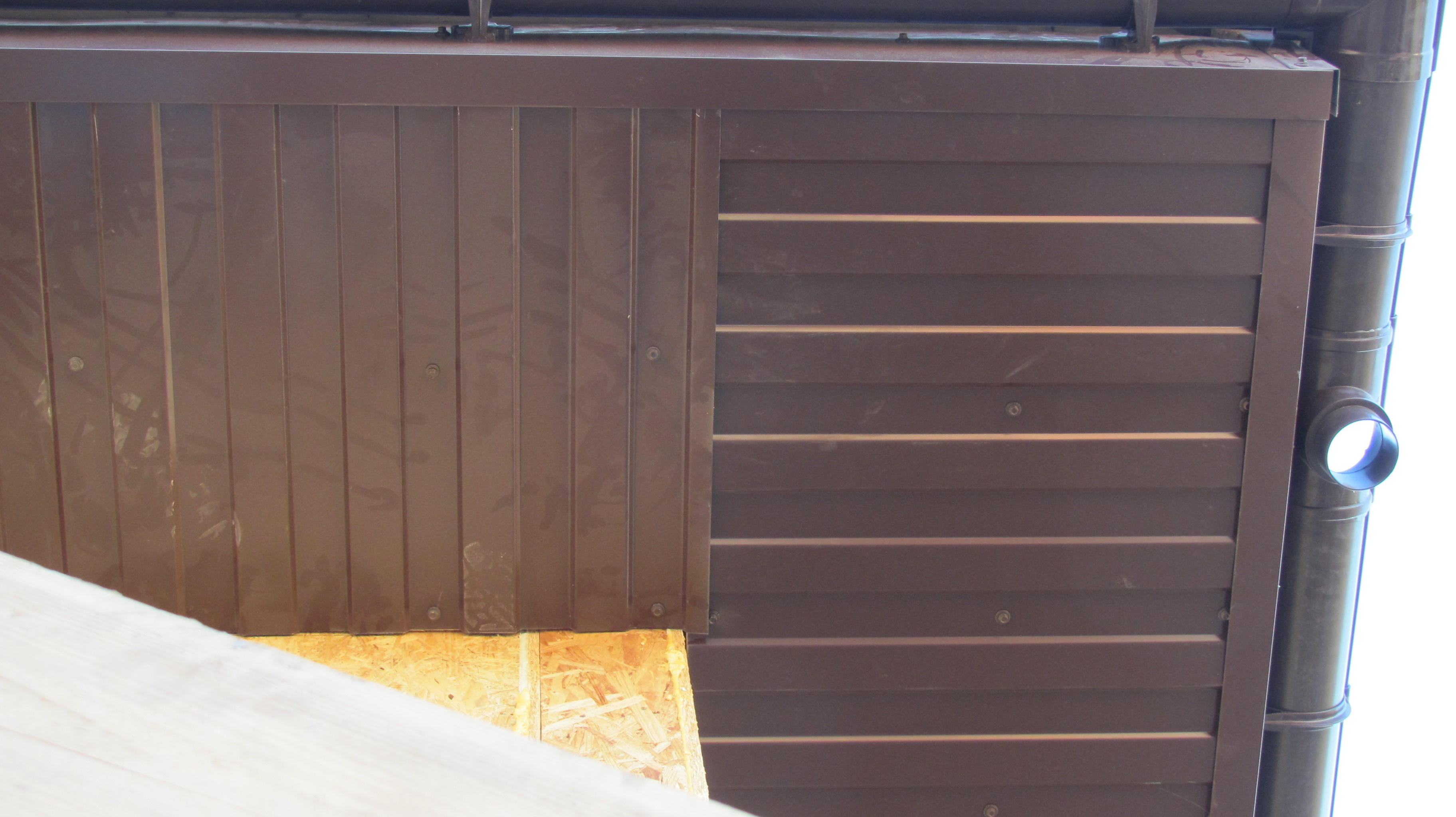

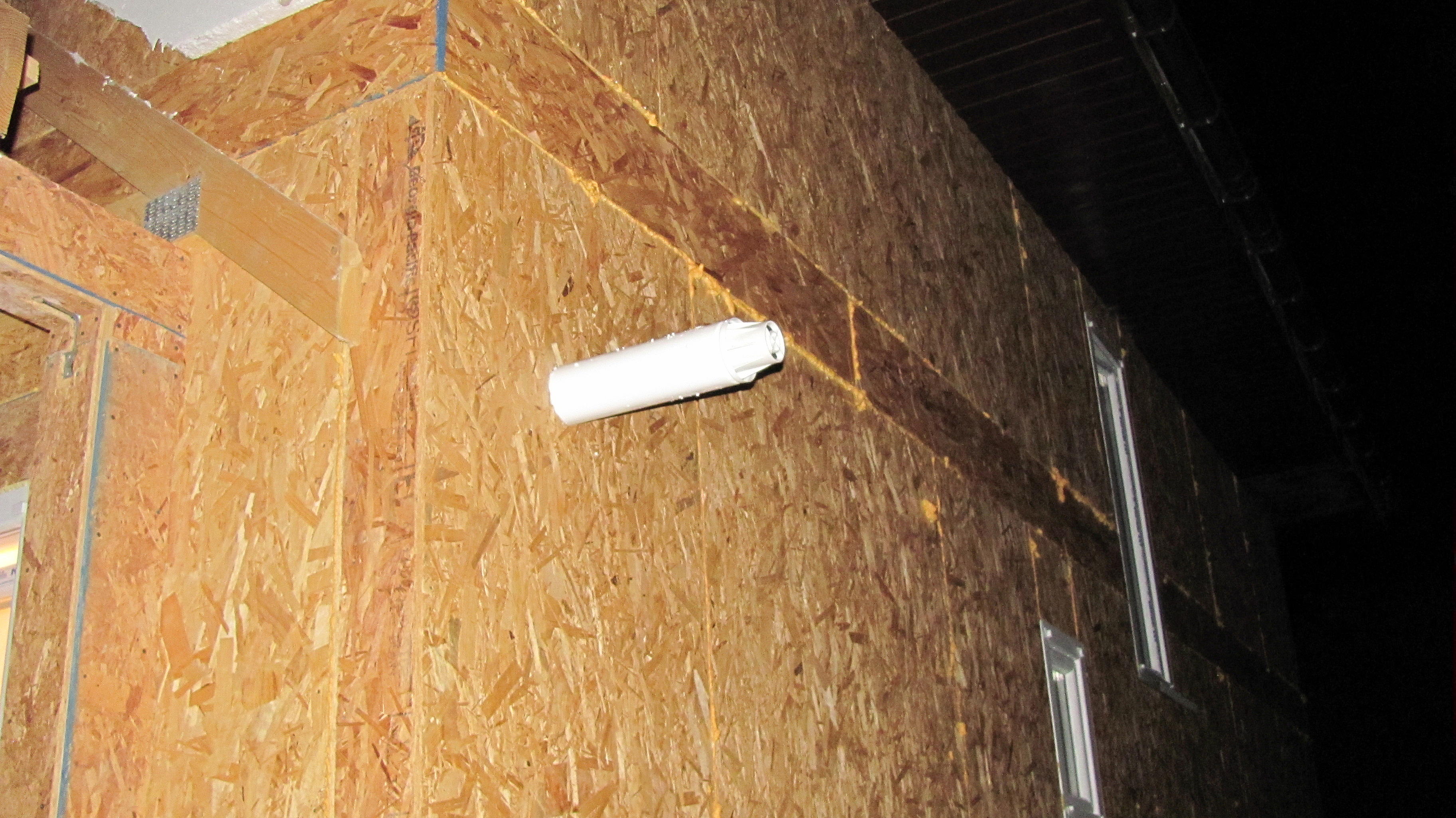

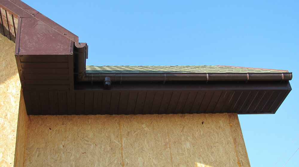

Ustas_Ustas Опубліковано: 28 вересня 2011 Поділитись Опубліковано: 28 вересня 2011 а по каким соображениям свесы сделали не вентилируемыми? Кстати, свесы было бы логичнее закрывать после наружной отделки, т.к. j-рейку эстетичнее ставить на обшивку. Точно подрезать обшивку очень тяжело .. 1 Посилання на коментар Поділитися на інших сайтах More sharing options...
searcher Опубліковано: 28 вересня 2011 Автор Поділитись Опубліковано: 28 вересня 2011 а по каким соображениям свесы сделали не вентилируемыми? Кстати, свесы было бы логичнее закрывать после наружной отделки, т.к. j-рейку эстетичнее ставить на обшивку. Точно подрезать обшивку очень тяжело .. Завтра же спрошу у бригадира кровельщиков. Юрий, спасибо за замечание. 1 Посилання на коментар Поділитися на інших сайтах More sharing options...
searcher Опубліковано: 5 жовтня 2011 Автор Поділитись Опубліковано: 5 жовтня 2011 Вентиляция кровли осуществляется достаточно. Мы убедились в этом при монтаже мансардного окна. Металлическую подшивку они защищают малярной лентой. Неудобно, конечно, но другого выхода уже нет. 1 Посилання на коментар Поділитися на інших сайтах More sharing options...

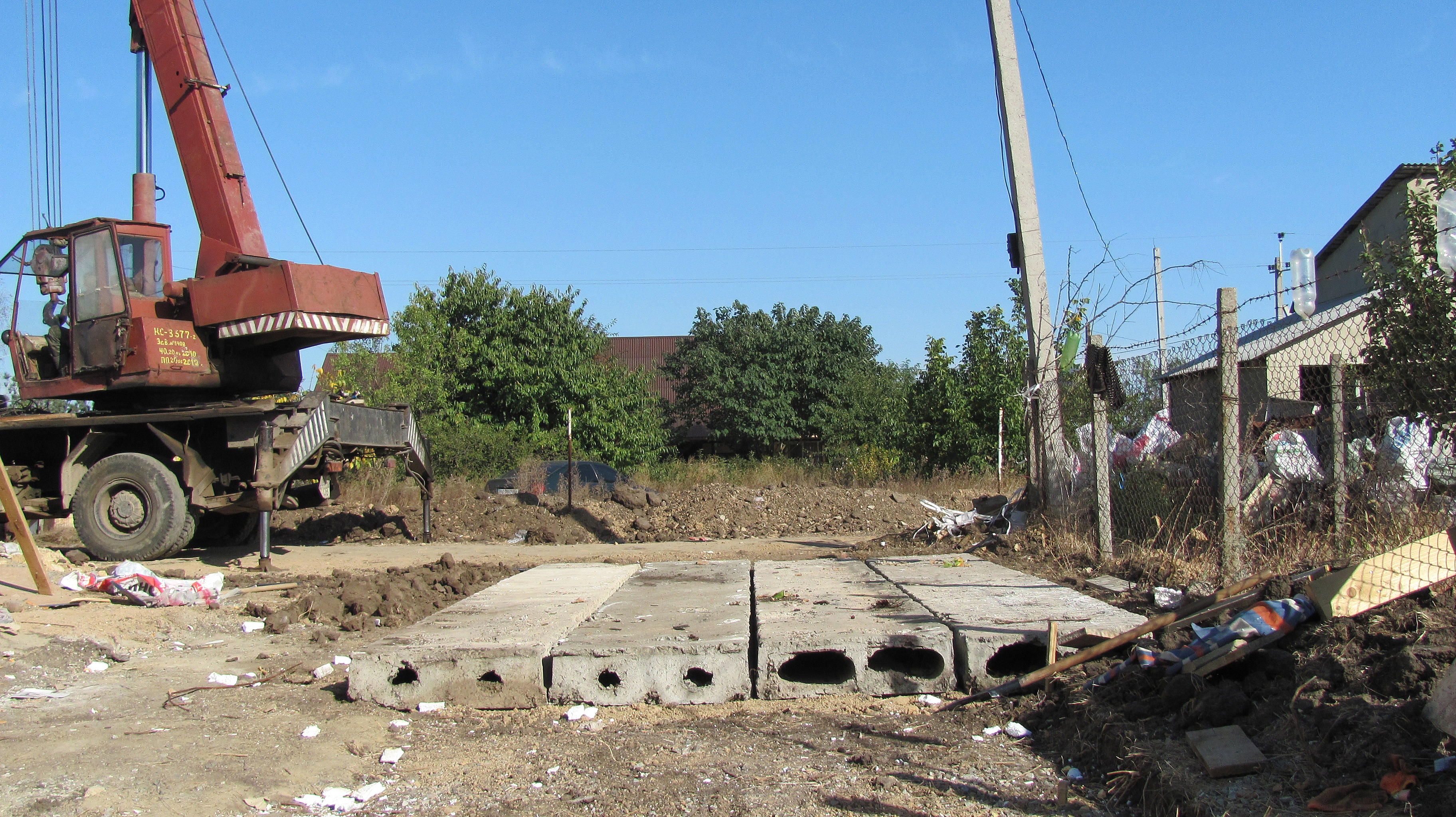

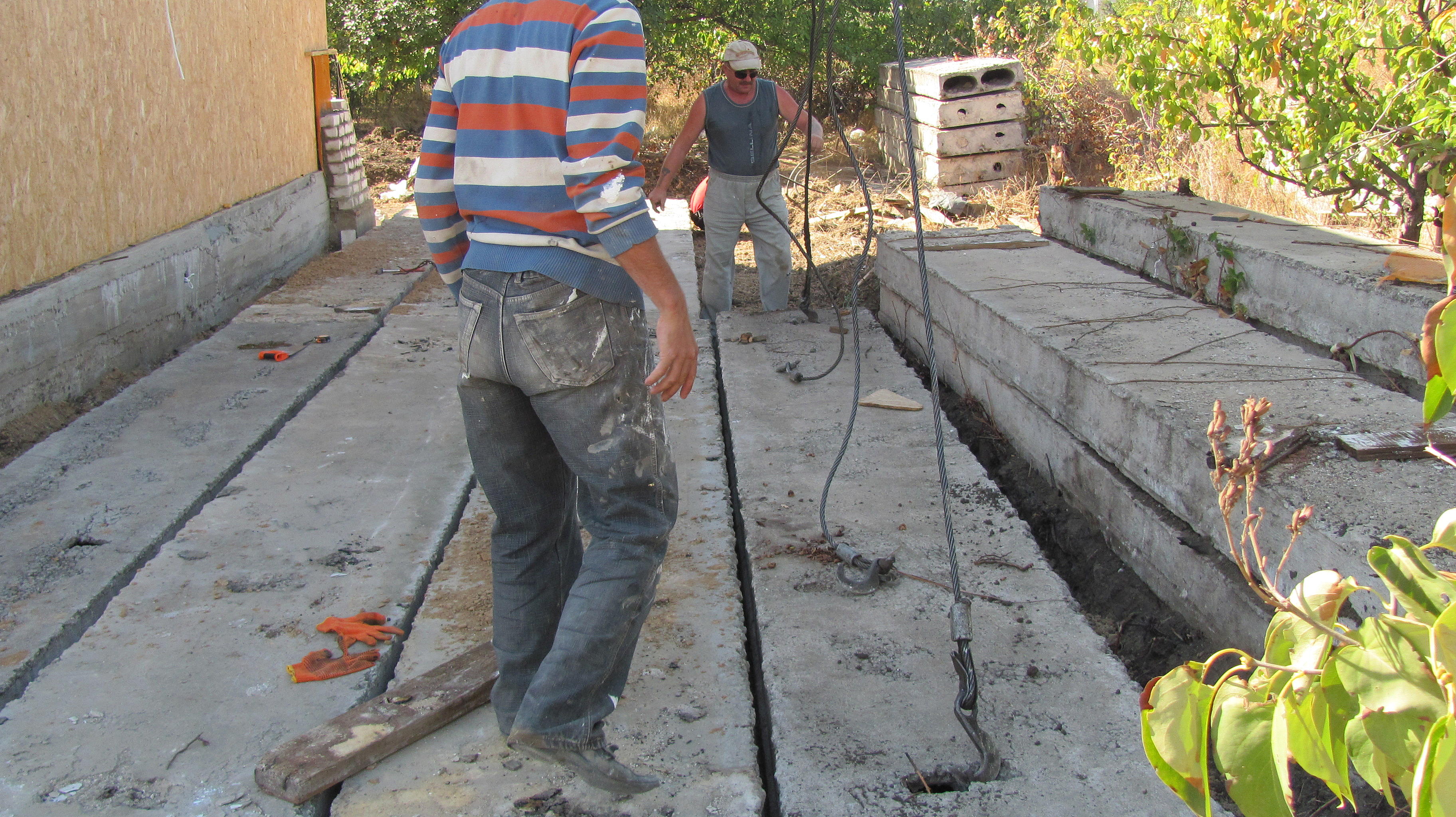

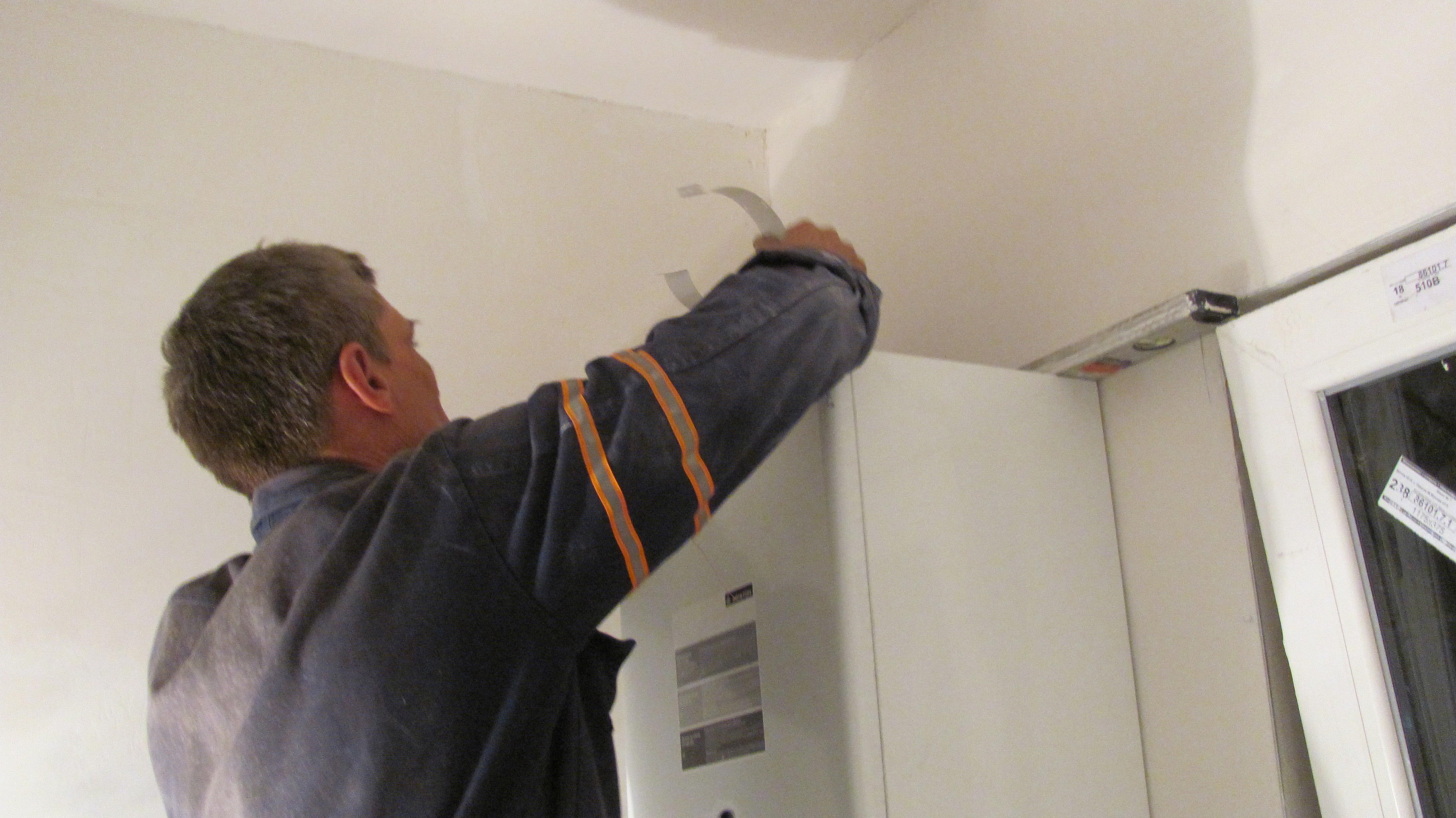

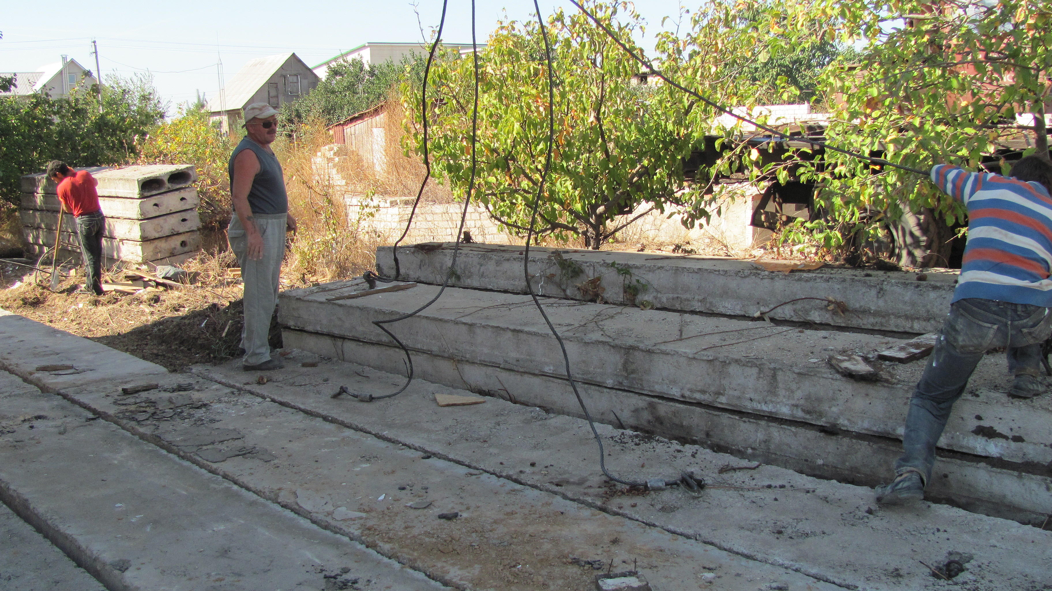

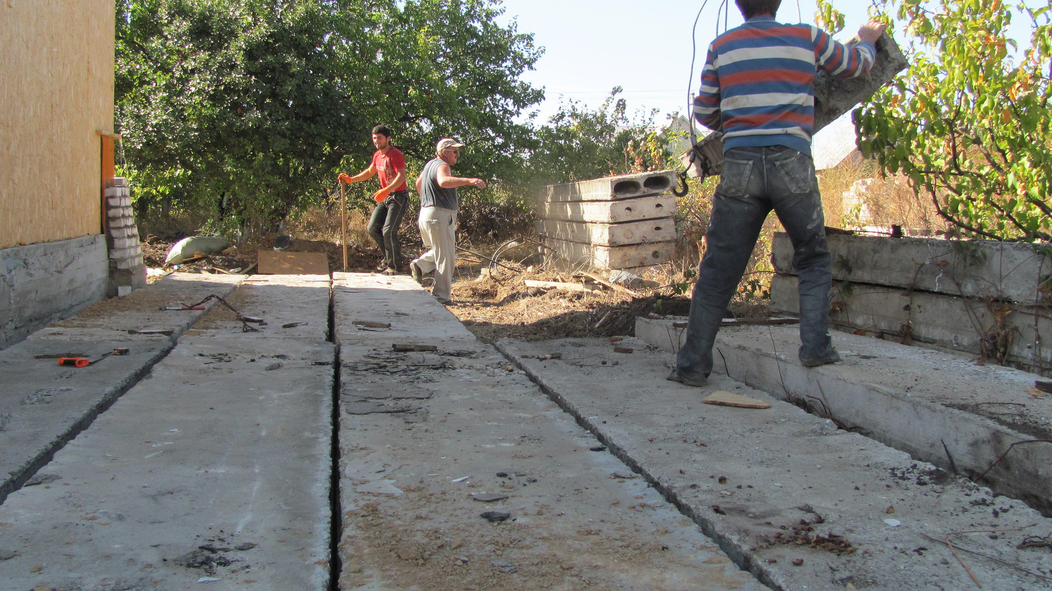

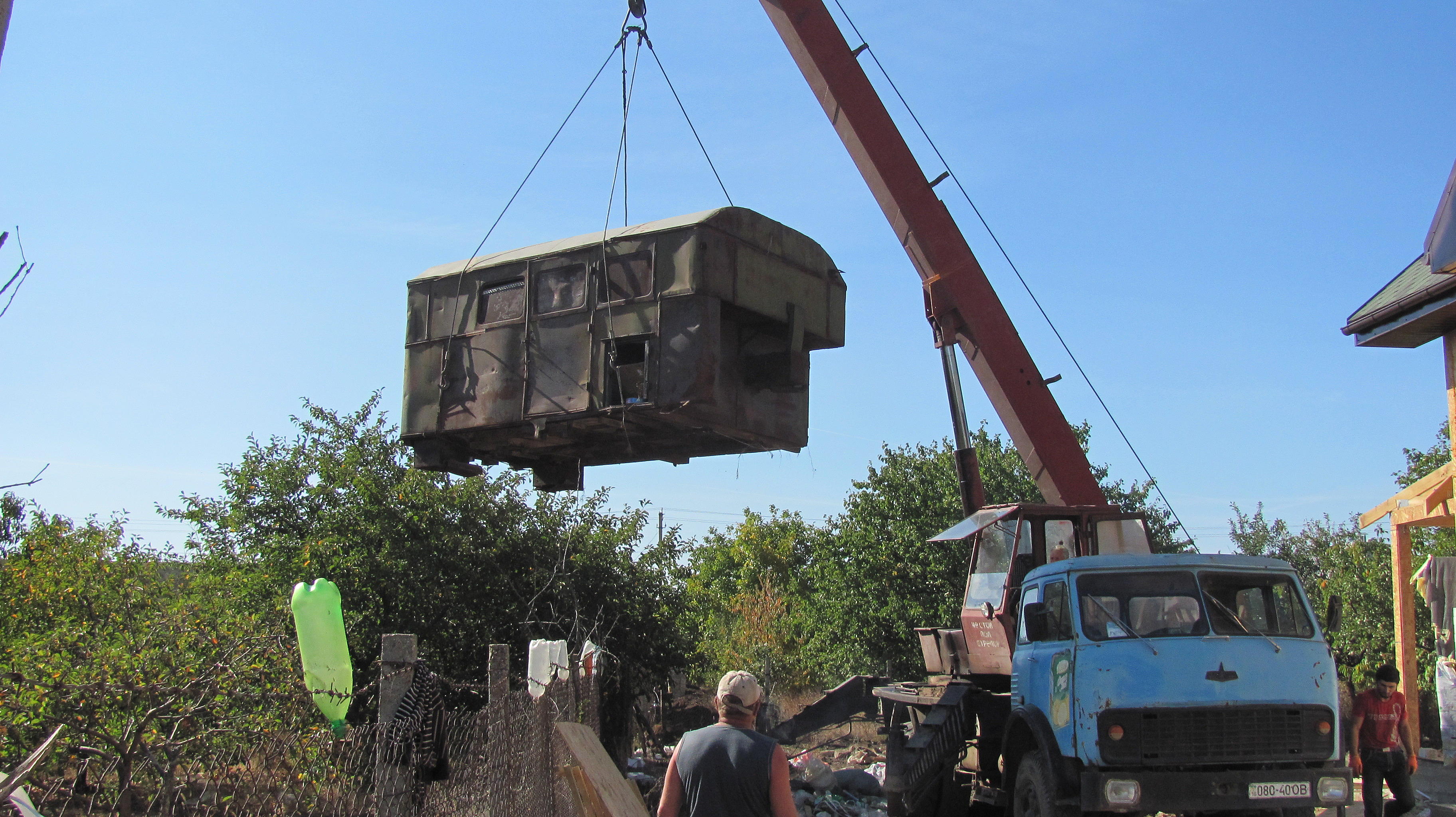

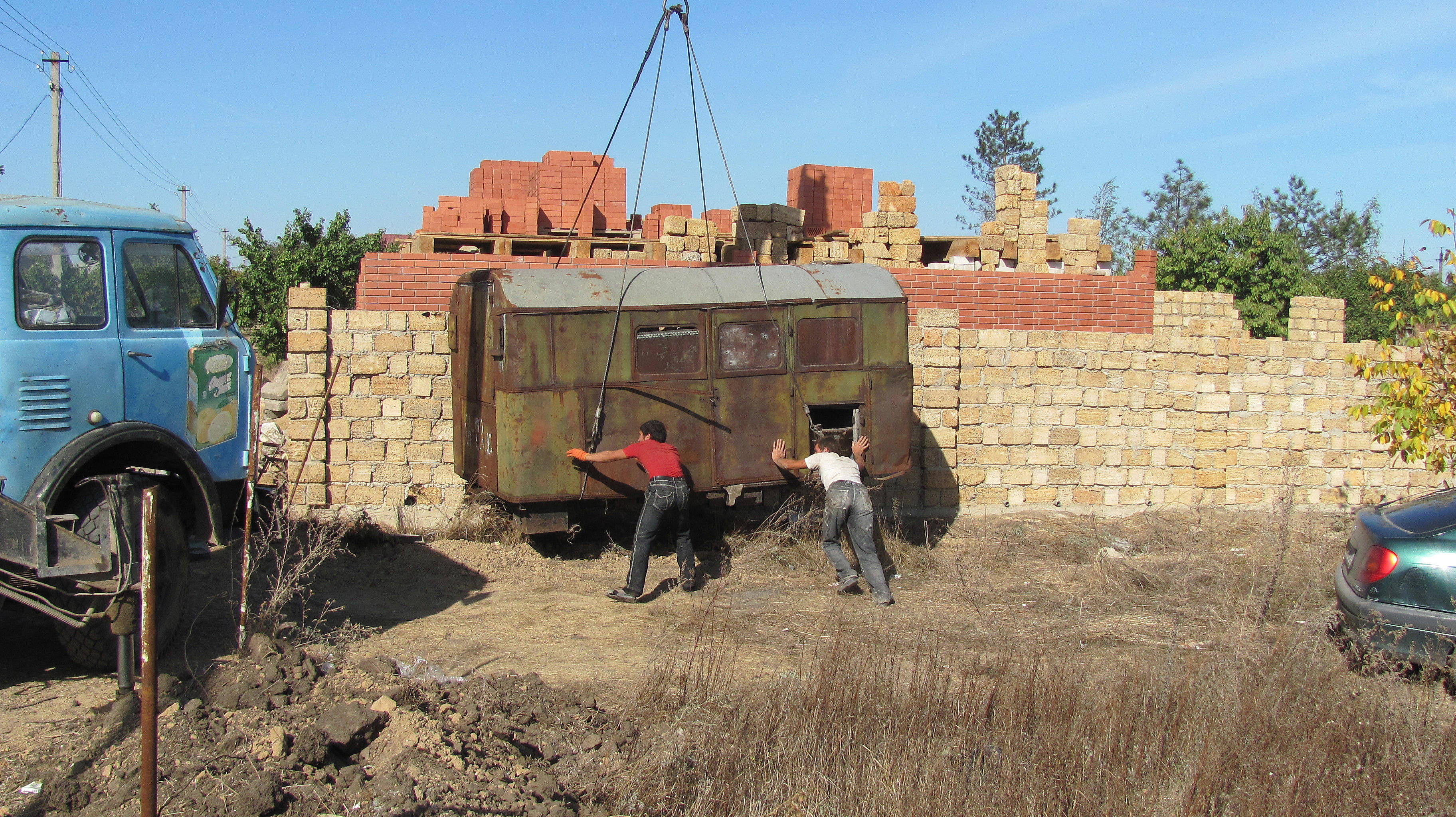

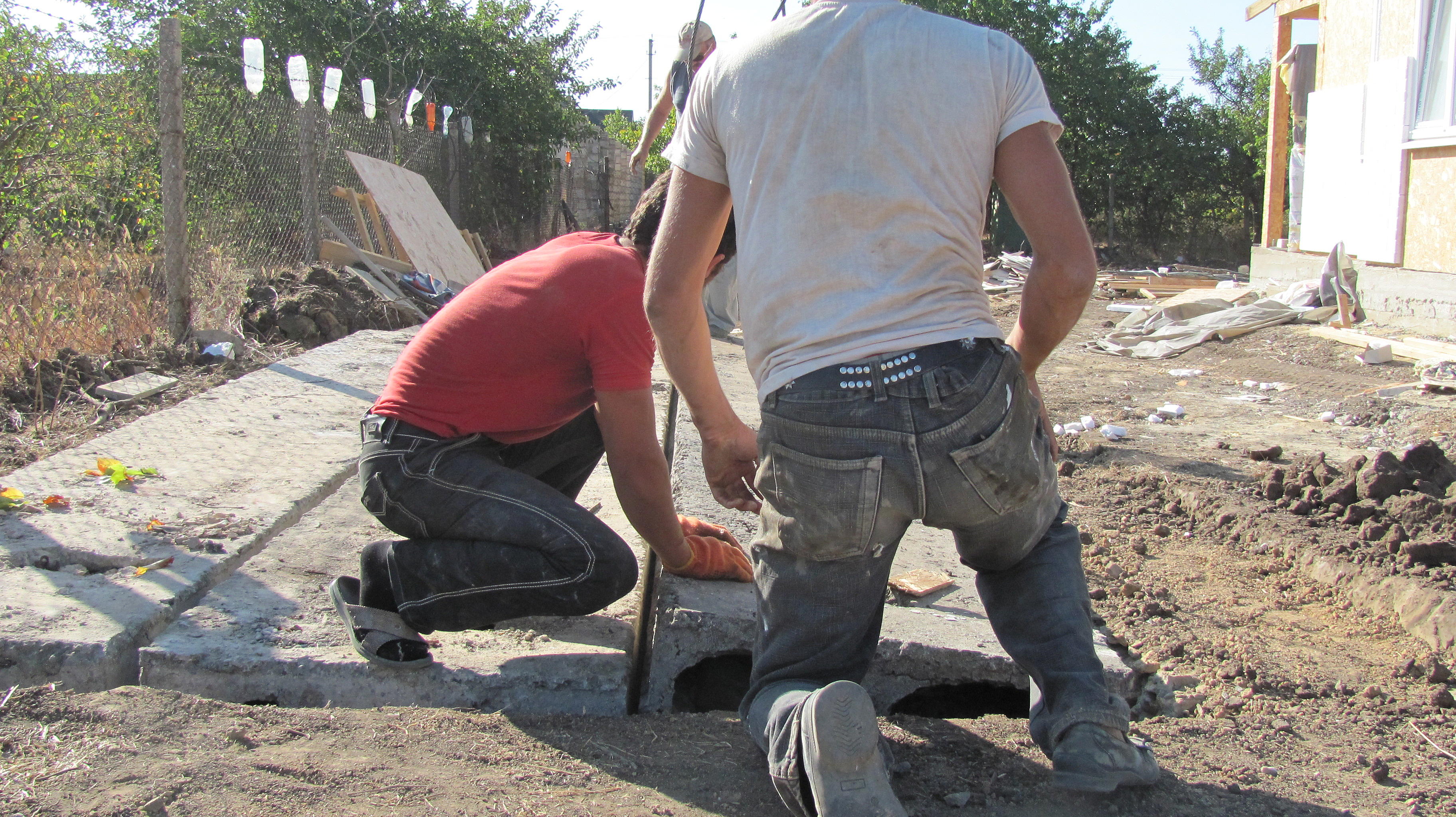

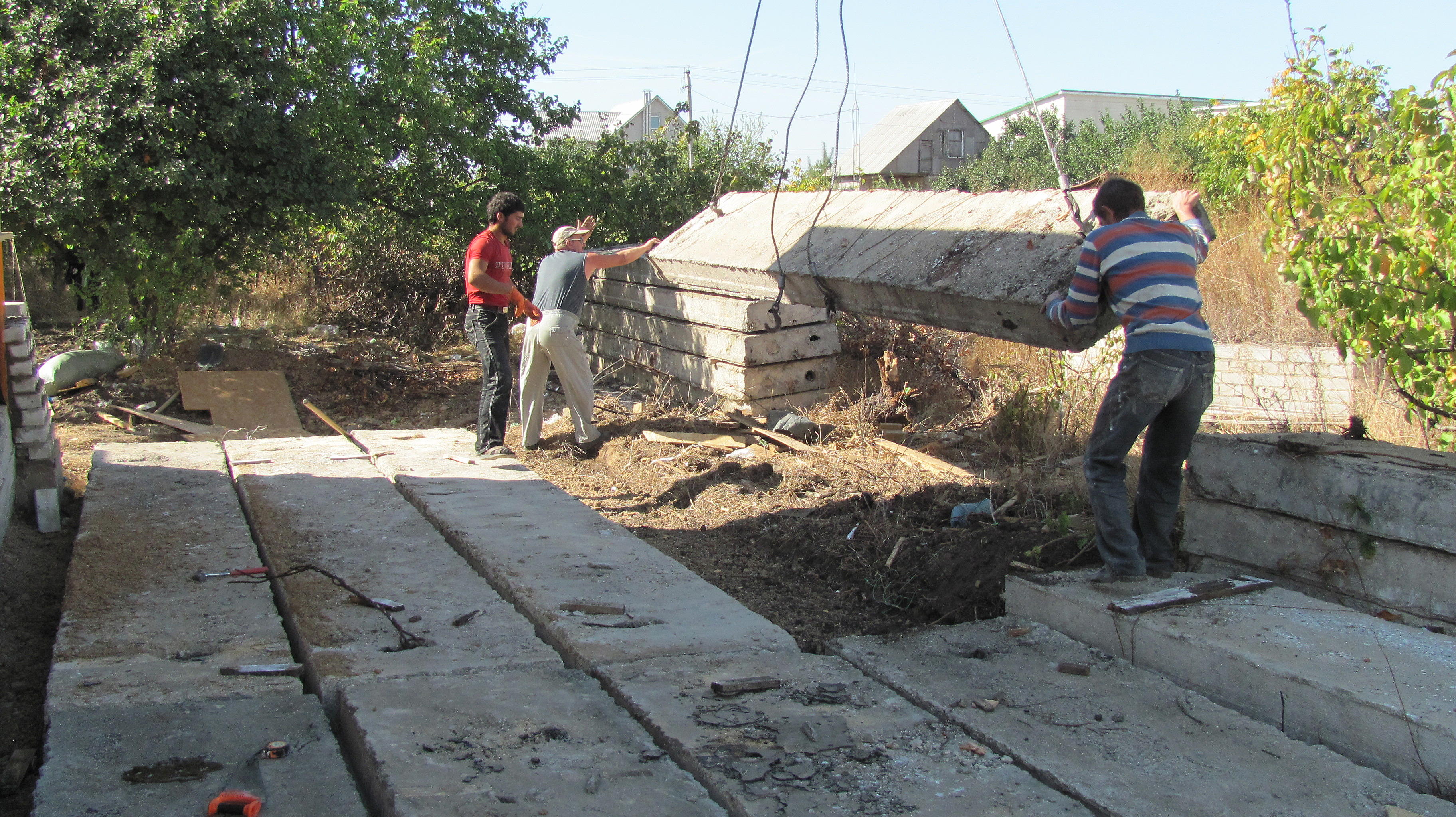

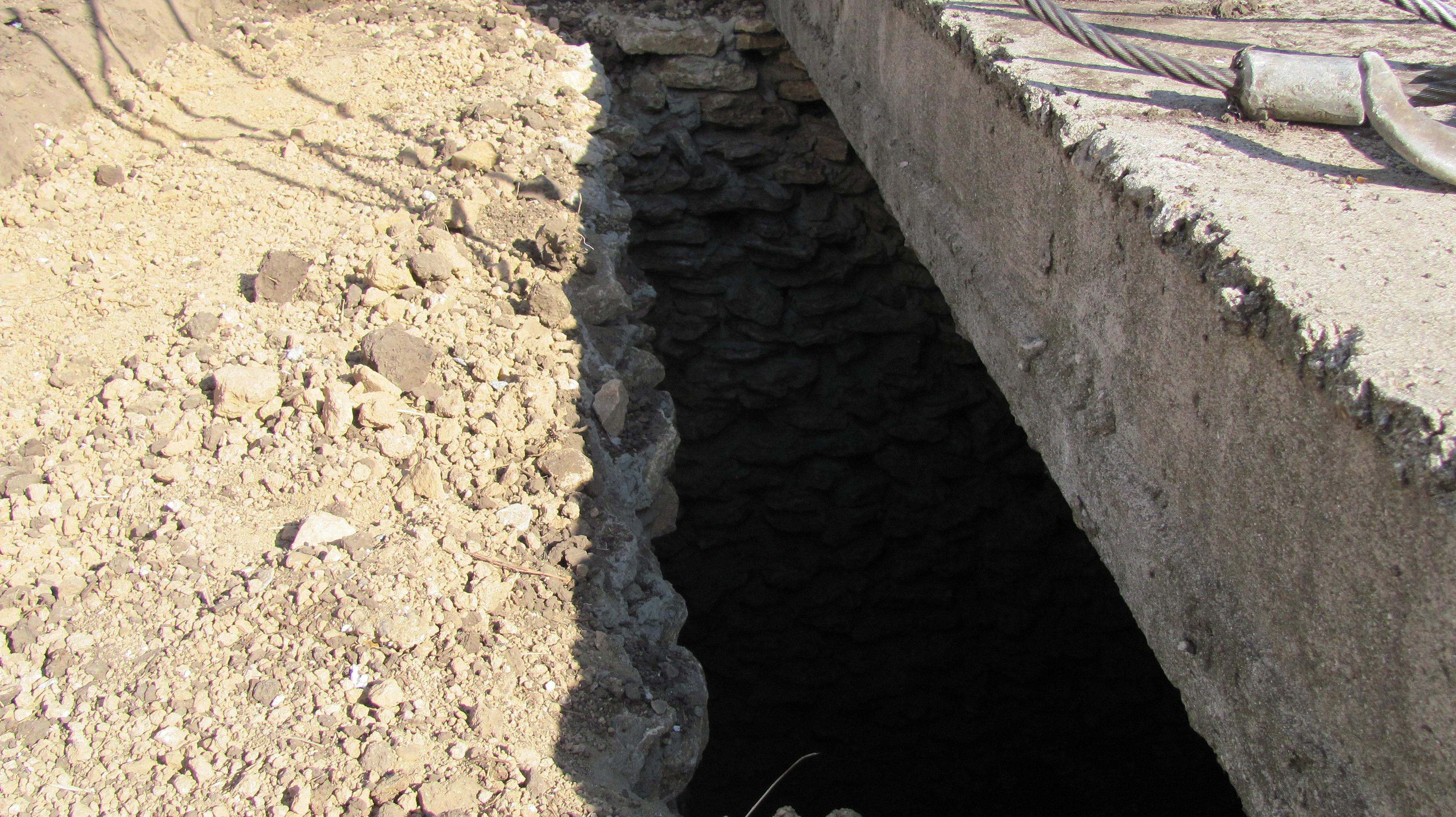

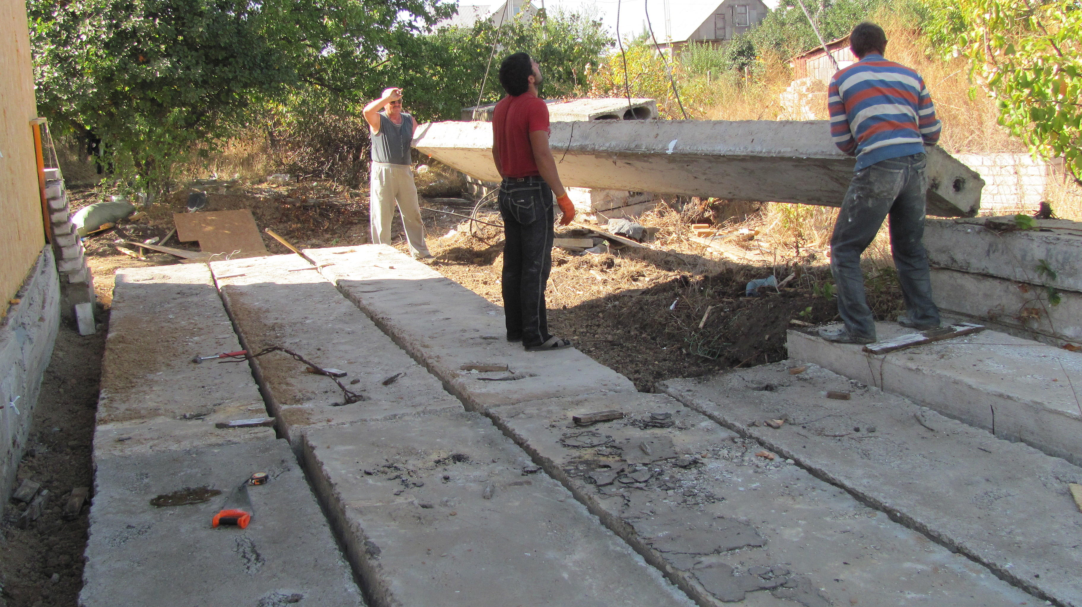

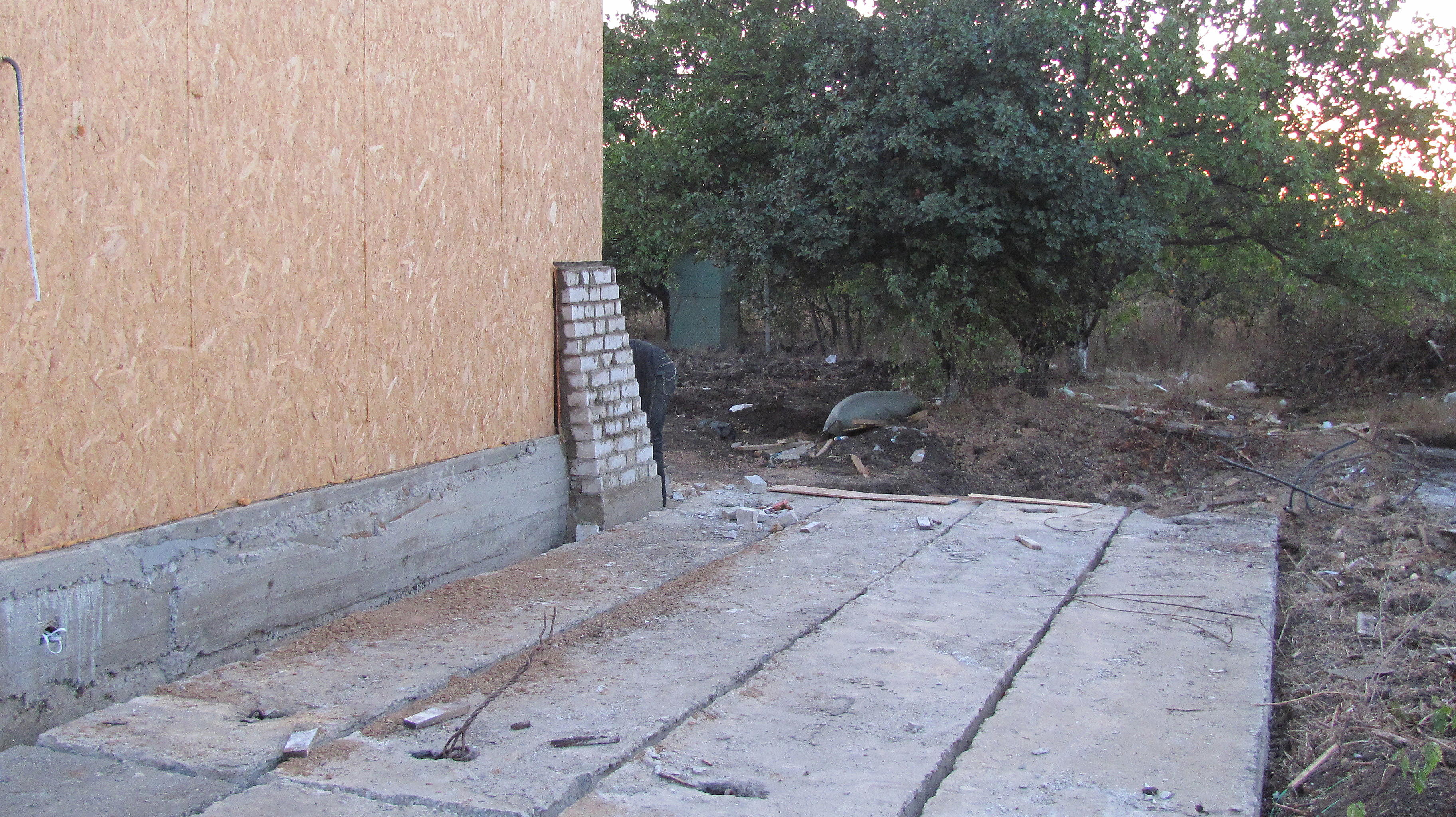

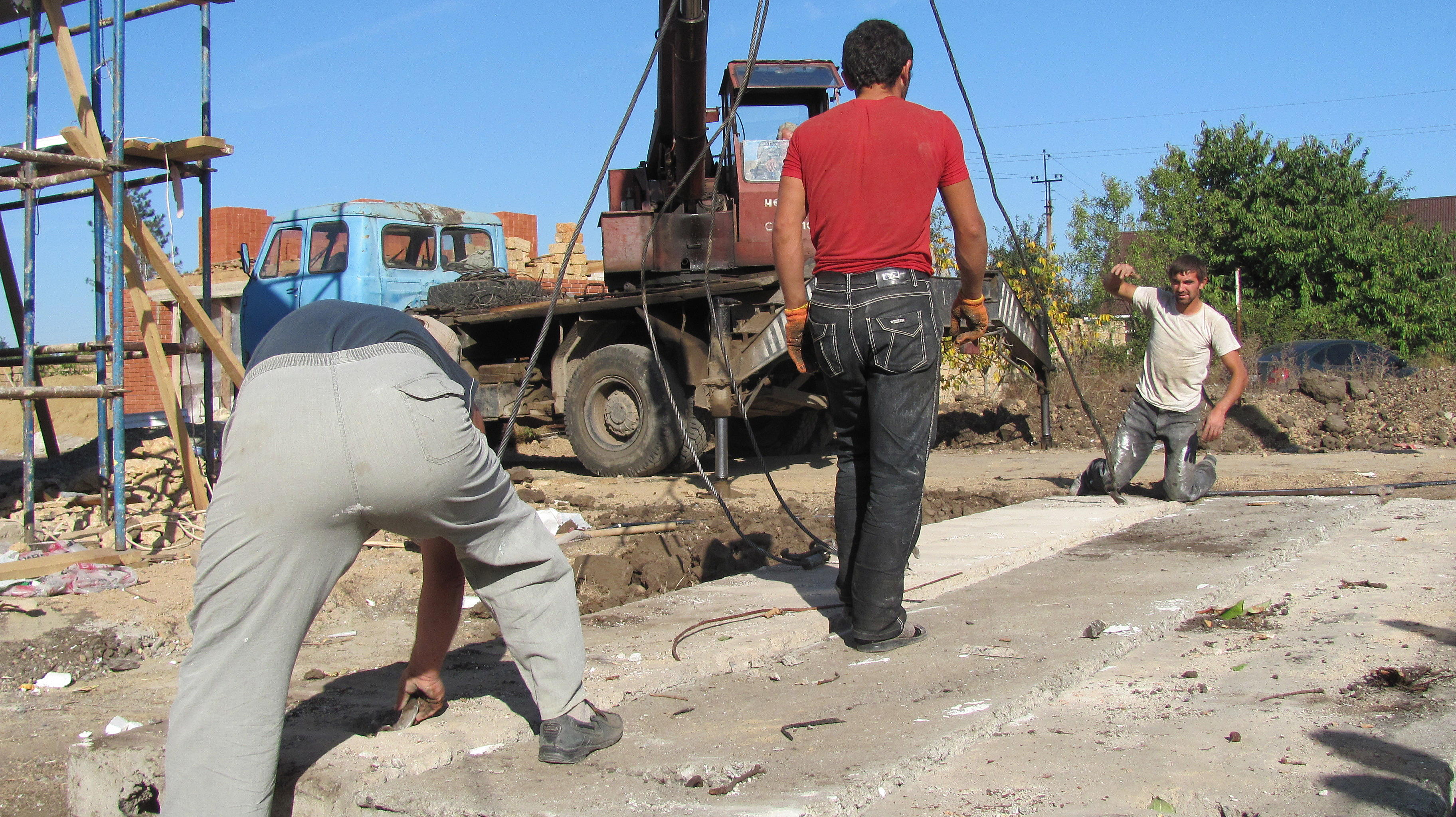

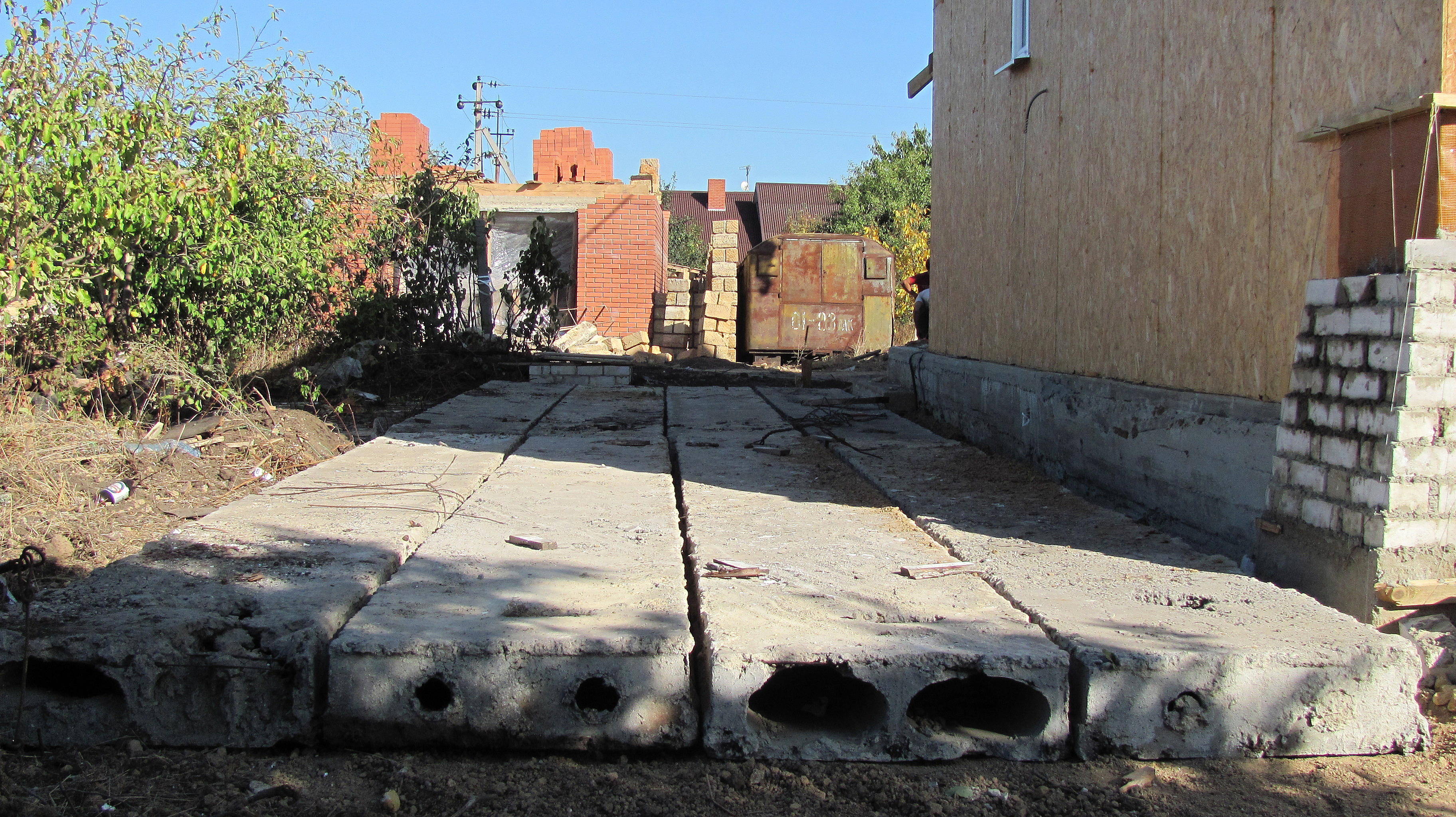

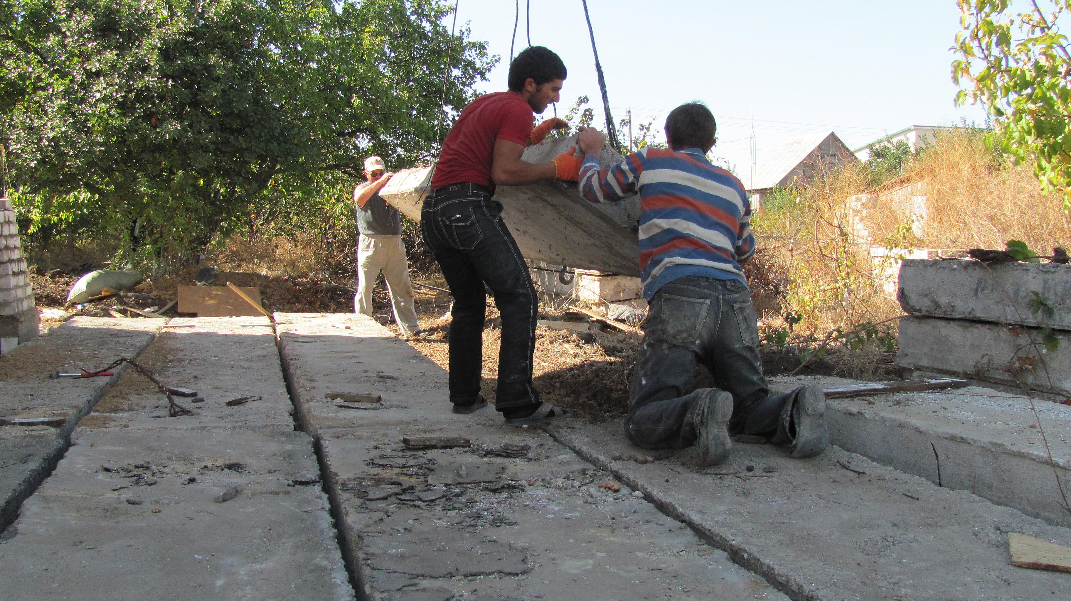

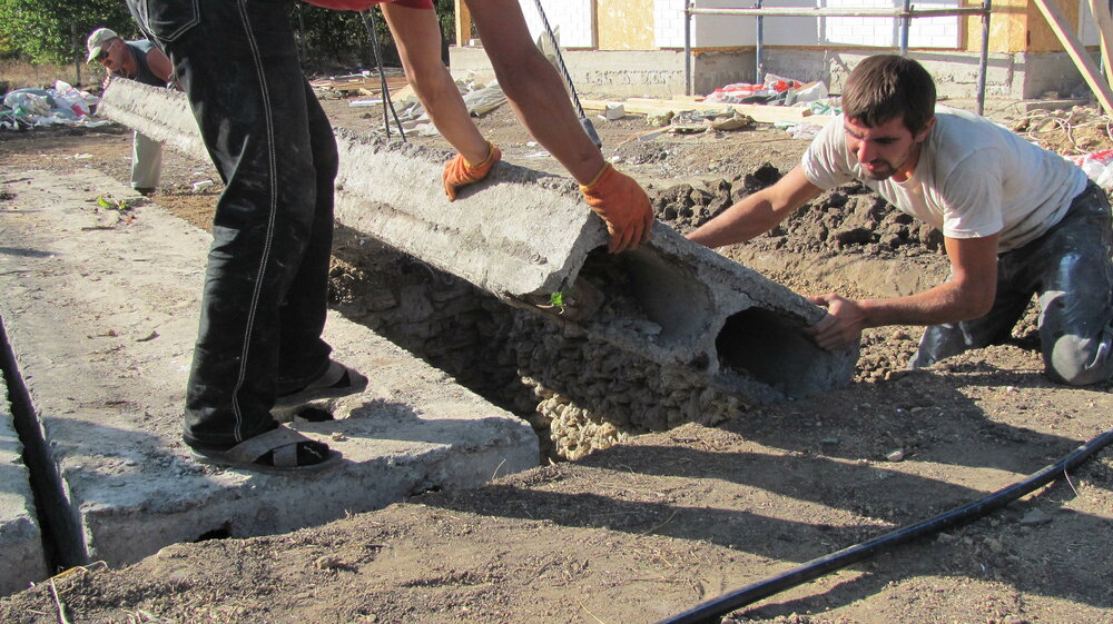

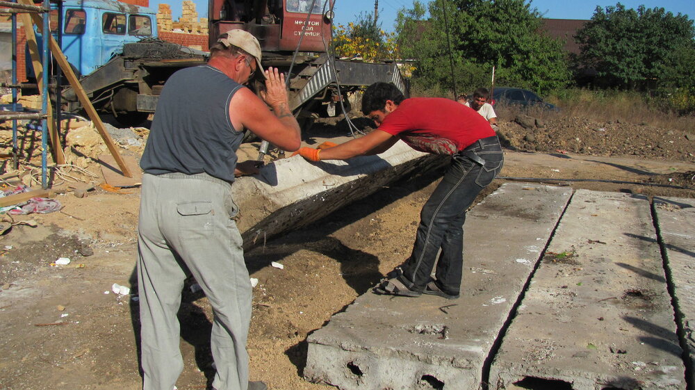

searcher Опубліковано: 5 жовтня 2011 Автор Поділитись Опубліковано: 5 жовтня 2011 Добрый день! Что у нас нового? Наконец-то закончили монтаж основания гаража. Будет навес на 2 автомашины. Закрыли выгребную яму бетонными плитами. Переборщил этими плитами, купил 17 штук. Использовано всего 12, 8 под стоянку, 4 на яму. На остальные плиты нашёлся покупатель. Продолжаем отделочные работы- внутренние, внешние. Установили турбо котёл (двухконтурный). Сегодня обещают нам ставить забор. 1 Посилання на коментар Поділитися на інших сайтах More sharing options...

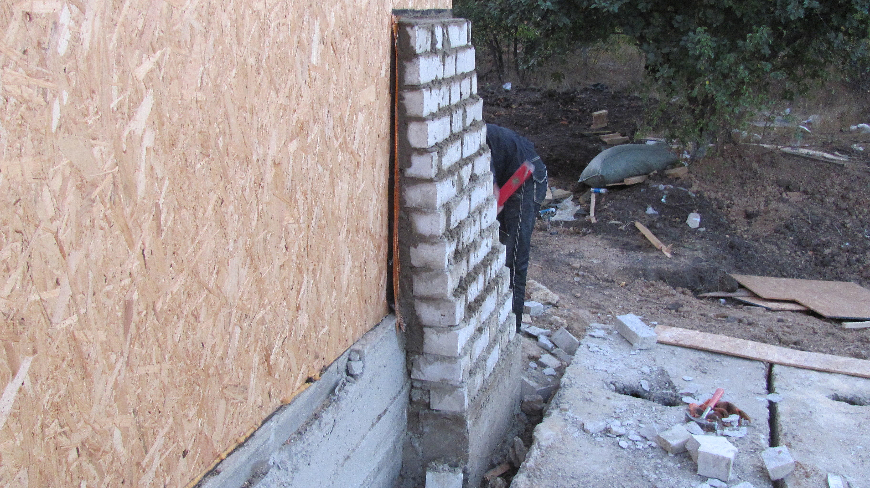

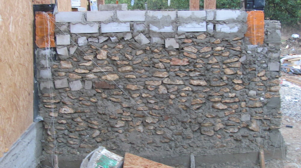

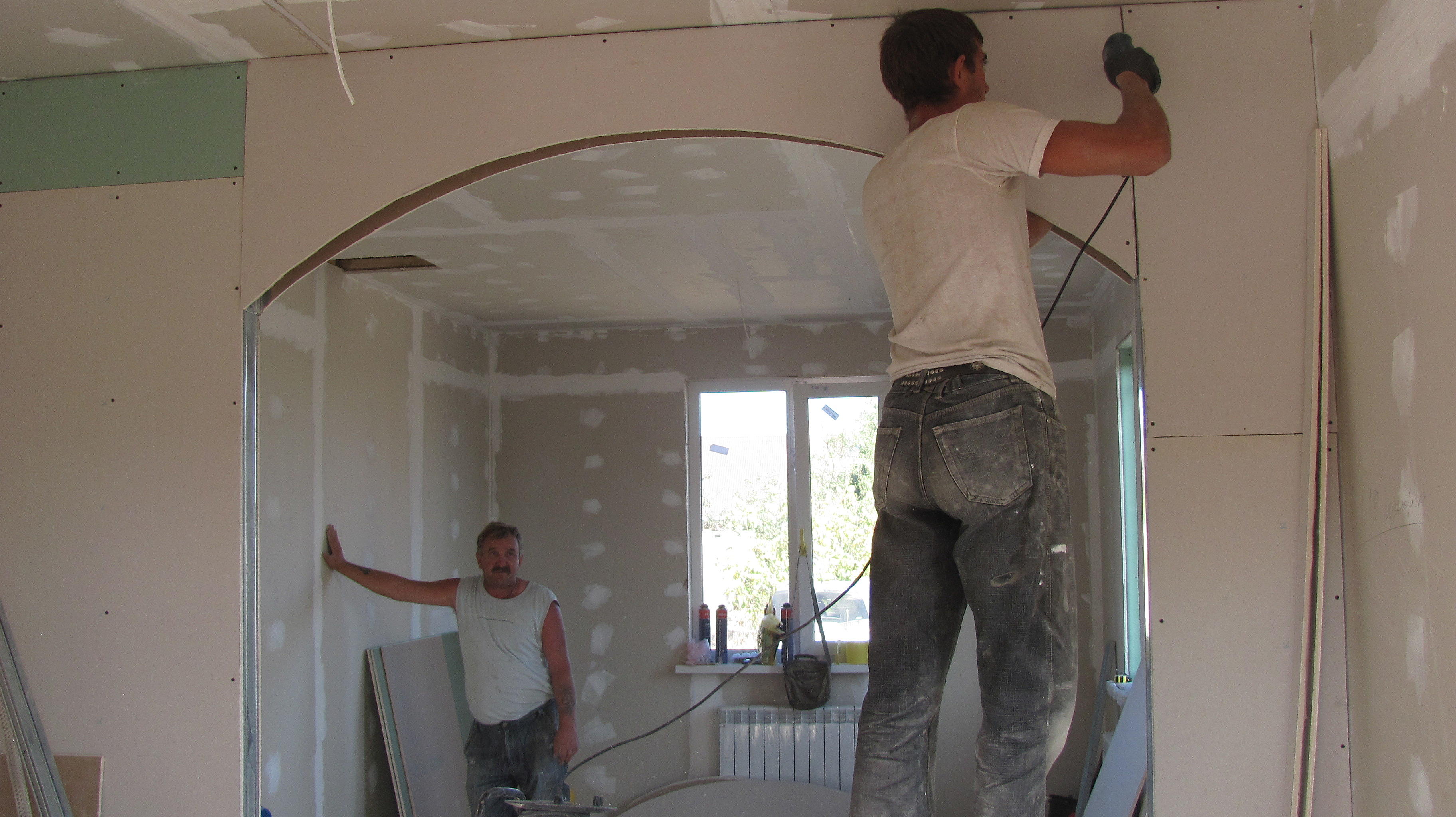

searcher Опубліковано: 5 жовтня 2011 Автор Поділитись Опубліковано: 5 жовтня 2011 Продолжение фотоотчёта 1 Посилання на коментар Поділитися на інших сайтах More sharing options...
Ustas_Ustas Опубліковано: 5 жовтня 2011 Поділитись Опубліковано: 5 жовтня 2011 Вентиляция кровли осуществляется достаточно. Мы убедились в этом при монтаже мансардного окна. Металлическую подшивку они защищают малярной лентой. Неудобно, конечно, но другого выхода уже нет. У панелей СИП есть одна конструкционная особенность - когда полумансардную панель кладут на мауэрлат она категорически перекрывает любой доступ воздуха в пространство свесов. Я бы заморочился и поставил в торцы свесов вентиляционные решетки под цвет свесов. 2 Посилання на коментар Поділитися на інших сайтах More sharing options...
searcher Опубліковано: 5 жовтня 2011 Автор Поділитись Опубліковано: 5 жовтня 2011 У панелей СИП есть одна конструкционная особенность - когда полумансардную панель кладут на мауэрлат она категорически перекрывает любой доступ воздуха в пространство свесов. Я бы заморочился и поставил в торцы свесов вентиляционные решетки под цвет свесов. Пространство свесов связано со стропильной системой. Сам кровельщик не против, хотя до сих пор настоятельно утверждает, что свесы хорошо проветриваются за счёт пространство стропильной системы. Юрий, сколько штук поставить на сторону? По 2 решётки хватят? Вот конструкция стропильной системы (даха) в PDF.план даху.pdf 1 Посилання на коментар Поділитися на інших сайтах More sharing options...
