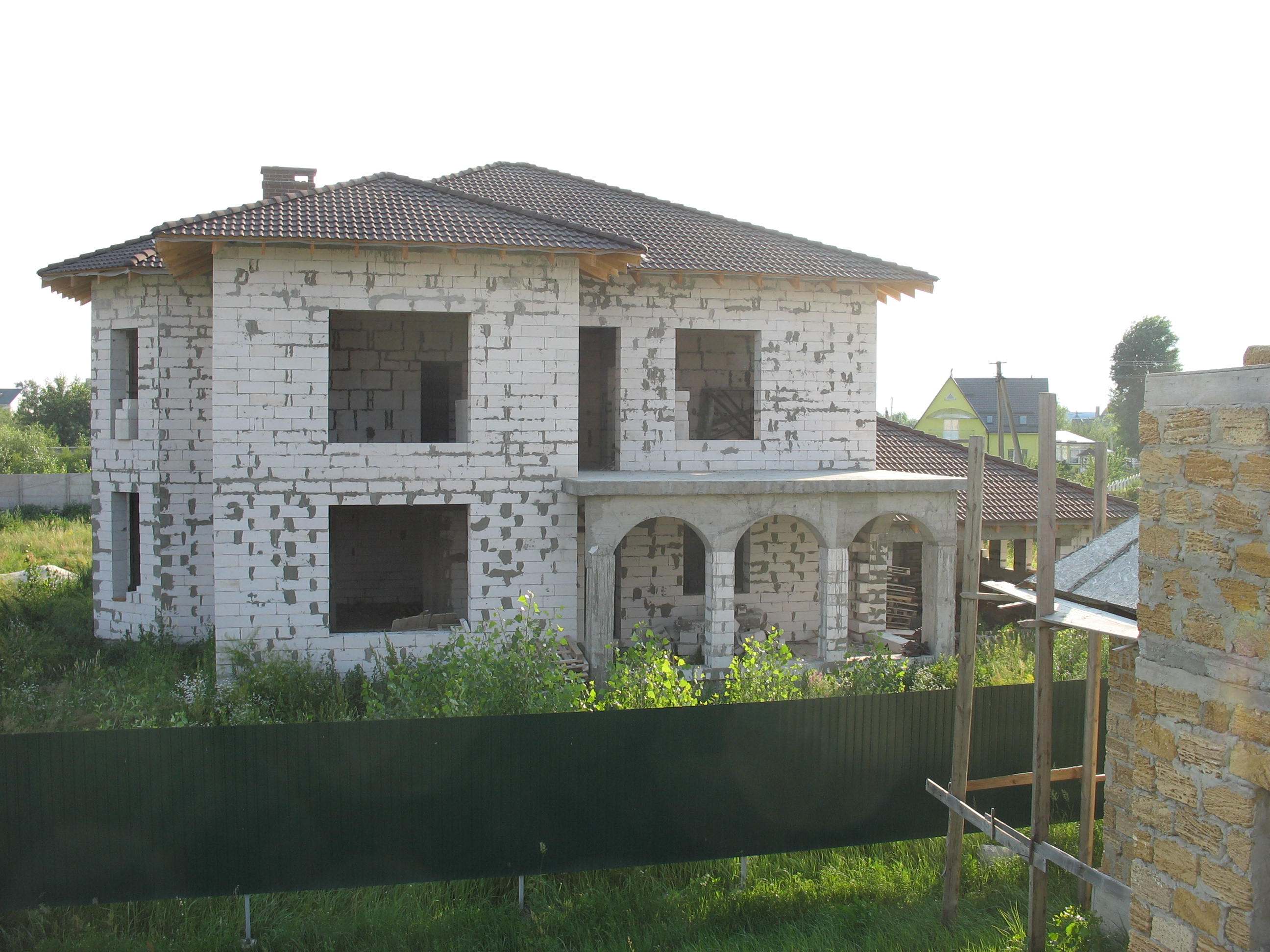

Добрый день!
Сколько может стоить такая работа?
Нужно выровнять цоколь дома и первый этаж (положено довольно криво). И потом весь дом обложить плиткой из декоративного бетона
цоколь обложить
Выравнивать нужно приблизительно 150 м2 а обкладывать плиткой 300 м2.

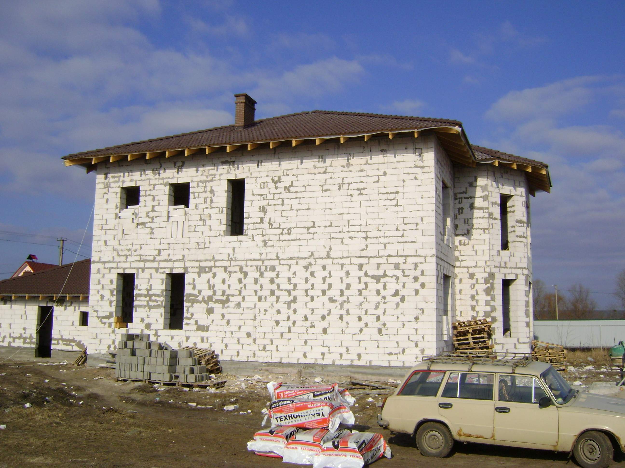

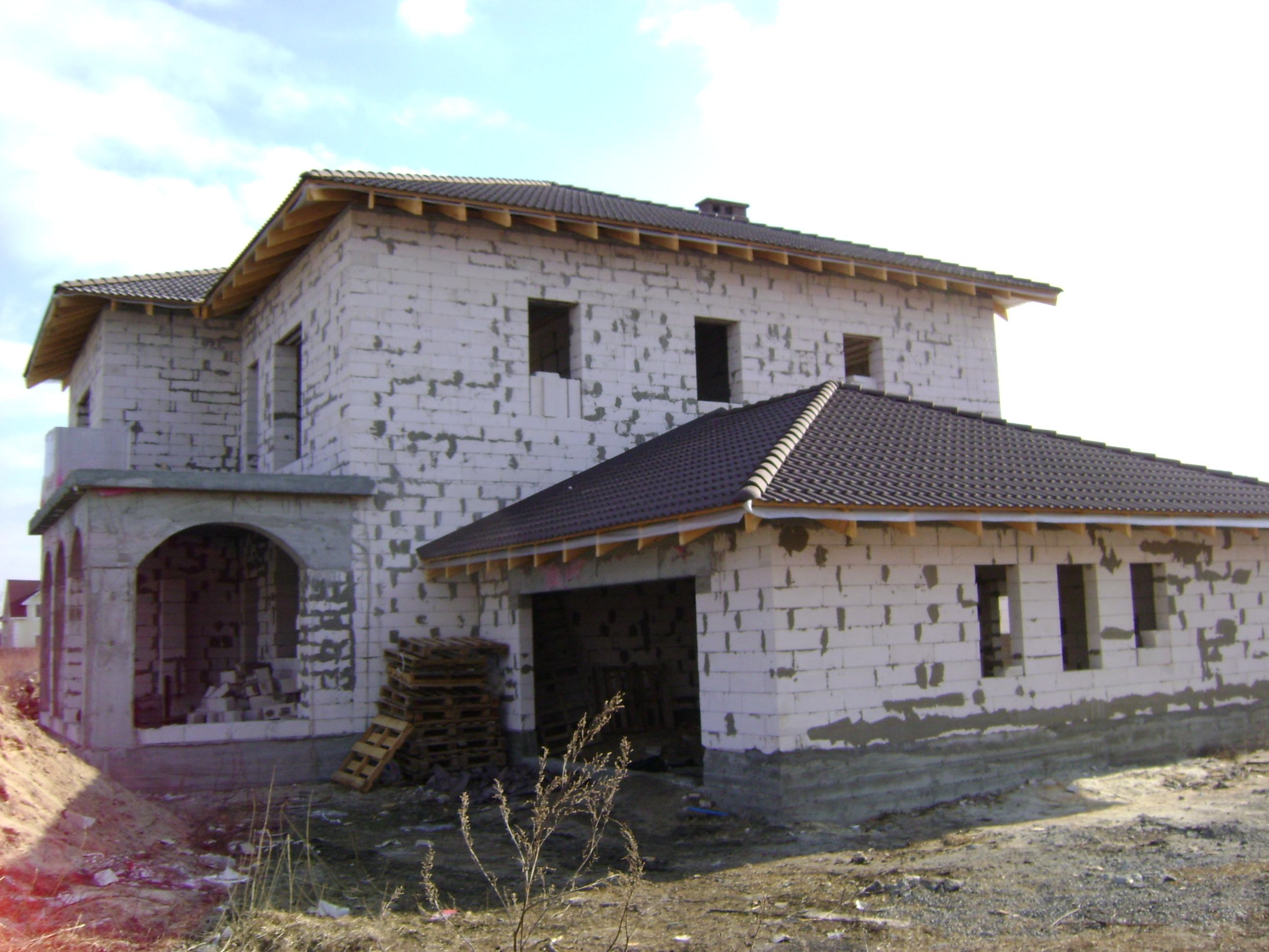

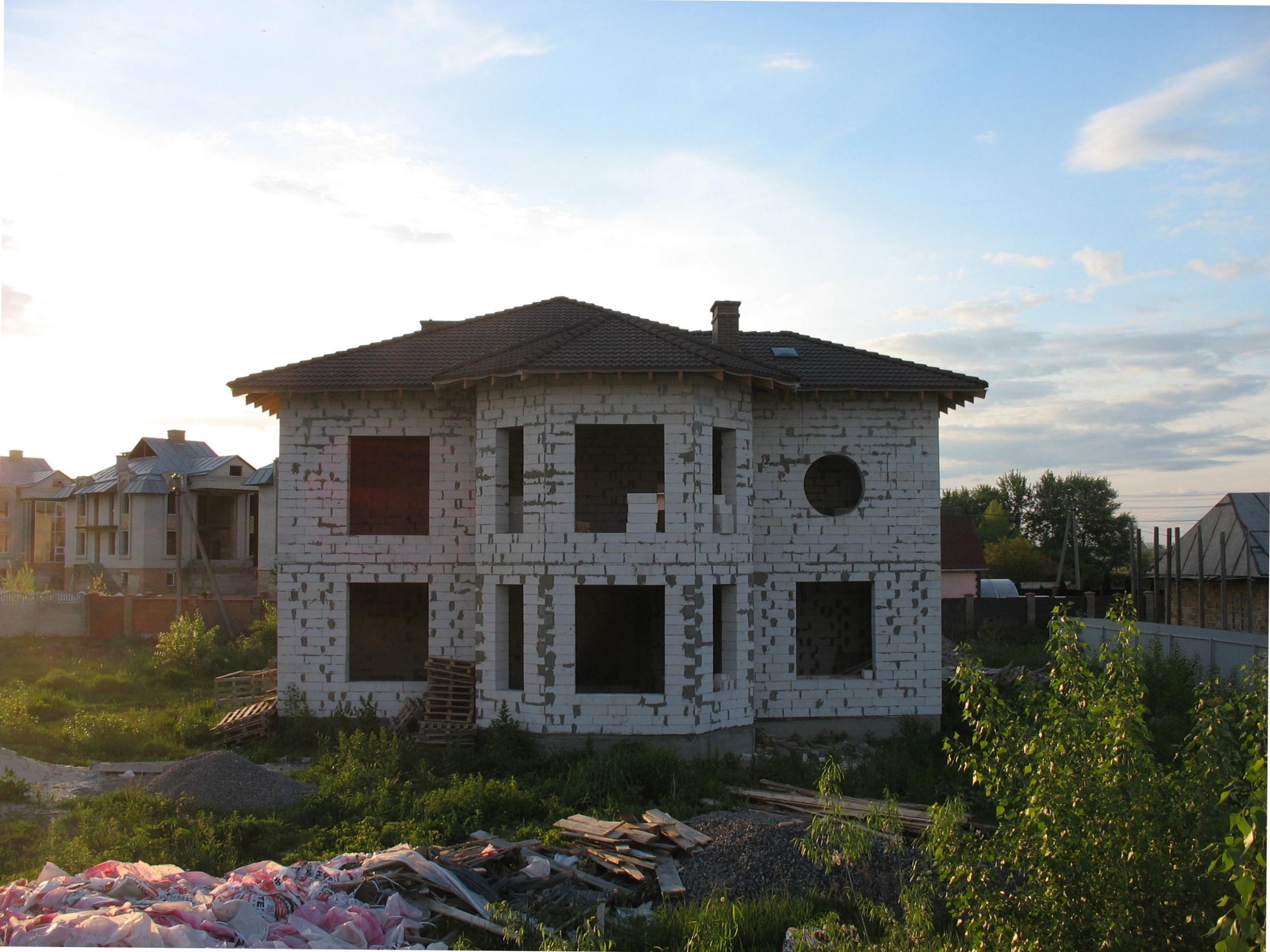

Не выйдет у Вас просто выровнять стену одного этажа,для этой плитки нужна точность в пару мм.а то на углах всё вылезет.Сперва нужно провесить полностью стену,все 2 этажа,если где то яма,то Вам повезло,она просто заштукатуривается в 0,но если на стене горб,или того хуже-пропеллер,то прийдётся штукатурить полностью всю стену.Соответственно объём работы и цену за неё мастер может сказать только после провешивания стен.
