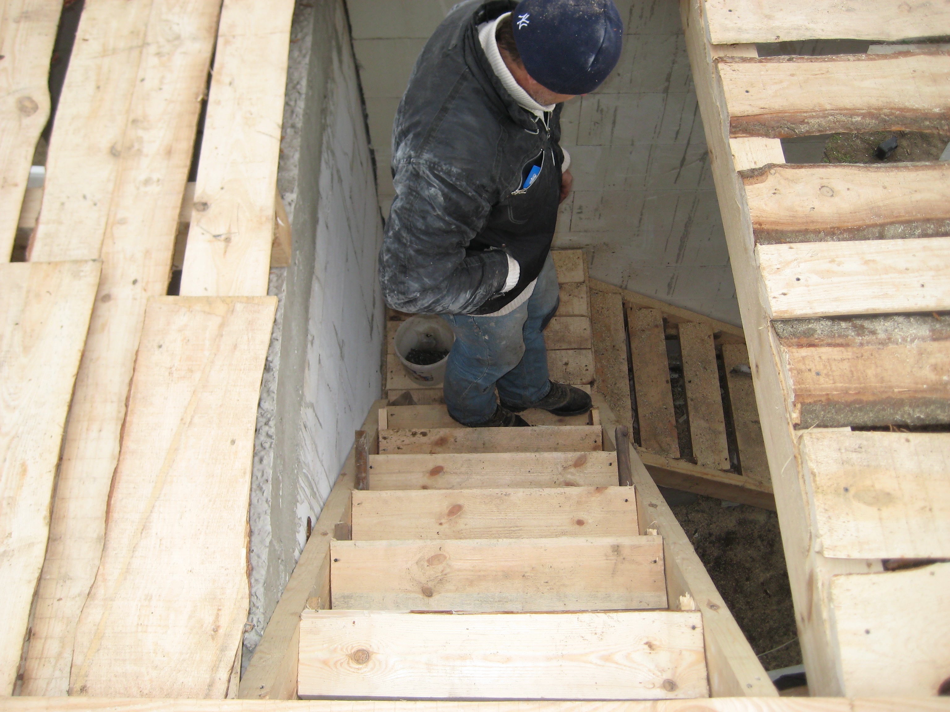

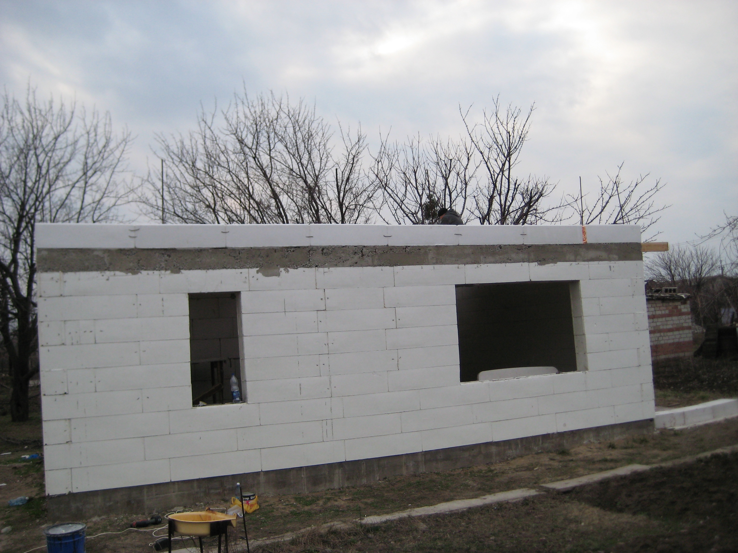

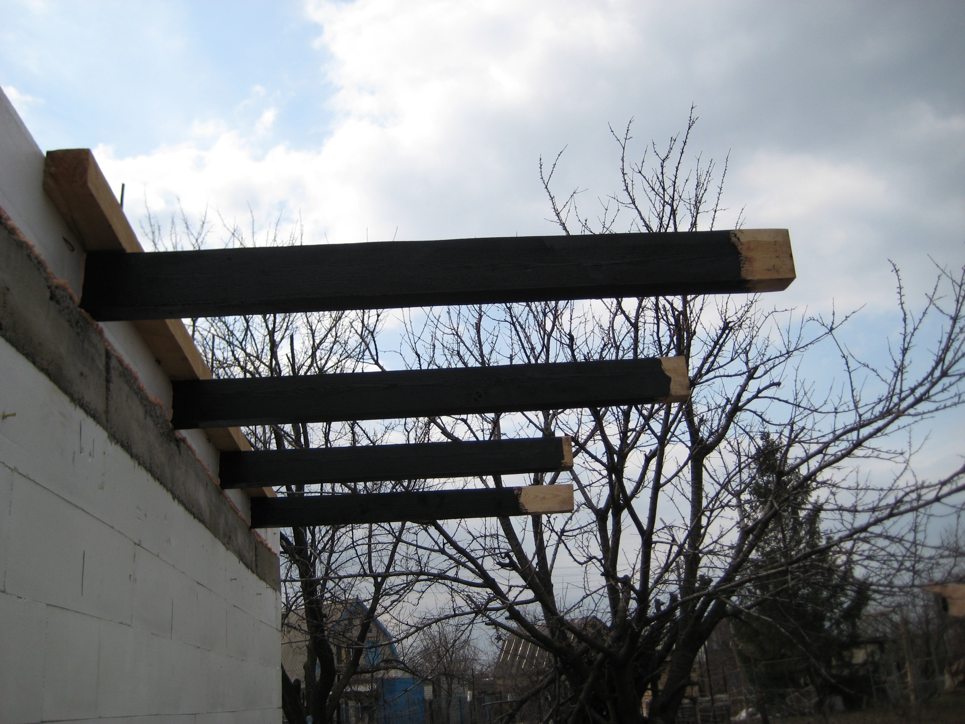

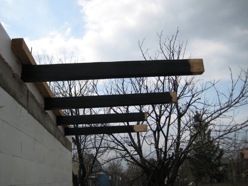

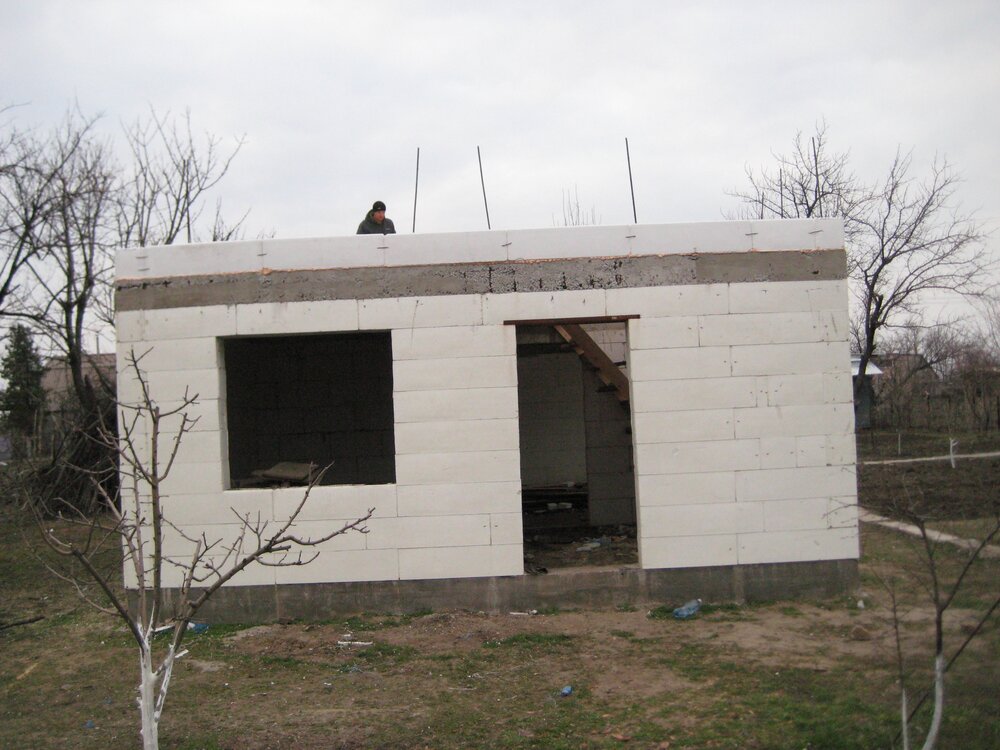

термодача Опубліковано: 14 квітня 2015 Поділитись Опубліковано: 14 квітня 2015 в общем пока как-то так... 1 Посилання на коментар Поділитися на інших сайтах More sharing options...
