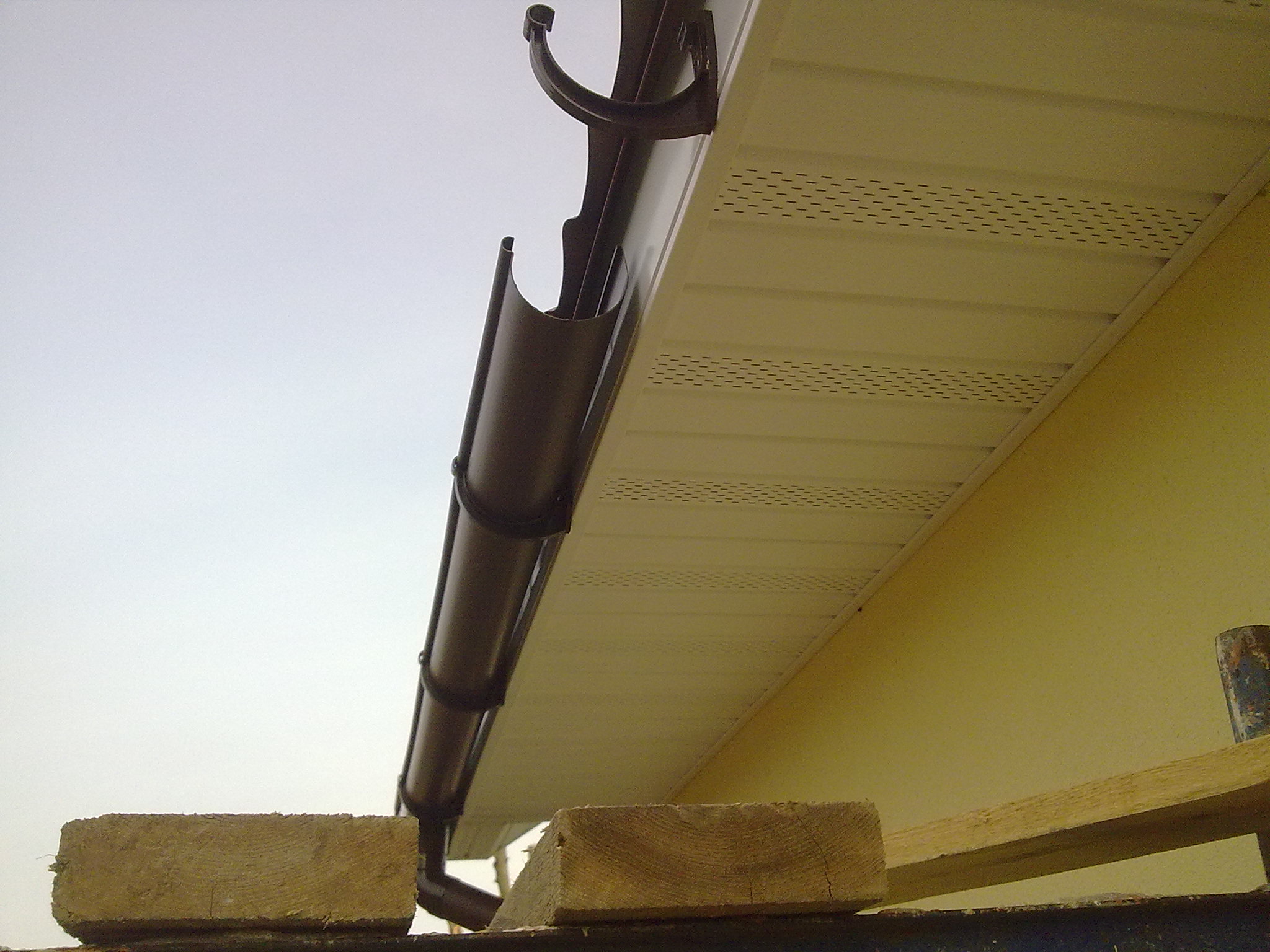

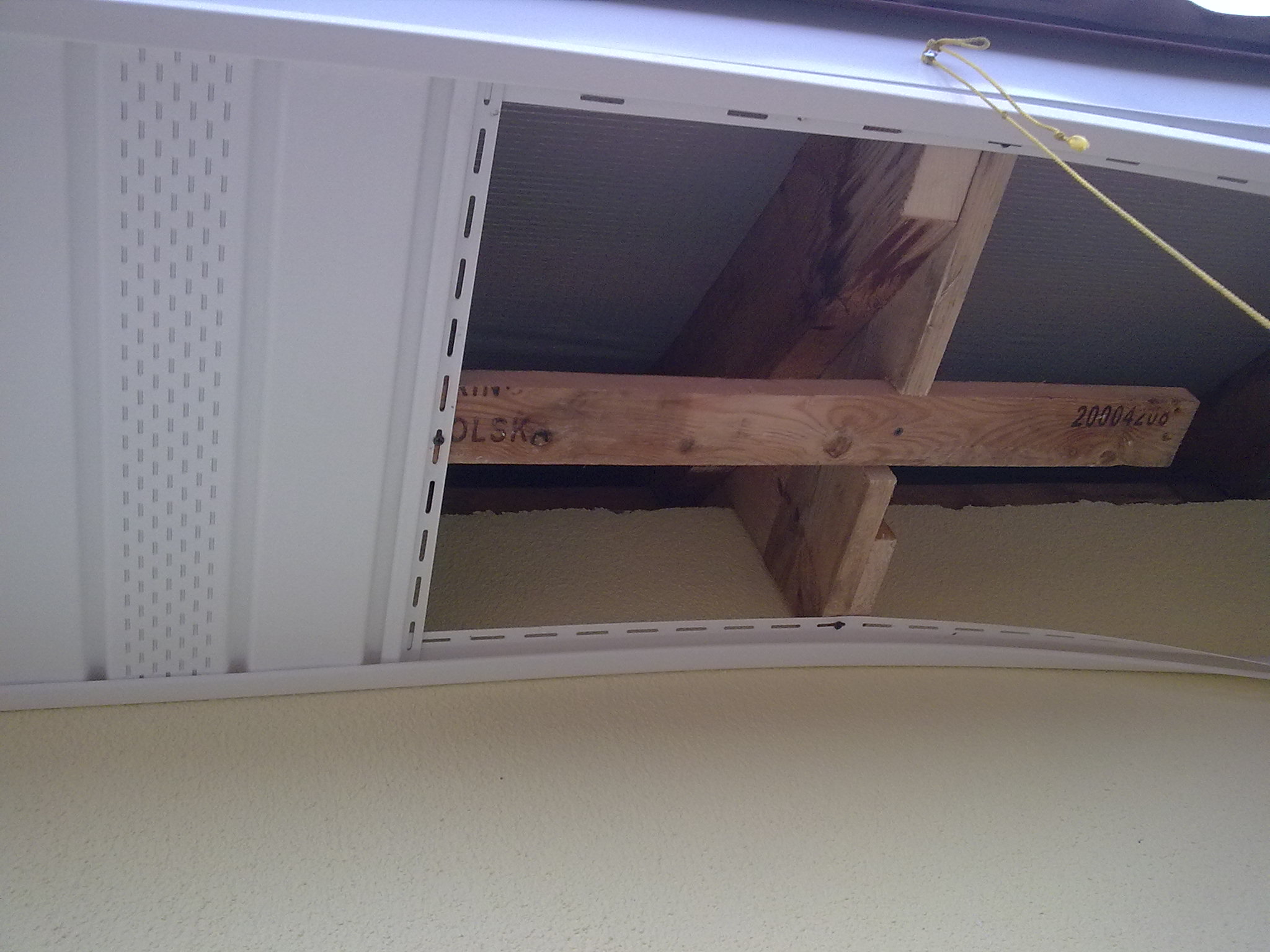

balola Опубліковано: 19 квітня 2012 Поділитись Опубліковано: 19 квітня 2012 Добрый день. Я тоже строю теплый дом. Практически всю информацию черпаю с инета. Не подскажите что и как вы подшивали под крышей дома своего. Если можно фото. А то крышу сделал а чем и как подшить не знаю. Тоже термодом. Подшивал софитом.Первый раз в жизни.Лобовая доска закрыта металлом. 2 Посилання на коментар Поділитися на інших сайтах More sharing options...

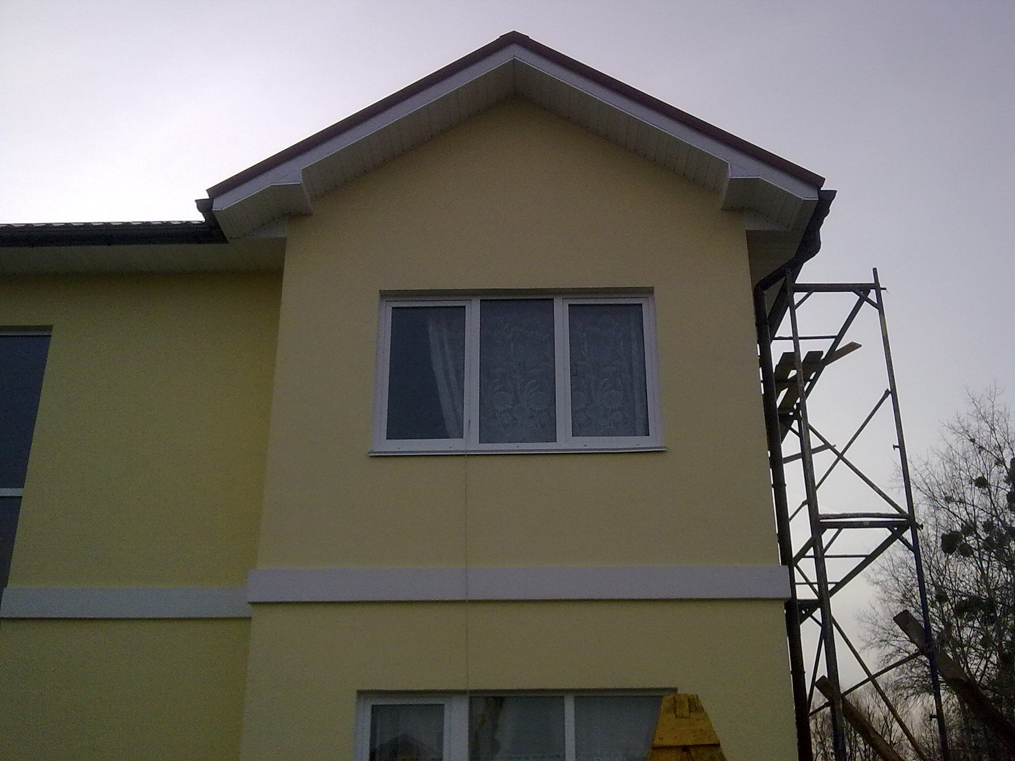

termosam Опубліковано: 29 квітня 2012 Автор Поділитись Опубліковано: 29 квітня 2012 Как и обещал ....несколько фото........ Двери про которые писал.......наклеиваем короба вокруг окон и дверей.... брал 35 плотность но она все равно менее плотная нежели Валькировский блок. Будет выглядеть примерно как спереди Добавлено через 17 минут Добрался я сегодня в счет перекура до утеплителя..................ну и не смог удержатся чтоб не начать )))))) Итак........... Ну как говорится до шерсти КНАУФУ еще далеко ........но и от обычной стекловаты он ушел далекооооооооо!!! В работе вообщем материал приятнее чем ЮРСА!!! Ничего не чесалось, хотя не без пыли! Немного разочаровался вначале изза того что не совсем соответствует видео то как он держится между стропилин, предположу что все-же 60см может и будет держатся, а вот 80 проблематичнее, ну ничего все равно планировал пустить в ход шпагат))) Когда-то шла речь о том как закрыть и утеплить мауэрлат.......... решилось вот так............. 5 Посилання на коментар Поділитися на інших сайтах More sharing options...
an30 Опубліковано: 29 квітня 2012 Поділитись Опубліковано: 29 квітня 2012 А чем, и как шпаклевали. Если можно процесс и фото. Мне тоже все предстоит делать. Посилання на коментар Поділитися на інших сайтах More sharing options...
termosam Опубліковано: 30 квітня 2012 Автор Поділитись Опубліковано: 30 квітня 2012 А чем, и как шпаклевали. Если можно процесс и фото. Мне тоже все предстоит делать. Грунтовка глубокопроникающая 17, потом Cerisit CT 85 + сетка 160г/м, дальше будет грунтующая краска СТ16 с песком, а когда закончим устройство двора просто нанесем финишный слой (короед). Фото сделаю как будем тянуть следующею стену. 1 Посилання на коментар Поділитися на інших сайтах More sharing options...

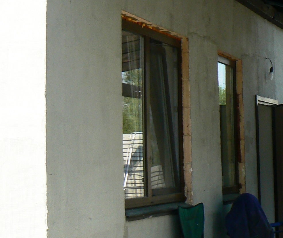

termosam Опубліковано: 7 травня 2012 Автор Поділитись Опубліковано: 7 травня 2012 На выходных активно поработали ........результат на фото Домик затянут сеткой и практически загрунтован - ст16 Катострофически много времени отнимало оклеивание окон и выравнивание пенопластом откосов, зато точно будут теплыми. 8 Посилання на коментар Поділитися на інших сайтах More sharing options...
zai Опубліковано: 7 травня 2012 Поділитись Опубліковано: 7 травня 2012 Уточните пожалуйста про обклейку проемов и откосов доп пенопластом. Что за пенопласт, как его резали по ширине и толщине, на что клеили и использовали ли "парашуты" Очень интересует узел примыкания металопластикового окна к пенопласту, как там заделывали, там тоже наклеивали доп пенопласт? Посилання на коментар Поділитися на інших сайтах More sharing options...
Maris Опубліковано: 7 травня 2012 Поділитись Опубліковано: 7 травня 2012 Симпатично, приобретает законченость внешний вид. Штукатурили своими силами? Это все за выходные? Посилання на коментар Поділитися на інших сайтах More sharing options...
termosam Опубліковано: 7 травня 2012 Автор Поділитись Опубліковано: 7 травня 2012 Уточните пожалуйста про обклейку проемов и откосов доп пенопластом. Что за пенопласт, как его резали по ширине и толщине, на что клеили и использовали ли "парашуты" Очень интересует узел примыкания металопластикового окна к пенопласту, как там заделывали, там тоже наклеивали доп пенопласт? Окна по периметру замурованы пенопластом 35 плотности, такой-же наклеен вокруг углов Штукатурили своими силами? Это все за выходные? Двое ребят затянули все ровные части и углы, сами делали все окна. За 2 дня. затянули 105м2, переднюю стенку как видно мы затянули сами, потому как боялись что на видном месте нам могут оставить сюрприз )))) 2 Посилання на коментар Поділитися на інших сайтах More sharing options...
zai Опубліковано: 8 травня 2012 Поділитись Опубліковано: 8 травня 2012 Окна по периметру замурованы пенопластом 35 плотности, такой-же наклеен вокруг углов Гляньте плиз на мои откосы. У вас тоже такими же они были? и вы поверх наклеивали пенопласт для их выравнивания и заделки щелей? Правильно ли я понимаю что вы покупали листы 35ки скажем 2см(или сколько там у вас?) и нарезали необходимые полоски? Посилання на коментар Поділитися на інших сайтах More sharing options...
termosam Опубліковано: 8 травня 2012 Автор Поділитись Опубліковано: 8 травня 2012 Гляньте плиз на мои откосы. У вас тоже такими же они были? и вы поверх наклеивали пенопласт для их выравнивания и заделки щелей? Правильно ли я понимаю что вы покупали листы 35ки скажем 2см(или сколько там у вас?) и нарезали необходимые полоски? Я Вам быстренько нарисовал, так легче объяснить: Первый вариант где были торцевые блоки, я их сразу вырезал так чтоб наружный оставался Второй вариант когда было так как у Вас, у мня это было впереди на перемычке между двумя окнами и на маленьких сзади там где каркасный фронтон В таком случае как у меня то держится этот брусочек крепко так как зажат с 3х сторон. В Вашем случае можно тоже сделать короба. Зная по старому дому и квартире, откосы промерзают на УРА, в прошлом году делали так на старом домике, результат зимы - - без промерзания и черноты ) 2 Посилання на коментар Поділитися на інших сайтах More sharing options...

an30 Опубліковано: 18 травня 2012 Поділитись Опубліковано: 18 травня 2012 Двое ребят затянули все ровные части и углы, сами делали все окна. За 2 дня. затянули 105м2, переднюю стенку как видно мы затянули сами, потому как боялись что на видном месте нам могут оставить сюрприз Каким инструментом шпаклевали? и как? Посилання на коментар Поділитися на інших сайтах More sharing options...
