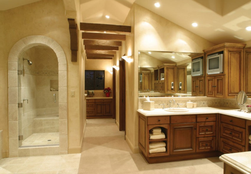

А я вот подумывал так в спальне оставить......както отдыхал на море ....жили в мансарде так там так сделано
А фообще такое оформление впервые увидел в одноэтажном доме типа ФАХВЕРК...... Смотрится суперрррррр, а главное уют )
Я туда как раз и смотрел )
Для такого варианта тем более нужно делать 200 мм утепления...
Я вот только боюсь что как-то темно будет вверху....у меня от пола до этих балок 280-285см а до конька наверное все 4м, да и комната всего в 20м2.....
Хотя накидать гипс снизу можно всегда ):):):) Может и стоит попробывать:)
Так, как раз нормально. При белом потолке точно не будет темно)))
