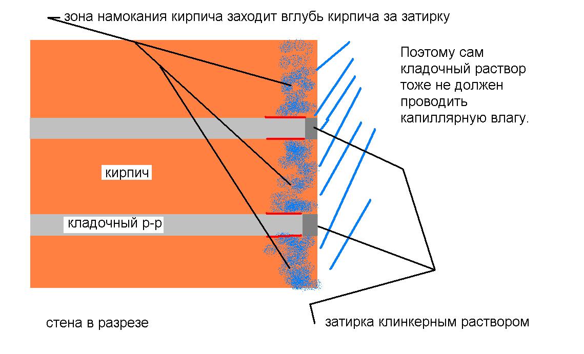

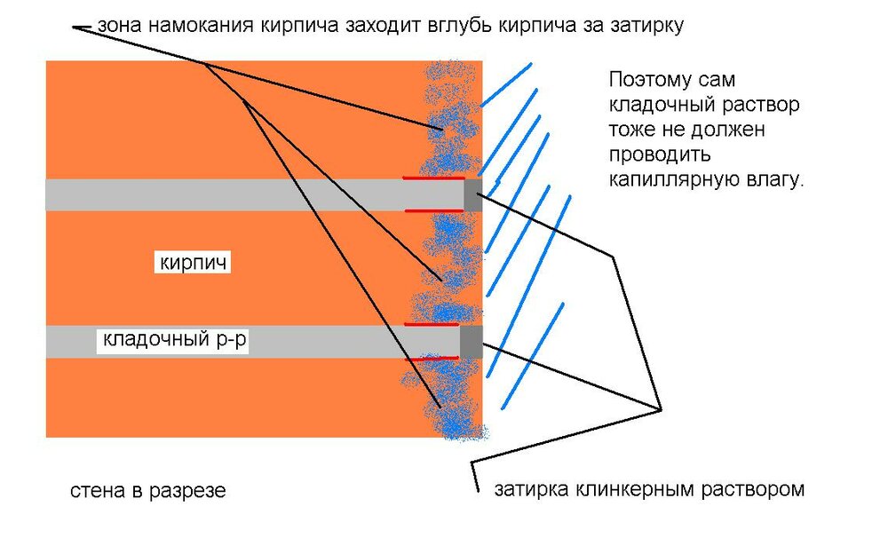

babyboom Опубліковано: 13 липня 2011 Автор Поділитись Опубліковано: 13 липня 2011 Соли на поверхность выносит вода. Сами они перемещаться в кладке не могут бо есть по природе кристаллы. Значит нужно сделать так, чтобы вода не могла перемещаться в кладке. Для этого раствор на речном песке и добавка Домолит По Домолиту удорожание 1 куба раствора кажется гривен 15. О Домолите можно найти здесь : www.ekco.ua/materials/Admixtures/Rastvori/ Ну и потом гидрофобная пропитка снаружи. А если в швах будет затирка (раствор для клинкера) влага всё-равно может перемещатся (кирпич клинкерный)? Пропитывать нужно сразу или позже? P.S. Кладочный раствор для клинкера далеко не бюджетная штука!!! Посилання на коментар Поділитися на інших сайтах More sharing options...

Propeller Опубліковано: 13 липня 2011 Поділитись Опубліковано: 13 липня 2011 А если в швах будет затирка (раствор для клинкера) влага всё-равно может перемещатся (кирпич клинкерный)? Пропитывать нужно сразу или позже? P.S. Кладочный раствор для клинкера далеко не бюджетная штука!!! Затирка швов не совсем поможет. Смотрите рисунок. Гидрофобизация поверхности штука эффективная. И еще не ведите мокрые отделочные работы в доме зимой. Гидрофобизировать можно как только поверхность затирки станет сухой. Для этого надо просто пальцем провести по шву. Это в зависимости от погоды на 2-5 день. 1 Посилання на коментар Поділитися на інших сайтах More sharing options...
babyboom Опубліковано: 13 липня 2011 Автор Поділитись Опубліковано: 13 липня 2011 Затирка швов не совсем поможет. Смотрите рисунок. Гидрофобизация поверхности штука эффективная. И еще не ведите мокрые отделочные работы в доме зимой. Гидрофобизировать можно как только поверхность затирки станет сухой. Для этого надо просто пальцем провести по шву. Это в зависимости от погоды на 2-5 день. огромное спасибо за толковый ответ и схему для чайниковю а чем гидрофобизировать? Посилання на коментар Поділитися на інших сайтах More sharing options...
