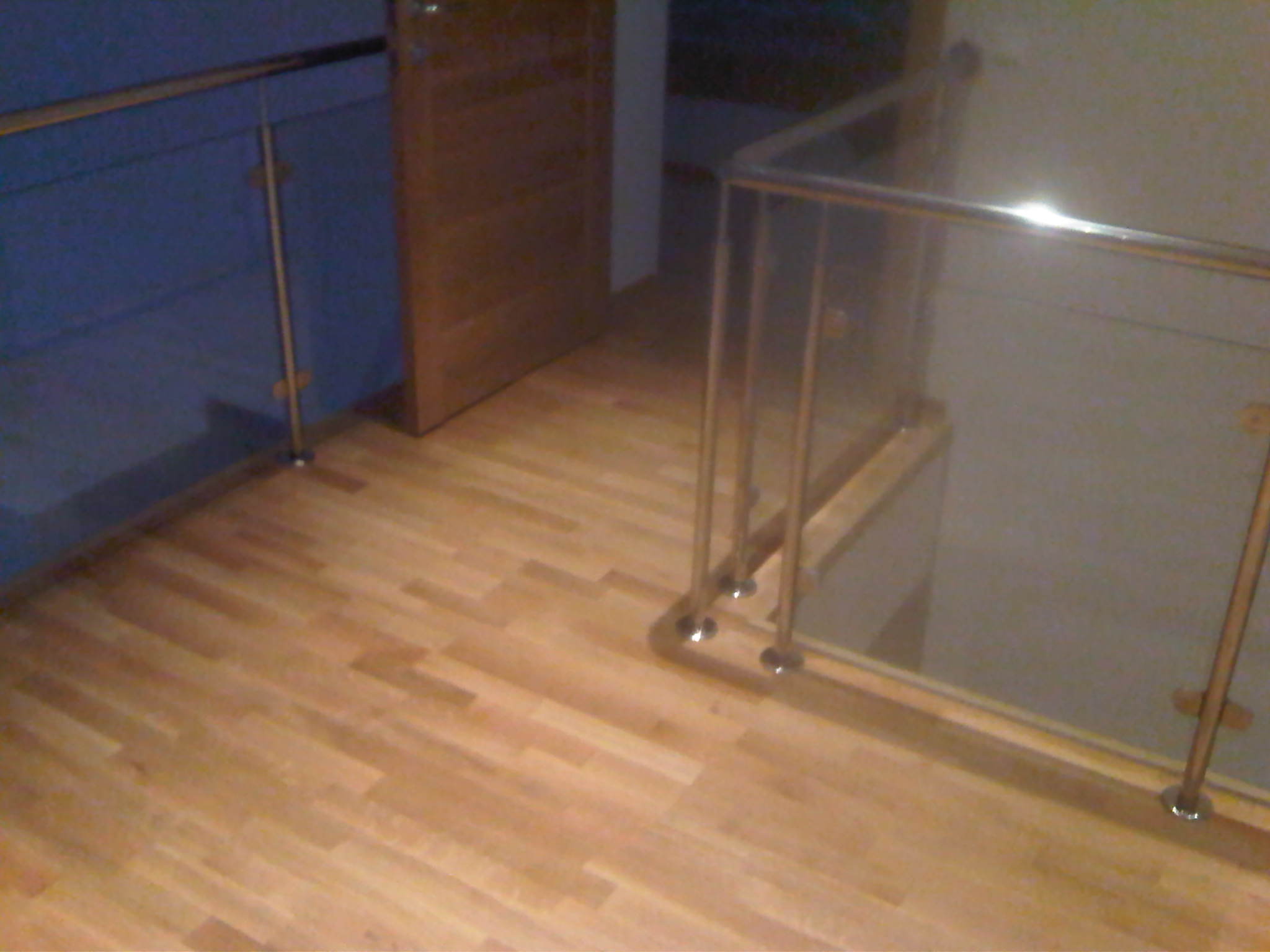

anatoxa Опубліковано: 11 липня 2011 Поділитись Опубліковано: 11 липня 2011 Помогите советом в моей непростой ситуации. Во всем доме положил паркетную доску. Плавающим способом на пробковую подложку. Несмотря на небольшое число технологических стыков, везде пол лежит хорошо. Проблема есть на втором этаже. Там монолитный участок участок со вторым светом. Есть проход шириной в 1.2м между проемом лестницы и вторым светом. С двух сторон - стойки перил. В этом месте паркетная доска пошла волной. Ходит с амплитудой до 1см. неприятно ходить. Что можно сделать? Не думаю, что вогнать саморезы - это хорошая идея. Посилання на коментар Поділитися на інших сайтах More sharing options...
4515222 Опубліковано: 11 липня 2011 Поділитись Опубліковано: 11 липня 2011 Помогите советом в моей непростой ситуации. Во всем доме положил паркетную доску. Плавающим способом на пробковую подложку. Несмотря на небольшое число технологических стыков, везде пол лежит хорошо. Проблема есть на втором этаже. Там монолитный участок участок со вторым светом. Есть проход шириной в 1.2м между проемом лестницы и вторым светом. С двух сторон - стойки перил. В этом месте паркетная доска пошла волной. Ходит с амплитудой до 1см. неприятно ходить. Что можно сделать? Не думаю, что вогнать саморезы - это хорошая идея. Проверьте края, где то упёрлась, нужно подрезать. Посилання на коментар Поділитися на інших сайтах More sharing options...
Student Опубліковано: 12 липня 2011 Поділитись Опубліковано: 12 липня 2011 С двух сторон - стойки перил. В этом месте паркетная доска пошла волной. Ходит с амплитудой до 1см. неприятно ходить. Что можно сделать? Не думаю, что вогнать саморезы - это хорошая идея. Добрый день. Подчеркнул где искать. Наверняка стойки намертво прикрутили через доску к основе. В итоге не имеем компенсационного зазора, как следствие - подвздутие паркета. С уважением. 1 Посилання на коментар Поділитися на інших сайтах More sharing options...

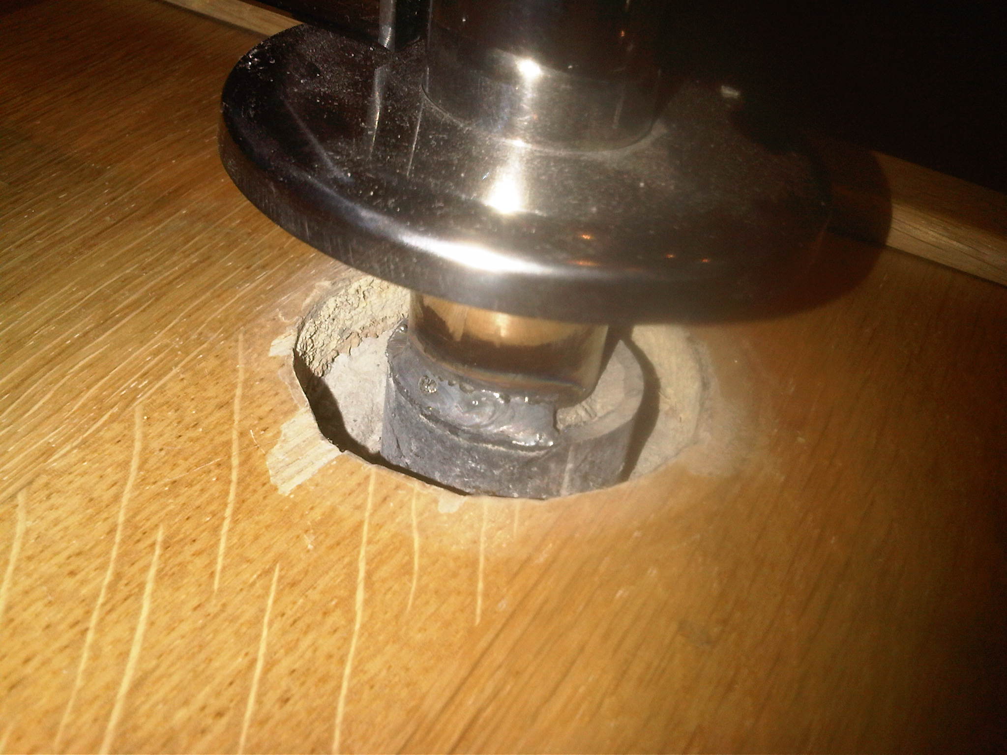

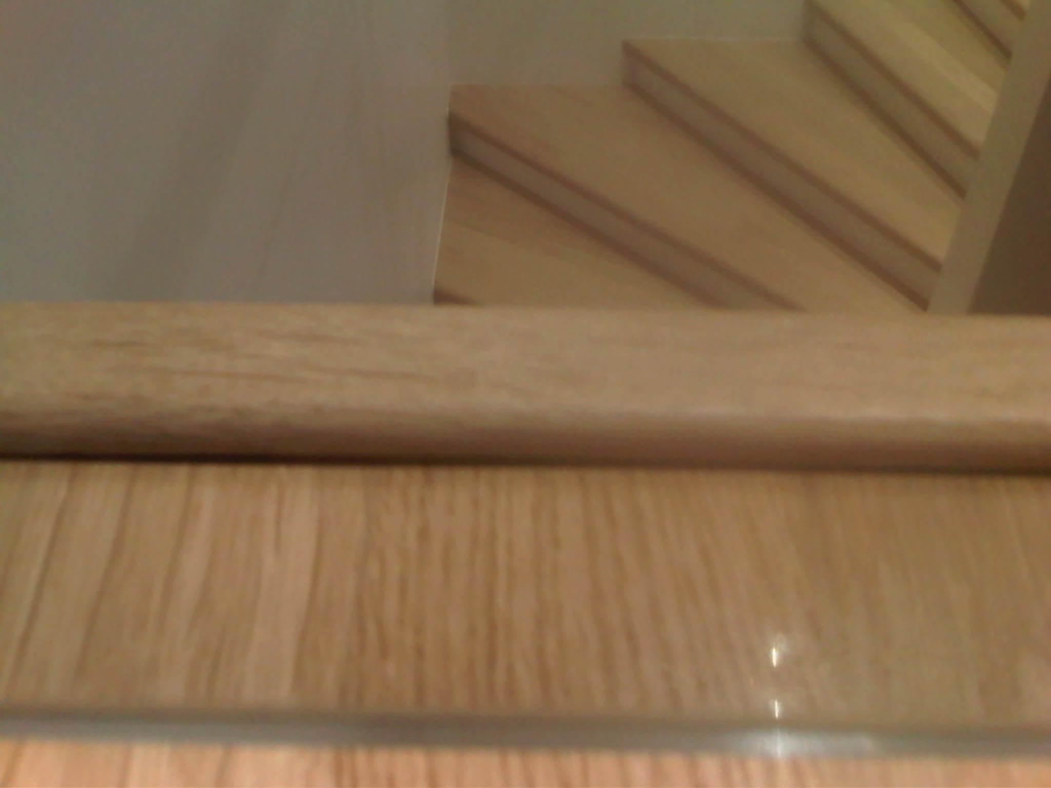

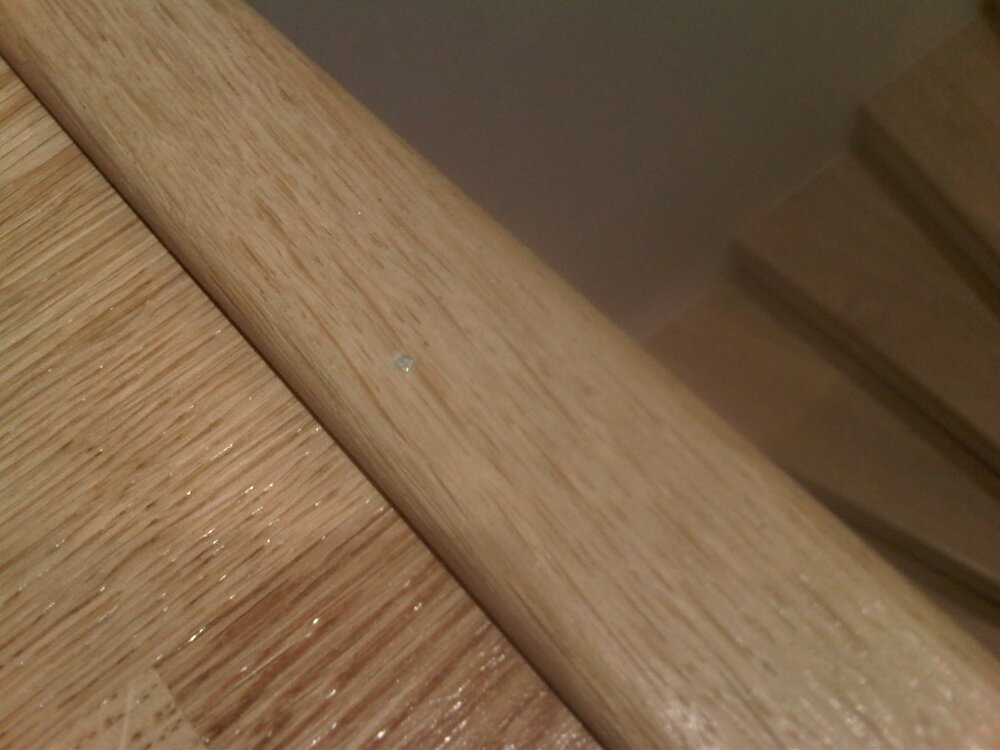

anatoxa Опубліковано: 1 серпня 2011 Автор Поділитись Опубліковано: 1 серпня 2011 Всем спасибо за советы. Уточню свой вопрос фотографиями. Стойки конечно прикручивали намертво, иначе бы перила не держались. Но для того, чтоб паркетная доска, уложенная "плавающим" способом, не была зажатой, вокруг места крепления стоек вырезали в доске отверстия (см.фото). Есть еще подозрение, что проблема может быть вызвана креплением планки примыкания (чтоб закрыть торец паркетной доски от лестницы и в районе второго света). Но так вроде как использовались небольшие гвоздики (фото). Волна на паркете растет в размерах. Проблемное место стало больше (около 1.5-2 м2) и паркет от пола отстает на 1-1.5см. Ходить совсем неприятно. К тому же замки в доске снашиваются. Нужна помощь. Можно под ключ. Договоримся. 2024655@gmail.com Анатолий Добрый день. Подчеркнул где искать. Наверняка стойки намертво прикрутили через доску к основе. В итоге не имеем компенсационного зазора, как следствие - подвздутие паркета. С уважением. Посилання на коментар Поділитися на інших сайтах More sharing options...
Student Опубліковано: 1 серпня 2011 Поділитись Опубліковано: 1 серпня 2011 Всем спасибо за советы. Уточню свой вопрос фотографиями. Есть еще подозрение, что проблема может быть вызвана креплением планки примыкания (чтоб закрыть торец паркетной доски от лестницы и в районе второго света). Но так вроде как использовались небольшие гвоздики (фото). Анатолий Добрый день. Посмотрел фотки - планки прибиты гвоздями к доске, а в торце чем??? к пролету??? - Если Г-образные планки жестко прикреплены к бетону с торца, то в них доска и уперлась. С уважением. ПСы. В любом случае доска во что-то уперлась. В таком случае нужно снимать все подозрительные предметы, в которые может уперется доска. Посилання на коментар Поділитися на інших сайтах More sharing options...
pilgrims Опубліковано: 1 серпня 2011 Поділитись Опубліковано: 1 серпня 2011 Стойки конечно прикручивали намертво, иначе бы перила не держались. Но для того, чтоб паркетная доска, уложенная "плавающим" способом, не была зажатой, вокруг места крепления стоек вырезали в доске отверстия (см.фото). Есть еще подозрение, что проблема может быть вызвана креплением планки примыкания (чтоб закрыть торец паркетной доски от лестницы и в районе второго света). Но так вроде как использовались небольшие гвоздики (фото). Волна на паркете растет в размерах. Проблемное место стало больше (около 1.5-2 м2) и паркет от пола отстает на 1-1.5см. Ходить совсем неприятно. К тому же замки в доске снашиваются. Нужна помощь. Можно под ключ. Договоримся. 2024655@gmail.com Анатолий Снимите все планки примыкания и плинтуса - посмотрите как в этих местах подрезана доска и соблюдены ли требования к деформационным швам в этих местах. Проверьте правильность подрезки вокруг стоек перил. Есть ли деформационные швы в дверных порогах примыкающей к данной зоне? Сделайте все это и найдете причину по которой вздулась доска. Чем дольше затяните в выявлением причины, тем больше вероятность того что прийдется перестилать всю доску. Выложите план помещения в котором находится проблемное место. Укажите, где находится объект? Посилання на коментар Поділитися на інших сайтах More sharing options...
