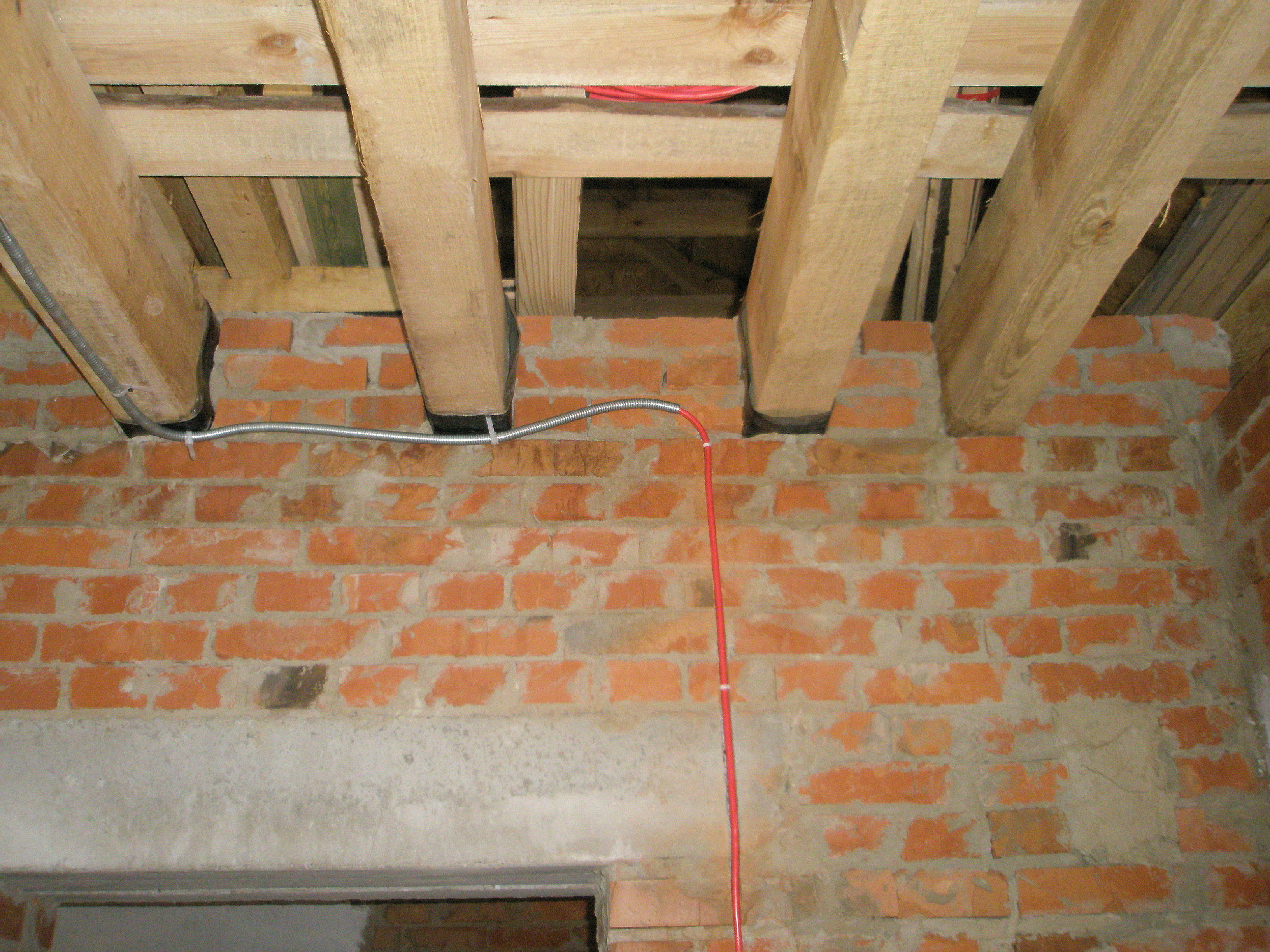

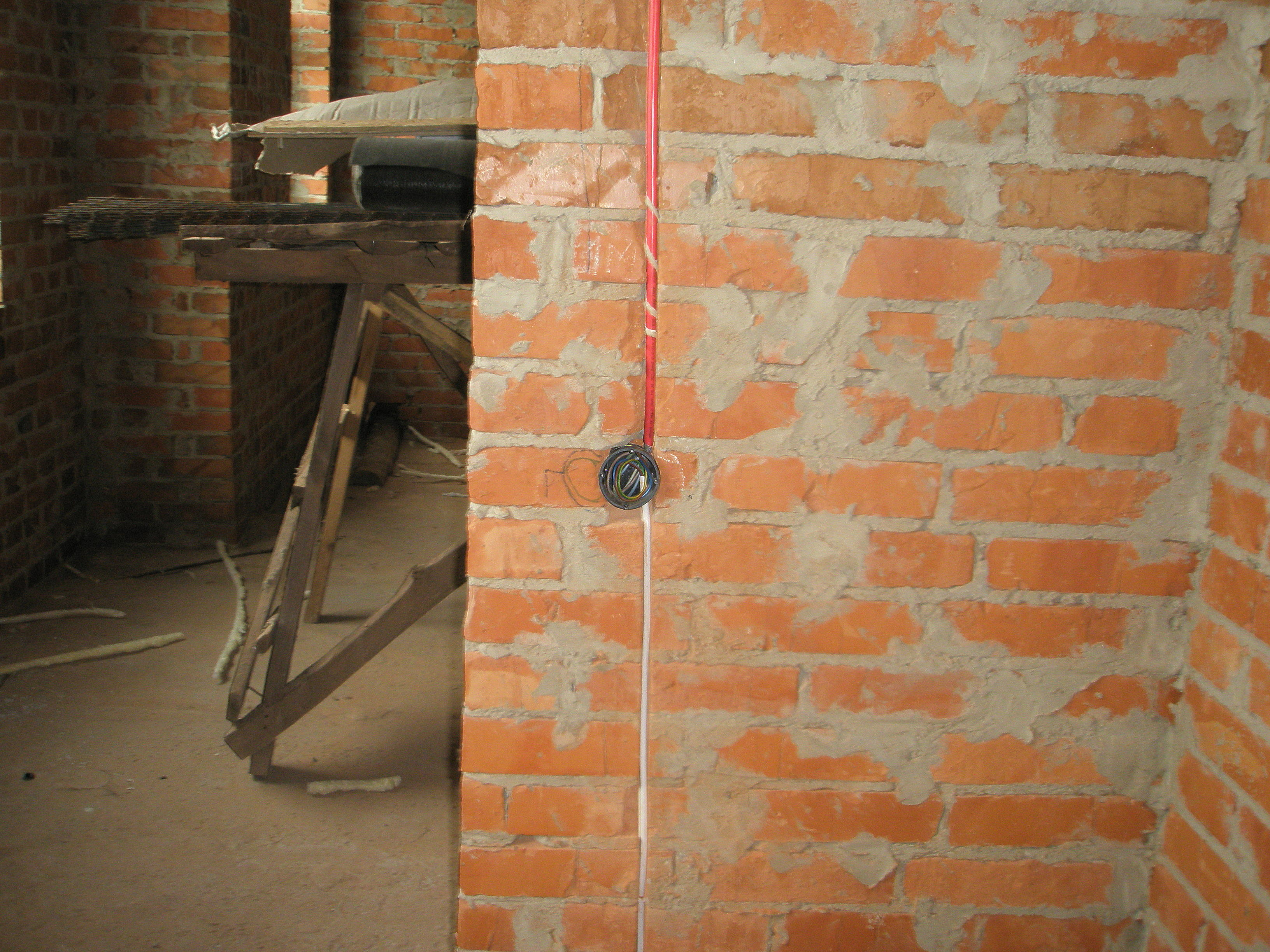

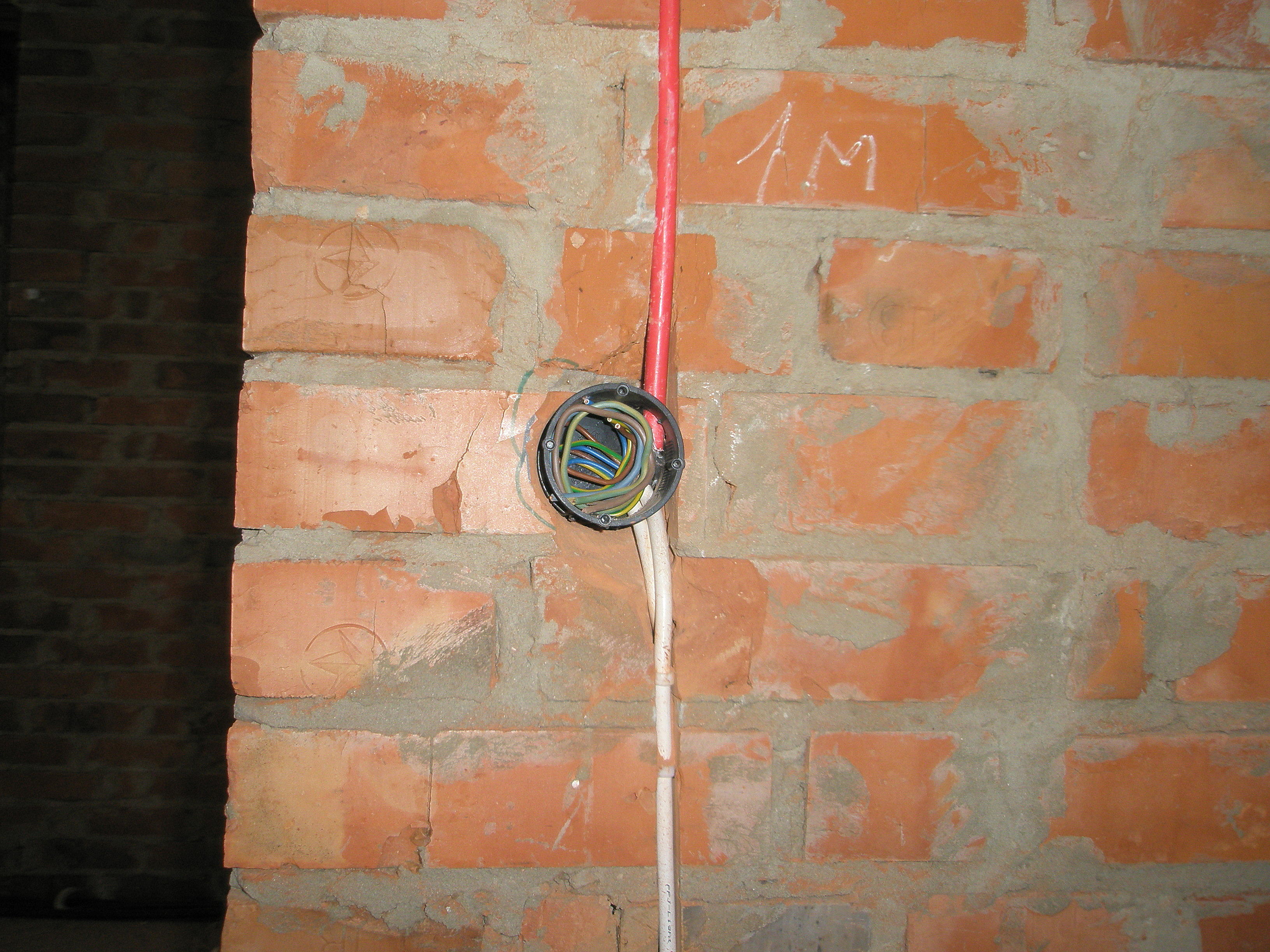

Купили этот кабель для освещения второго этажа, конкретно кабеля, который идет по деревянным балкам от выключателя - до люстры. Пластикат красного цвета, толстый, и очень жесткий. Зачищать его еще то удовольствие. Зато сами жилы менее жесткие, чем у PPJ, хотя сечение одинаковое. Классифицируется вроде как по количеству минут противостояния возгоранию. Мы взяли 90 минут. Хай будэ.:)
Понимаю, что защитники ПУЭ, ДБНов, ДСТУ и прочих ГОСТов скажут, что по деревянным балкам нужно этот кабель в толстостенную трубу засунуть.:)
Но трудно противостоять давлению окружающих, которые видя толстенный красный негорючий кабель сечением 1,5х3, идущий к обычной лампочке в металлической гофре, и так крутят пальцем у виска, обвиняя в перестраховке.

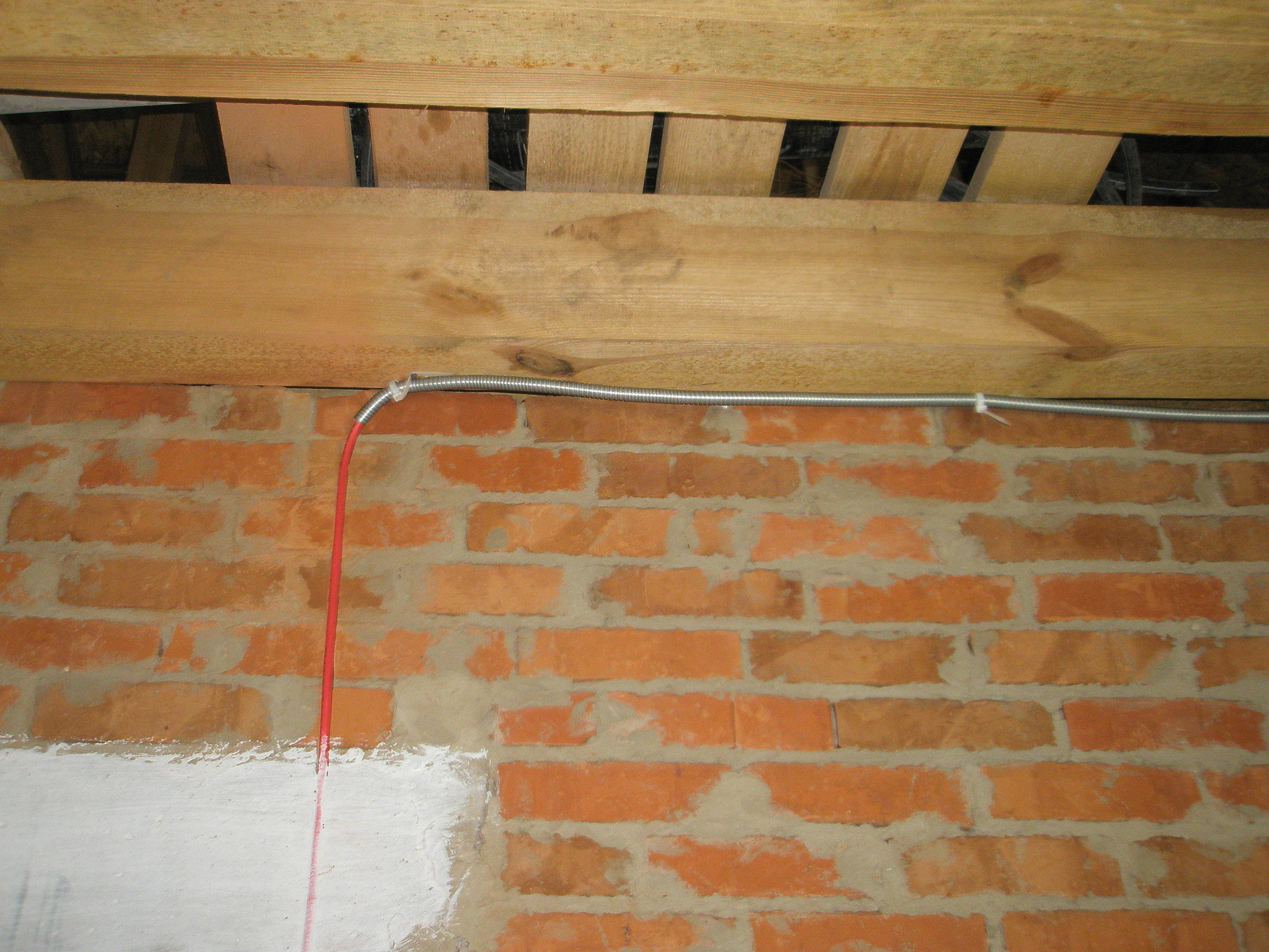

И на сколько все безнадежно с учетом использования металлорукава Скат (SCAT)? Все мучения и затраты были напрасны?
Металлорукав не применяется - только трубы или короба из несгораемого материала. Металлорукав можно считать коробом из несгораемого материала, если его уплотнение несгораемо и он герметичен. У SCAT Р3-Ц-Т или РЗл-Ц-Т уплотнение термостойкое, но сгораемо. Он негерметичен - то бишь есть доступ воздуха.
Можно по дереву проложить асбестовый картон марки КАОН-1 толщиной 10 мм. По ширине он должен выступать по обе стороны кабеля на 10 мм. по асбокартону проложить непосредственно кабель - без труб, гофр и коробов. ПУЭ Таблица 2.1.3. Выбор видов электропроводок и способов прокладки проводов и кабелей по условиям пожарной безопасности
Ясно. Будем рассчитывать, что диффавтомат сработает раньше, чем сгорит этот пластикат и металлорукав.:)

Если всё таки металлорукав - то его заземлить на ГЗШ и поставить УЗО.
Вот это реальней, подложим асбестовый картон, мне как раз на 2 комнаты, и чердак (слаботочный щиток ТВ и Интернет будет на чердаке) металлорукава не хватило. Теперь докупать не придется.:)
Я дополнил предыдущее сообщение - через асбокартон будет дешевле и в соответствии с нормами пожарной безопасности.
Там, где уже есть металлорукав - сделаем "масло маслянное", то бишь металлорукав по асбестокартону, это несложно - подложить асбестокартон под металлорукав.
