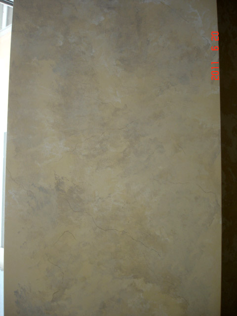

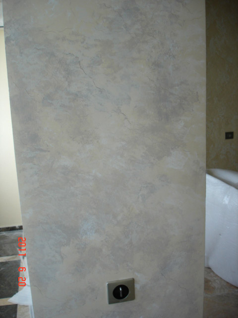

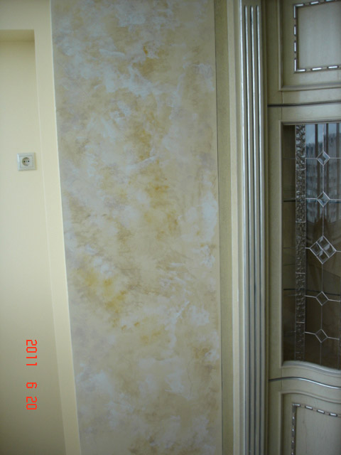

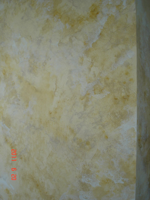

Eduart Опубліковано: 6 вересня 2011 Поділитись Опубліковано: 6 вересня 2011 Да...фактурная штукатурка это на любителя... Если дворец потомкам строить или дом-музей как Фрэнк Каупервуд в романе Финансист т.Драйзера то только декоративная штукатурка. А так покраска самое оно. Если уж очень хочется чего-то декоративного можно просто декорировать покраску - методов масса. Фактурные валики, губки, полиэтилен, кисточка и масса декоративных перламутров и хамелионов. Я делал клиентам фактурную покраску в проемах оконных и в эркере. Они везде делали структурную штукатурку Марморино, ну и сэкономили...покрасили да не понравилась покраска просто. Вот я и симитировал светлый мрамор губкой да кисточкой. Вообщем они были в восторге. Быстро-просто-не пыльно. Посилання на коментар Поділитися на інших сайтах More sharing options...
Игорь&Ира Опубліковано: 6 вересня 2011 Поділитись Опубліковано: 6 вересня 2011 Если уж очень хочется чего-то декоративного можно просто декорировать покраску - методов масса. Фактурные валики, губки, полиэтилен, кисточка и масса декоративных перламутров и хамелионов. Есть неотапливаемое помещение с цементной шпаклёвкой (работа низкого качества) и фасадная краска. Как красить, чтобы скрыть неровности поверхности? Возможно, есть дешёвые добавки в краску? 7 лет назад такие добавки (типа кусочков древесного угля диаметром 2-3 мм) продавались в "Новой линии". Посилання на коментар Поділитися на інших сайтах More sharing options...
Eduart Опубліковано: 6 вересня 2011 Поділитись Опубліковано: 6 вересня 2011 Посмотрите на рельеф - если он цикличен и приятен - подчеркните его. Таким образом - покрытие краской (тон светлый) валиком...или распыление (часто когда ну очень криво красить валиком тяжело). Потом краску эту надобно затемнить на пару тонов и разбавить 1 к 1 водой. Нанесли валиком небольшой участок - тряпицей на плоской платформе (иль на ладошке иль на кельме) убрали (краска уберётся с выступающих частей и углубит рельеф). Далее если результат понравился можно и остановится. Если нет тогда берём поролоновую губку (они продаются для мытья...от авто до себя любимого) и на рабочей поверхности вырываем хаотично части - на всей поверхности. Мокаем рабочей поверхностью в краску (отличную от изначальных цветов...можно перламутр) и на стену легонько наносить. Краску лучше разбавить до консистенции жиденькой. Если цвет изначально был светлый беж то для затирки тряпкой беж темнее....поролоном - можно жидкий светлее а можно темнее. Вариантов масса. Эксперементируйте. Выложу. Это я делал на объекте откосы и колоны. 4 Посилання на коментар Поділитися на інших сайтах More sharing options...
