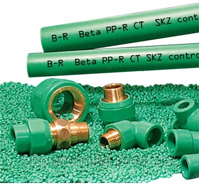

olgama Опубліковано: 8 липня 2011 Поділитись Опубліковано: 8 липня 2011 Вот задумалась какие трубы хочу заложить в своём доме под отопление и водоснабжение, менеджер в Ромстале очень рекомендовал Benninger (Германия), мне понравилось что они зелёненькие, понять чем они лучше остальных (ну кроме того что армированные) я не смогла, не то у меня знание предмета. Уважаемые сентехники и простые обыватели кто с таким чудом природы сталкивался, расскажите пожалуйсто о них поподробнее, стоят ли они тех денег что за них просят, как показали себя в эксплуатации, может надо отбросить перфекционизм и взять что-то попроще и что например... Всем отликнувшимся моё пламенное спасибо Посилання на коментар Поділитися на інших сайтах More sharing options...
Сергей 31 Опубліковано: 8 липня 2011 Поділитись Опубліковано: 8 липня 2011 В понять чем они лучше остальных Тем, что они Немецкие. Если финансы позволяют не думайте, а просто берите. Посилання на коментар Поділитися на інших сайтах More sharing options...
olgama Опубліковано: 8 липня 2011 Автор Поділитись Опубліковано: 8 липня 2011 Тем, что они Немецкие. Если финансы позволяют не думайте, а просто берите. Но они композитные, есть мнение что композитная труба легче в работе, но хуже в эксплуатации чем та которую перед тем как сварить зачистить надо... Посилання на коментар Поділитися на інших сайтах More sharing options...
Korni Опубліковано: 8 липня 2011 Поділитись Опубліковано: 8 липня 2011 Но они композитные, есть мнение что композитная труба легче в работе, но хуже в эксплуатации чем та которую перед тем как сварить зачистить надо... Можно взять в копилку мифов? :D Отличная труба: Посилання на коментар Поділитися на інших сайтах More sharing options...
olgama Опубліковано: 8 липня 2011 Автор Поділитись Опубліковано: 8 липня 2011 Можно взять в копилку мифов? Берите на здоровье :-D У меня ещё парочку есть и при этом я даже не блондинка... Посилання на коментар Поділитися на інших сайтах More sharing options...
murava Опубліковано: 8 липня 2011 Поділитись Опубліковано: 8 липня 2011 Труба из первички. Хорошая, годная труба. Тонкая стенка, улучшенная гидравлика. Но резьбовые фиттинги их мне интуитивно не нравятся, а накидные гайки - и подавно Посилання на коментар Поділитися на інших сайтах More sharing options...
olgama Опубліковано: 8 липня 2011 Автор Поділитись Опубліковано: 8 липня 2011 Труба из первички. Хорошая, годная труба. Тонкая стенка, улучшенная гидравлика. Но резьбовые фиттинги их мне интуитивно не нравятся, а накидные гайки - и подавно Так что, снова КАН или ещё альтернативы есть? И вобще есть ли какая-нибудь золотая середина производитель-цена-качество, или всё зависит сугобо от предпочтения и привычек к конкретному материалу исполнителя? Посилання на коментар Поділитися на інших сайтах More sharing options...
murava Опубліковано: 8 липня 2011 Поділитись Опубліковано: 8 липня 2011 Вы пытаетесь привязаться к поставщику? Или сделать упор на умение и советы своего монтажника? Или провести независимое исследование самостоятельно и сделать независимо именно свой выбор? Посилання на коментар Поділитися на інших сайтах More sharing options...
olgama Опубліковано: 8 липня 2011 Автор Поділитись Опубліковано: 8 липня 2011 Вы пытаетесь привязаться к поставщику? нет Или сделать упор на умение и советы своего монтажника? не хочю чешские трубы Или провести независимое исследование самостоятельно и сделать независимо именно свой выбор? В яблочко Посилання на коментар Поділитися на інших сайтах More sharing options...
