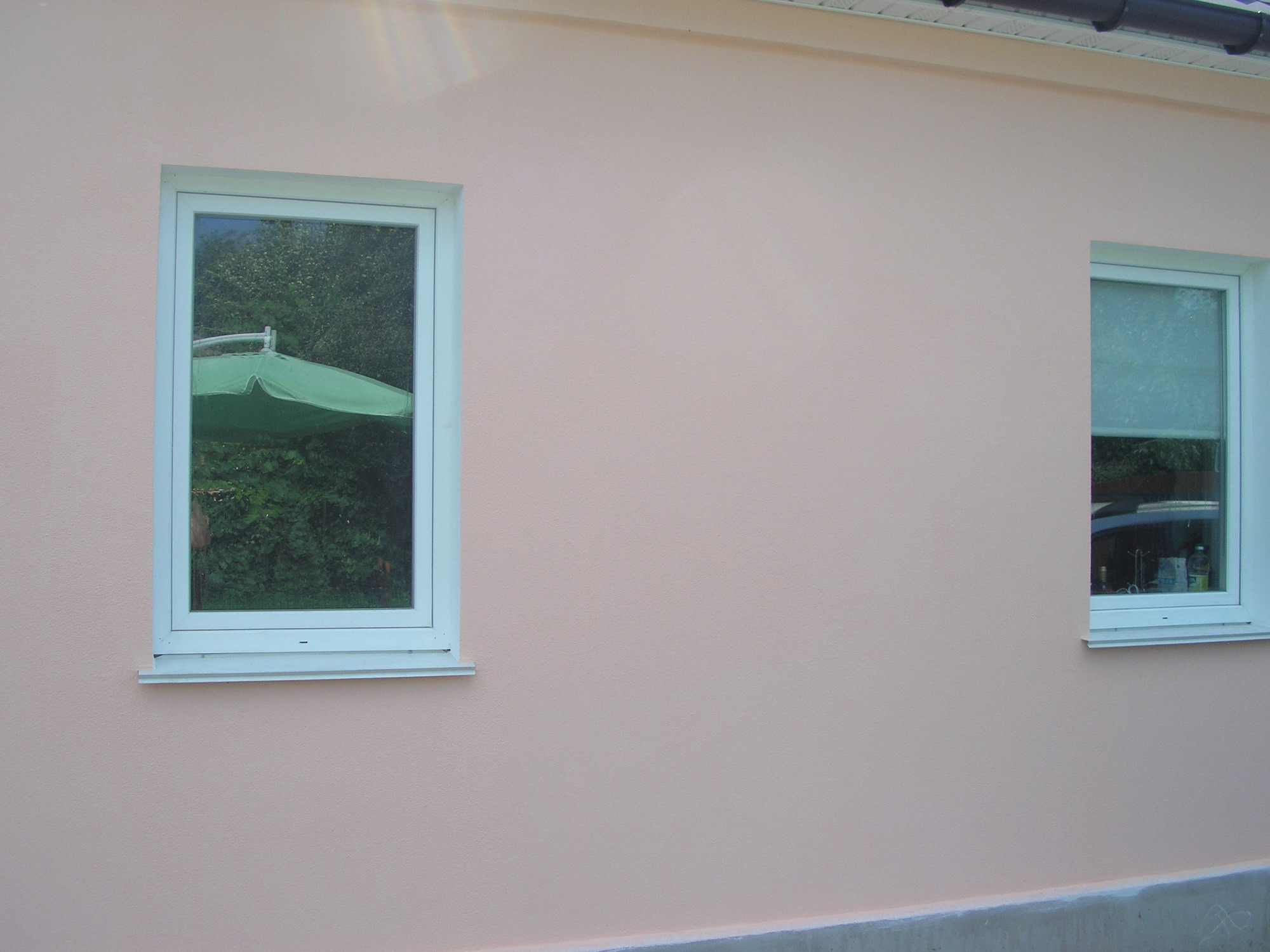

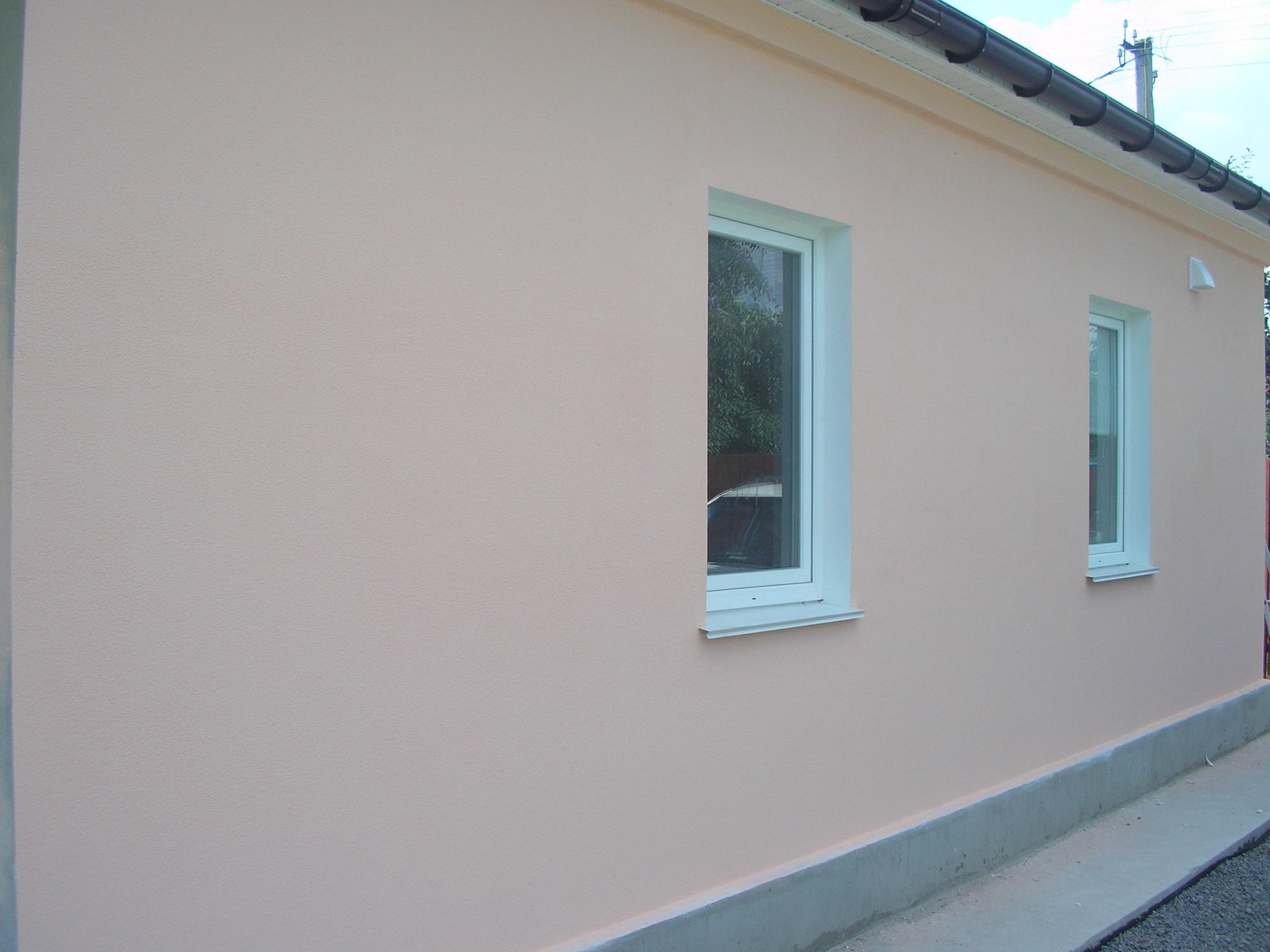

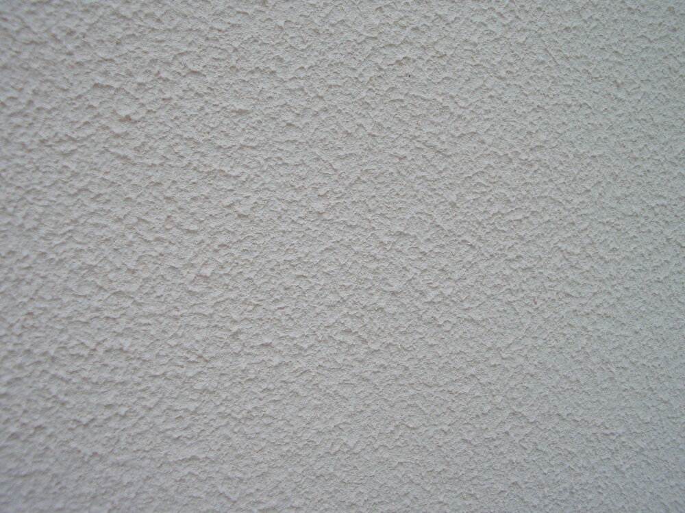

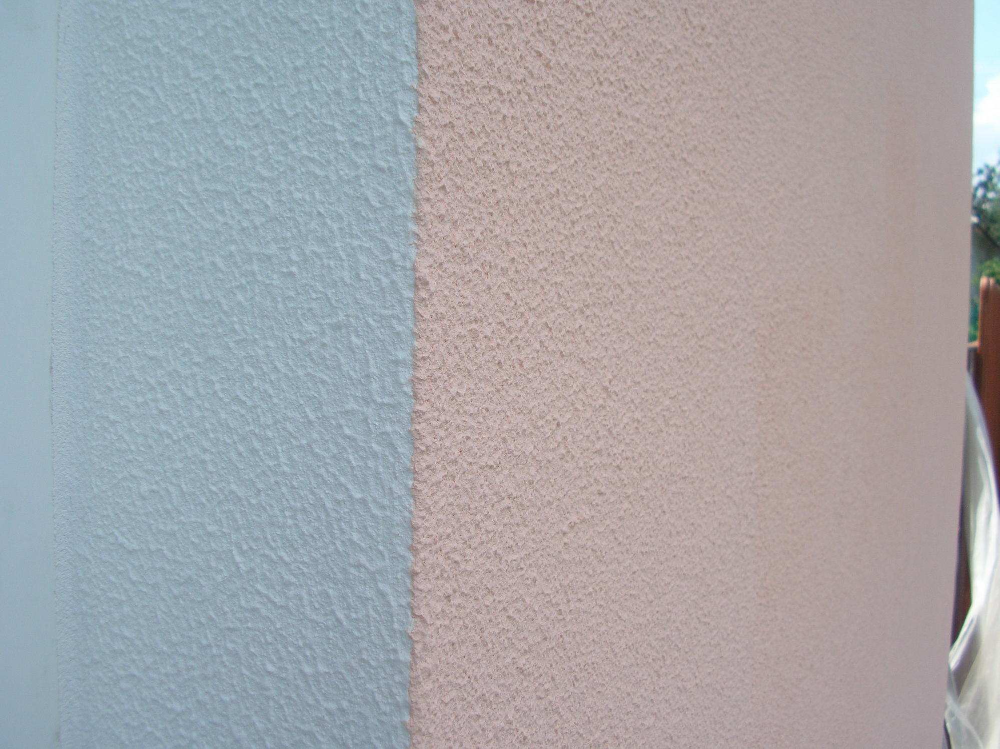

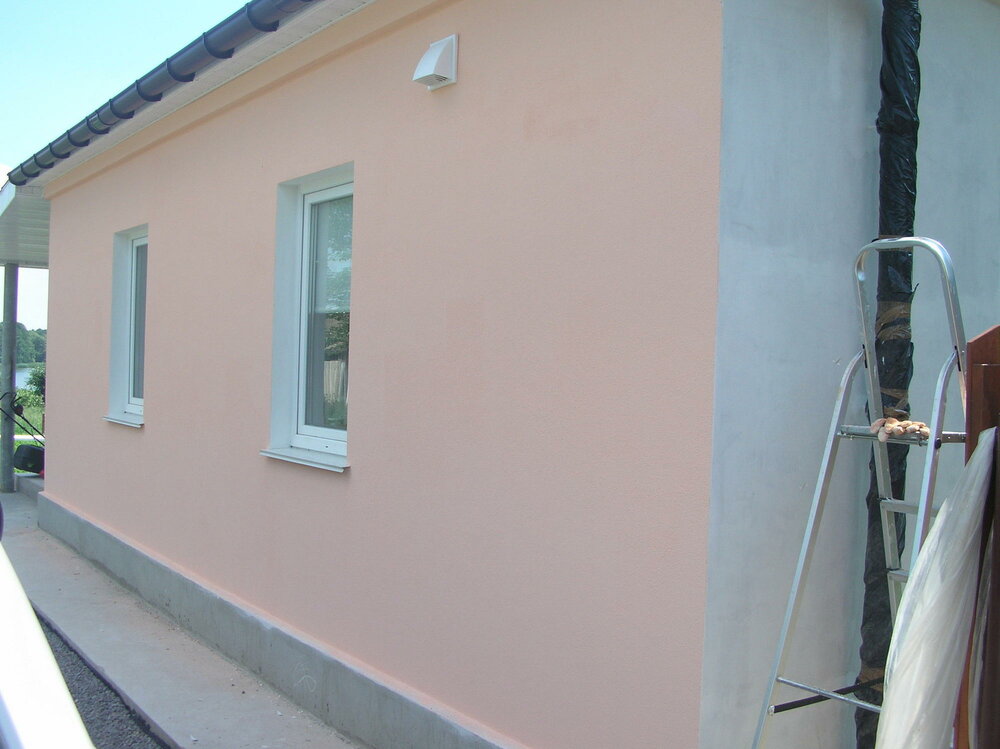

Vlad C-Max Опубліковано: 11 липня 2011 Поділитись Опубліковано: 11 липня 2011 Сделал себе фасад структуркой...СТ - 40..получилось просто классно...готов предоставить фотки...но не знаю как выложить..)) Научился вкладывать...вот посмотрите...) 30 Посилання на коментар Поділитися на інших сайтах More sharing options...
kliman Опубліковано: 11 липня 2011 Поділитись Опубліковано: 11 липня 2011 Сделал себе фасад структуркой...СТ - 40..получилось просто классно...готов предоставить фотки...но не знаю как выложить..)) Научился вкладывать...вот посмотрите...) СТ - 40 - це що таке? і технологію, вийшло гарно. Посилання на коментар Поділитися на інших сайтах More sharing options...

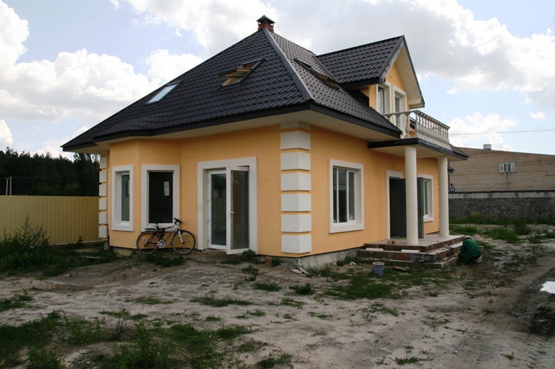

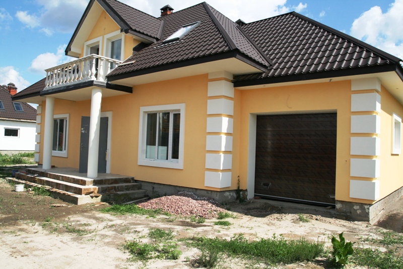

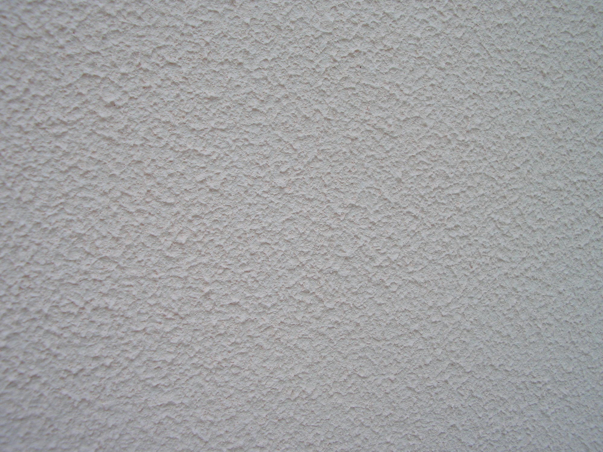

Жора Опубліковано: 11 липня 2011 Поділитись Опубліковано: 11 липня 2011 Пирог моего фасада - штукатурка - грунт ст 17 - шпатлевка (Acryl-Putz Fasada) - грунт ст 17 - грунт краска ст 16, колеровка машинная - структурная краска ст 40, колеровка машинная по той же формуле Результатом очень доволен - на 5 с плюсом. 7 Посилання на коментар Поділитися на інших сайтах More sharing options...
Vlad C-Max Опубліковано: 11 липня 2011 Поділитись Опубліковано: 11 липня 2011 СТ - 40 - це що таке? і технологію, вийшло гарно. Практически тот же пирог...что и у Жеры...) Штукатурка... Шпаклевка Акрил-Путц...только откосы....и мекие изъяны..трещинки... Грунт...акриловый... Грунт СТ-16...без колеровки...(может и зря..) Краска СТ-40...колервка...два раза...(после первого раза...просматривались шпаклеваные места...может стоит два раза СТ-16...но я решид не экономить...и красил СТ-40 два раза...так и структура лучше получилась...) Откосы по той же технологии... Когда сделаю весь дом...отпишусь по расходам...но предварительно...фасад в 100 м.кв...обойдется в тыщ. 5000...мне так кажется...а кароеда..на 20 000...насчитали....) Посилання на коментар Поділитися на інших сайтах More sharing options...
