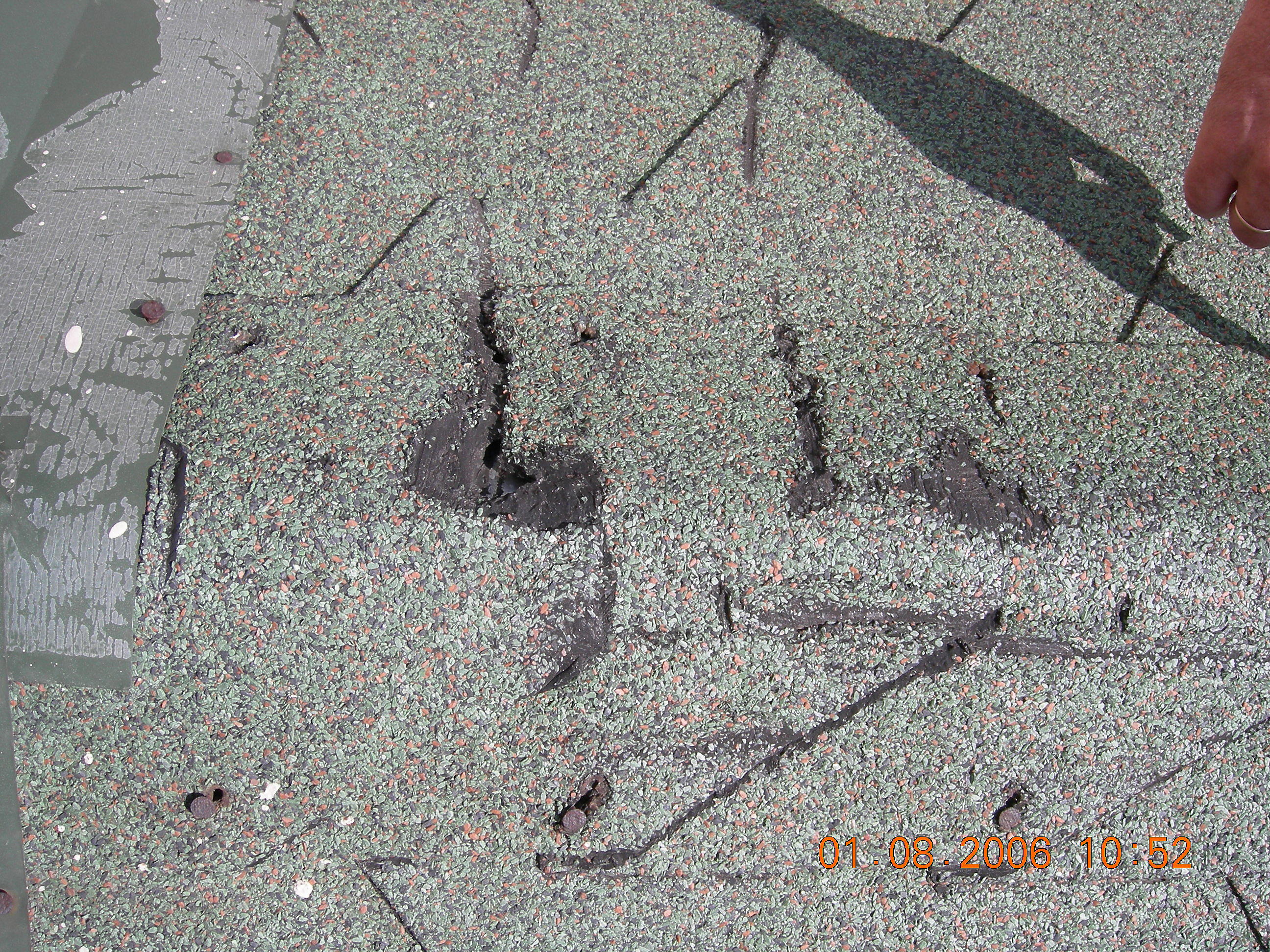

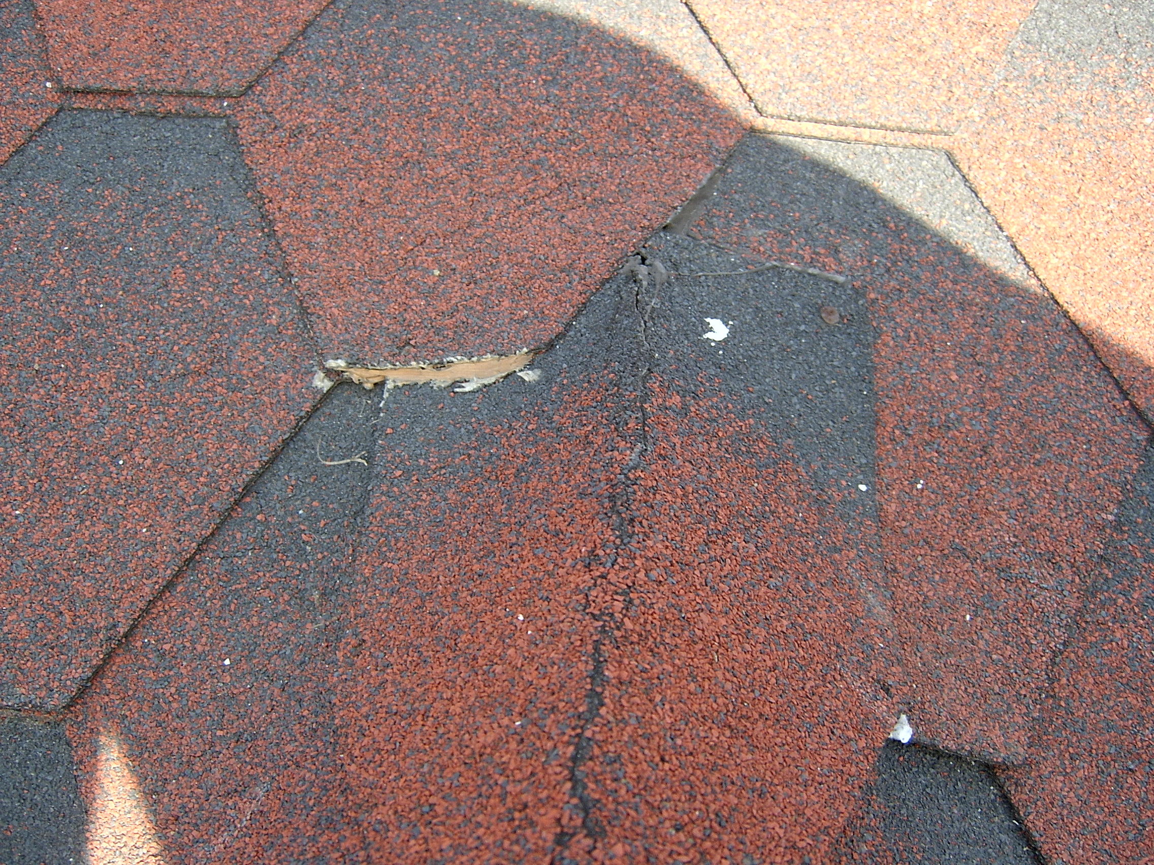

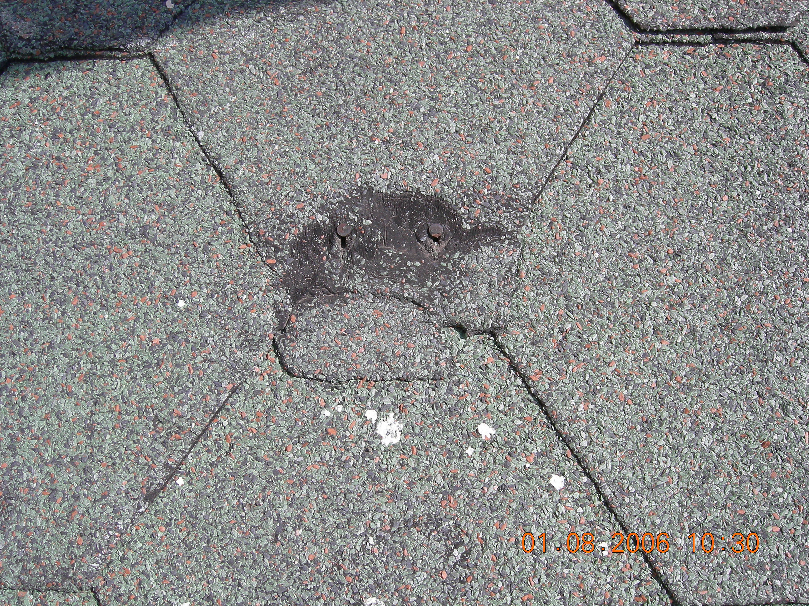

Александр13 Опубліковано: 8 липня 2011 Поділитись Опубліковано: 8 липня 2011 Добрый день коллеги хотелось бы в этой теме увидеть фото безалаберности монтажа кровли А я Вам скажу ,что ,это за пятна на битумке. Это лохотрон заказчиков они покупают дешевую черепицу! Кровельщик залез на крышу для монтажа, ногами счухал всю крошку. Заметьте все кровельщики где (ширпотребовская ) черепица при жаре на улице 20град. сидят до вечера пока не упадет температура или поливают водой во время монтажа. Видел и такое. Вывод прежде чем купить битумку, подумай что покупаешь. А кровельщику без разницы, что привез заказчик, ему быстрее надо сделать. Посилання на коментар Поділитися на інших сайтах More sharing options...

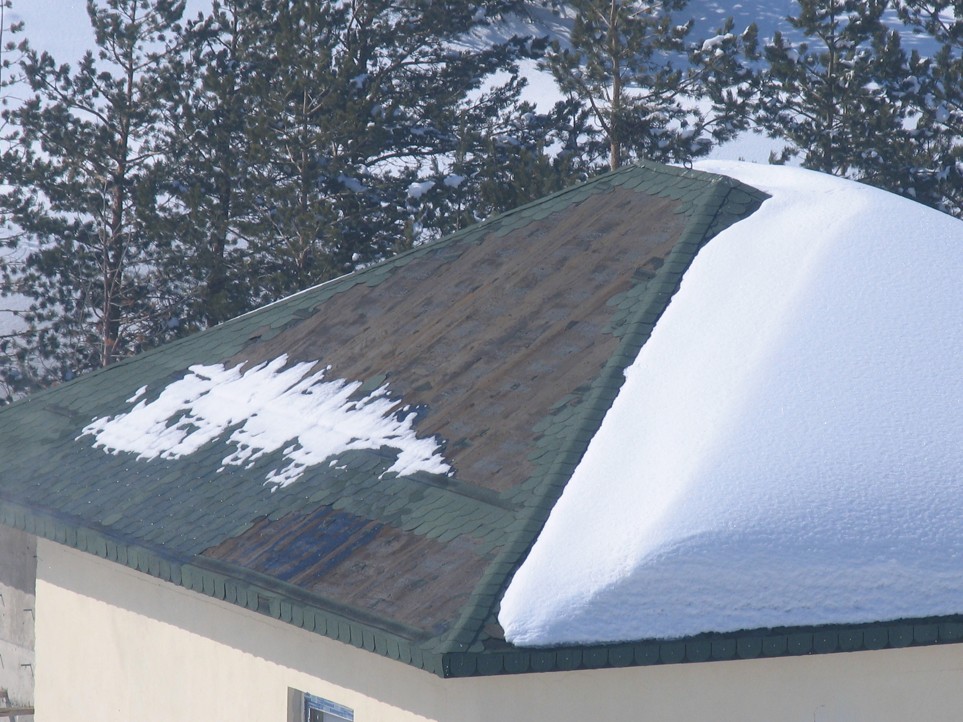

VillaDeLux (ex Акро) Опубліковано: 8 липня 2011 Поділитись Опубліковано: 8 липня 2011 OHRIM, с вашей стороны было бы корректно выкладывать фото и комментировать, объяснять где и почему была допущена ошибка и как надо делать правильно. Как минимум, это поможет застройщикам избежать проблем.Тем самым вы подтвердите свой статус профессионала (ради чего, откровенно говоря, создавалась вами тема). А то, накидать с коллекцию бракоделства может каждый. На фото в конце, с зелёной бобровкой) корень проблемы неправильно выполненый карниз (нет планки) из за чего и посрывало весь скат. 2 Посилання на коментар Поділитися на інших сайтах More sharing options...

Prime A Опубліковано: 17 серпня 2011 Поділитись Опубліковано: 17 серпня 2011 На фото в конце, с зелёной бобровкой) корень проблемы неправильно выполненый карниз (нет планки) из за чего и посрывало весь скат. Особенно, если учесть, что это фото в Турции на лыжном курорте было снято и битумка турецкая из окисленного битума. Посилання на коментар Поділитися на інших сайтах More sharing options...
