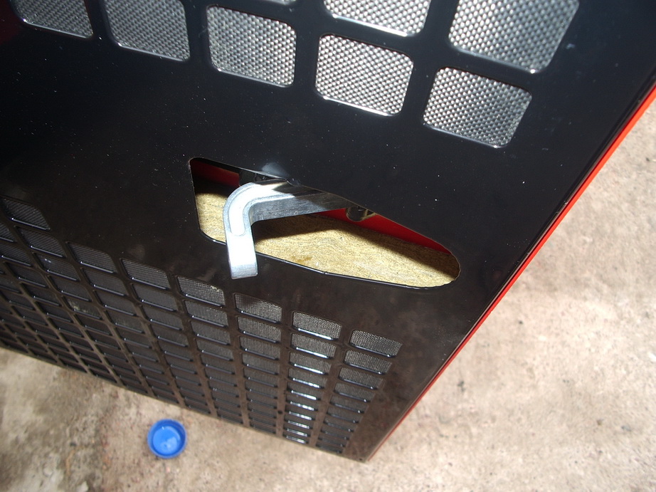

engeneer Опубліковано: 7 липня 2011 Автор Поділитись Опубліковано: 7 липня 2011 Месяц экспериментов.....едва ли не круглосуточных, зато сейчас Центральный ж/д в Киеве - самый "негромкий", но очень "разборчивый"..... А я то-думал: кто это приложил свое чуткое ухо к акустическому комфорту при реконструкции Действительно, эффект пустой бочки ушел безвозвратно! Возвращаясь к теме, сегодня изучил как "глушат" генераторы - в корпусе пять сантиметров войлока под мелкоячеистым пластиком. Посилання на коментар Поділитися на інших сайтах More sharing options...
Dalet Опубліковано: 8 липня 2011 Поділитись Опубліковано: 8 липня 2011 А я то-думал: кто это приложил свое чуткое ухо к акустическому комфорту при реконструкции Действительно, эффект пустой бочки ушел безвозвратно! Возвращаясь к теме, сегодня изучил как "глушат" генераторы - в корпусе пять сантиметров войлока под мелкоячеистым пластиком. А давайте бензинки померяем, ко мне сегодня подвезут генповер открытый и в капоте на 8ква. А еще есть для замера диз. в капоте 27кВА на 3000 об/мин. А в шумоизоляцию я K-FLEX использую толщиной 20мм с самоклеящей основой, он пористый вот только поверхность у него гладкая а нужна пористая, я такой у нас ненашел. Посилання на коментар Поділитися на інших сайтах More sharing options...
engeneer Опубліковано: 8 липня 2011 Автор Поділитись Опубліковано: 8 липня 2011 А давайте бензинки померяем, ко мне сегодня подвезут генповер открытый и в капоте на 8ква. А еще есть для замера диз. в капоте 27кВА на 3000 об/мин. А в шумоизоляцию я K-FLEX использую толщиной 20мм с самоклеящей основой, он пористый вот только поверхность у него гладкая а нужна пористая, я такой у нас ненашел. Ок, заеду с прибором. Созвонимся. По звукоизоляции - интересно, пообщаемся. Посилання на коментар Поділитися на інших сайтах More sharing options...
