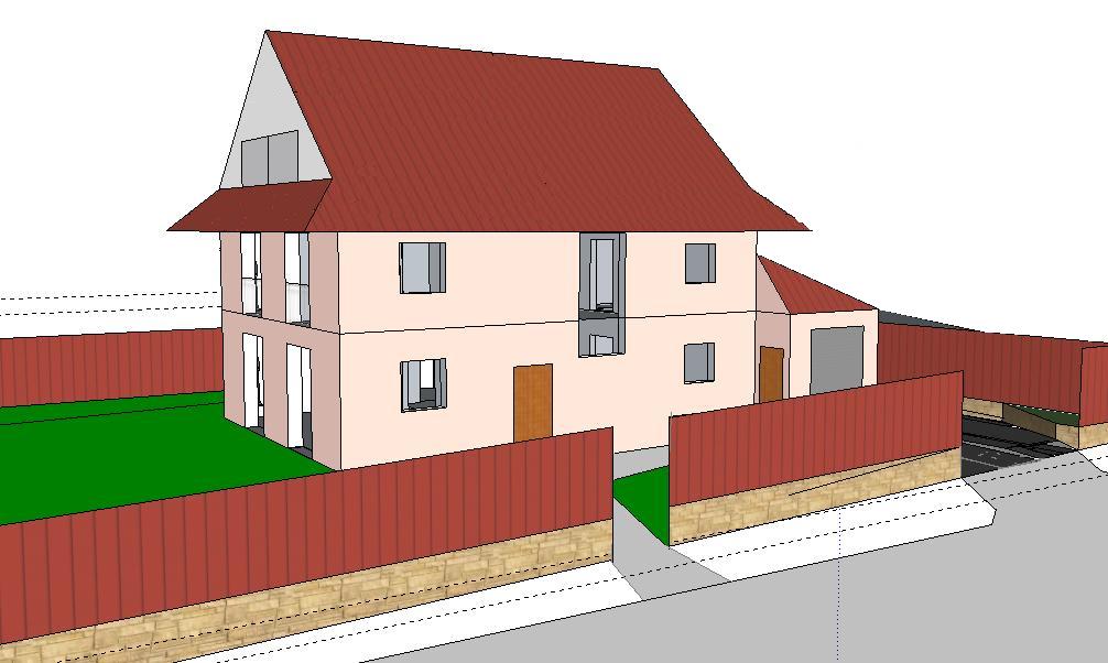

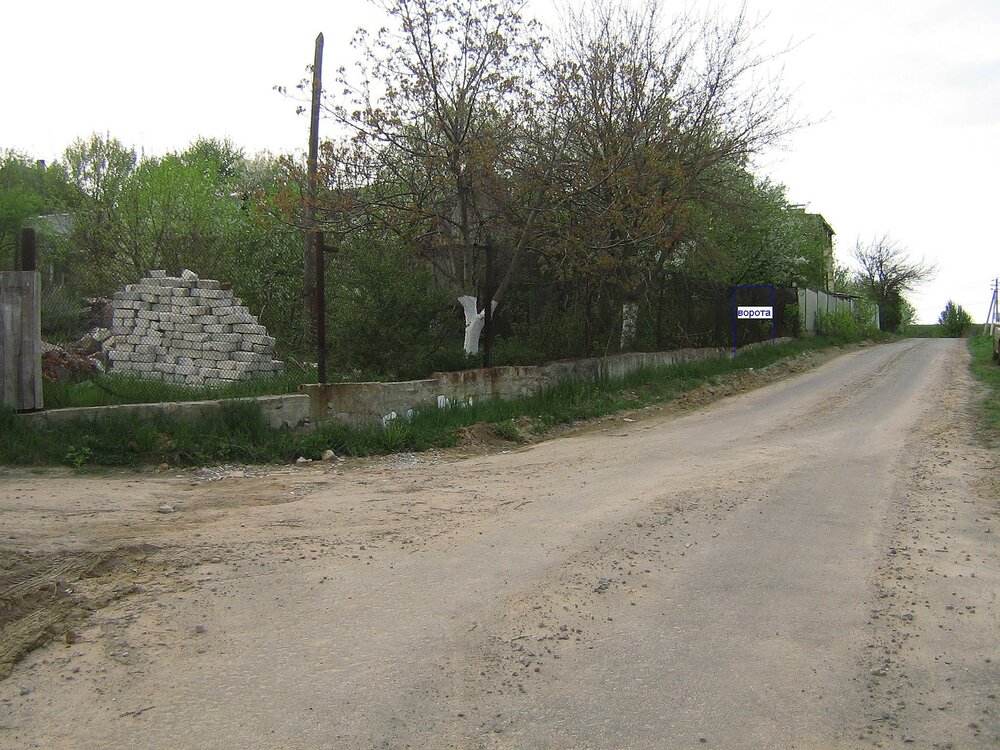

Нужна всесторонняя критика идеи проекта в Садовом товариществе "СКИФ", Киевской обл., Вас-го р-на,
Исходные данные:

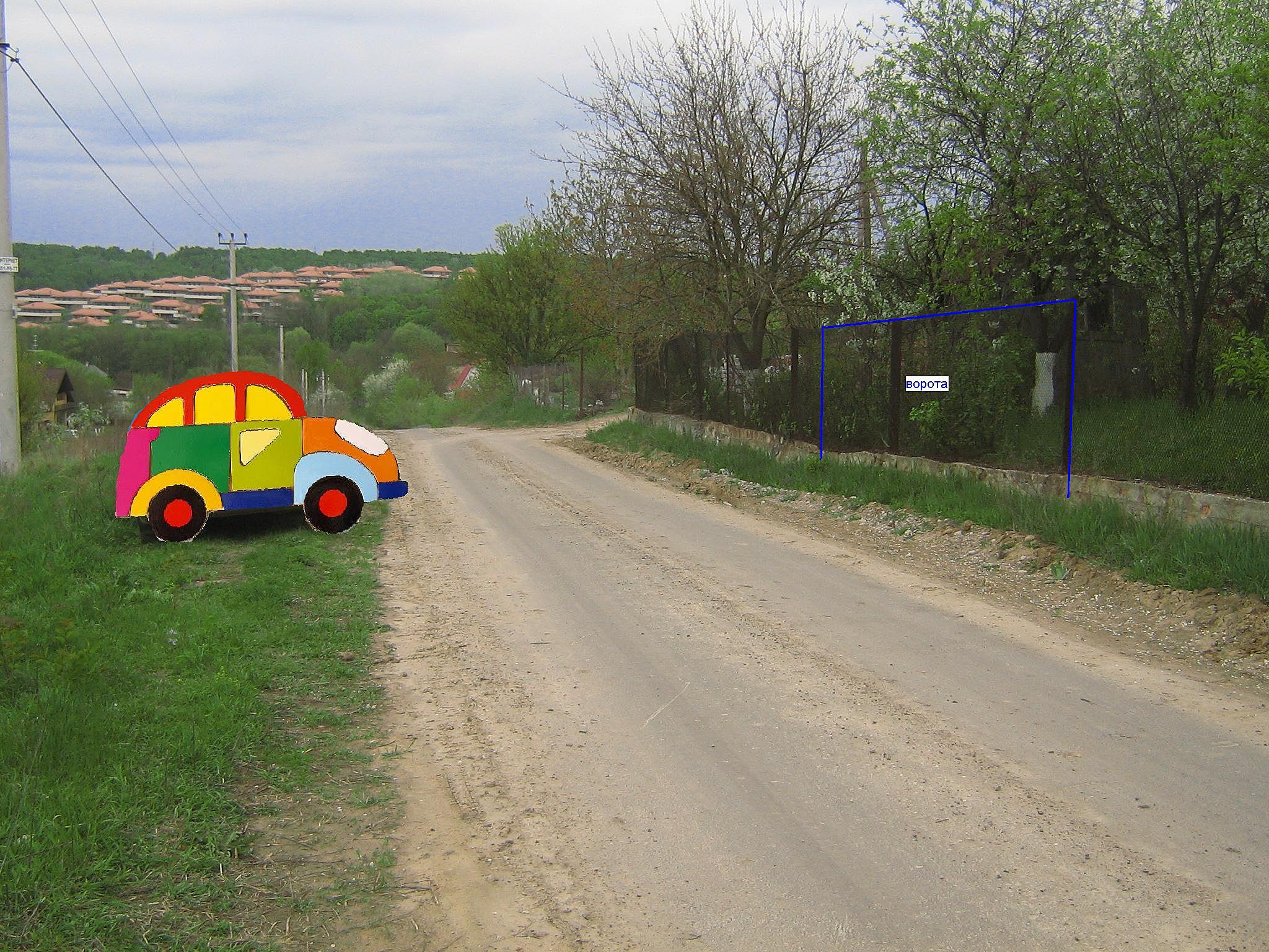

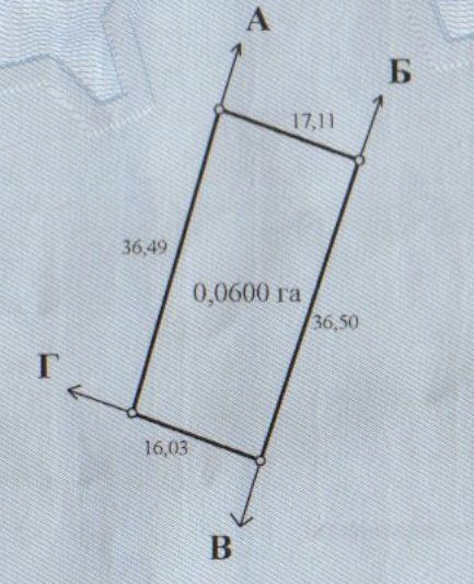

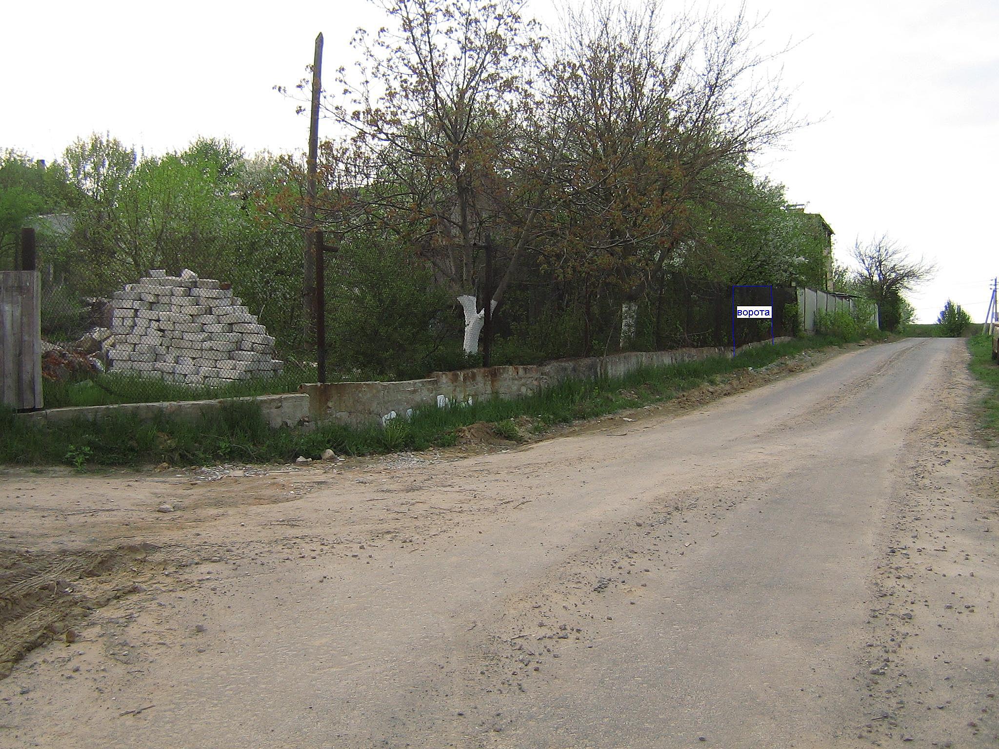

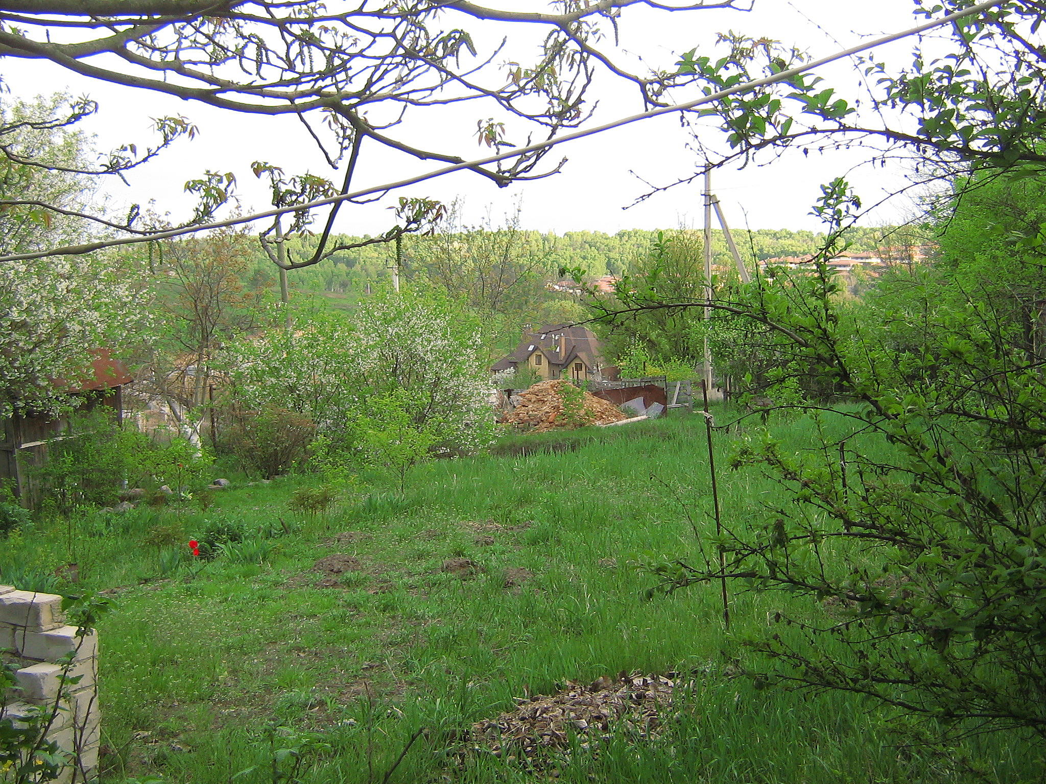

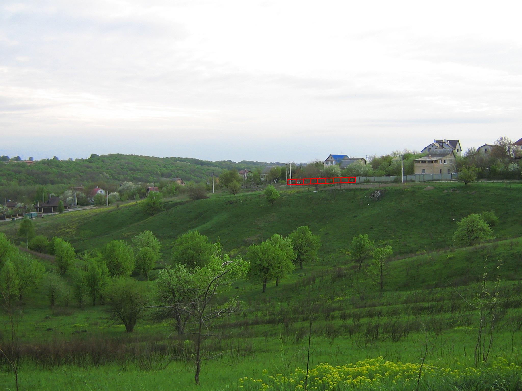

6 соток 17х36 м., угловой с уклоном с севера на юг. визуализация на фото:
вид со стороны
такой длинный фасад, с предполагаемым местом "главных" ворот
980100984_02-.thumb.JPG.40ae344d276af02d5718f71ce41611d9.JPG 1479994399_03--1.thumb.JPG.ce23d7797fb78012e0edf96a14cbdb7a.JPG

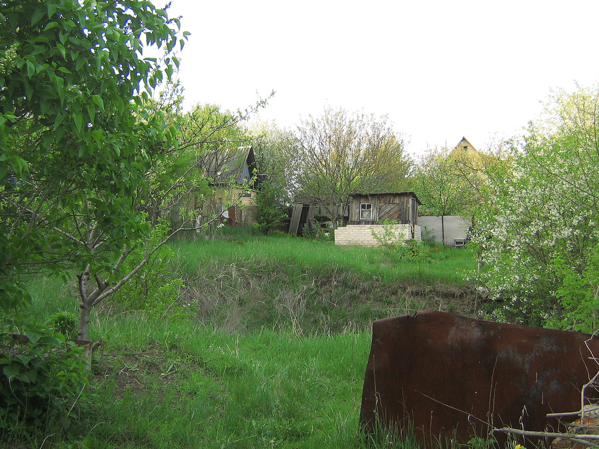

вид по участку с севера на юг и с юга на север
983076205_04-2.thumb.JPG.96205d3c0cc3fc3c74a8047ec325b18a.JPG 509751365_05-.thumb.JPG.d6372b4bf2a2315befcdb32a69db136e.JPG

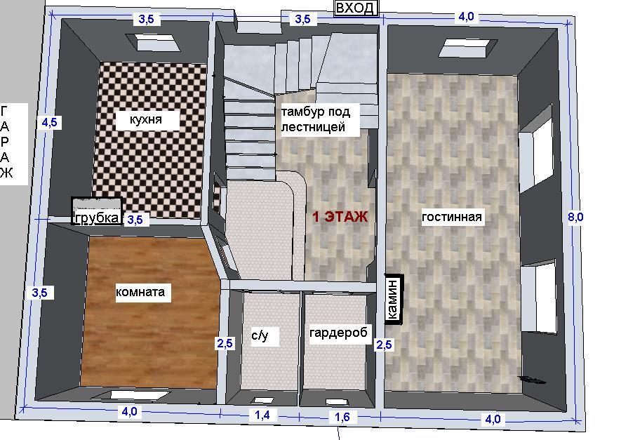

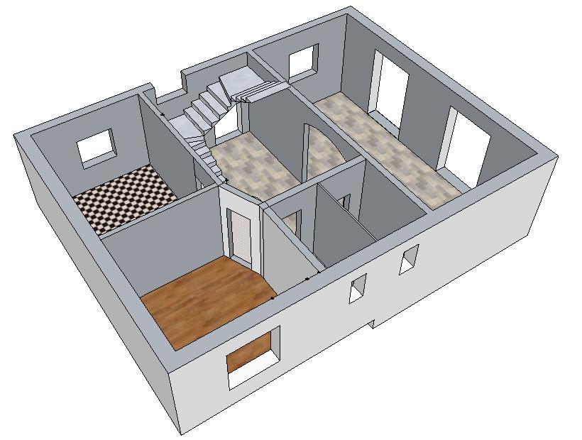

добрый день!
не понравилось:
- гардеробная далеко от входа
- кухня и гостинная в разных частях до дома
- отсутствие хоз помещений
собственно идея:
вопросы, критика, предложения
Спасибо!
Приветсвую!
Вопросы: это реально проект? :)
Критика: какой то не удачный проект:(
Предложения: Найти что нибудь поприличней:beer:
добрый день!
не понравилось:
спасибо за мнение :)
гардеробная на плане - как помещение для длительного хранения вещей, оно же и хоз помещение,
суперхозпомещение - это гараж.
а для пришел и снял шубу есть тамбур под лестницей со шкафом для верхней одежды и грязной обуви...
по поводу удаленности кухни и гостинной, есть возможность поменять местами кухню и комнату, но это не сильно приблизит :rolleyes:

А мне не нравятся те проемы из гостиной, смотрятся не красиво.
Кстати, а где вы планируете ставить котел? У вас отсутствует котельная.
Сколько человек планируется жить в доме? Если 4 и больше, то я бы на втором сделала гардеробную комнату.
А вообще я бы на первом перенесла кухню на место су и гардероба, рядом с кухней сделала бы су, а комнату на место самой кухни.
Участок - красивый.

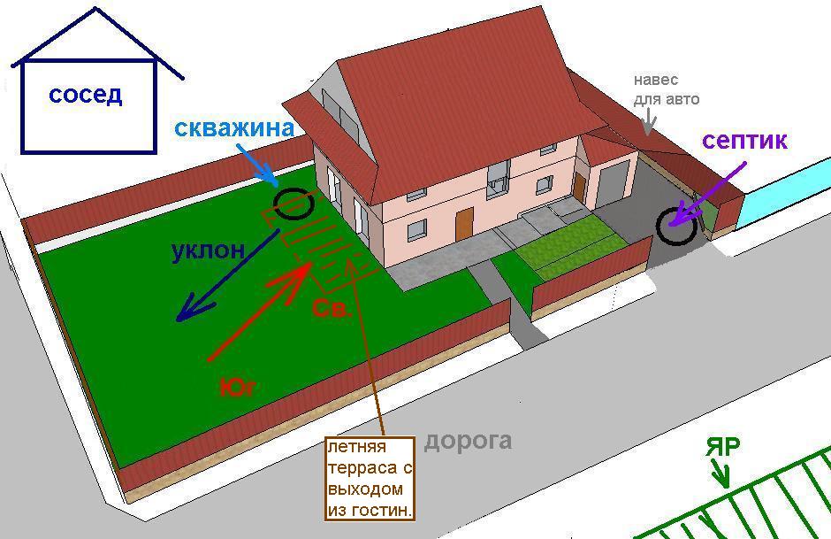

А вот по проекту, идеи пока не видно, но есть вопросы :
скважина на каком расстоянии до вашего дома, то же относится к септику,
кроме того интересно на каком расстоянии дом - до ваших соседских построек?
- это всего лишь план с указанием места планируемых "проемов" вместо дырок можно было бы просто проставить крестики ;)
а без проемов никак низзя, грех не использовать такой вид.
Котельная планируется отдельной помещением (комнатой) в гараже (сарае).
4-ре но вот как это реализовать кроме как отрезать кусок кабинета я не придумаю
объясните мне что за тотальная навязчивая идея женить кухню с гостинной?
гостинная это для того, чтобы сидеть и зырить телик, за редким исключением обустройства сабантуев раз в полгода :beer:
хотя, возможно, я что-то упускаю из достоинств связи кухня+гостинная... что именно?
ни скважины ни септика пока еще нет на участке, посему их можно пока двигать,
а где, по-вашему, им место?
как раз я и выбрал место в северном углу, в т.ч. и из соображений "шахматного" порядка с соседями, у них дом у юго-западной границы.
Лестница которая идет над входом - судя по ее геометрии если делать удобными проступь и подступенок - выйдет удар головой при входе.
Совет - отдайте в разработку опытному архитектору
удар головой на нижних ступеньках? при необходимости над ними можно снять кусок второго этажа.

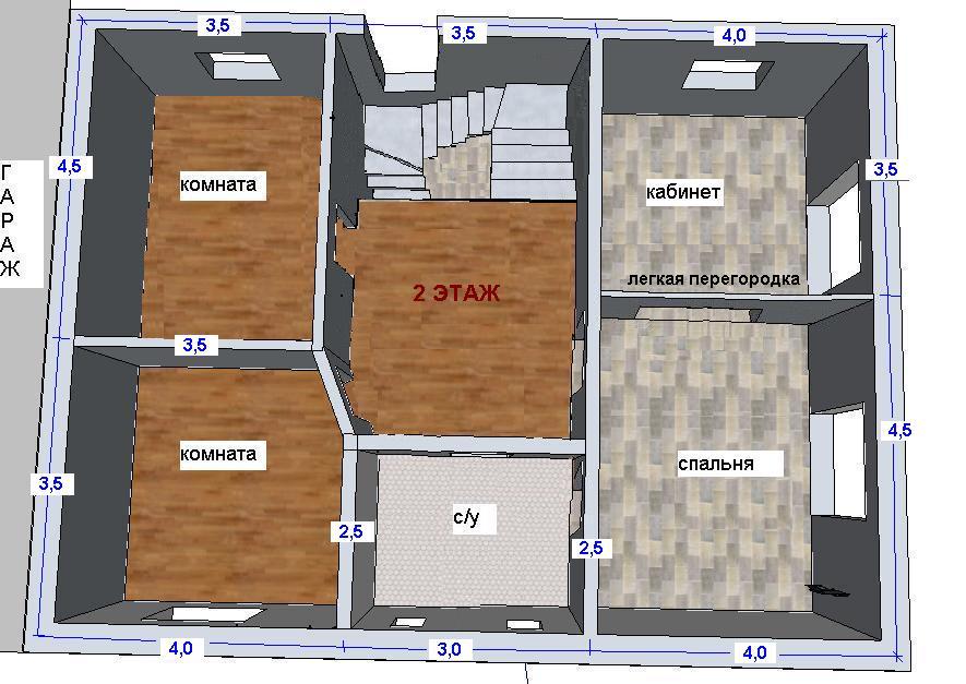

тамбур зажат из за нависания колесницы над ним. Как говорилось, размещение общей комнаты и кухни не очень практичное в таком исполнении, но это на выбор каждого. Расположение камина на общей стенки с гардероб по моему под вопросом, да и близко от входа в общую комнату. Ступеньки в холле будут постоянной полосой препятствия при перемещении таким простым маршрутом как Кухня Гостиная С/У:)
Второй этаж: С/У с двумя входами это супер:D. Спальня-кабинет конечно практично, но спальня гардероб было б лучше (учитывая что их на втором этаже в обще не наблюдается) Холл второго этажа в месте с лестницей, получается самое большое помещение, ну может так надо. слово "гараж" думал расценивать как открытый навес для машины, иначе было б не плохо внутреннее сообщение с домом. Но как я понял я ошибаюсь:D
Мне как архитектору кажется что надо скважину и септик "подгонять" под проект а не проект под ...
так и не понял, это одобрение или саркастическая ухмылка,
но в защиту своей идеи входа спальня-с/у.
спрошу, что ни у кого не возникало необходимости прошмыгнуть из спальни сразу в с/у - минуя коридоров :D
жалко отдавать под гардероб самую шикарную сторону дома.
к сожалению, без холла и лестницы ни как :(
по поводу гардероба на 2 этаже, - у меня сейчас семья: 2 взрослых + 1 чадо, возможно в далеком будущем будет 2+2...
посему столько жилых комнат мне не нужно, и одну из них можно сейчас занять гардеробом.
а потом, при необходимости таки перекроить кабинет пополам, получится гардеробокабинет 8-)
мой кабинет от моей спальни отделен легким перестенком который можно изменять...

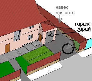

Гараж (скорее сарай) это пристройка к дому с северной стороны, в свою очередь к нему примыкает навес для авто. - так я решил использовать с пользой обязательный отступ от межи к моему строению
Практика показывает, что гаражи очень редко используются по их прямому назначению... :rolleyes:
а по поводу внутреннего сообщения гараж-дом, ничего кроме как путь для поступления запахов машины я в этом не вижу, знаю многих кто реально не доволен наличием перехода гараж-дом (П.С. машины не самые вонючие..)

Уверен что возникало:) Иначе б никто не делал с/у при спальнях. Однако в вашем варианте, прошмыгнув из спальни в с/у СРАЗУ не забудьте закрыть вторую дверь ведущую в коридор на щеколду, дабы не с кем не делить ваши мысли в столь уединенном месте:rolleyes:
Далее комментарии по тексту: под гардероб значит жалко а под кабинет не жалко отдавать самую лучшую сторону дома? А что мешает сделать спальную в этом самом месте? Без лестницы и холла действительно трудно, особенно без лестницы ..в двух этажном доме), но скажу что при размере дома как у вас 11Х8 м можно все разместить.
Возможно мне кажется, но вы сильно привязались к первоначальному варианту, отсюда и сложности в перепланировке. Попробуйте оставить несущие стены. может даже и лестницу если она вас устраивает и прикинуть еще несколько вариантов, только новых, а не путем перемещения перегородок этого варианта. Возможно появятся новые идеи.
На счет гаража, это дело сугубо личное: в доме, возле дома, в подвале...мне лично все равно- я запахи не слышу:)

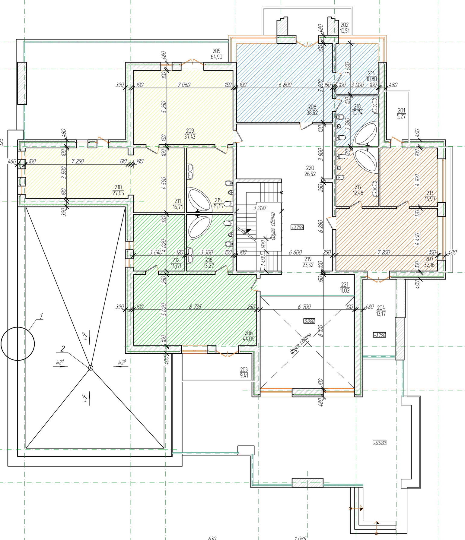

делал vip хату 1500 м2 на 3 семьи , все родственники, 2 пожилые пары - родители и их дети, детям по 55 лет =)
так вот, требовалось разделить второй этаж зонированием, в итоге каждая спальня имеет свой санузел, без коридора, на фото прилагаемом видно, так что все зависит от объемно планировочного решения, поэтому санузлы как раз в тему.
... поэтому санузлы как раз в тему.
:D какие санузлы? Те которые вы продемонстрировали? прекрасные) себе так же хотел бы на старости)
Но, то что я описывал выше, помоему к данному примеру вобще никак не относится. Автор в санузел на 2 эт расположил 2 двери: одна из коридора, вторая из спальни...ясно так о чем речь?:rolleyes:
пользуясь случаем спрошу, чтобы долго не искать, возможно, кто-то знает точно (или скажет где смотреть), потому что я только слышал звон о том, что с декабря 2010 г. отменили лимит по площади застройки садовых участков (6 соток) - так ли это? (раньше это была 1 сотка).
И какие минимальные отступы (от межи/от построек) сейчас действуют на участки "для ведення садівництва"? разные советчики советуют разные отступы от 1 до 6 метров
Не было таких лимитов, разве что по уставу товарищества.
по 360-92 отступ от границы не менее 1м,
но также могут быть местные требования , согласно уставу товарищества.
6 метров это наверно соседи советуют, чтоб подальше от них строили. У меня тоже не могли цену сложить когда я в метре от забора ленту под фундамент начал рыть. По правилам застройки...1м. А устав кооператива это что? Договоренность не более
Точно так! вважайте лише ще на пожежний розрив - 8 метрів між сусідніми спорудами. Якщо сильно треба вийти за одну або другу межу - можна лише по згоді сусіда (нотаріально завіреній)
Несоблюдение устава влечет за собой исключение из товарищества.
Поэтому стОит заранее подумать к каким это может привести последствиям.
