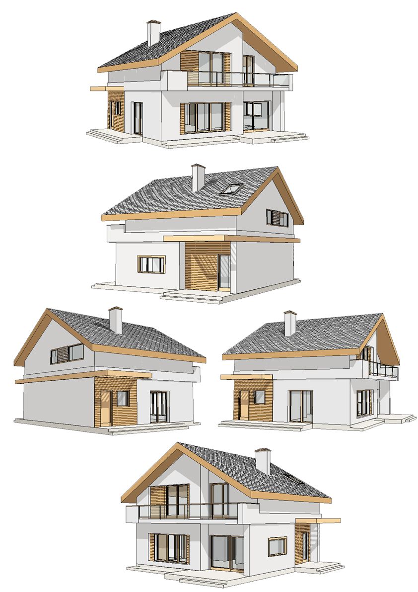

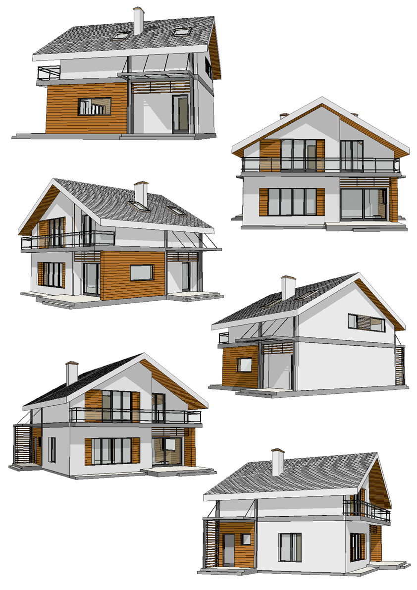

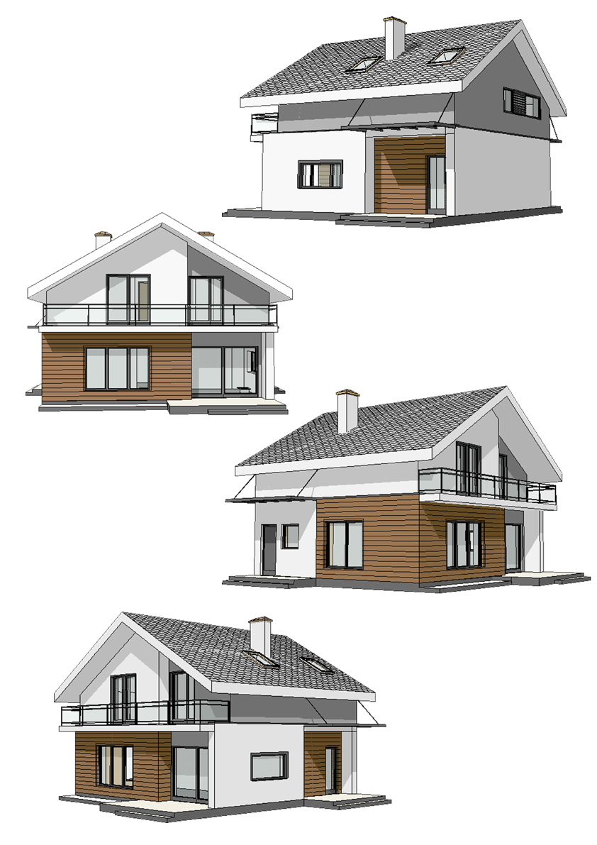

Vello2010 Опубліковано: 6 липня 2011 Поділитись Опубліковано: 6 липня 2011 Есть несколько концептов фасадов. Просьба высказаться архитекторам/дизайнерам, в первую очередь, что нравится/не нравится/как можно улучшить. Посилання на коментар Поділитися на інших сайтах More sharing options...
DVIJOK Опубліковано: 6 липня 2011 Поділитись Опубліковано: 6 липня 2011 Мне понравился 3-й вариант, 1 -й тоже неплохой. Очвидно второй промежуточный между ними, он не очень. Я бы изменил угол кровли на более крутой. И в первом варианте отделку возле окна на втором этаже подрезал бы под кровлю, так как сейчас не красиво. А в целом фасады достаточно неплохие со всех сторон. Лаконично, просто и дерево всегда актуально. 2 Посилання на коментар Поділитися на інших сайтах More sharing options...
morte Опубліковано: 6 липня 2011 Поділитись Опубліковано: 6 липня 2011 1 и 3 дейстельно интересней, я бы выбирал из них. Посилання на коментар Поділитися на інших сайтах More sharing options...
Vello2010 Опубліковано: 6 липня 2011 Автор Поділитись Опубліковано: 6 липня 2011 Лаконично, просто и дерево всегда актуально. Честно говоря со второго все началось, как-то к нему больше склонялся. А что в нем конкретно не нравится? Если не сложно... Тот который 1-й - это последний, который есть на сегодня . Есть еще несколько промежуточных, но выкладывать уже не стал. Посилання на коментар Поділитися на інших сайтах More sharing options...
arca Опубліковано: 6 липня 2011 Поділитись Опубліковано: 6 липня 2011 3 ВАРИАНТ отлично решен. Чисто, хорошими плоскостями, без дробления. Акценты расставлены грамотно. Остановилась бы на нем. 2 Посилання на коментар Поділитися на інших сайтах More sharing options...
Max_designer Опубліковано: 6 липня 2011 Поділитись Опубліковано: 6 липня 2011 1. второй вариант - сразу вспомнилась методичка "проектирование общественных зданий для сел и пгт. Это архитектура 80-х. Посилання на коментар Поділитися на інших сайтах More sharing options...
Vello2010 Опубліковано: 7 липня 2011 Автор Поділитись Опубліковано: 7 липня 2011 1. второй вариант - сразу вспомнилась методичка "проектирование общественных зданий для сел и пгт. Это архитектура 80-х. Улыбнуло. А почему 1.? Посилання на коментар Поділитися на інших сайтах More sharing options...
N_L Опубліковано: 7 липня 2011 Поділитись Опубліковано: 7 липня 2011 3 вариант больше понравился. Только на главном фасаде оставьте простенки между дверными проемами, а окно на 1 этаже, где прихожая или холл у Вас, поднимите на высоту двери. Посилання на коментар Поділитися на інших сайтах More sharing options...
Дизайнер интерьеров Опубліковано: 7 липня 2011 Поділитись Опубліковано: 7 липня 2011 Второй - наиболее лаконичный, в нем больше всего дерева. В вариантах №1 и №3 не нравятся перила на баконе, много металлическихх перепонок. Посилання на коментар Поділитися на інших сайтах More sharing options...
levoved Опубліковано: 7 липня 2011 Поділитись Опубліковано: 7 липня 2011 Здорово быть дизайнером! Сам не увидел вообще никакой разницы.. Посилання на коментар Поділитися на інших сайтах More sharing options...
Vello2010 Опубліковано: 7 липня 2011 Автор Поділитись Опубліковано: 7 липня 2011 .. Зачетный коммент, спасибо. Только не понятно о чем.. Посилання на коментар Поділитися на інших сайтах More sharing options...
Max_designer Опубліковано: 7 липня 2011 Поділитись Опубліковано: 7 липня 2011 Зачетный коммент, спасибо. Только не понятно о чем.. Объясняю. Три варианта действительно являются архитектурой, а не набором окон, крыш и картинок. Посилання на коментар Поділитися на інших сайтах More sharing options...
Vello2010 Опубліковано: 7 липня 2011 Автор Поділитись Опубліковано: 7 липня 2011 Объясняю. Три варианта действительно являются архитектурой, а не набором окон, крыш и картинок. Гениально но это не ко мне, а "коллеге" выше постом. На мой вопрос так и не ответили.. Посилання на коментар Поділитися на інших сайтах More sharing options...
Olegs23 Опубліковано: 7 липня 2011 Поділитись Опубліковано: 7 липня 2011 Сама концепция дома мне очень понравилась, а вот фасады ИМХО все три с перебором, мне показалось, что вам очень понравилось решение с коричневыми вставками и вы хотели использовать их как можно больше. За базу я возьму концепт №1 и буду двигаться сверху вниз (дальше цифры это номера рисунков в концепте). Как по мне то идеал рис 2 в рис 1,3,4 - попробуйте вместо полной заливки, оставить только горизонтальную полосу в уровне окон. Вообщем как по мне много этих коричневых вставок. Попробуйте их уменьшить. но это только мое субъективное мнение... Посилання на коментар Поділитися на інших сайтах More sharing options...

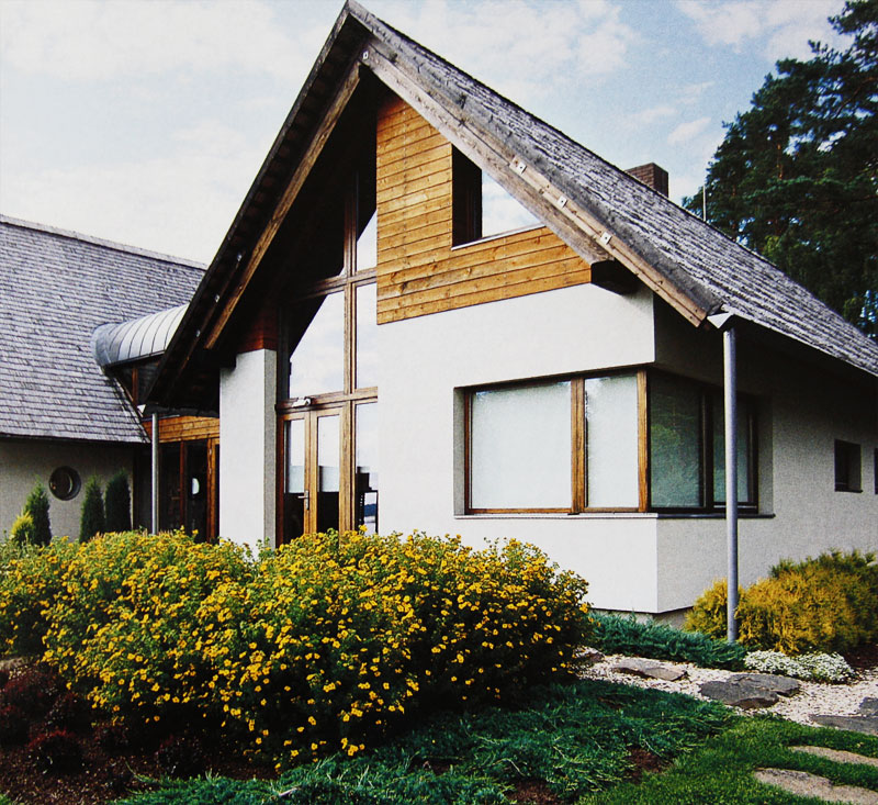

Genkot Опубліковано: 8 липня 2011 Поділитись Опубліковано: 8 липня 2011 Домик очень красивый, можно посмотреть планировку эт? i032.radikal.ru/1107/04/4b9a3d3f5f4c.jpg Это найдено в журнале ивд Посилання на коментар Поділитися на інших сайтах More sharing options...
Vello2010 Опубліковано: 8 липня 2011 Автор Поділитись Опубліковано: 8 липня 2011 Это найдено в журнале ивд Не открывается. Что там найдено? Газ? Нефть? Посилання на коментар Поділитися на інших сайтах More sharing options...
