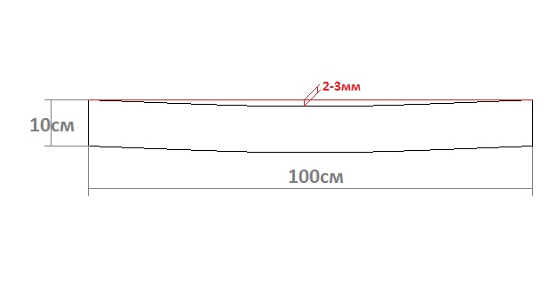

bondur Опубліковано: 5 березня 2012 Поділитись Опубліковано: 5 березня 2012 Здравствуйте;) Все хожу-выбираю качественный пенопласт 10 см толщиной.. Есть вариант хорошего качества, но сегодня предложили пенопласт 14,5 кг по 320 грн. Взвесил - реальный вес.. Но продавец сразу сказал, что листы такой плотности при резке немного деформируются.. Взял при мне кубик пенопласта и разрезал, - получились листы немного изогнутые (как на прикрепленном рисунке вогнутость/выпуклость 2-3 мм на 1 метре или по этой ссылке www.google.com.ua/imgres?q=%D0%BB%D0%B8%D1%81%D1%82+%D0%BF%D0%B5%D0%BD%D0%BE%D0%BF%D0%BB%D0%B0%D1%81%D1%82%D0%B0+%D0%B8%D0%B7%D0%B3%D0%B8%D0%B1&um=1&hl=ru&cr=countryUA&sa=N&biw=1280&bih=653&tbs=ctr:countryUA&tbm=isch&prmd=imvns&tbnid=6mfPHg4Kwz7pTM:&imgrefurl=http://valkiria.ua/cms/penoplast/technical_characters.html&docid=tv_7FSE6fUwQnM&imgurl=http://valkiria.ua/uploadfiles/fckeditor/image/penoplast/IMG_3474.jpg&w=3648&h=2736&ei=gwdVT7L9IKSp4gSI3YDHDQ&zoom=1&iact=hc&vpx=178&vpy=145&dur=682&hovh=194&hovw=259&tx=154&ty=101&sig=103083906276305027267&page=1&tbnh=126&tbnw=175&start=0&ndsp=18&ved=1t:429,r:0,s:0 - похож на 4й и 5й лист сверху). Объяснил он это тем, что весь пенопласт плотности более 12 кг на такой толщине листа так изгибается! Правда ли это так? Хотелось бы иметь ровненькие блоки Боюсь, что при обклейке таких плит возникнут неприятные заморочки, да и клей пойдет больше.. Может у кого есть подобный опыт? Поделитесь, буду очень благодарен Посилання на коментар Поділитися на інших сайтах More sharing options...
Urs Опубліковано: 6 березня 2012 Поділитись Опубліковано: 6 березня 2012 Пенопласт режут на производстве, а не кустарно. ПСБ-С большей плотности должен дольше отлежаться перед порезкой, что бы геометрия была в пределах ГОСТа. Закажите на производстве, не ищите приключений. 1 Посилання на коментар Поділитися на інших сайтах More sharing options...
