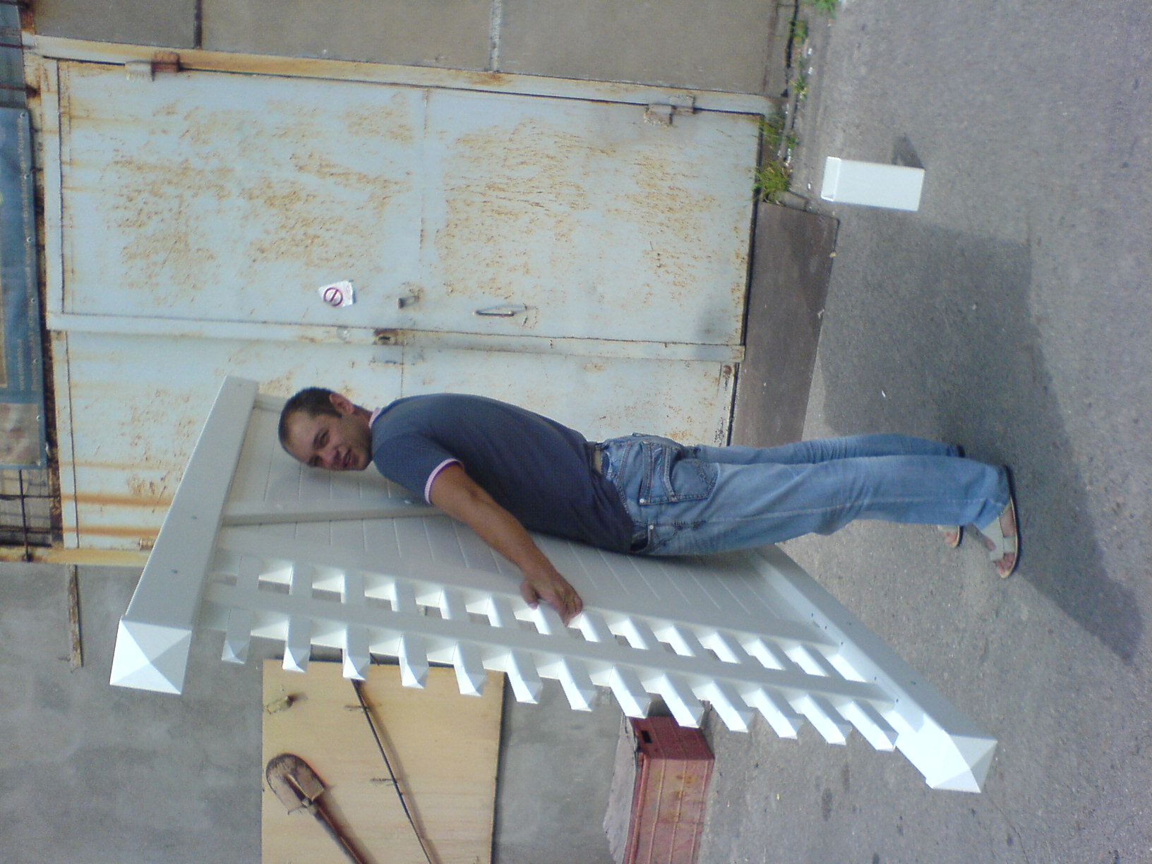

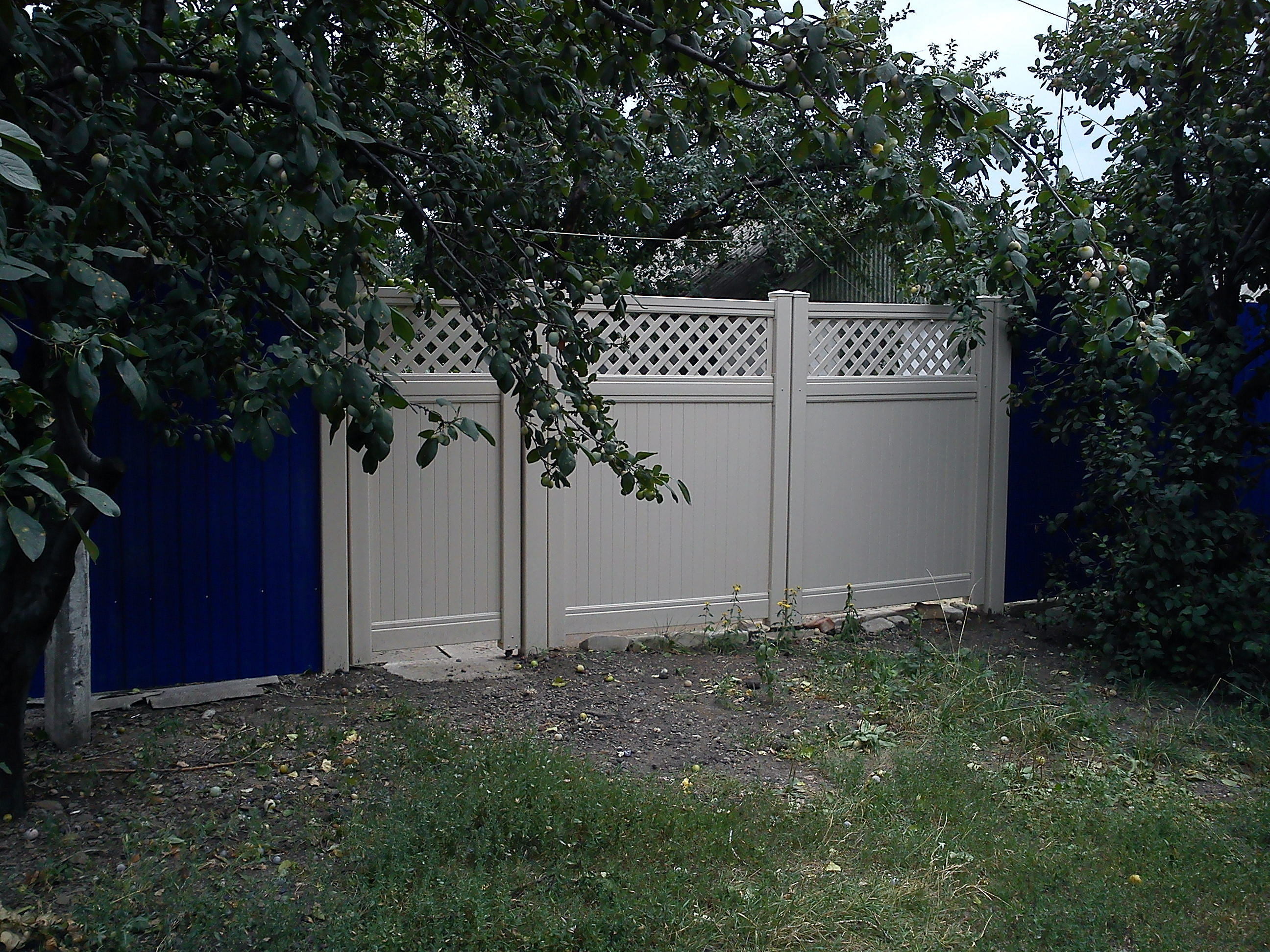

kordon Опубліковано: 4 серпня 2011 Поділитись Опубліковано: 4 серпня 2011 Пластиковые ворота распашные Вас спасут. Можно без проблем ставить любую автоматику без всяких наворотов. Клиент ставил сам за 500 грн. Марку не знаю ,наверное Китай. Работает.Или Россия. Врезается если надо внутренний замок. Ширина - 3м. А там и глядишь и забор захочется пластиковый Посилання на коментар Поділитися на інших сайтах More sharing options...
Вратарь Опубліковано: 4 серпня 2011 Поділитись Опубліковано: 4 серпня 2011 Пластиковые ворота распашные Вас спасут. Можно без проблем ставить любую автоматику без всяких наворотов. Клиент ставил сам за 500 грн. Марку не знаю ,наверное Китай. Работает.Или Россия. Врезается если надо внутренний замок. Ширина - 3м. А там и глядишь и забор захочется пластиковый Большими красными буквами "Не курить" забыли написать на заборе. Посилання на коментар Поділитися на інших сайтах More sharing options...
muvic Опубліковано: 4 серпня 2011 Поділитись Опубліковано: 4 серпня 2011 простите, а от чего спасут пластиковые ворота? от злоумышленника? нет от ветра? нет от постороннего взгляда? да от хулиганов? нет от поджигателей-пироманов? нет сдержат таранящий ворота автомобиль? нет от чего спасут? зачем тогда вообще ворота ставить? можно просто по проему ниточку натянуть. 2 Посилання на коментар Поділитися на інших сайтах More sharing options...
Вратарь Опубліковано: 4 серпня 2011 Поділитись Опубліковано: 4 серпня 2011 простите, а от чего спасут пластиковые ворота? от злоумышленника? нет Мне очень нравится идея низких прозрачных заборов за границей с красивой лужайкой возле дома, но пока не примут закон разрешающий ношение оружия частным лицам нужно ставить заборы повыше, двери покрепче. 4 Посилання на коментар Поділитися на інших сайтах More sharing options...
kordon Опубліковано: 4 серпня 2011 Поділитись Опубліковано: 4 серпня 2011 Большими красными буквами "Не курить" забыли написать на заборе. это вы чего на меня накинулись Они горение не поддерживают. Во- вторых, они легки и достаточно прочны. Посилання на коментар Поділитися на інших сайтах More sharing options...

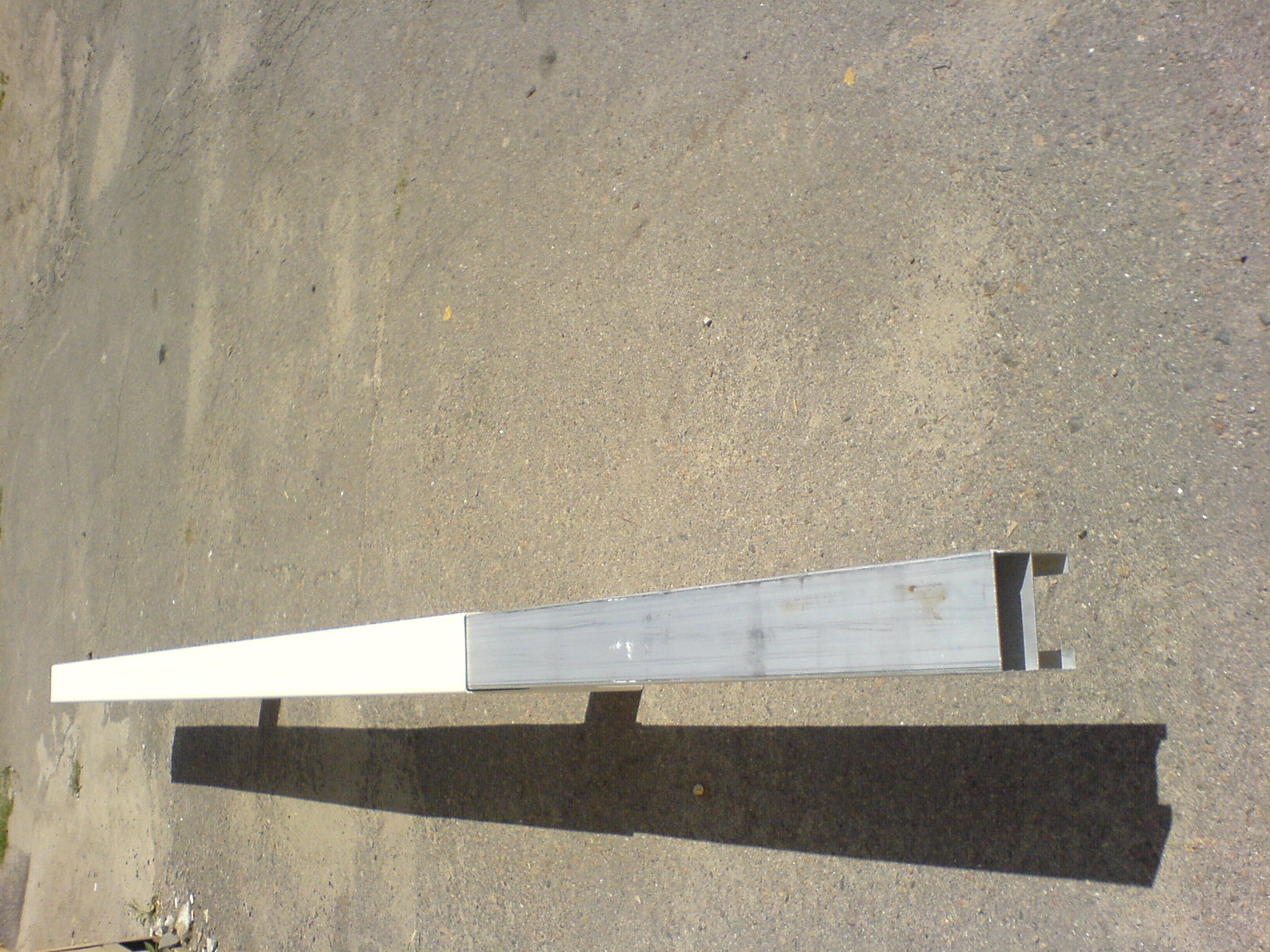

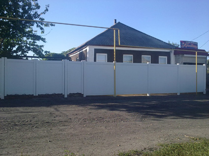

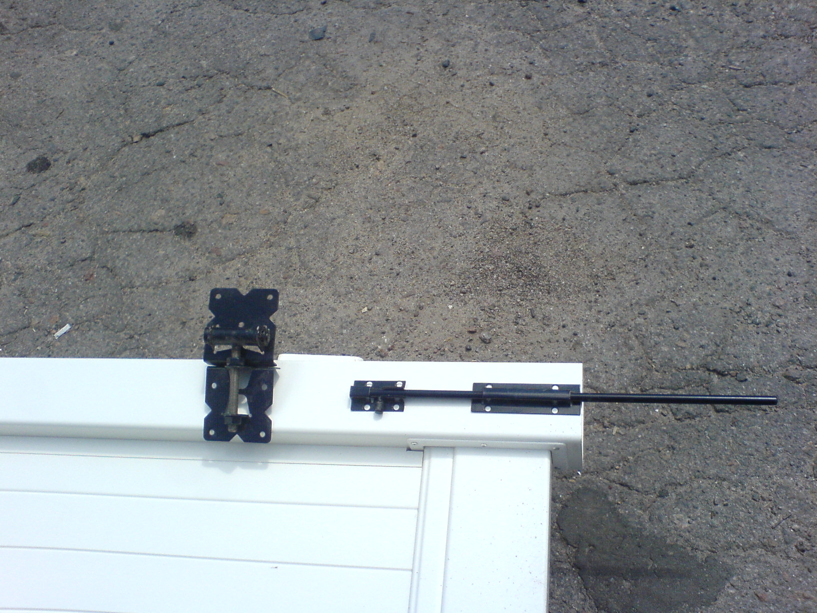

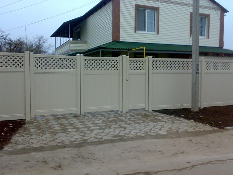

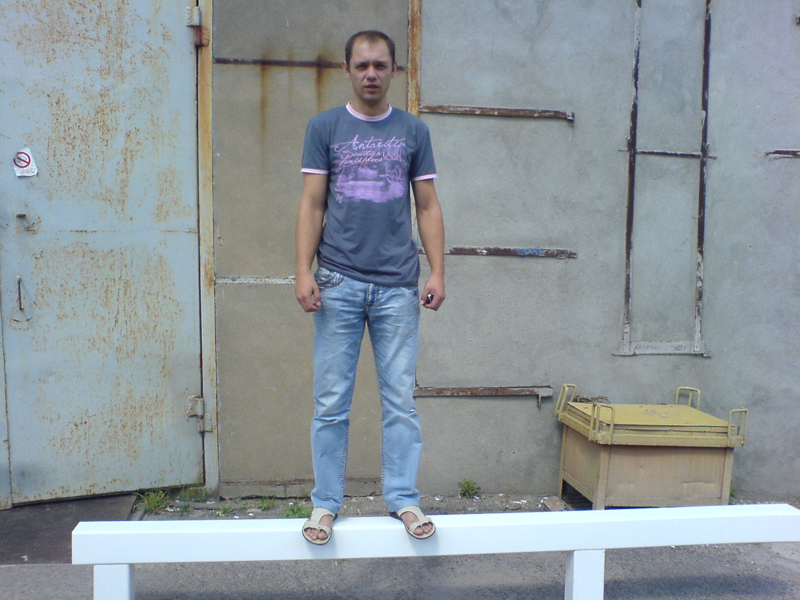

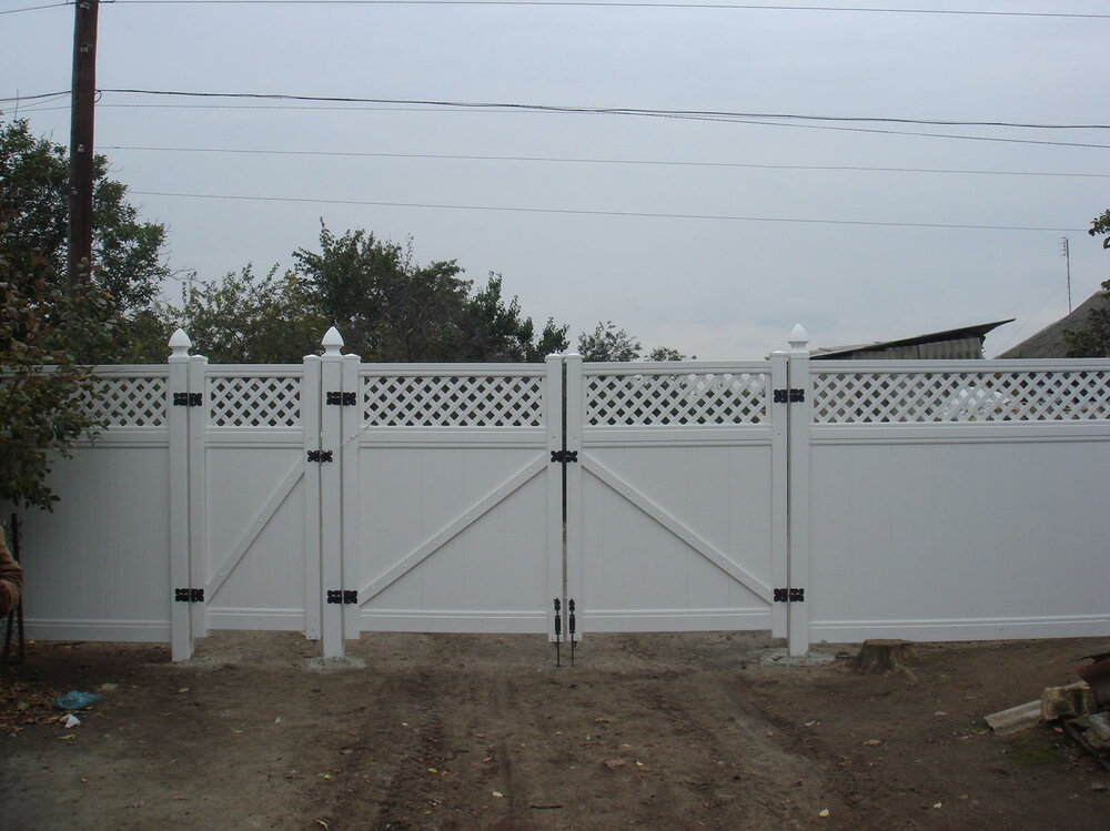

kordon Опубліковано: 4 серпня 2011 Поділитись Опубліковано: 4 серпня 2011 При чем тут таранящий автомобиль. Мы крепим ворота на усиленные алюминиевым профилем пластиковые столбы, которые бетонируются в землю на 0,9м.Ставятся стальные петли с регулируемым зазором .В местах крепления петель стоят алюминивые усилители. В комплекте идут нижние стопоры. Стоят такие ворота уже несколько лет по всей Украине. Никто не жалуется. Ворота открываются одним пальчиком. Был один случай когда в такие ворота въехал скутер Остались целы и ворота и скутер. Он просто отлетел. На фото заезд в ЖЭК КУДА ЗАЕЗЖАЕТ КРУПНЫЙ ТРАНСПОРТ. . Посилання на коментар Поділитися на інших сайтах More sharing options...
KeySims Опубліковано: 4 серпня 2011 Поділитись Опубліковано: 4 серпня 2011 При чем тут таранящий автомобиль. Мы крепим ворота на усиленные алюминиевым профилем пластиковые столбы, которые бетонируются в землю на 0,9м.Ставятся стальные петли с регулируемым зазором .В местах крепления петель стоят алюминивые усилители. В комплекте идут нижние стопоры. Стоят такие ворота уже несколько лет по всей Украине. Никто не жалуется. Ворота открываются одним пальчиком. Был один случай когда в такие ворота въехал скутер Остались целы и ворота и скутер. Он просто отлетел. На фото заезд в ЖЭК КУДА ЗАЕЗЖАЕТ КРУПНЫЙ ТРАНСПОРТ. . Да Вы шо... надо съездить в Украину посмотреть, а то что то не встречал... или она у нас может разная... Посилання на коментар Поділитися на інших сайтах More sharing options...
Vladdi Опубліковано: 4 серпня 2011 Поділитись Опубліковано: 4 серпня 2011 При чем тут таранящий автомобиль. Мы крепим ворота на усиленные алюминиевым профилем пластиковые столбы, которые бетонируются в землю на 0,9м.Ставятся стальные петли с регулируемым зазором .В местах крепления петель стоят алюминивые усилители. В комплекте идут нижние стопоры. ..... На фото заезд в ЖЭК КУДА ЗАЕЗЖАЕТ КРУПНЫЙ ТРАНСПОРТ. . А цена сравнима с профильными? Обозначьте плз - относительно - больше/меньше, дабы за чрезмерную рекламу не сочли Посилання на коментар Поділитися на інших сайтах More sharing options...

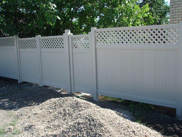

kordon Опубліковано: 5 серпня 2011 Поділитись Опубліковано: 5 серпня 2011 Да Вы шо... надо съездить в Украину посмотреть, а то что то не встречал... или она у нас может разная... Украина самая большая страна Европы. И в этой стране люди покупают и ставят пластиковые ворота и калитки. Мы что на них будем показывать пальцем или все-таки оставим им это на личное усмотрение. Сейчас нафоткаю их подробно и отдам вам под суд. Посилання на коментар Поділитися на інших сайтах More sharing options...
kordon Опубліковано: 5 серпня 2011 Поділитись Опубліковано: 5 серпня 2011 А цена сравнима с профильными? Обозначьте плз - относительно - больше/меньше, дабы за чрезмерную рекламу не сочли Цена ворот вместе с фурнитурой 3400-3700 (2 створки по !,5м.) Столб усиленный 600 грн. Посилання на коментар Поділитися на інших сайтах More sharing options...

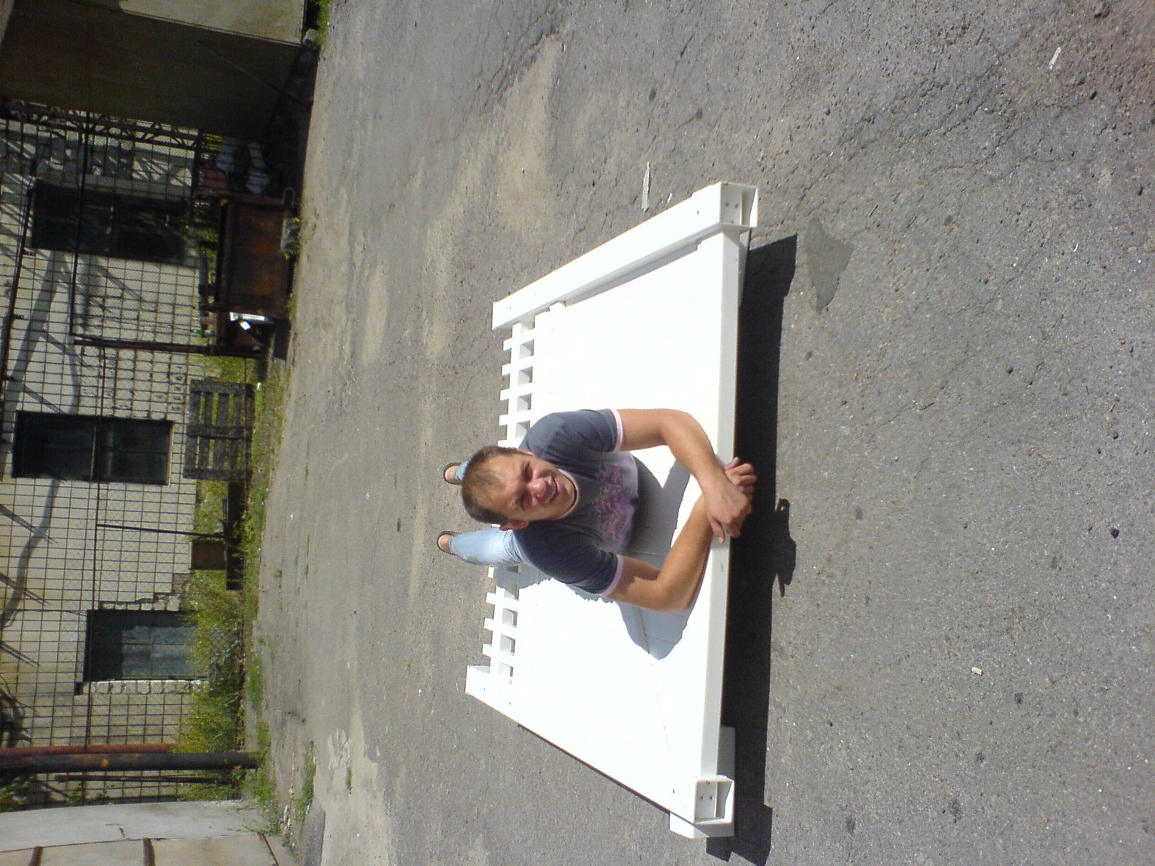

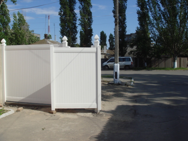

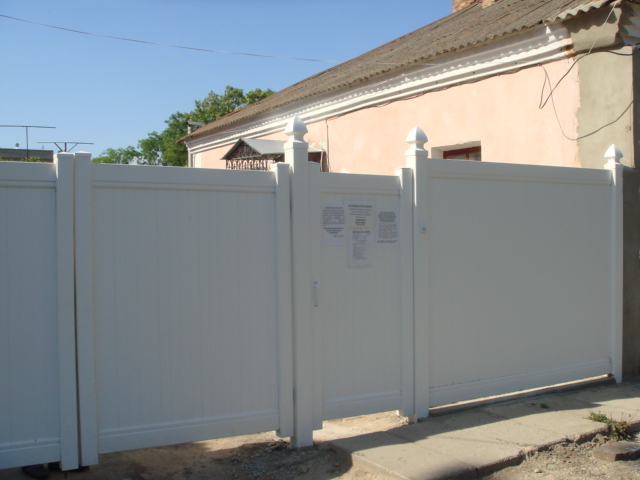

KGN Опубліковано: 5 серпня 2011 Автор Поділитись Опубліковано: 5 серпня 2011 Нехуденький парень - это, конечно, хорошо. Но на одном из Ваших вото четко вижу несовпадение створок по высоте, в глаза бросается сразу Просели? Перекосились? Ставили криворукие? Посилання на коментар Поділитися на інших сайтах More sharing options...
kulak43 Опубліковано: 5 серпня 2011 Поділитись Опубліковано: 5 серпня 2011 Мир перевернулся:металлопластиковые окна, двери, металлопластиковые ворота... Посилання на коментар Поділитися на інших сайтах More sharing options...
kulak43 Опубліковано: 5 серпня 2011 Поділитись Опубліковано: 5 серпня 2011 Цена ворот вместе с фурнитурой 3400-3700 (2 створки по !,5м.) Столб усиленный 600 грн. Если я правильно понял комплект ворота +калитка+столбы+установка обойдется примерно в 8000-9000 грн. Соизмеримо с воротами обшитыми профнастилом. Посилання на коментар Поділитися на інших сайтах More sharing options...

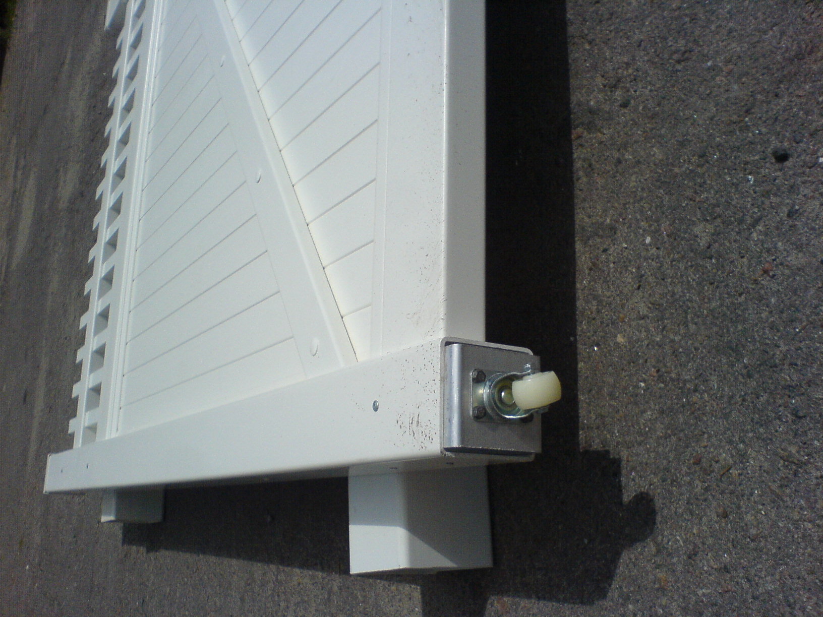

kulak43 Опубліковано: 5 серпня 2011 Поділитись Опубліковано: 5 серпня 2011 парень не худенький;) наличие опроного ролика на 1.5 метровой створке свидетельствует о недостаточной жесткости конструкции? Или это для красоты? Посилання на коментар Поділитися на інших сайтах More sharing options...
kordon Опубліковано: 5 серпня 2011 Поділитись Опубліковано: 5 серпня 2011 Нехуденький парень - это, конечно, хорошо. Но на одном из Ваших вото четко вижу несовпадение створок по высоте, в глаза бросается сразу Просели? Перекосились? Ставили криворукие? Ставили работники ЖЭКа. Экономия. Их проблемы. См. здесь Посилання на коментар Поділитися на інших сайтах More sharing options...
kordon Опубліковано: 5 серпня 2011 Поділитись Опубліковано: 5 серпня 2011 наличие опроного ролика на 1.5 метровой створке свидетельствует о недостаточной жесткости конструкции? Или это для красоты? Мы их обычно снимаем так как они сильно увеличивают нижний проем. На фото видно что он просто приложен. Просто идет в комплекте. Посилання на коментар Поділитися на інших сайтах More sharing options...
kordon Опубліковано: 5 серпня 2011 Поділитись Опубліковано: 5 серпня 2011 Если я правильно понял комплект ворота +калитка+столбы+установка обойдется примерно в 8000-9000 грн. Соизмеримо с воротами обшитыми профнастилом. 3600 + 3 * 600 + 10% = 6000 грн. Посилання на коментар Поділитися на інших сайтах More sharing options...
kordon Опубліковано: 5 серпня 2011 Поділитись Опубліковано: 5 серпня 2011 наличие опроного ролика на 1.5 метровой створке свидетельствует о недостаточной жесткости конструкции? Или это для красоты? Еще петли и стопоры Посилання на коментар Поділитися на інших сайтах More sharing options...
