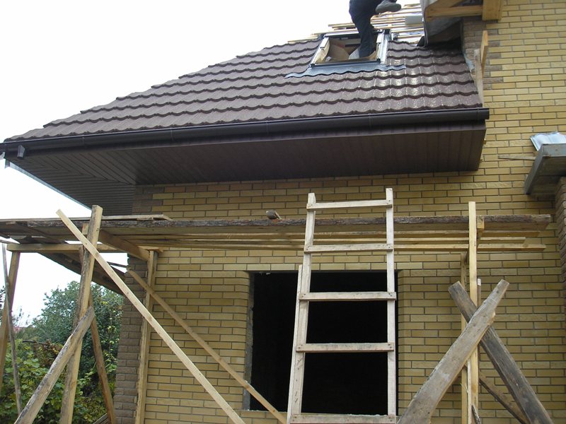

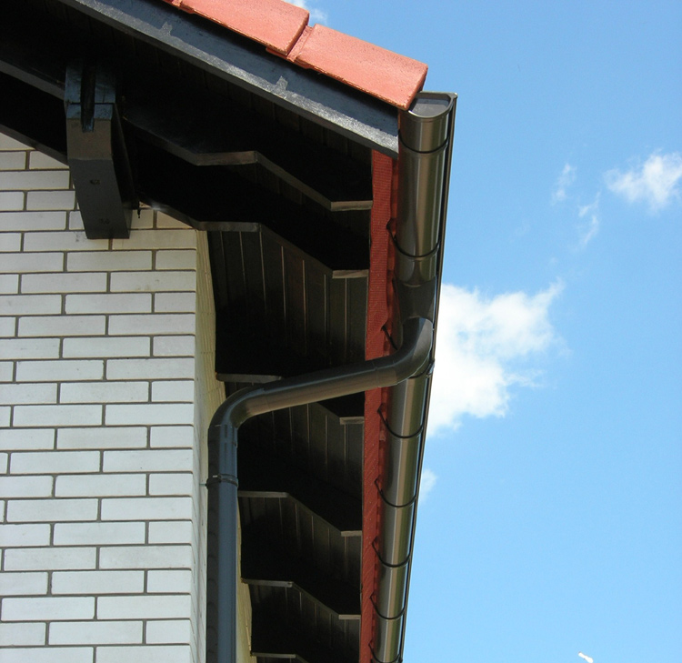

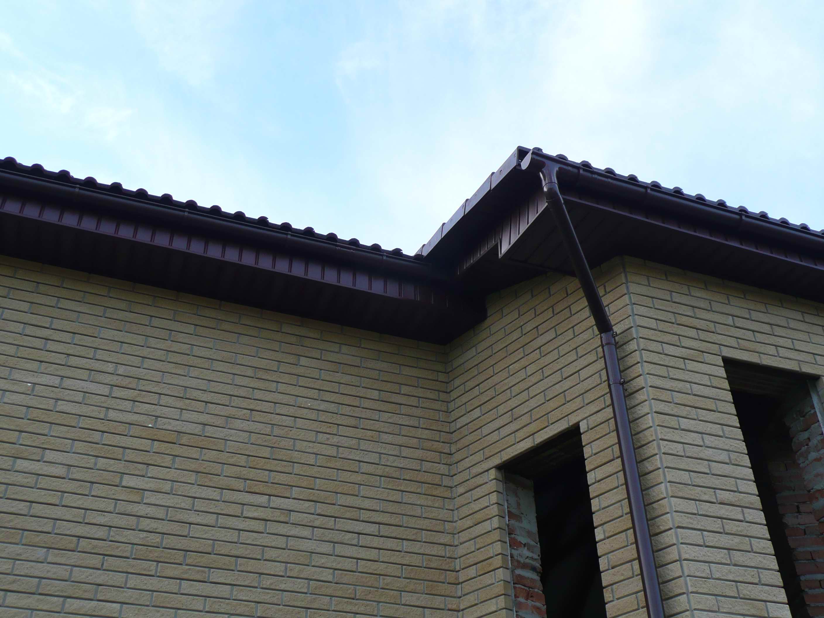

Expert Опубліковано: 8 жовтня 2008 Поділитись Опубліковано: 8 жовтня 2008 Стал вопрос чем подшивать крышу? Я для себя первоначально решил вагонкой, но мои строители советуют деревом, говорят если правильно обработать и вскрыть то будет красиво и долговечно. Проехал посмотрел по новостройкам, в основном везде вагонка и сайдинг, дерева практически нет, даже толком и сравнить немогу. Посоветуйте, как лучше. первое - пластик. второе - дерево. это не самые лучшие фото. просто других с собой нет. но, в целом должно быть понятно! 1 Посилання на коментар Поділитися на інших сайтах More sharing options...
