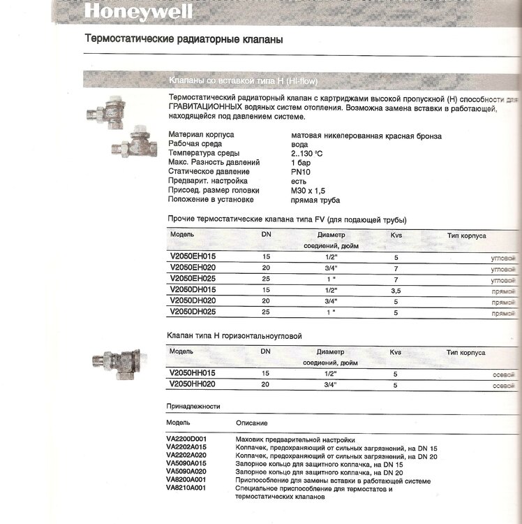

Severin Опубліковано: 4 липня 2011 Поділитись Опубліковано: 4 липня 2011 Ищется исполнитель для установки терморегуляторов на чугунные батареи. Батареи менять не планирую, о том, что что будет инерция и неточности в поддержании заданной температуры знаю Место: Южная Борщаговка, конец 1го тр. Начало работ: вторая половина июля Ваши предложения по перечню работ, срокам и ценам - прошу в личку либо на remont_simirenko@ukr.net П.С. Также нужно поставить счетчики гор. и хол. воды - две пары. Если есть соответствующие лицензии - сообщайте. Состояние текущего положения дел можно увидеть на фото: Посилання на коментар Поділитися на інших сайтах More sharing options...
naupv Опубліковано: 5 липня 2011 Поділитись Опубліковано: 5 липня 2011 Ищется исполнитель для установки терморегуляторов на чугунные батареи. Батареи менять не планирую, о том, что что будет инерция и неточности в поддержании заданной температуры знаю Это работать не будет, т.к. для терморегулятора, нужен еще и термокран у которого очень маленькое проходное сечение теплоносителя. Если Вам жарко, нужно сделать байпас и поставить обычные краны на радиатор, которыми будете поджимать подачу. Посилання на коментар Поділитися на інших сайтах More sharing options...
Interso Опубліковано: 5 липня 2011 Поділитись Опубліковано: 5 липня 2011 Это работать не будет, т.к. для терморегулятора, нужен еще и термокран у которого очень маленькое проходное сечение теплоносителя. Если Вам жарко, нужно сделать байпас и поставить обычные краны на радиатор, которыми будете поджимать подачу. Ну так однозначно говорить ненадо что работать небудет,сначала надо узнать это квартира или частный дом а затем смотреть и решать с байпасом,по поводу термовентелям то они будут работать и в квартире но если есть сомнение то для этого существуют термовентиля с большей пропускной способностью так называемые термовентиля для гравитационных систем. Посилання на коментар Поділитися на інших сайтах More sharing options...
Severin Опубліковано: 7 липня 2011 Автор Поділитись Опубліковано: 7 липня 2011 Спасибо за комментарии. Уточню исходные данные. Речь идет об установке в 16этажке на 14 этаже. Подача воды сверху. Позвольте уточнить: задуманное мной невозможно в принципе из-за однотрубности системы отопления? Или чего-то недостает, кроме установки байпасов что бы система таки работала? Замены радиаторов? Насоса для принудительной циркуляции? Неужели такая конструкция не будет работать ? Посилання на коментар Поділитися на інших сайтах More sharing options...
Сергей 31 Опубліковано: 7 липня 2011 Поділитись Опубліковано: 7 липня 2011 Это работать не будет, Есть даже на гравитационки. Посилання на коментар Поділитися на інших сайтах More sharing options...
naupv Опубліковано: 8 липня 2011 Поділитись Опубліковано: 8 липня 2011 В 16 этажке работать будет, но байпас обязателен, т.к. соседей можете без тепла оставить. Посилання на коментар Поділитися на інших сайтах More sharing options...
