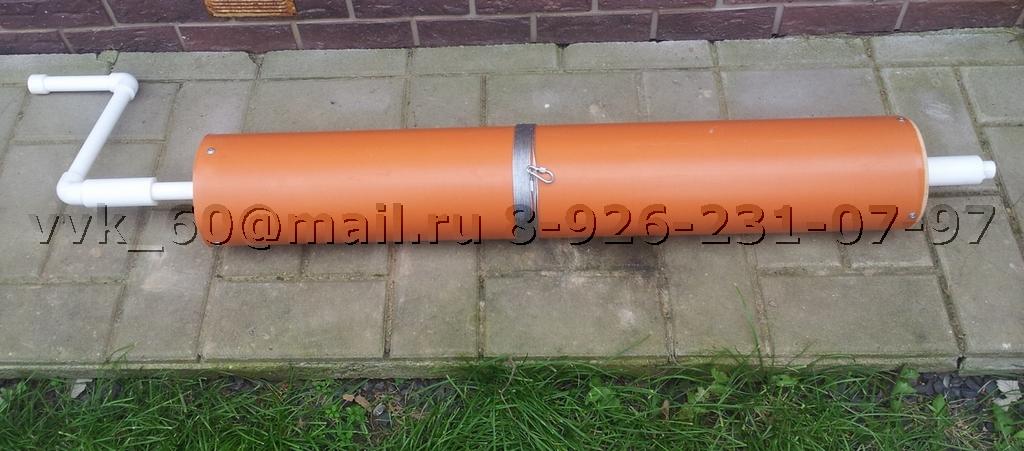

vvk60 Опубліковано: 2 лютого 2014 Поділитись Опубліковано: 2 лютого 2014 Хлопці! предлагаю на досуге подумать как и из чего сделать ворот для колодца (а заодно мне поможете). сам домик-то для колодца я вроде как склепал. а вот ворот... ну, в общем, нужен простейший вариант. я уде даже думал взять две доски 50Х100 (между ними труба), а ребра - рубаночком снять. но не тонкое ли получится? в общем - вам разминка для мозгов, мне - польза. спасибо. Может такой вариант подойдет? Посилання на коментар Поділитися на інших сайтах More sharing options...
