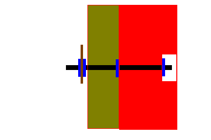

Uvex Опубліковано: 5 липня 2011 Автор Поділитись Опубліковано: 5 липня 2011 Оцените разность веса кухонного шкафчика с разными тарелками и вашего кронштейна с антенной и... Вы бы видели тот кронштейн.. да и метровая тарелка под действием ветра создает нехилую нагрузку Посилання на коментар Поділитися на інших сайтах More sharing options...
Said Опубліковано: 5 липня 2011 Поділитись Опубліковано: 5 липня 2011 Вы бы видели тот кронштейн.. да и метровая тарелка под действием ветра создает нехилую нагрузку Т.е. уже оценили. Тогда не мудрите и крепите шпильками насквозь. И готовьтесь так же навешивать кухонную мебель 1 Посилання на коментар Поділитися на інших сайтах More sharing options...

Hans Опубліковано: 5 липня 2011 Поділитись Опубліковано: 5 липня 2011 а учел ли ТС наличие утеплителя на наружной стене? как будет держаться дюбель при таком рычаге? намалевал схему красным цветом - несущая стена зеленым - утеплитель черным - шпилька синим - гайки с шайбами коричневым - стойка держателя антенны P.S.извините за неровный почерк 2 Посилання на коментар Поділитися на інших сайтах More sharing options...
