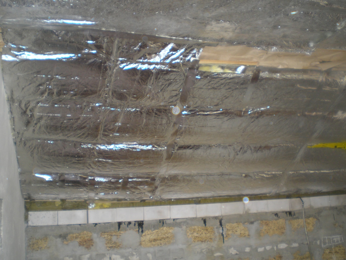

lyngyr Опубліковано: 4 липня 2011 Поділитись Опубліковано: 4 липня 2011 При подшывке потолка мансарды по деревянным планкам между г.картоном и пароизоляцией обязательно делать возд.зазор? Г.к влагостойкий 12.5мм, шаг направляющих 400, толщина 30*40(сосна). И что первое зашивать-потолок или стены? Посилання на коментар Поділитися на інших сайтах More sharing options...

мастерок Опубліковано: 6 липня 2011 Поділитись Опубліковано: 6 липня 2011 Сперва-стены,затем-потолок.Насчёт зазоров-а что Вы там собираетесь вентилировать?Не парте себе мозги бессмысленными вопросами.ГиПсокартон. 1 Посилання на коментар Поділитися на інших сайтах More sharing options...

boris239 Опубліковано: 7 липня 2011 Поділитись Опубліковано: 7 липня 2011 При подшывке потолка мансарды по деревянным планкам между г.картоном и пароизоляцией обязательно делать возд.зазор? Г.к влагостойкий 12.5мм, шаг направляющих 400, толщина 30*40(сосна). И что первое зашивать-потолок или стены? s chego nachnete s togo i bydet pravilno, tolko gipsokarton ne krepitsja na derevjanue planki! pri ysyshke dereva, a eto 13 protsentov, pojdyt treshchinu po vsem shvam! 1 Посилання на коментар Поділитися на інших сайтах More sharing options...
profi7 Опубліковано: 7 липня 2011 Поділитись Опубліковано: 7 липня 2011 Перше зашивати стіни. Стелю краще кріпити на металевий каркас і при цьому вже буде зазор. 1 Посилання на коментар Поділитися на інших сайтах More sharing options...

Константин74 Опубліковано: 3 серпня 2011 Поділитись Опубліковано: 3 серпня 2011 В вашем случае нужно сделать зазор между гк и пароизоляцией. Пароизоляция у вас фольгированная и чтоб она нормально работала еще и как утеплитель нужен этот зазор. 1 Посилання на коментар Поділитися на інших сайтах More sharing options...
