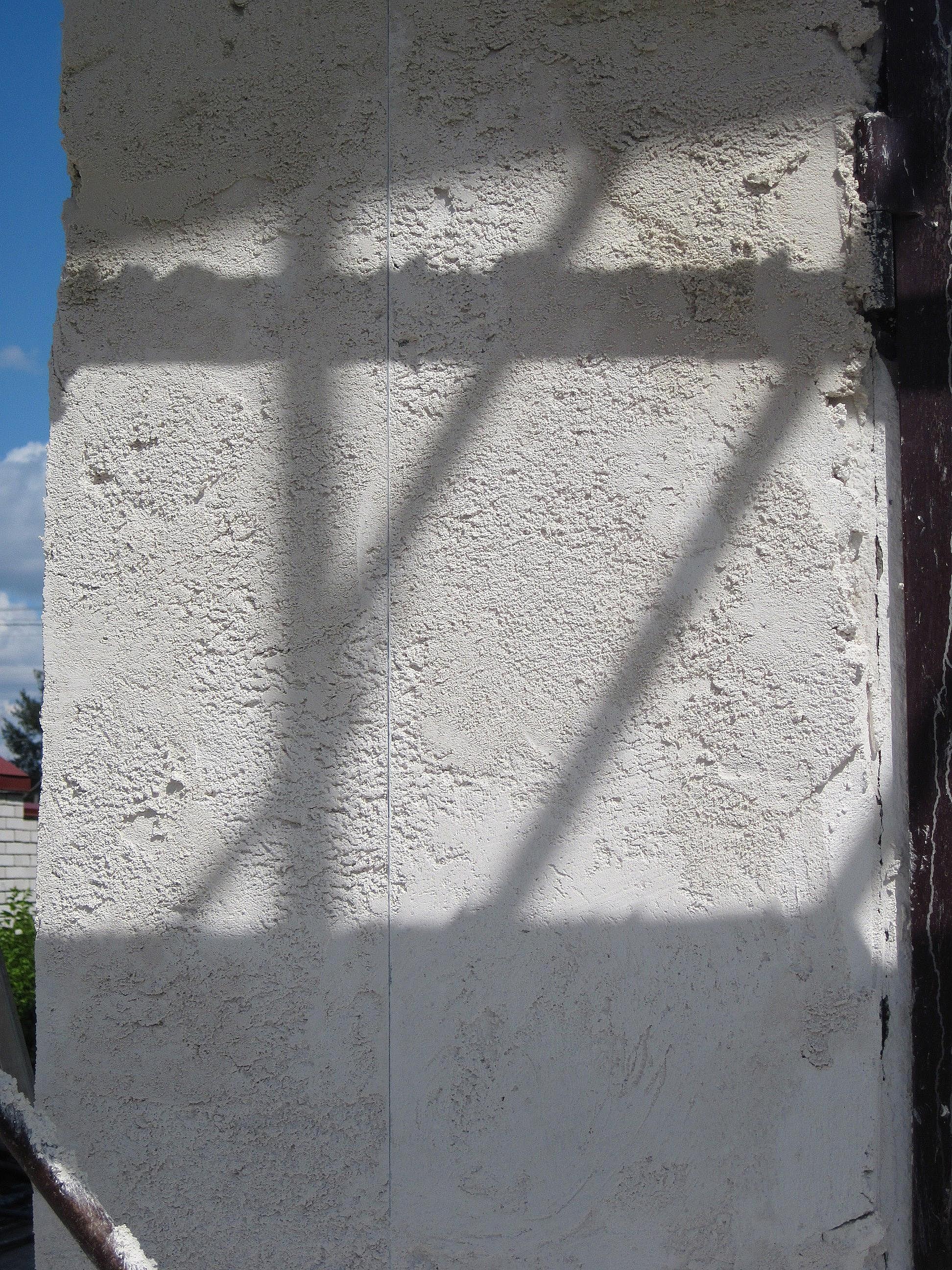

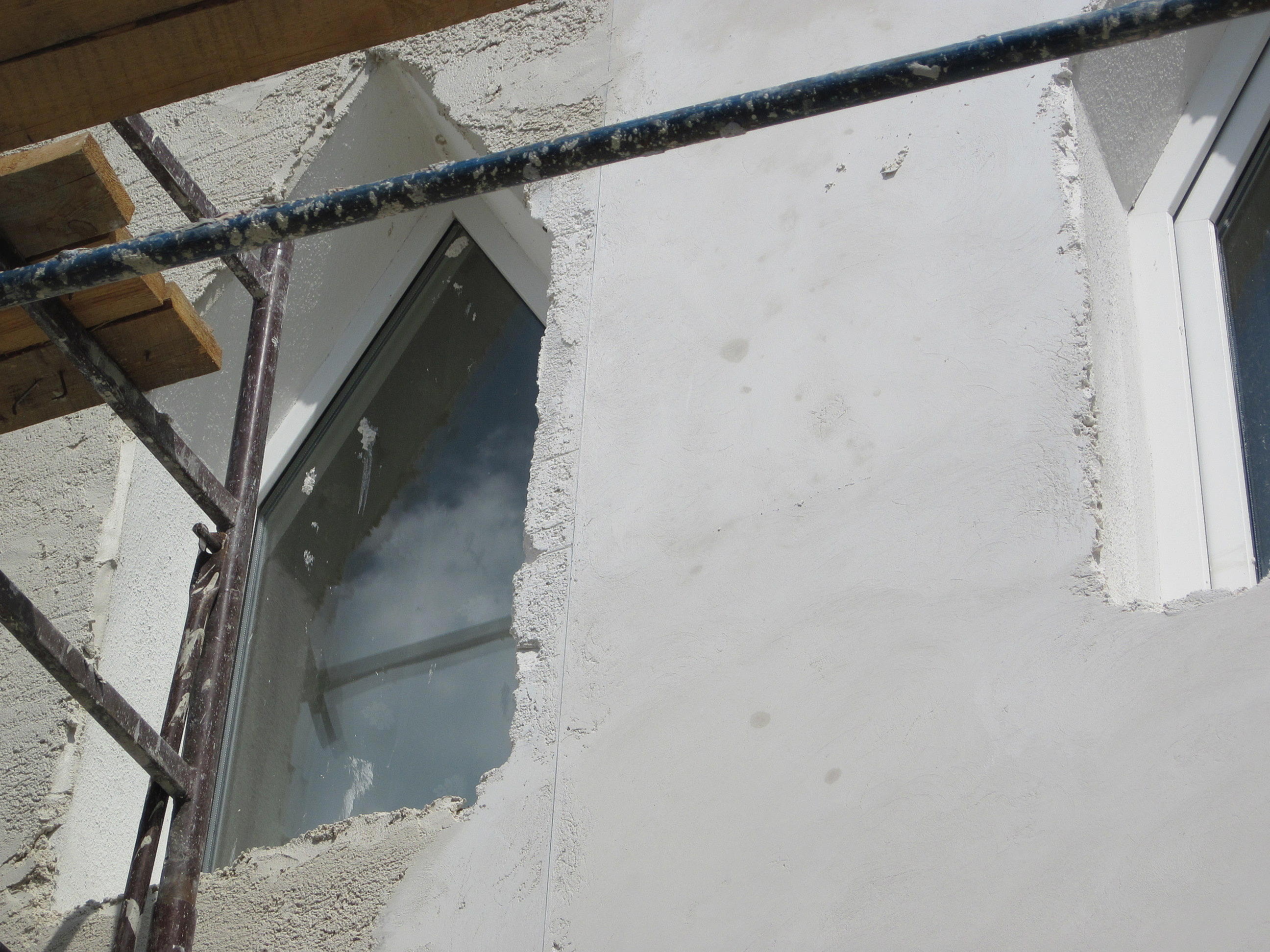

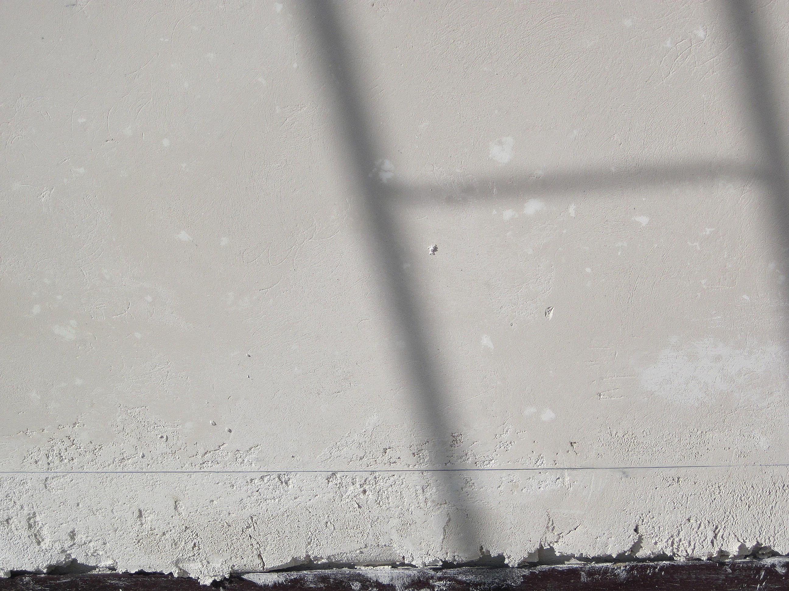

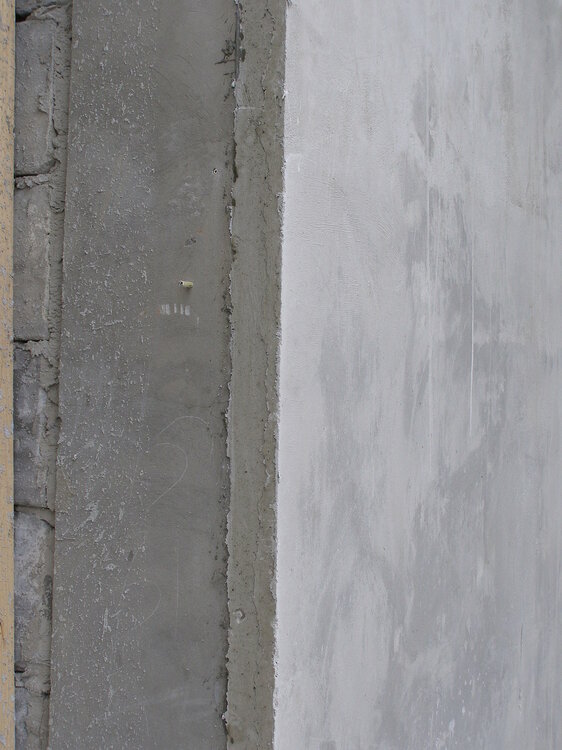

Нужен совет по применению тёплой штукатурки. Стены из газобетона Аерок 375мм , внутри штукатурка Кнауф (машинного нанесения) , с наружи планируем штукатурить Тепловером. Но изучая тему узнали, что в Украине под Киевом был завод Укрвермикулит. Позже было разделение на 2 конкурирующие фирмы. И сейчас одни рассыпают в мешки под торговой маркой Тепловер и выставили их в сети Эпицентр, а вторые рассыпают под маркой Вермоизол. Есть ещё под маркой Умка. Вопрос к форумчанам: возможно кто то сталкивался с реалиями. Что реально насыпано в этих мешках? Кому верить? Возможно там в мешках только перлит + цемент , а производители утверждают, что там ещё и вермикулит. И друг друга обливают грязью, утверждая, что у конкурентов в мешках одна пыль перлита + цемент. Так же интересует возможность нанесения машинным способом. Дело в том, что у Тепловера в мешках с верху насыпан лёгкий , как они утверждают перлит с вермикулитом, а ниже смесь похожа на цемент. На этом форуме можно найти темы где пишут, что есть смеси на основе вспененных кремниевых шариков с добавлением латекса (Умка), или пеностекло. Возможно производители просто всех дурят? Берут просто на заводе "Будперлит" обычный перлит и преподносят его как свою научную разроботку. Сейчас цена Тепловера в Эпицентре мешок 9кг. = 70грн.
Возможно кто то из форумчан испытал эти смеси? и поделится инфо.
Буду благодарен за подсказку.
Вот прикрепил фото из разных ссылок в инете.
На них люди штукатурили тёплыми штукатурками.
Но отзывов в инете очень мало. Те кто поштукатурил себе дом Тепловером или Вермиизолом и перезимовал хоть одну зиму, пока на этом форуме нет.
Надеюсь кто то из мастеров , кто работал с такими штукатурками прочтёт эту тему и даст своё представление как с ними надо работать и какие проблемы могут возникнуть.

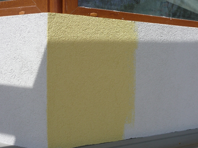

Есть несколько вариантов наружного декора фасада из газобетона, применяя тёплую штукатурку . Короед, камешковая штук., или окрасить силиконовой паропроницаемой краской ( Caparol или др.)

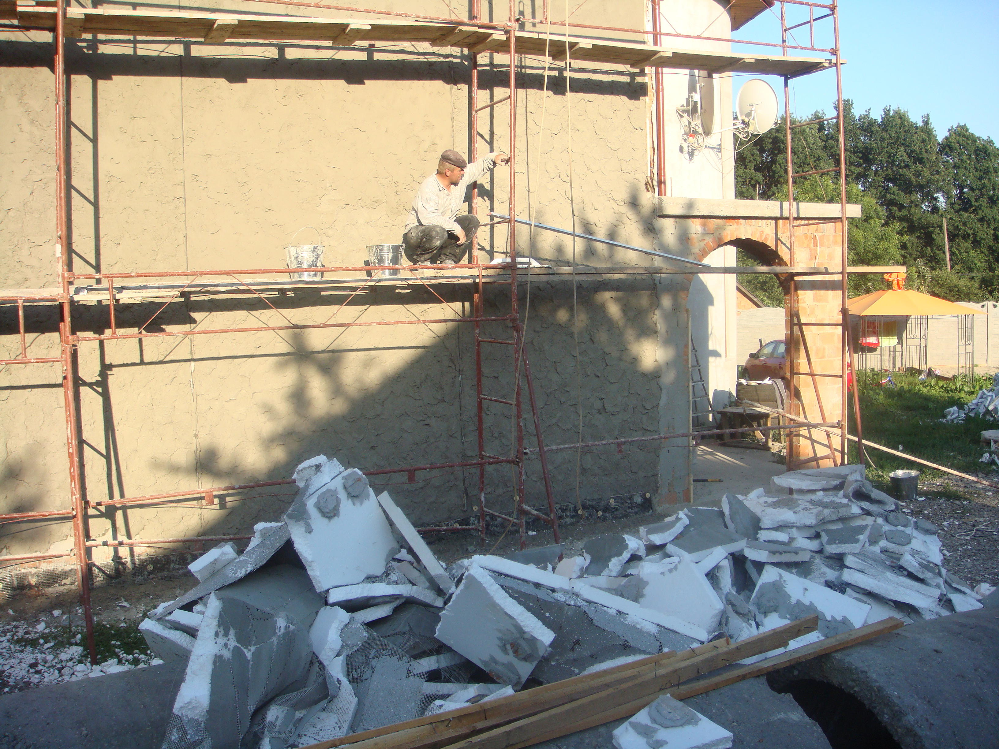

Вот фото, реально люди сделали утепление дома пенопластом, а потом приняли решение всё снять и поштукатурить тёплой штукатуркой.
Дом построен из газобетона Аерок 375мм. С наружи боюсь, что если поштукатурить пеностеклом Умкой или Турецким вариантом, то мои старания для паропроницания стен окажутся напрасными. Весь смысл то в том, что бы газобетон дышал. Штукатурка Тепловер на основе перлита, боится влаги. Но! Можно же её защитить. Всё равно будут грунтоватся стены и красить, так можно же применить вариант:
