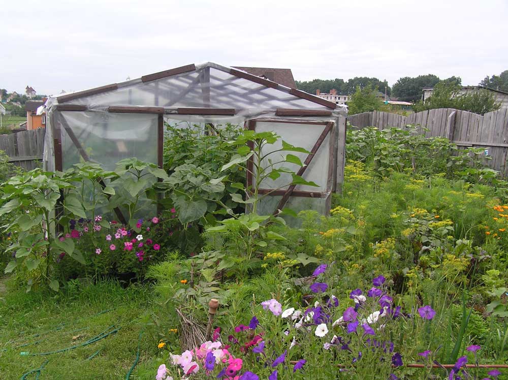

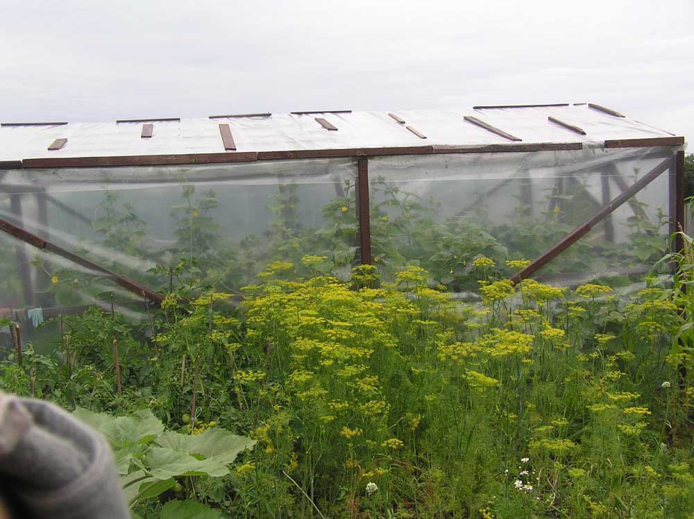

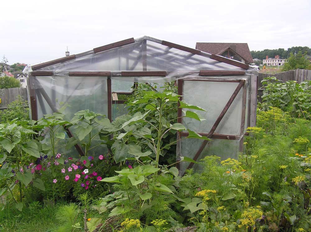

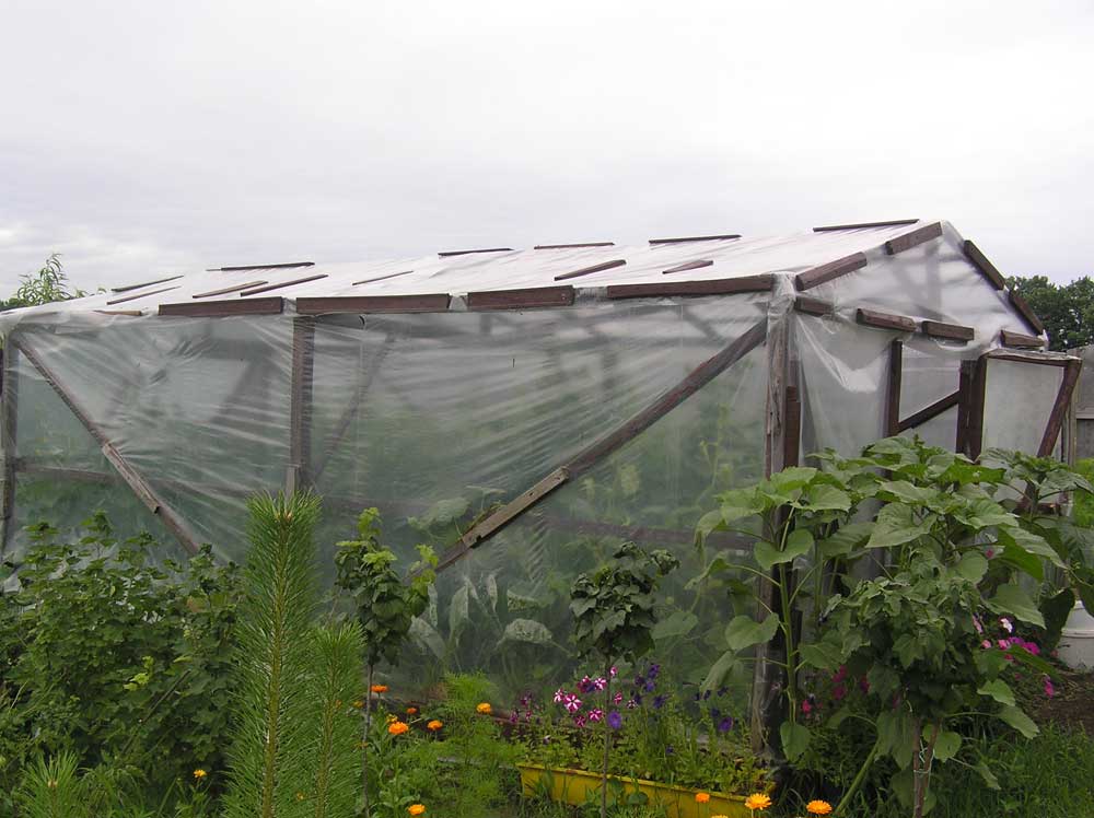

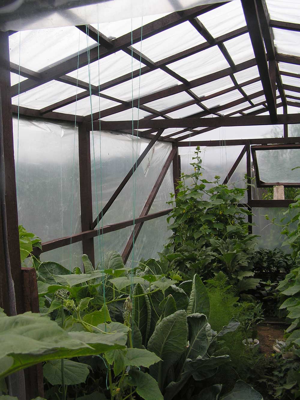

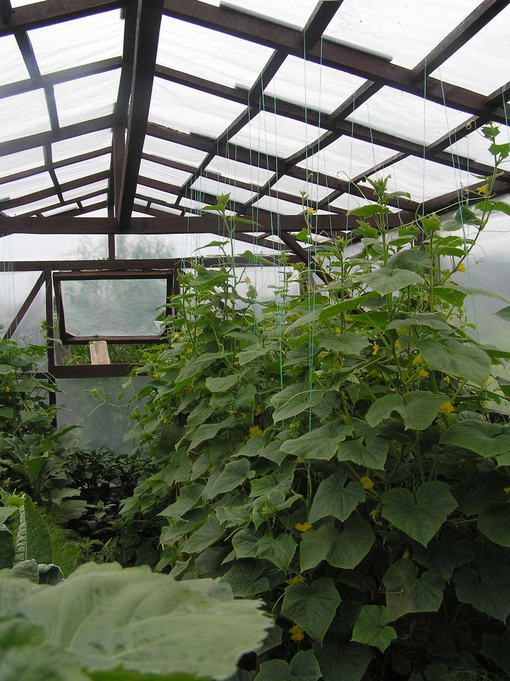

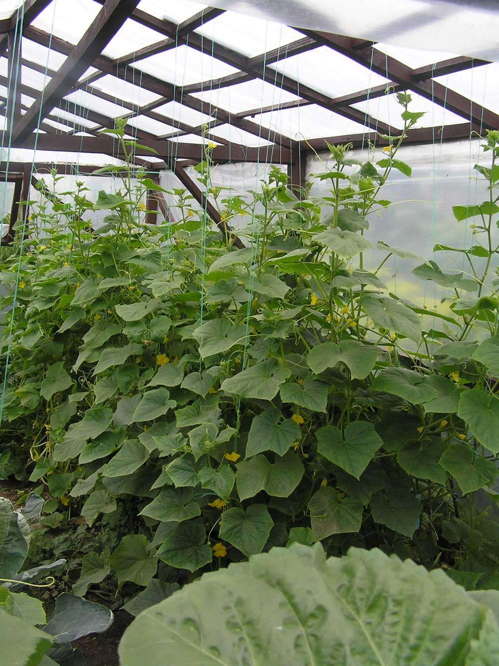

Сделал себе из древа. 5х3 метра. Делал по заказу жена, не спеша под пиво.
Самый дешевый и простой вариант - дерево + пленка. Было чуток халявного бруса, купил пленки и краски. По затратам около 700 грн не больше. По времени около 20 часов, нужен напарник. Пленку надо периодически менять местами (коты сволочи любят лазить). С марта и по ноябрь зелень. Даже зимой мелочь самосевом вылазит.
Быстрей но в раза 4 дороже купить готовую и отверткой скрутить, смотрится красиво минимум временных затрат. В начеле сделал, что бы жена отстала, сейчас хочу еще одну сделать, по солидней и по больше. Оценил, когда органические овощи на стол за 5 минут попадают, вкуснота.

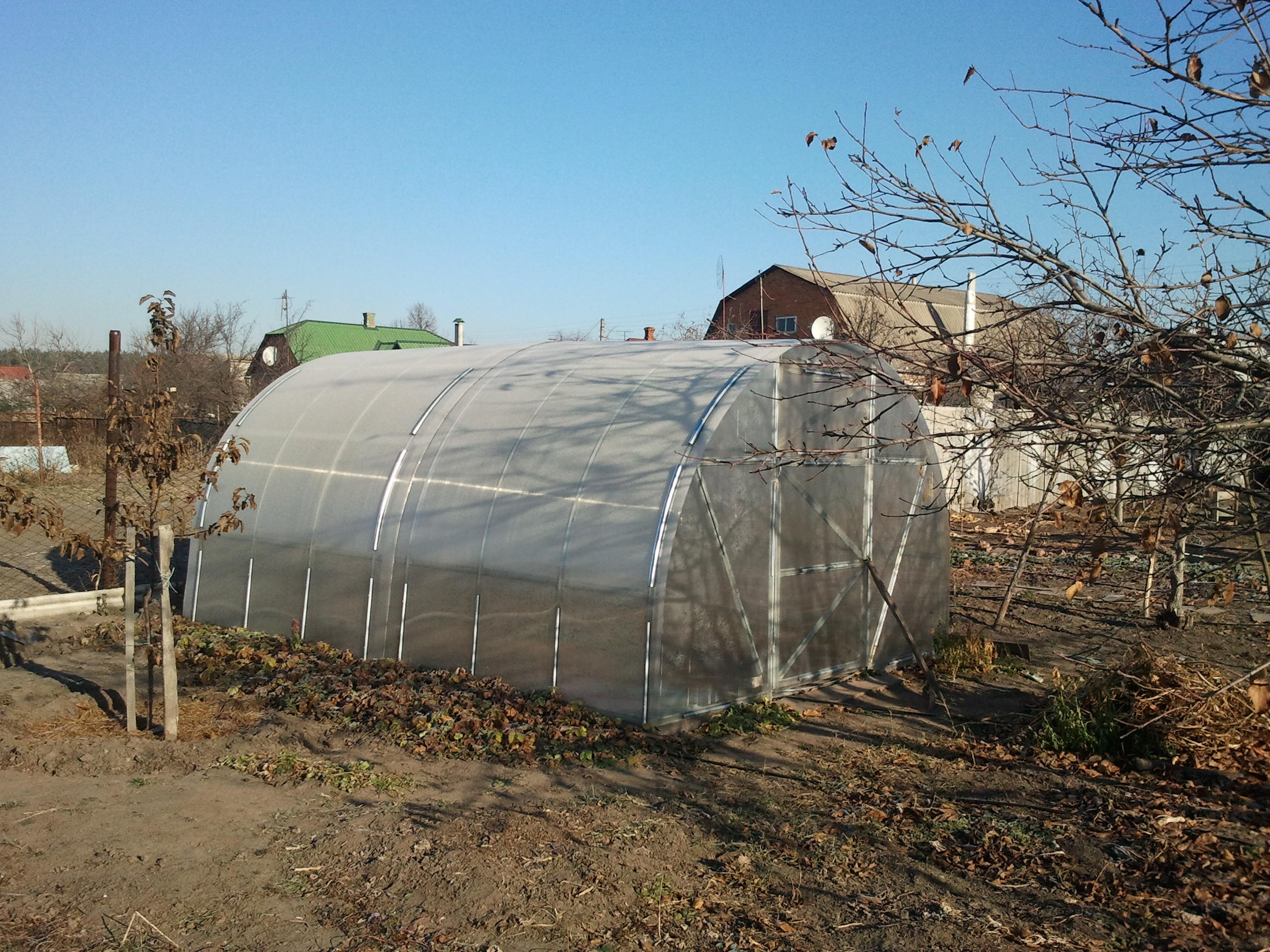

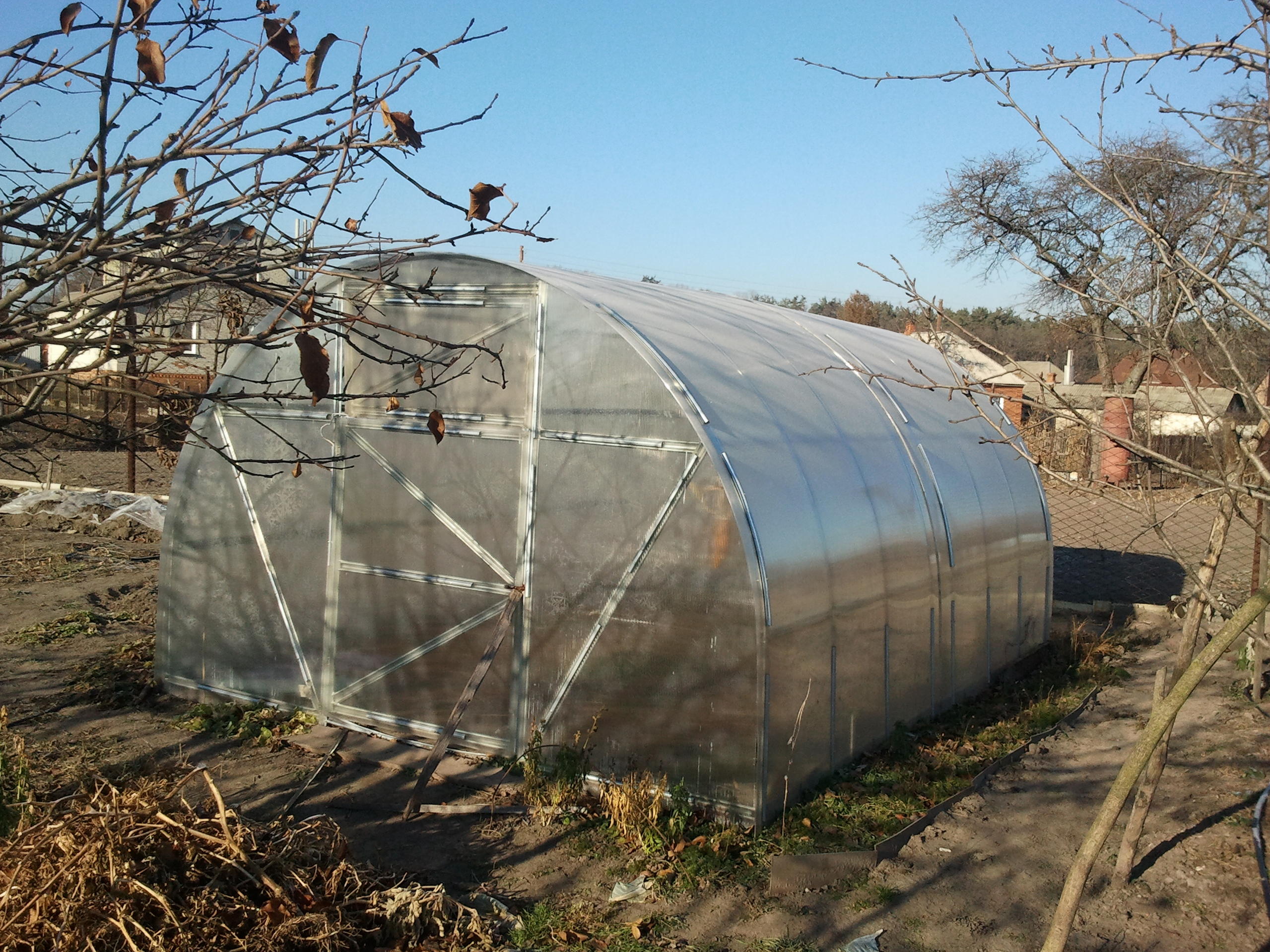

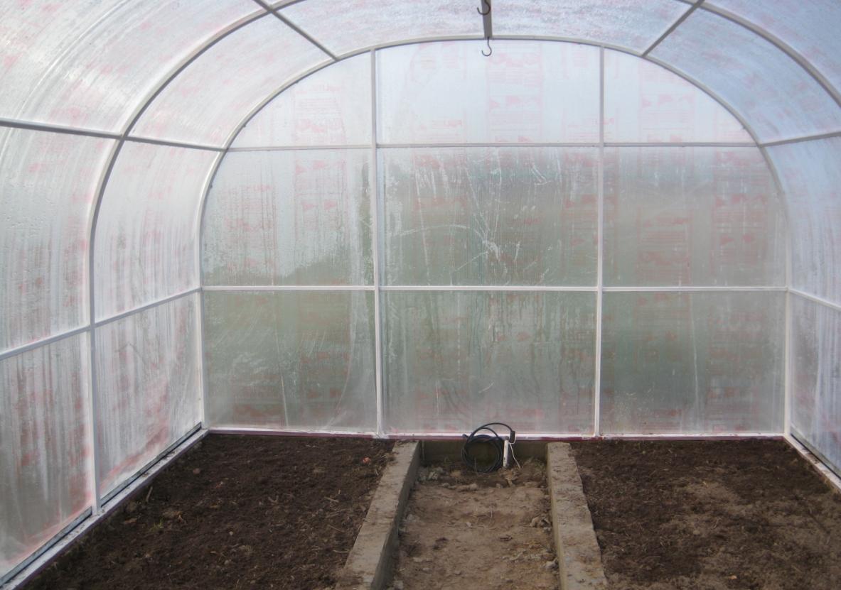

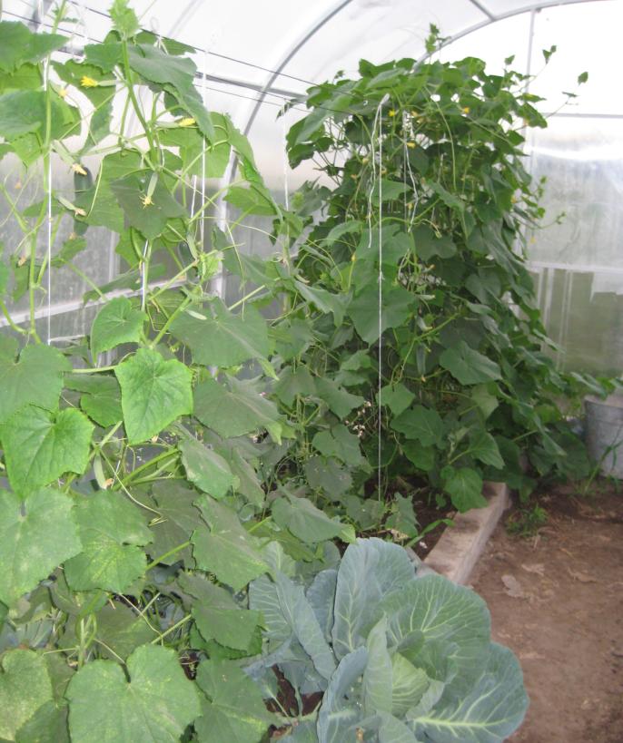

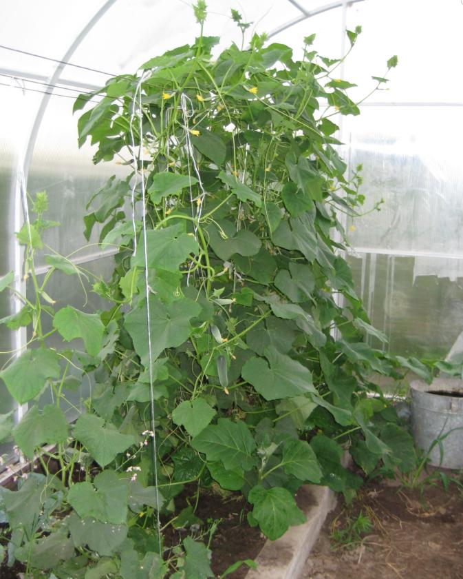

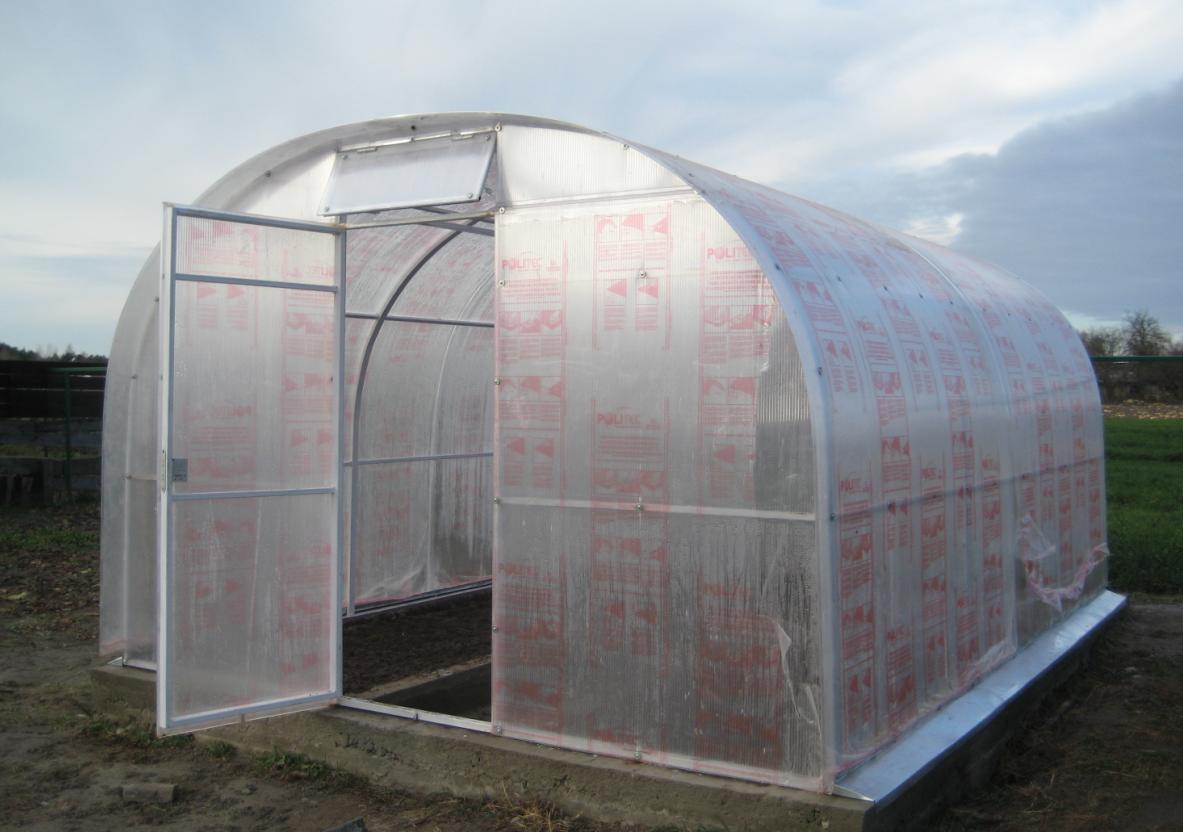

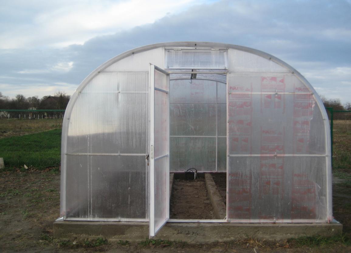

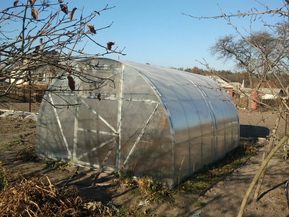

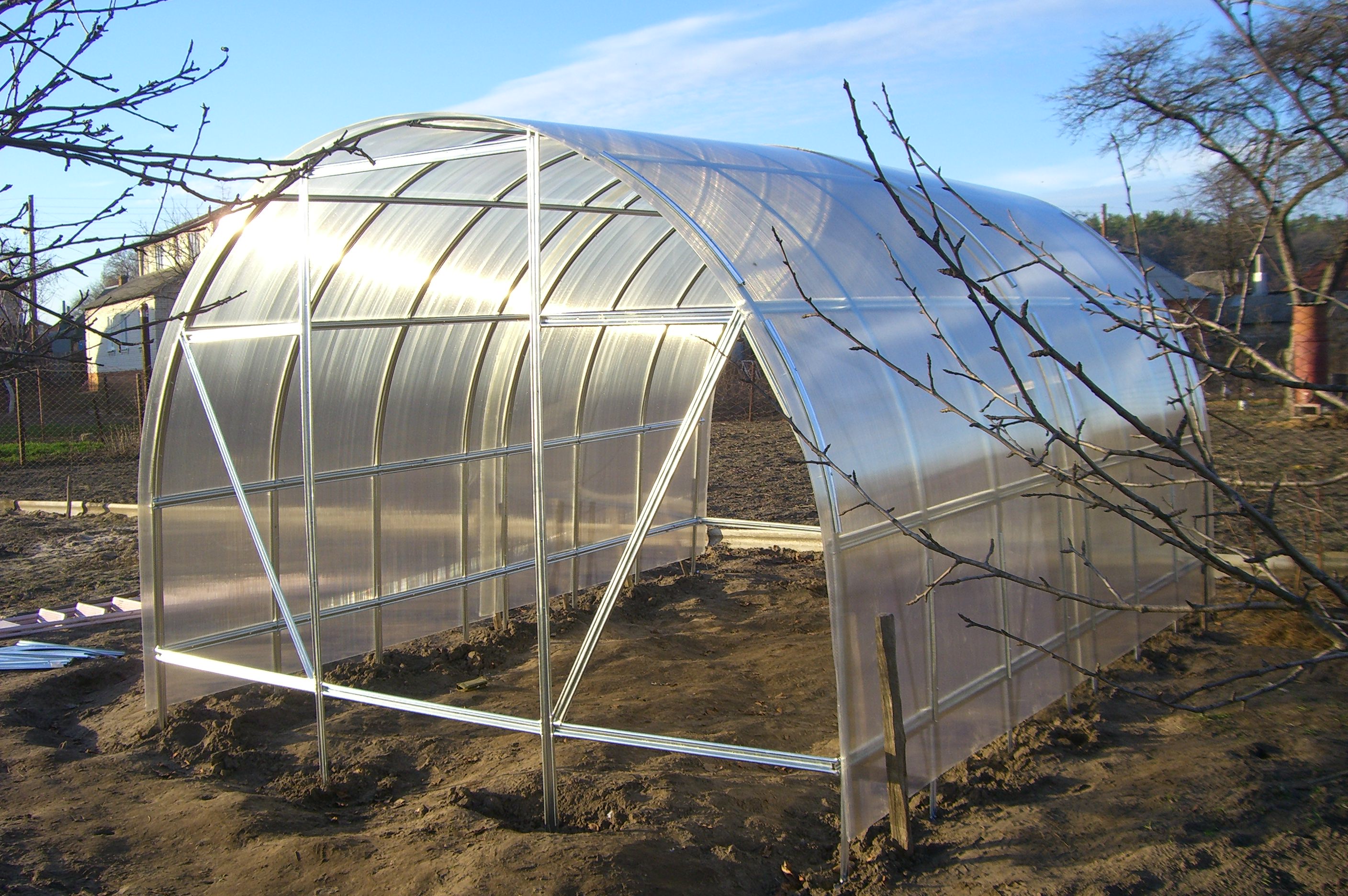

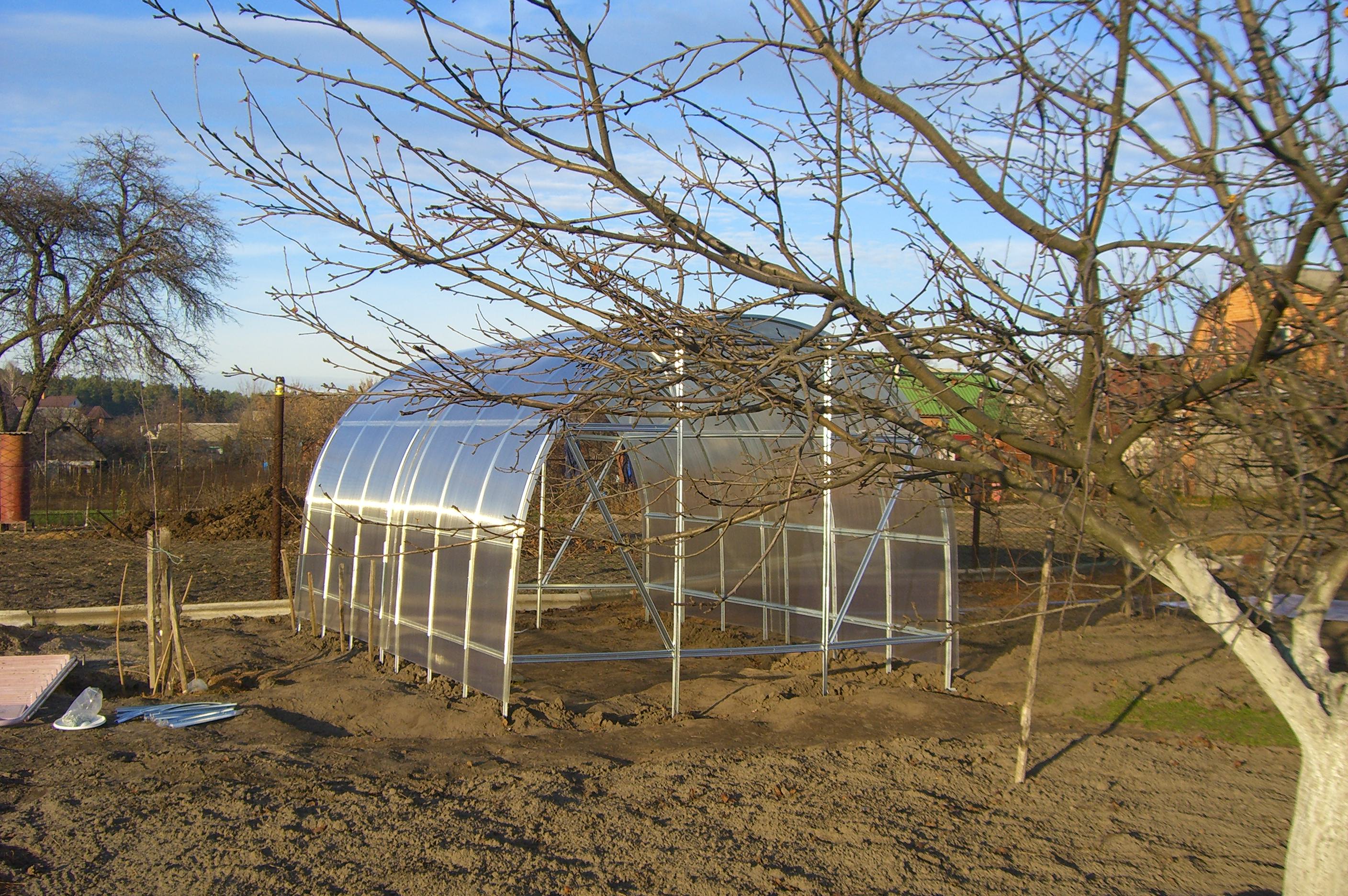

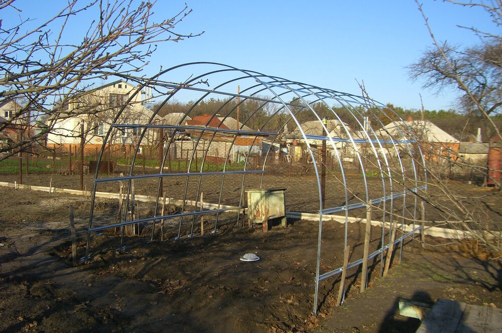

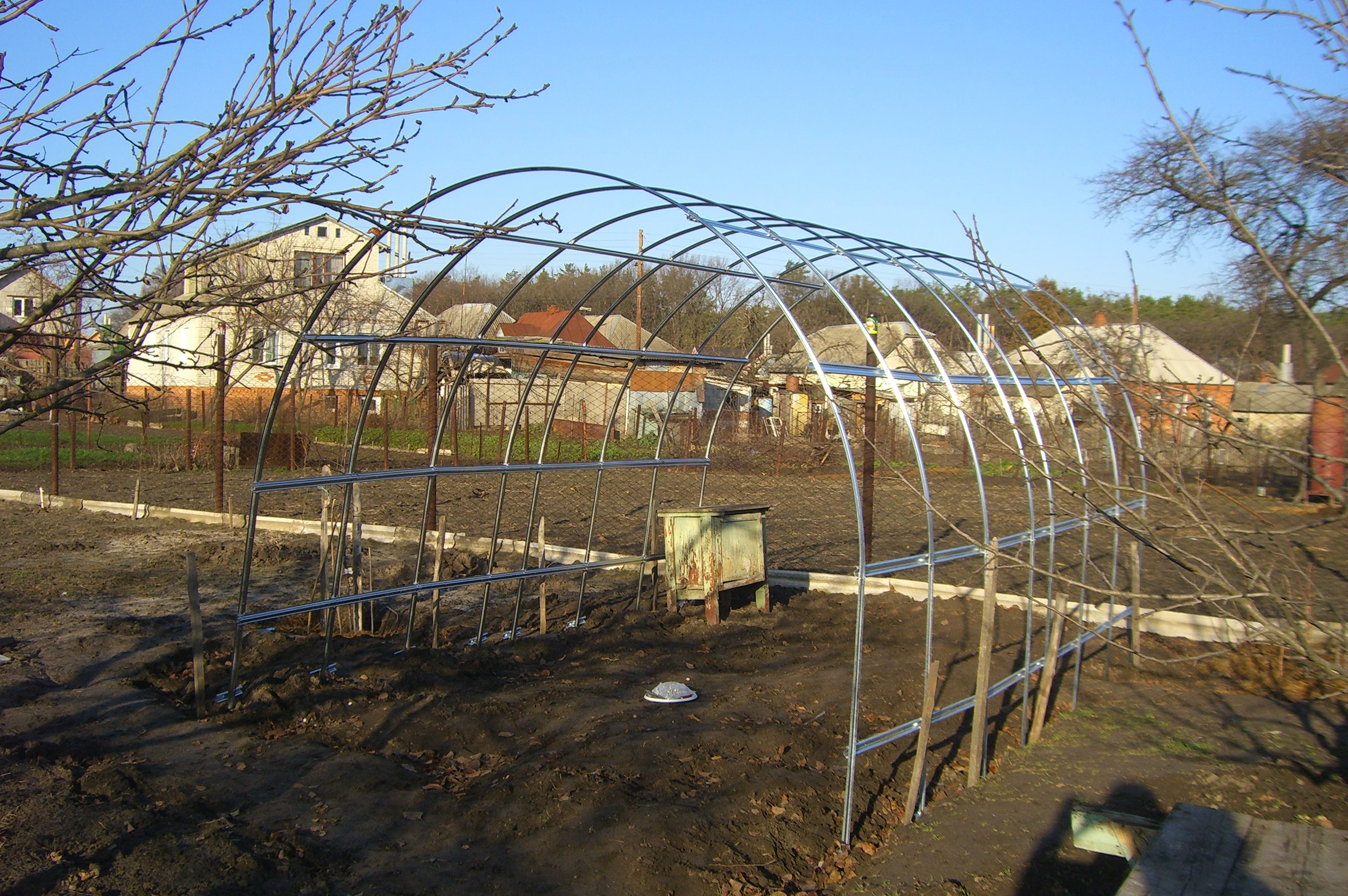

Я делал теплицу с поликарбоната POLITEC 8мм, каркас варили с металлических профильных труб 40*25! Трубы выгибали по дуге, сверху нашивали карбонат!Все это стоит на небольшом бетонном фундаменте с глубиной(в землю порядка 20-30см) и над землей 10-15см, шириной в 10см! Общие размеры 3*4, всего этого вполне хватает для зелени россады и огурцов, перца!!! Будет возможность выложу фото если есть интерес!
