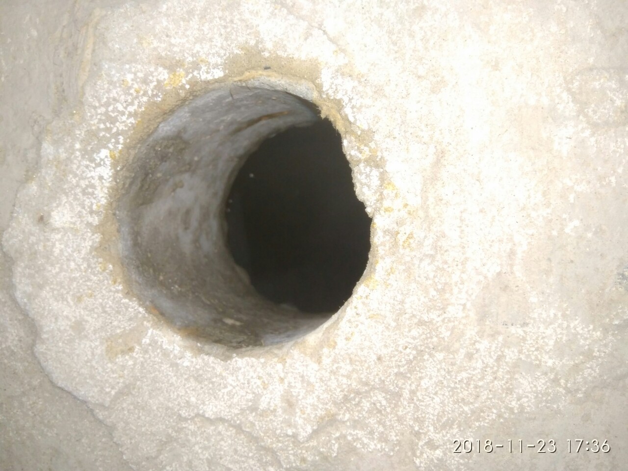

ngstil Опубліковано: 24 листопада 2018 Поділитись Опубліковано: 24 листопада 2018 вы правы, получается не дешево, в теории получается экономия 1500 грн, если делать смесь самому, при условии одной доставки (всё сразу). Я, честно, уже не рад началу этого ремонта ... уйма вещей, пыли, а ведь только пол очистил от пыли ... а еще заливка. полы очень холодные, когда было центральное отопление, то еще терпимо,н о сейчас подвал холодный, в полу между панелями щели не заделанные или примазанные раствором. Нашел 2 отверстия 10 см диаметров ничем не заделанные, дует как в тоннеле, как бы ответ на вопрос "почему холодно и запах и влажность ...:o" . В условиях зимы негде смесь подготовить, если готовить в квартире - будет грязь\пыль, ужас ... Пришлось прибегнуть к готовой смеси. Добавлять наполнитель вообще можно при такой толщине? Хотелось бы получить готовое покрытие линолеум\ламинат бузе дополнительного выравнивания. В принципе пол был неплохой. Просто не доработано. Герметизация щелей и отверстий (желательно чемто "теплым"), рубероид был в 2 слоя (сверху\снизу) но не полностью застелили и щвы не загерметизировали. Электрика по плитам, примазана раствором ... опасно, но работает до сих пор - 28 лет, керамзита много побитого, если бы цельный и вплотную набитым был, а так гдетоо 1 см, гдето 4. Доски хорошие, 30мм, сухие, чемто обработаны. Лаги были из доски 40мм на подкладках из какогото картона не понятного. Ну и в нынешнее время - проблема теплоизоляции, газ дорогой, выход - плавающая стяжка на эппс, или же с подвала утеплять потолок, но я подумал что это пожароопасно и решили стяжку. Простите, не сочсем понял вас! Т.е вы реально считаете что для линолиума стяжкс может быть хуже по выравниванию чем для ламината??? Вы реально так думаете или шутите. 1 Посилання на коментар Поділитися на інших сайтах More sharing options...
DaniMax Опубліковано: 25 листопада 2018 Поділитись Опубліковано: 25 листопада 2018 Насколько я понял данную ситуацию akineo заливать будет не сам и переживает за то что бы ему стяжку вывели в ноль без дополнительного выравнивания саморастекающейся смесью (нивелиром). Это сумасшедшая потеря времени в условиях зимы. Ждать пока наберёт прочность основная стяжка,затем снова ждать высыхания нивелира. Имея тёплые полы в частном доме (тоже самое что и квартира на первом этаже) могу сказать что без включённого отопления полы холодные. Несмотря на то что лежит и гидроизоляция и эппс , но сверху бетон и этим всё сказано. Мой совет или закатать трубы тёплого пола в будущую стяжку или делать полы из полистиролбетона. Добавлено через 34 минуты Да, кстати не учёл тот факт что уже всё закуплено.Альтернативой полистиролбетону может быть финишное покрытие в виде пробкового пола вместо линолиума или ламината. В этой теме было обсуждение. https://www.stroimdom.com.ua/forum/showthread.php?t=6338 1 Посилання на коментар Поділитися на інших сайтах More sharing options...
