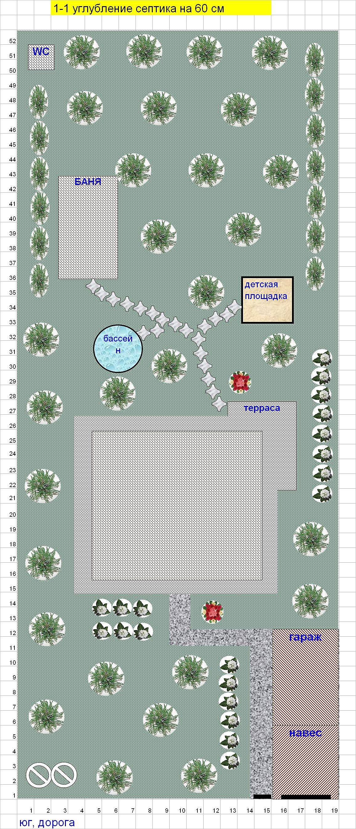

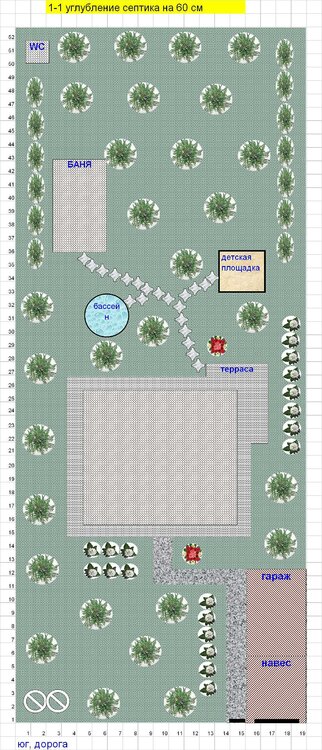

Alf_енок Опубліковано: 24 червня 2011 Поділитись Опубліковано: 24 червня 2011 уважаемые застройщики и интересующиеся , пришла к вам с этой темы www.stroimdom.com.ua/forum/showthread.php?t=68100 вкратце. есть участок прямоугольной формы 19*52. фасад строго на юг. Дом планируем поставить в глубину участка, чтобы спереди можно было построить гараж+навес и посадить садик, который будет немного затенять дом. Из-за вот этой глубины и возникает вопрос – планирование септика. Так как грунтовые воды у нас высоко – до 90 см, планируется септик закрытого типа, а значит нужен доступ техники. Есть несколько схем размещения построек на участке, они указаны в старой теме, но после раздумий и игры в пятнашки пришли к наиболее удобной для нас планировке - см. вложение. расстояние от дома до септика - 12 м, какие минусы, кроме заглубления септика на 40-60 см могут быть? вообще приемлемо ли такое расстояние? в общем, очень нужны ваши советы. заранее спасибо. Посилання на коментар Поділитися на інших сайтах More sharing options...
Николачук Опубліковано: 24 червня 2011 Поділитись Опубліковано: 24 червня 2011 уважаемые застройщики и интересующиеся , пришла к вам с этой темы www.stroimdom.com.ua/forum/showthread.php?t=68100 вкратце. есть участок прямоугольной формы 19*52. фасад строго на юг. Дом планируем поставить в глубину участка, чтобы спереди можно было построить гараж+навес и посадить садик, который будет немного затенять дом. Из-за вот этой глубины и возникает вопрос – планирование септика. Так как грунтовые воды у нас высоко – до 90 см, планируется септик закрытого типа, а значит нужен доступ техники. Есть несколько схем размещения построек на участке, они указаны в старой теме, но после раздумий и игры в пятнашки пришли к наиболее удобной для нас планировке - см. вложение. расстояние от дома до септика - 12 м, какие минусы, кроме заглубления септика на 40-60 см могут быть? вообще приемлемо ли такое расстояние? в общем, очень нужны ваши советы. заранее спасибо. Септиик можна поставить на растояние 12 метров от дома! Труба в любом случае будет утепляться! Делайте третий вариант как показано в предыдущей ветке! Вот Вам ссылка какие бывают машины ассенизаторы autoline.com.ua/s/kommunalnaya-tehnika-assenizator--c14tk2261.html?page=4 А какой септик будете ставить? полиэтилен или бетонные кольца? Если полиэтиленовый септик то там нужны поля фильтрации! могу предложить септик полиэтилен за 6900 грн Киев! Посилання на коментар Поділитися на інших сайтах More sharing options...
Alf_енок Опубліковано: 24 червня 2011 Автор Поділитись Опубліковано: 24 червня 2011 Делайте третий вариант как показано в предыдущей ветке! А какой септик будете ставить? полиэтилен или бетонные кольца? Если полиэтиленовый септик то там нужны поля фильтрации! могу предложить септик полиэтилен за 6900 грн Киев! спасибо. третий вариант не подходит, на узком участке не будет смотреться. использовать скорее всего кольца, либо будем бетонировать сами. для дренажных полей у нас не самые лучшие грунты (суглинок) и высокий уровень грунтовых вод. да и рано нам еще, мы только в начале Пути Посилання на коментар Поділитися на інших сайтах More sharing options...
Николачук Опубліковано: 24 червня 2011 Поділитись Опубліковано: 24 червня 2011 спасибо. третий вариант не подходит, на узком участке не будет смотреться. использовать скорее всего кольца, либо будем бетонировать сами. для дренажных полей у нас не самые лучшие грунты (суглинок) и высокий уровень грунтовых вод. да и рано нам еще, мы только в начале Пути Если будете ставить кольца! прокладывайте трубу к кольцам. Кольца ставте в конце участка под забор (машина ассенизатор доберется)! И все это закапывается в землю Вы не будете их видеть (зеленый газон или красивый цветок в горшочке на люках скрасит картину И грунт можно поменять с суглинка на песок до грунтовых вод! Посилання на коментар Поділитися на інших сайтах More sharing options...
