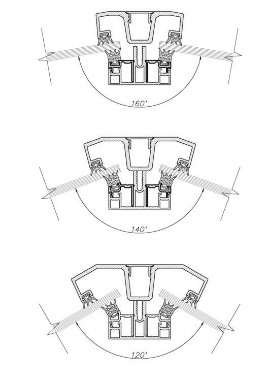

Ruslan R Опубліковано: 9 липня 2013 Поділитись Опубліковано: 9 липня 2013 3.Как и говорил, самым сложным (но принципиально решаемым) узлом будет перелом из одной плоскости в другую. Что там за проблемы с переломом? Покажите узел (или выложите здесь dwg файл). Подскажу решение. Посилання на коментар Поділитися на інших сайтах More sharing options...

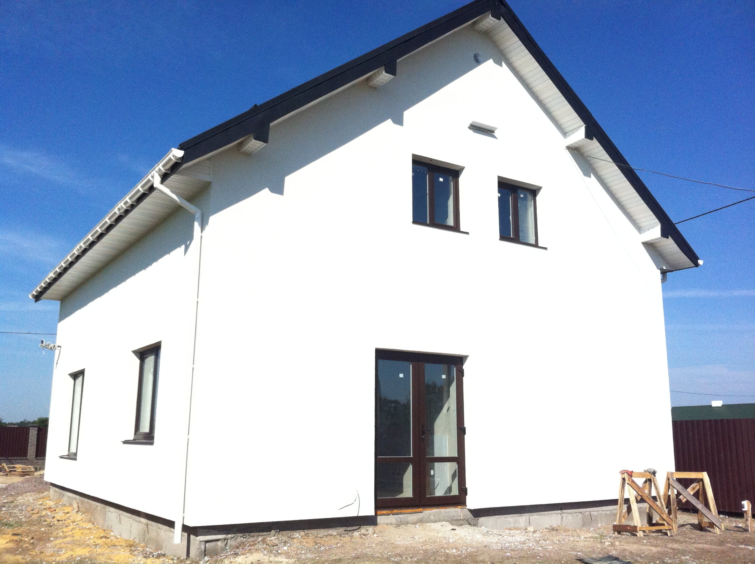

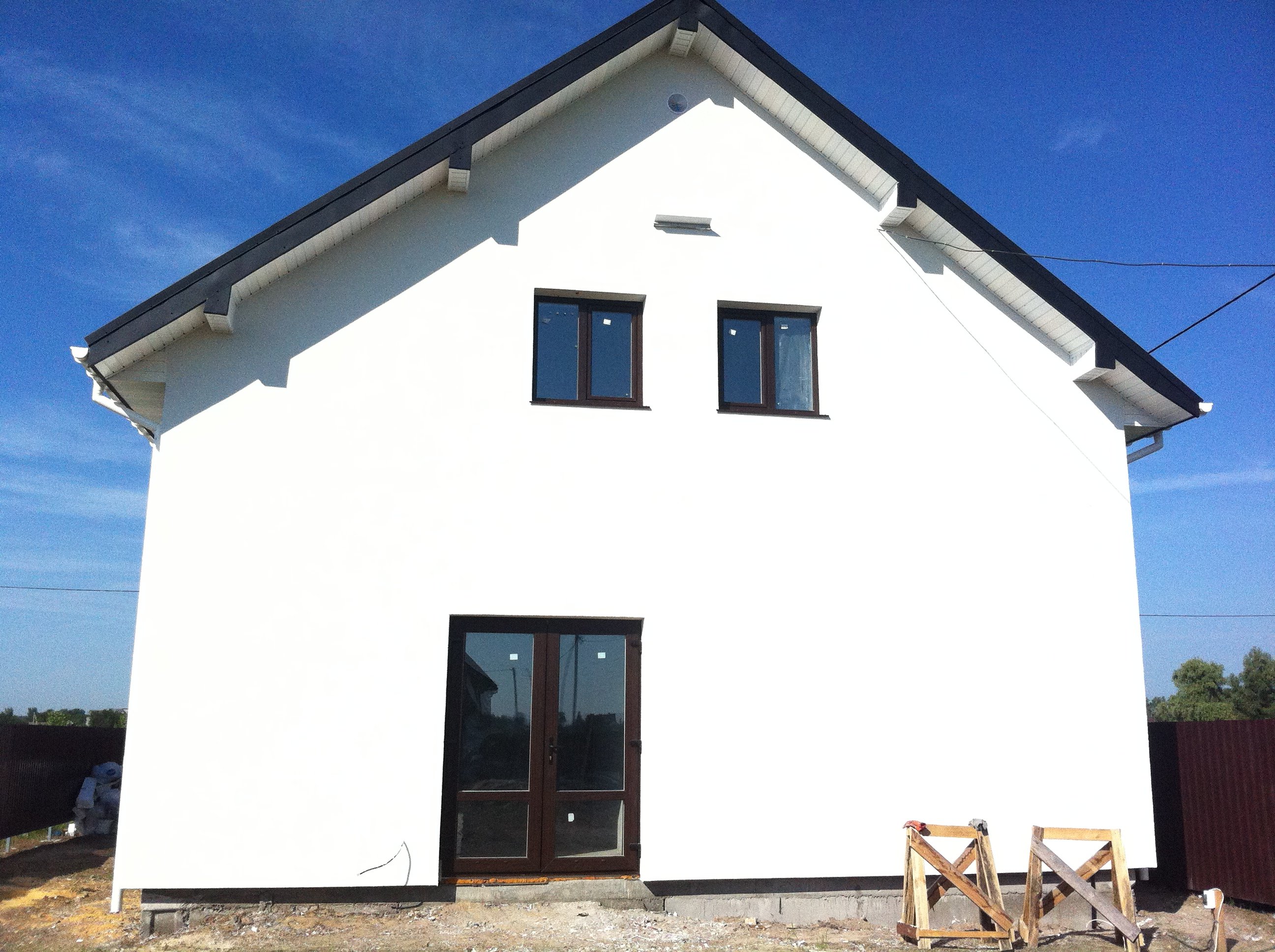

olimpiya Опубліковано: 10 липня 2013 Поділитись Опубліковано: 10 липня 2013 Вот узел где нужно состыковать две плоскости Посилання на коментар Поділитися на інших сайтах More sharing options...
Анкор Плюс Опубліковано: 10 липня 2013 Поділитись Опубліковано: 10 липня 2013 Вот узел где нужно состыковать две плоскости Ага. Еще бы фотку с верху, из окошка. И расстояния между стропилинами (по осям) и толщину стропилины в сборе. По Вашим вопросам. 1. Сколько пойдет поликарбоната? Автокад остался на рабочем компе, но по памяти два 12-ти метровых листа=50,4 м.кв. Но только 12-ти метровые,можно оптимально с минимальным отходом покроить. 2.Сколько стоит монтаж? Отвечу в личку. Посилання на коментар Поділитися на інших сайтах More sharing options...
olimpiya Опубліковано: 10 липня 2013 Поділитись Опубліковано: 10 липня 2013 Ага. Еще бы фотку с верху, из окошка. И расстояния между стропилинами (по осям) и толщину стропилины в сборе. Расстояние между двумя досками стропилы, по наружной стороне доски -16 см Между осями стропил 140 см 1 Посилання на коментар Поділитися на інших сайтах More sharing options...

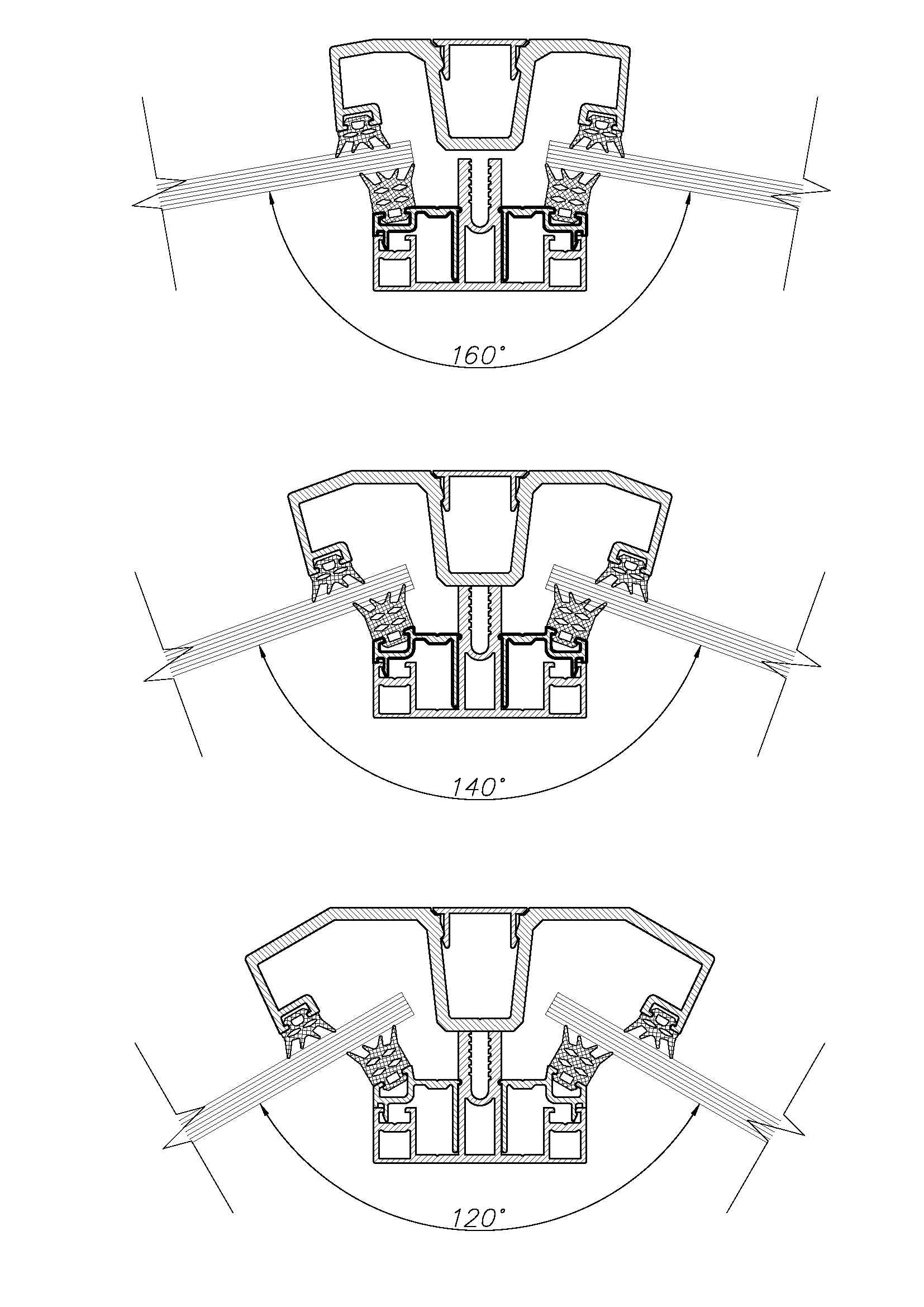

Ruslan R Опубліковано: 11 липня 2013 Поділитись Опубліковано: 11 липня 2013 Ой и намутили тут с обрешеткой... А как поликарбонат будет стыковаться между собой? Куда крепить алюминиевый стыковочный профиль, который не имеет ни какой жесткости? По поводу соединения 2-х плоскостей (крыш). Нужен угол между этими плоскостями. Или скажите угол наклона большего ската и угол наклона меньшего ската, угол вычислю сам? P.S. Плохо когда каркас делает один подрядчик, а поликарбонат другой. Посилання на коментар Поділитися на інших сайтах More sharing options...
Анкор Плюс Опубліковано: 12 липня 2013 Поділитись Опубліковано: 12 липня 2013 P.S. Плохо когда каркас делает один подрядчик, а поликарбонат другой. Не переживайте, коллега. Усе под контролем. 1 Посилання на коментар Поділитися на інших сайтах More sharing options...
Ruslan R Опубліковано: 12 липня 2013 Поділитись Опубліковано: 12 липня 2013 Не переживайте, коллега. Усе под контролем. Ну-ну... P.S. По поводу соединения плоскостей. Вот (см. ниже вложение) как можно это сделать используя системные решения. Посилання на коментар Поділитися на інших сайтах More sharing options...

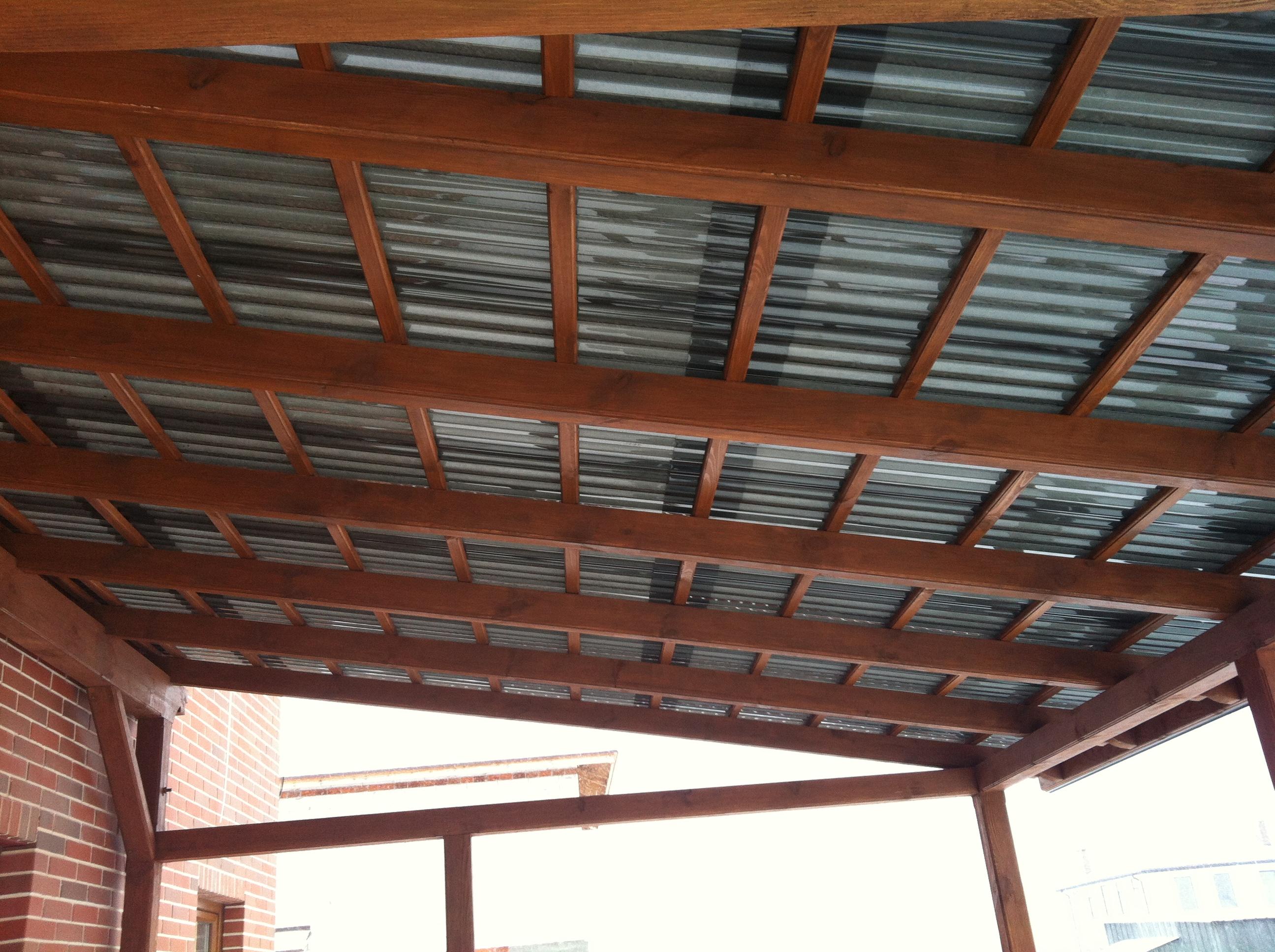

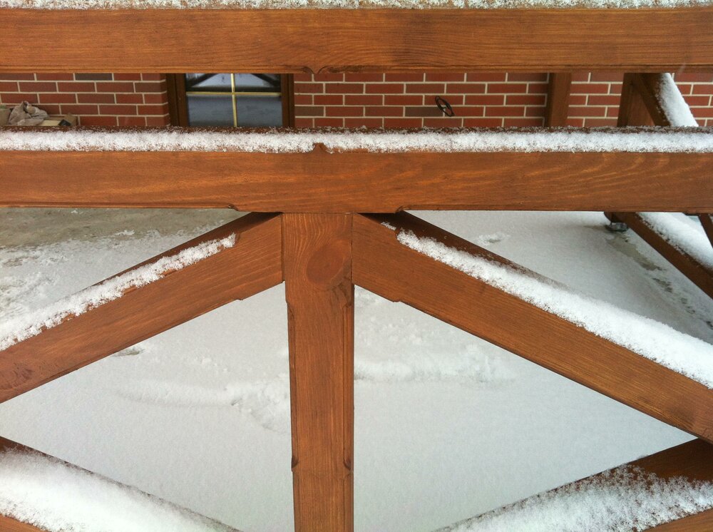

Cremator Опубліковано: 6 серпня 2013 Поділитись Опубліковано: 6 серпня 2013 Ну-ну... P.S. По поводу соединения плоскостей. Вот (см. ниже вложение) как можно это сделать используя системные решения. Если кто-то волновался за нашу крышу, то отчитываюсь :D Вот так у нас вышло Монтаж делали сами. Огромное спасибо, Максиму Анкору, без его консультаций и инструкции мы не осилили бы монтаж 4 Посилання на коментар Поділитися на інших сайтах More sharing options...

Cremator Опубліковано: 17 вересня 2013 Поділитись Опубліковано: 17 вересня 2013 Cremator, терраса супер. А есть фото общего вида ? И еще, под поликарбонат какую ложили рейку ? вот тут есть www.stroimdom.com.ua/forum/showpost.php?p=2428208&postcount=510 Обрешетка 40 мм, кажется Посилання на коментар Поділитися на інших сайтах More sharing options...

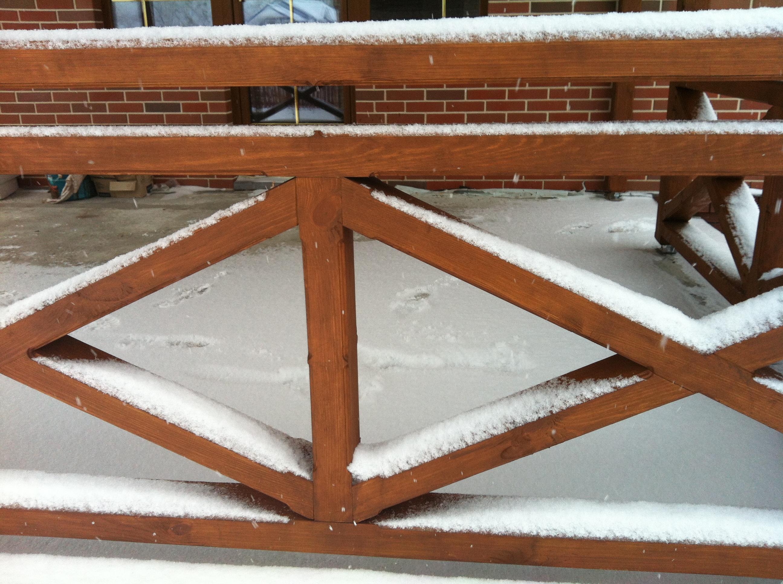

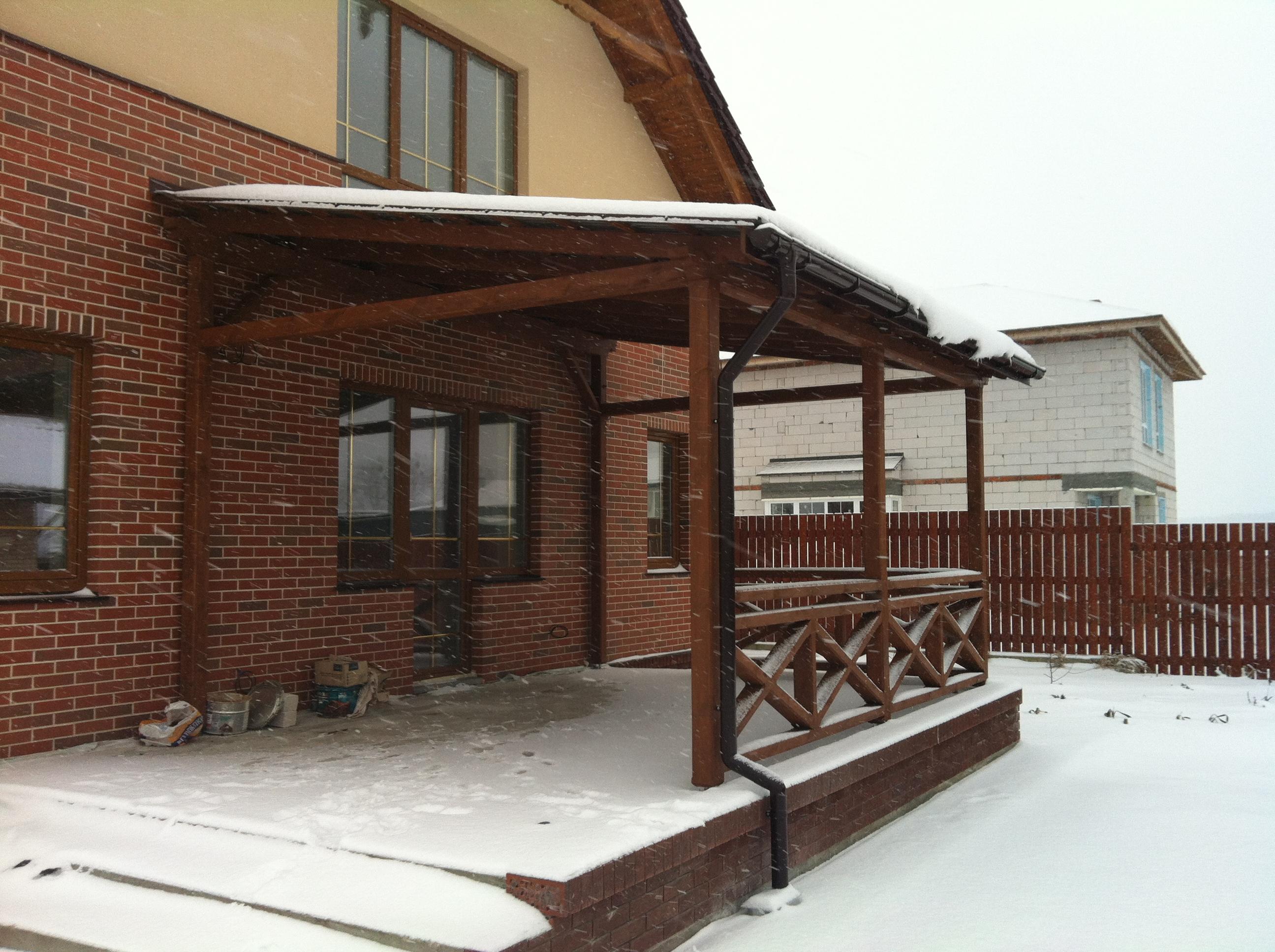

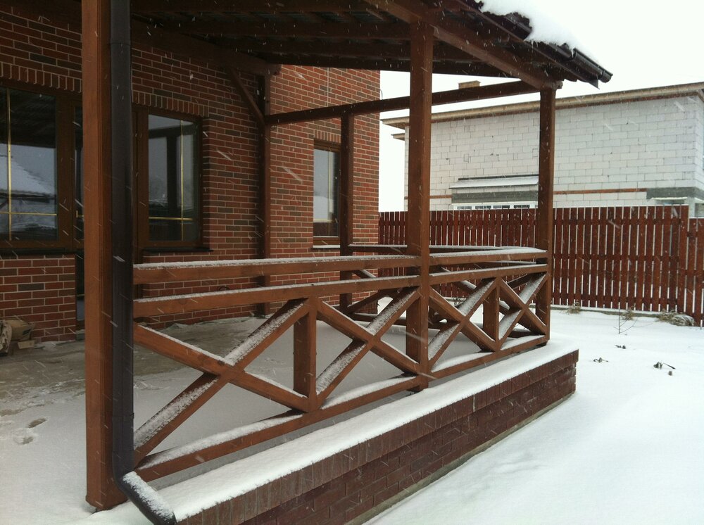

Boy Опубліковано: 12 грудня 2013 Поділитись Опубліковано: 12 грудня 2013 Очень хотел сделать террасу с прозрачной крышей, передумал кучу вариантов от маркизы (цена просто космос) до поликарбоната (тут куча вариантов). Получилось вот так, с использованием закарпатских мотивов 4 Посилання на коментар Поділитися на інших сайтах More sharing options...
Luko Опубліковано: 12 грудня 2013 Поділитись Опубліковано: 12 грудня 2013 Получилось вот так а какое покрытие? непонятно по фото... и насколько темнее стало в комнате? Посилання на коментар Поділитися на інших сайтах More sharing options...
Boy Опубліковано: 12 грудня 2013 Поділитись Опубліковано: 12 грудня 2013 Листы Salux цвет дымчевый. По поводу затенения сложно сказать, пока не живу там, штор нет... 1 Посилання на коментар Поділитися на інших сайтах More sharing options...
