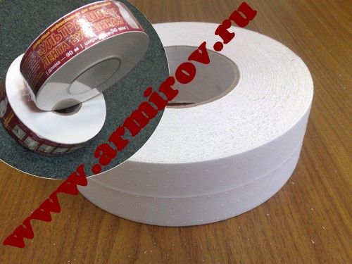

Как не специалисту по гипсокартону, объясните: какую бумагу вы имеете ввиду?
Вверху на фото... специальную для швов с маленькими микродырочками и с кантом для складывания вдвое в углу.
Так понимаю, что ето таже бумага, что и на листе с Г/К. И нет разницы в коофициентах теплового или физического разширения - материалов...
Во... типа как то так.:(

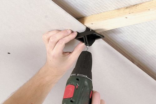

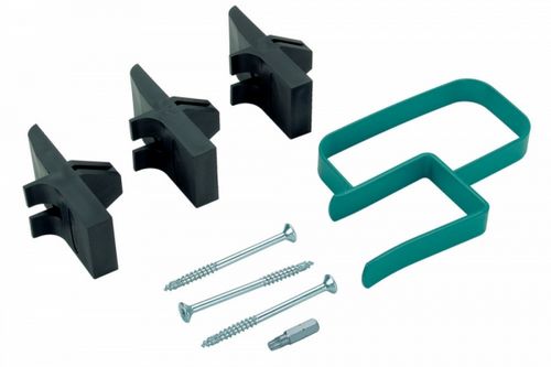

А эти приспособления пластиковые служат для равномерных швов??
Для минимального зазора между листами, особенно важен при деревяном каркасе и для облегченого монтажа Г/К листов.
Для зазора, можете также вкрутить обычные самонарезы (неполностю) по центру профиля и после монтажа их выкрутить... Вроде Мастерок так делает.
