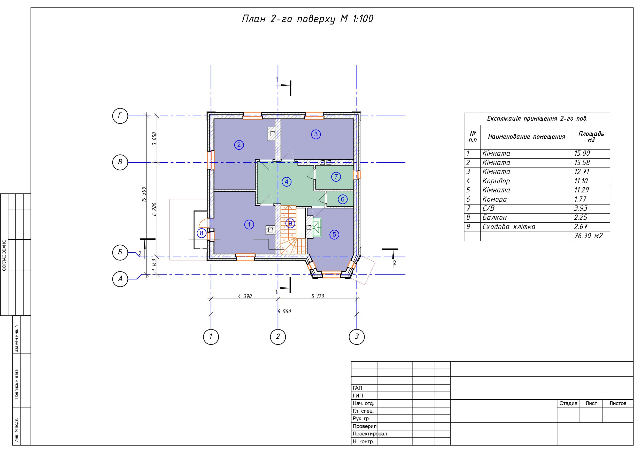

что скажете по такому проекту?
Restvil
Хочу построить такой вот дом.
Как думаете, пока не поздно, может, что-то стоит изменить/добавить?
Буду благодарен каждому мнению.
Сразу: камин в одиннадцатиметровой комнате?
На закуску: мнение. Как минимум с частью требований категорически согласен.
ЗЫ А котельной нет? Как планируется отапливать дом?

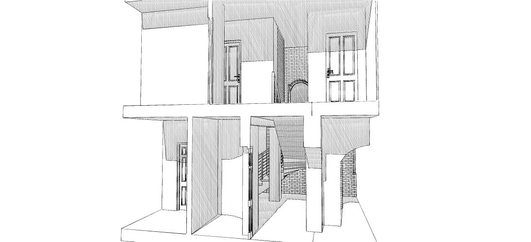

Є "бякі" на чому стоїть комин каміна на другому поверсі? на першому в тому місці стіни немає. кажу зразу - на перекриття лупити неможна! і друге - я б постарався на першому поверсі перемістити камін в куток до кухні і відповідно пересунути комин на кухні - мета звести все до одного комину. поки все що в очі кинулось.

Зи, перекривати доведеця виключно монолітом, драбина не дозволить робити з дерева або плит.

Да, на 2-м этаже открытый камин.
Котельную планирую смежно пристроить к дому снаружи в углу со стороны санузла.

Планирую устроить камин на 2 этаже на балке, или это опасно?

Задайте каминщикам в профильном разделе вопрос: удобно ли будет? Мне кажется, что помещение слишком мало для устройства камина. На истину не претендую.
На первом этаже разнос камина и печи в кухне сделан умышленно - с целью эффективного обогрева помещений.
На балці? а ви бачите поряд несучі стіни на які балку можна оперти? там же драбина КУТОВА на дві сторони - виходить дана балка піде НАД драбиною по довшій стороні? Ви собі уявляєте 6-ти метрову бетонну балку таку щоб на неї можна було комин поставити? це буде бамбула 0,4*0,4ме :D, Простіше буде вигнати цей шмат стіни з першого поверху і зробити його гарним - типу широкої колони.
Да, Вы правы. Именно колонна будет в этом месте. Извините за неправильное выражение.

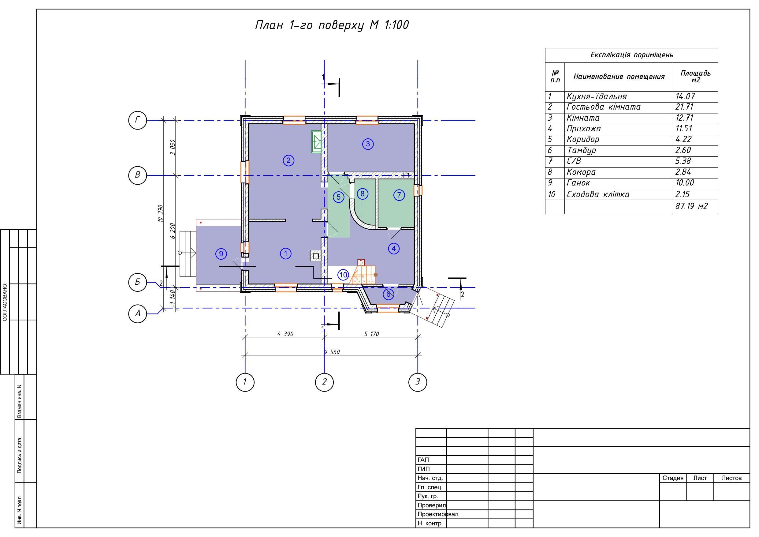

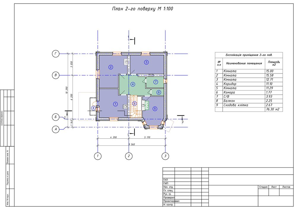

Вот так оно планируется.
1. Очень узкий тамбур (минимум 1,2 м)
2. Совсем не освещена прихожая
3. Очень большая площадь на втором этажа отдана под коридор, в то время как на четыре спальни всего один санузел и один гардероб
