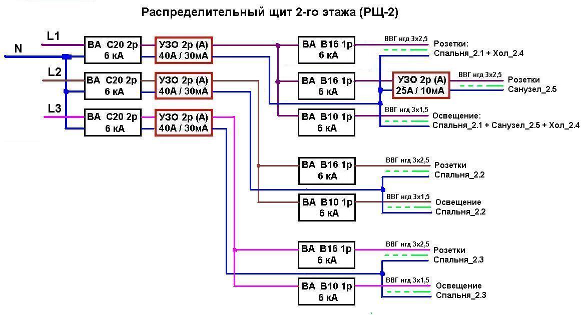

IEC 60364 Опубліковано: 30 вересня 2013 Поділитись Опубліковано: 30 вересня 2013 ...нужно перед УЗО 16/0,01 поставить "автомат" на степень ниже, чтоб защитить этот самый УЗО. Это если в цепи находится нагрузка с высокими пусковыми токами. Не думаю, что в ванной (даже в "букете" на первом этаже) буде 2-х кВт двигатель или что-то подобное. Но, теоретически, УЗО 25 А лучше защищено от приваривания контактов, чем УЗО 16 А. Номинал автомата должен быть по возможности ближе к величине тока нагрузки. Автоматы вводные поставил все на 6кА.Теперь по-европейски? Групповые автоматы оставил на 4,5кА. Просто не вижу там никакого смысла в шестерке... правда окромя того, что они надежнее (говорят?). Не по-европейски - вводные АВ в этой схеме в основном работают как выключатели. Либо все АВ менять, либо менять потом - когда регулятор обоснует 6 кА 1 Посилання на коментар Поділитися на інших сайтах More sharing options...
Igor_M Опубліковано: 1 жовтня 2013 Автор Поділитись Опубліковано: 1 жовтня 2013 Это если в цепи находится нагрузка с высокими пусковыми токами. Не думаю, что в ванной (даже в "букете" на первом этаже) буде 2-х кВт двигатель или что-то подобное. Но, теоретически, УЗО 25 А лучше защищено от приваривания контактов, чем УЗО 16 А. Ну вот, я чисто интуитивно поставил 25А... Оказывается, что "таки ДА"...;) Номинал автомата должен быть по возможности ближе к величине тока нагрузки. Вот читал много разных материалов на этот счет. Часто рекомендации таковы: "номинальный ток нагрузки УЗО должен быть равен или на ступень выше номинального тока последовательного защитного устройства." Например здесь - www.electrolibrary.info/uzo/page0903.htm Мотивируют тем, что АВ может долго не отключаться при повышении нагрузки (например в два раза выше номинала)... и все это время УЗО будет перегружено (оно же не отключается при превышении номинального тока - так ведь?)... Исходя из этого можно было бы "фазные" УЗО сразу после вводных АВ поставить на 32А, но тут решил "перебдедь"... Не по-европейски - вводные АВ в этой схеме в основном работают как выключатели. Будем делать по-европейски. Согласен, что вводные АВ работают просто как выключатели. Т.е. если нужно что-то в какой-то цепи изменить, то просто вырубаем "рубильник" по этой фазе и ковыряемся себе дальше... Поставил их ИСКЛЮЧИТЕЛЬНО потому, что где-то вычитал, что в качестве такого вот "рубильника" УЗО использовать нельзя. Или МОЖНО? Скажем, нажимаем кнопку "Тест", УЗО выключается и разрывает ОБЕ линии - и фазу и ноль? Если это ТАК, то тогда и в самом деле вводные АВ никому не нужны... Либо все АВ менять, либо менять потом - когда регулятор обоснует 6 кА По поводу групповых АВ - МЕНЯЕМ. Честно, я так и планировал раньше - все АВ на 6кА... но потом начал что-то усложнять, пытаясь "иерархировать" для гипотетической селективности... Вот сейчас заглянул в каталог Eaton (Moeller), на которых вроде как остановился и... выяснилось, что в серии PL4 (4,5кА - бюджетная...) вообще нет АВ с характеристикой В... Вот здесь подсмотрел - shop220.com.ua/Catalog.aspx?CategoryID=ID10005671. Так что сам Бог велел все АВ поставить из серии PL6 (6кА - базовая)... Вот окончательный (ли?) вариант: Перед УЗО 25/0,01 поставил АВ В16 (для с/у). Какие там когда-нибудь будут потребители, НЕ ЗНАЕТ сейчас никто... По сути, это для защиты УЗО и проводки... По сути можно было бы подключить и так, как в первый раз, но почему бы не поставить АЖ один дополнительный автомат и не сделать схему более "структурированной"? (я так подумал...) Вопрос - МОЖНО я оставлю групповые АВ все-таки с характеристикой "В"??? И еще вопрос - раз уж все АВ у нас теперь "шестерки", то и УЗО нужно ставить с номинальным условным током короткого замыкания в 6000А? Правильно ли я мыслю? Спасибо за комментарии... Посилання на коментар Поділитися на інших сайтах More sharing options...
IEC 60364 Опубліковано: 1 жовтня 2013 Поділитись Опубліковано: 1 жовтня 2013 Вот читал много разных материалов на этот счет. Часто рекомендации таковы: "номинальный ток нагрузки УЗО должен быть равен или на ступень выше номинального тока последовательного защитного устройства." Например здесь - www.electrolibrary.info/uzo/page0903.htm Мотивируют тем, что АВ может долго не отключаться при повышении нагрузки (например в два раза выше номинала)... и все это время УЗО будет перегружено (оно же не отключается при превышении номинального тока - так ведь?). Справедливо для нагрузок с высокими пусковыми токами, защищаемых автоматами "С" Поставил их ИСКЛЮЧИТЕЛЬНО потому, что где-то вычитал, что в качестве такого вот "рубильника" УЗО использовать нельзя. Или МОЖНО? Скажем, нажимаем кнопку "Тест", УЗО выключается и разрывает ОБЕ линии - и фазу и ноль? Если это ТАК, то тогда и в самом деле вводные АВ никому не нужны... У автомата есть дугогасительные контакты и дугогасительные камеры - им можно выключать цепи под нагрузкой. У УЗО обычно нет защиты от дуги - при отключении индуктивной нагрузки контакты могут повредиться. Тестирование УЗО проводится со снятой нагрузкой. Вот окончательный (ли?) вариант: УЗО 25/0,01 диссонирует по цвету корпуса и надписей на лицевой стороне (у Eaton нет такого) и могут быть проблемы в присоединениях шиной. я оставлю групповые АВ все-таки с характеристикой "В"??? АВ "С" применяются для высоких пусковых токов (кратность - 10 In). Для всех остальных бытовых цепей применяются АВ "В" (кратность - 5 In). раз уж все АВ у нас теперь "шестерки", то и УЗО нужно ставить с номинальным условным током короткого замыкания в 6000А? Очевидно. 1 Посилання на коментар Поділитися на інших сайтах More sharing options...
Igor_M Опубліковано: 1 жовтня 2013 Автор Поділитись Опубліковано: 1 жовтня 2013 Спасибище огромное! Все разжевано так, что даже и мне теперь все ясно...;) У автомата есть дугогасительные контакты и дугогасительные камеры - им можно выключать цепи под нагрузкой. У УЗО обычно нет защиты от дуги - при отключении индуктивной нагрузки контакты могут повредиться. Тестирование УЗО проводится со снятой нагрузкой. Вот писали где-то, что УЗО нельзя как рубильник использовать, а ПОЧЕМУ - никто не пояснил... Я вот придумал еще один "плюс" в пользу входных АВ на РЩ. Если вдруг будет КЗ, то существует вероятность (хотя и небольшая), что все-таки этот самый однофазный АВ на вводе в РЩ отключится... А если бы его не было, то "отрубился" бы "трехфазный" АВ на выходе из ГРЩ. Т.е. мало того, что "вырубился" бы весь этаж, так еще и пришлось бы бегать со второго этажа в подвал и обратно, пока определил бы хотя бы фазу, на которой произошло КЗ... (мне кажется что не совсем чушь написал...;)) УЗО 25/0,01 диссонирует по цвету корпуса и надписей на лицевой стороне (у Eaton нет такого) и могут быть проблемы в присоединениях шиной. У Eaton нет УЗО типа "А" на 10мА (да и на 30 тоже только в серии PF7...по космическим ценам...), поэтому все равно придется брать "в пару" еще какого-то производителя. Постараюсь ограничиться ДВУМЯ. Пока нашел у Хагера, правда 16/0,01 - shop220.com.ua/Details.aspx?ProductID=100000003014&CategoryID=ID10005629 У них же нашел тоже тип "А" 40/0,03 shop220.com.ua/Details.aspx?ProductID=100000003017&CategoryID=ID10005629 Поиски продолжаются... АВ "С" применяются для высоких пусковых токов (кратность - 10 In). Для всех остальных бытовых цепей применяются АВ "В" (кратность - 5 In). Да, так и поступлю. Возможно для насоса погружного поставлю с хар-кой "С"... может для варочной поверхности (если будет индукционная горелка)... Стиралка и посудомойка врядли нуждаются, холодильник тоже (или?)... Еще какие из используемых в загородном доме приборов могут потребовать хар-ки "С"? Ну а по схеме можно считать, что она уже годится для реализации? Правильно ли я понимаю? Посилання на коментар Поділитися на інших сайтах More sharing options...
IEC 60364 Опубліковано: 1 жовтня 2013 Поділитись Опубліковано: 1 жовтня 2013 Еще какие из используемых в загородном доме приборов могут потребовать хар-ки "С"? Двигатели и трансформаторы. Насос, станки, сварочный аппарат, бетономешалки и пр. по схеме можно считать, что она уже годится для реализации? Годится. Вводные автоматы лучше вынести в главный щит. В щитке место оставьте - может в будущем ещё какую-то автоматику придётся добавить (например AFCI - для защиты от опасного искрения и дуги) Посилання на коментар Поділитися на інших сайтах More sharing options...

Igor_M Опубліковано: 1 жовтня 2013 Автор Поділитись Опубліковано: 1 жовтня 2013 Годится. Вводные автоматы лучше вынести в главный щит. В щитке место оставьте - может в будущем ещё какую-то автоматику придётся добавить (например AFCI - для защиты от опасного искрения и дуги) ...чтоб не запутаться окончательно в ГРЩ. Я-то для него ящик на 24 модуля поставил... А сейчас буде снимать с первого этажа (на 36) и ставить в подвал под ГРЩ. А на 1-й этаж буду покупать то ли 48, то ли... Вот как начну схему РЩ-1 разрисовывать, так и станет ясно...:D И еще я думаю, что не получится вводные однофазные перекинуть в ГРЩ по той причине, что кабель то я заложил между ГРЩ и РЩ четырехжильный, т.е. по нему можно скоммутировать ТРИ фазы и ОДИН ноль.... а после трех АВ 2п будет же аж ТРИ ноля... и объединять их вместе уже никак низззя... правильно ли я полагаю? А в РЩ-1 останется еще три свободных места... Посилання на коментар Поділитися на інших сайтах More sharing options...
IEC 60364 Опубліковано: 1 жовтня 2013 Поділитись Опубліковано: 1 жовтня 2013 И еще я думаю, что не получится вводные однофазные перекинуть в ГРЩ по той причине, что кабель то я заложил между ГРЩ и РЩ четырехжильный, т.е. по нему можно скоммутировать ТРИ фазы и ОДИН ноль.... а после трех АВ 2п будет же аж ТРИ ноля... и объединять их вместе уже никак низззя... правильно ли я полагаю? Да, не получится. Посилання на коментар Поділитися на інших сайтах More sharing options...
lena_goy Опубліковано: 2 жовтня 2013 Поділитись Опубліковано: 2 жовтня 2013 дык их покупают единицы Выходит, я один из них У меня все УЗО и ДА с характеристикой А АВ с характеристикой В, кроме вводного, который с характеристикой С АВ на освещение 6А По монтажу Хагер устроил полностью, правда все гребенки родные вилочные Питание в щитке подавал снизу. Единственное щиток Вольта 48 тесноват для плотного монтажа. Я доволенwww.stroimdom.com.ua/forum/images/smilies/smile.gif А по надежности Хагер или Итон думаю равноценны. Имхо Добавлено через 4 минуты кабель то я заложил между ГРЩ и РЩ четырехжильный Кабель четырехжильный от лукавого, так как нет заземляющего проводника, если использовать для трехфазки 1 Посилання на коментар Поділитися на інших сайтах More sharing options...
Igor_M Опубліковано: 2 жовтня 2013 Автор Поділитись Опубліковано: 2 жовтня 2013 Выходит, я один из них У меня все УЗО и ДА с характеристикой А АВ с характеристикой В, кроме вводного, который с характеристикой С АВ на освещение 6А И противопожарное ТОЖЕ с характеристикой "А". А наф... т.е. зачем? Дайте ссылку на такой дифавтомат... АВ на насос тоже с характеристикой В? А зачем на освещение 6А? Они же дороже, чем 10А... Или у вас кабель на освещение 1мм2? Кабель четырехжильный от лукавого, так как нет заземляющего проводника, если использовать для трехфазки Тут протупил... знамо дело, что ПЯТЬ линий... Вот ведь как РЕ не рисуешь в схемах (он незримо присутствует;)), так про него и забываешь... Как говорится "С глаз долой - из сердца вон...":) Посилання на коментар Поділитися на інших сайтах More sharing options...
lena_goy Опубліковано: 2 жовтня 2013 Поділитись Опубліковано: 2 жовтня 2013 ТОЖЕ с характеристикой "А" Тоже, СP463J (300мА, тип А, S) Насос тоже В . У меня он не мощный. По расчетах от пусковых токов не должен выбивать. А зачем на освещение 6А Уверенней ведут себя при КЗ. .К дому идет, убитая, длинная воздушная линия от ТП. Хочу спать спокойно Попросите спецов пощитать вам ток КЗ, возможно вам и С везде будет достаточно у вас кабель на освещение 1мм2 Нет 1,5м2, аналог ВВГ. Уверен что в люстре которую вы будете вешать будет сечение ниже 1мм2. Хотя если у вас много на одном висит, то конечно нужно 10А, пощитайте нагрузку Посилання на коментар Поділитися на інших сайтах More sharing options...
