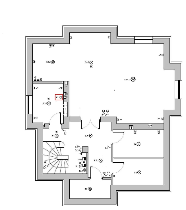

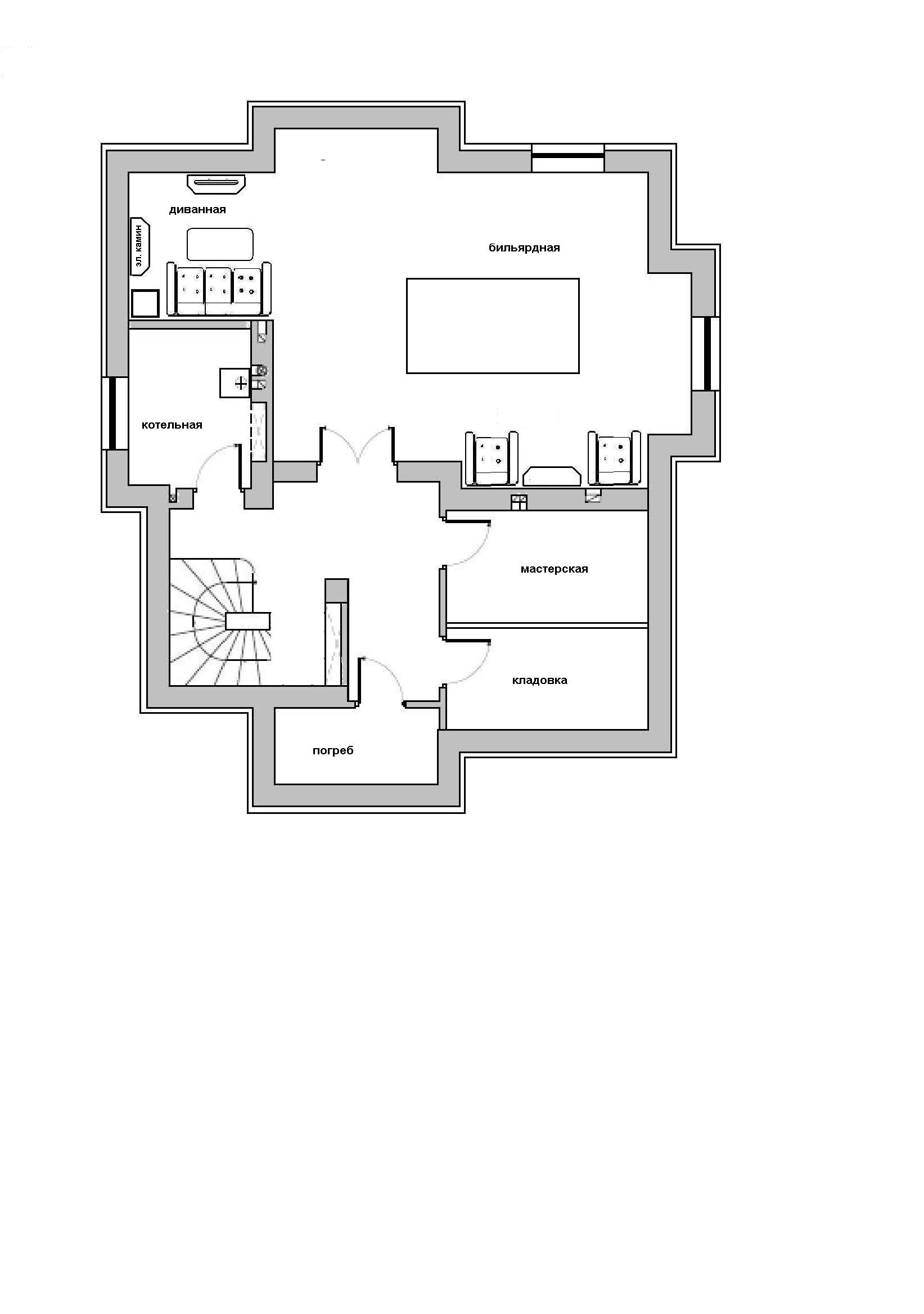

Igor_M Опубліковано: 29 червня 2011 Автор Поділитись Опубліковано: 29 червня 2011 спасибо за ссылки. Изучу и буду приставать потом со схемами подключения... Пока "варится" второй этаж, рискну выложить подвал (с назначениями помещений см. рис.1). В-общем, планирую где-то так: При спуске на лестницу на 1-м этаже включаю освещение лестницы (0.1). Спустился вниз и тут "эстафету" подхватывает светильник с сумеречным реле и датчиком движения (0.9 - где поставить для него выключатель пока не решил... но нужно обязательно поставить!). Воспользовавшись временным светом, выключаю освещение лестницы и если нужно в щитовую (она под лестницей), включаю там свет (0.2.2) и копошусь. Ежели в погреб или в кладовку - включаю (0.2.1)... Если в котельную, то (0.3)... Кстати вопрос - можно ли устанавливать в котельной вентилятор на вентканал (0.3.2)??? Где-то слышал, что нельзя (типа из-за возможной искры)... Плиз подскажите!!! Ну и в зону отдыха вроде все понятно - две группы освещения. Выключатели внутри (двери будут со стеклом, поэтому свет от (0.9) еще будет пробиваться при входе в помещение... ну а при выходе за 2 секунды темноты надеюсь шишек не набью...:D В лестничном холе под выключателем розетка - на случай пропылесосить или чего в щитке просверлить... В мастерской - две группы по две розетки, в кладовке - одна на всякий пожарный... В котельной розетки для котла, насоса (справа), для скважины (слева вверху) и на всякий случай снизу слева еще две (вдруг стиралка поместится?). В диванной зоне рядом с "придиванной" тумбочкой - для настольной лампы, а также телефонная и компьютерная, на противоположной - для ТВ и две электрические... Ну и натыкал по стенкам электрических розеток на всякий... Что тут лишнего, криминального, чего недостает? Посилання на коментар Поділитися на інших сайтах More sharing options...
engeneer Опубліковано: 29 червня 2011 Поділитись Опубліковано: 29 червня 2011 Что тут лишнего, криминального, чего недостает? В мастерскую не помешает завести трехфазную розетку, витую пару (можно будет длинными зимними вечерами заняться домашней автоматикой), сделать местное освещение верстака. В котельной добавил бы слаботочный щиток, чтобы развести от него по дому 12 В. Со светом, в целом, все гуд, разве что по паре бра над диваном-креслами добавить. Свет над бильярдным столом лучше включить через диммер. Посилання на коментар Поділитися на інших сайтах More sharing options...

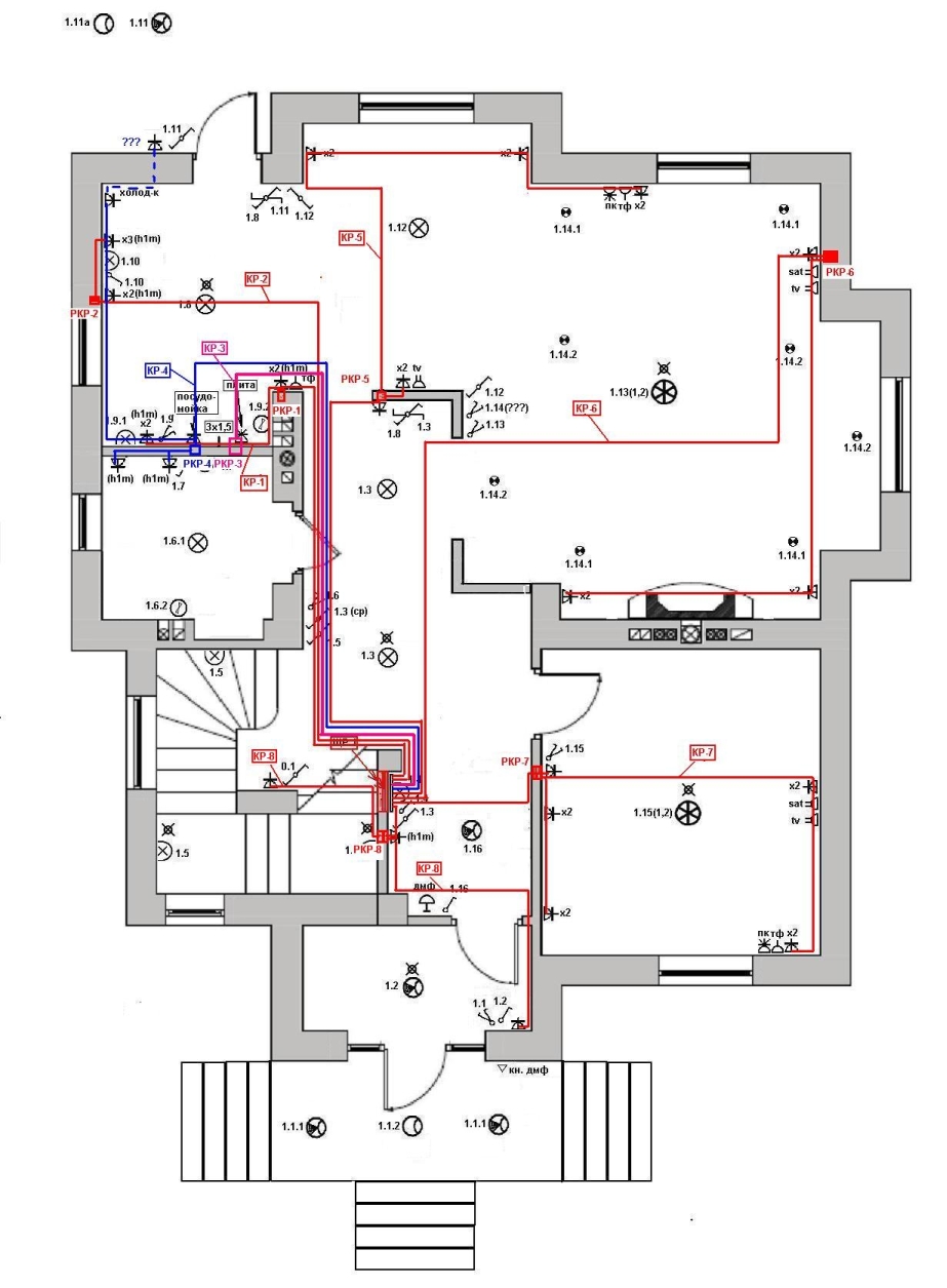

Igor_M Опубліковано: 30 червня 2011 Автор Поділитись Опубліковано: 30 червня 2011 Теперь начинается самое интересное...;) В-общем, был у меня один электрик, который по заграницам поработал, так там всю проводку делают снизу... Когда они увидели наши сАвеЦкие нормативы, то сильно удивились - как это по всему дому провода от потолка до пола - "это ж настоящий трансформатор, а не дом...". Посему принял решение прокладывать в технических трубах по полу... благо он неровный, все равно стяжку похоже 2-3см придется делать, вот трубы и замонолитим там разом... На схеме ниже "изобразил" трассы, которые обозвал КР-1...7 (Контур Розеточный), а также распредкоробки (РКР - Распределительная Коробка Розеточная)...РКР как таковые это просто более глубокие подрозетники (8см кажись), в которых и будет сделана коммутация... ..."в таком духе, в таком разрезе, понимаешь"... Все кабелем ВВГ 3х2,5, кроме КР-3, который к плите - там 4х4 (или 4х6?). Контур 1 идет на кухню. Под первой розеткой будет коробка глубокая и в ней - распайка на розеточную группу рабочей зоны возле плиты... Контур 2 тоже идет на кухню на розеточную группу рабочей зоны возле холодильника...Вроде так советовали - разделить рабочие зоны на два контура... Или объединить КР-1 и КР-2? Контур 3 - для плиты. Там думаю ставить распредкоробку или нет? Предполагаю, что будет духовка и варочная поверхность. Может будет трехфазное питание... Или не заморачиваться с тремя фазами? Кажись варочные еще есть трехфазные, а вот духовки по-моему нет... Да и как расключить потом в распредкоробке три фазы на одну? В-общем, тут нужен совет... Еще есть "заковыка" в КР-4. На него посадил посудомойку, розетку в с/у, стиралку, холодильник. С НАРУЖНОЙ розеткой - вопрос - можно ли? нужно ли? Все это будет подключаться через УЗО... А также думаю эту цепь кинуть через бесперебойник, чтобы в случае пропадания напряжения "питался" холодильник... Вопрос - нужно ли холодильник через УЗО? Если таки нужно, то тогда вопрос номер два: "Может, протянуть к холодильнику отдельный контур, чтоб стиралку и т.п. не вешать на бесперебойник?" Контур 5 и 6 - разделил на два. КР-6 бросил сначала в зону ТВ, а уже оттуда - на второстепенные потребители... Или объединить КР-5 и КР-6? Контур 7 - розетки спальни-гостевой. Тут вроде все понятно... Контур 8 - розетки возле зеркала в предбаннике, а также возле лестницы и в тамбуре... может их "подцепить" к контуру 7? Имеет ли смысл "раскошеливаться" на отдельный автомат для трех розеток? Допустим, возле лестницы максимум пылесос будет, а к тамбурной розетке может Керхер какой-то подключаться будет для мытья крыльца-ступенек... В-общем, жду пожеланий, рекомендаций, замечаний, критики... Заранее спасибо! Посилання на коментар Поділитися на інших сайтах More sharing options...
Nikalya Опубліковано: 2 липня 2011 Поділитись Опубліковано: 2 липня 2011 так там всю проводку делают снизу... у меня дом 1984 года постройки, вся проводка для розеток выполнена в полу. правда тогда про трубы и сменяемость проводки речь еще не шла.. более глубокие подрозетники (8см кажись), в которых и будет сделана коммутация... не забудьте про непрерывность жилы РЕ в каждой розетке по всей протяженности каждой розеточной группы! Все кабелем ВВГ 3х2,5, кроме КР-3, который к плите - там 4х4 (или 4х6?). я так понимаю, электроплитаплита трехфазная. 7,2кВт/0,66=11А на фазу. с головой хватит 5х2,5 Контур 1 идет на кухню. Под первой розеткой будет коробка глубокая и в ней - распайка на розеточную группу рабочей зоны возле плиты... Контур 2 тоже идет на кухню на розеточную группу рабочей зоны возле холодильника...Вроде так советовали - разделить рабочие зоны на два контура... Или объединить КР-1 и КР-2? а еще там же советовали холодильник питать по отдельной линии прямо со щитка 3х1,5 чтобы исключить возможные ложные срабатывания диф. защиты Контур 3 - для плиты. Там думаю ставить распредкоробку или нет? Предполагаю, что будет духовка и варочная поверхность. Может будет трехфазное питание... Или не заморачиваться с тремя фазами? Кажись варочные еще есть трехфазные, а вот духовки по-моему нет... Да и как расключить потом в распредкоробке три фазы на одну? В-общем, тут нужен совет... только отдельная линия на варочную поверхность. если она 3-фазная (что предпочтительнее), то кабель см. выше Еще есть "заковыка" в КР-4. На него посадил посудомойку, розетку в с/у, стиралку, холодильник. С НАРУЖНОЙ розеткой - вопрос - можно ли? нужно ли? Все это будет подключаться через УЗО... А также думаю эту цепь кинуть через бесперебойник, чтобы в случае пропадания напряжения "питался" холодильник... Вопрос - нужно ли холодильник через УЗО? см. выше. как раз на эту отдельную холодильную линию можете ставить бесперебойник, но хватит его ненадолго либо купите хороший хзолодильник типа Либхер, который сутки холод держит, либо ставьте дизель-генератор Контур 5 и 6 - разделил на два. КР-6 бросил сначала в зону ТВ, а уже оттуда - на второстепенные потребители... Или объединить КР-5 и КР-6? объединить Контур 7 - розетки спальни-гостевой. Тут вроде все понятно... Контур 8 - розетки возле зеркала в предбаннике, а также возле лестницы и в тамбуре... может их "подцепить" к контуру 7? подцепить Посилання на коментар Поділитися на інших сайтах More sharing options...
