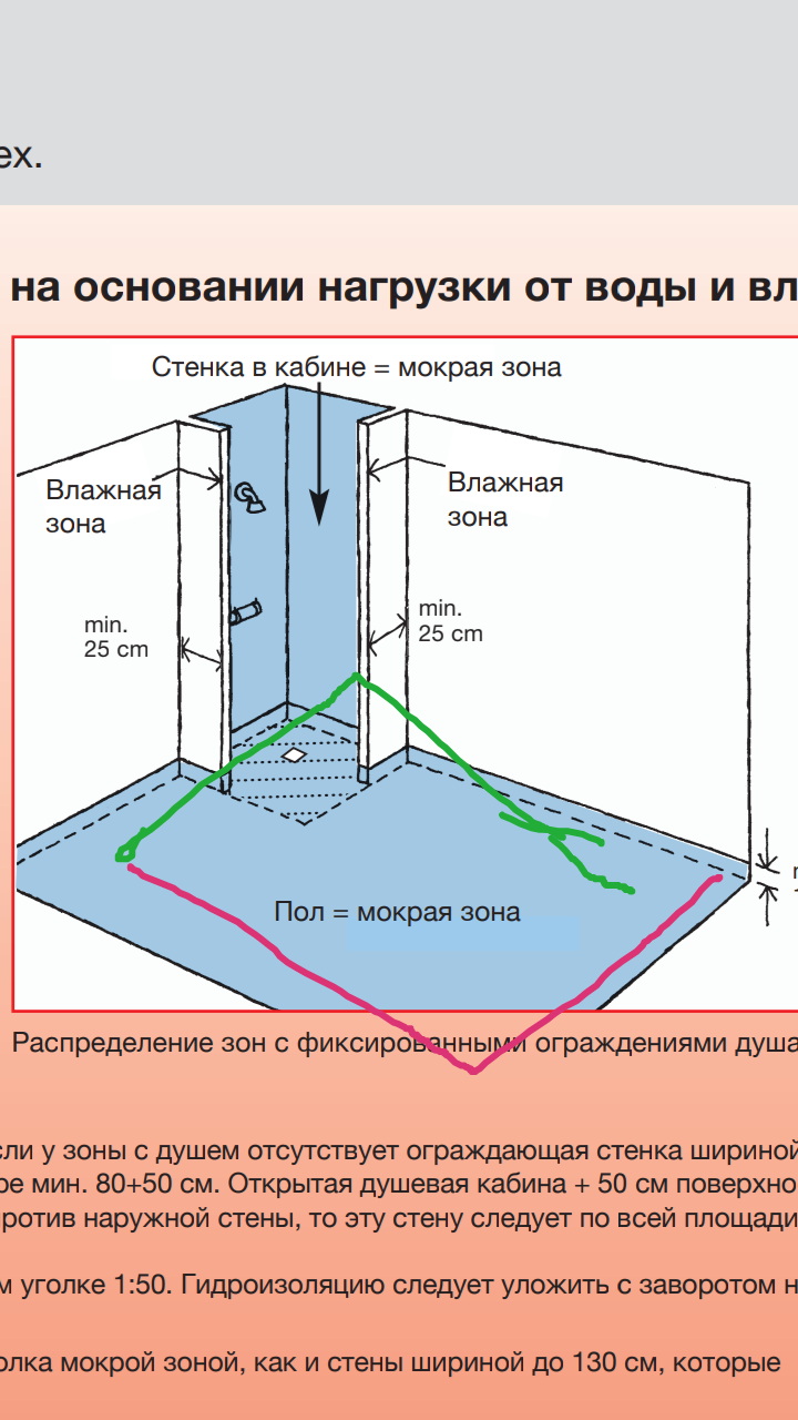

www.mira.ee/ru/juhendid/

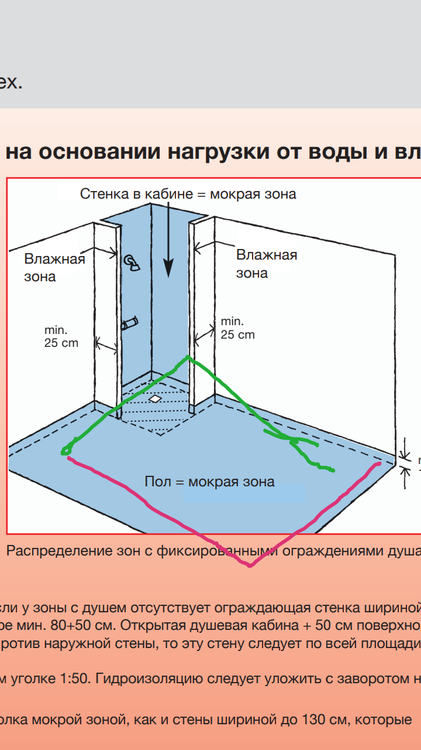

Спасибо за ссылку. Вот только не совсем понял вот это предложение : Если мокрая зона находится напротив наружной стены, то эту стену следует по всей площади
помещения считать мокрой зоной. Уточню , что меня интересует : если одна из стен , отмеченная красной линией наружная - ее надо считать всю мокрой зоной ? А если наружная та что отмечено зелёной - то мокрая зона только в душе ? Или как ?
Я, как волюнтарист, не считаю мокрой зоной даже пол в ванной комнате.
Мокрая зона - это душевая кабина и закрытое "фасадом" пространство под ванной. Если это пространство открыто, то и оно не есть мокрой зоной (в моем видении) тоже.
По ванне объясню.
Закрывая это пространство вы теряете визуальный контроль над возможной протечкой сифона или местом примыкания ванны к стене.
Поэтому в моих ванных "красивый фасад" отсутствует.
