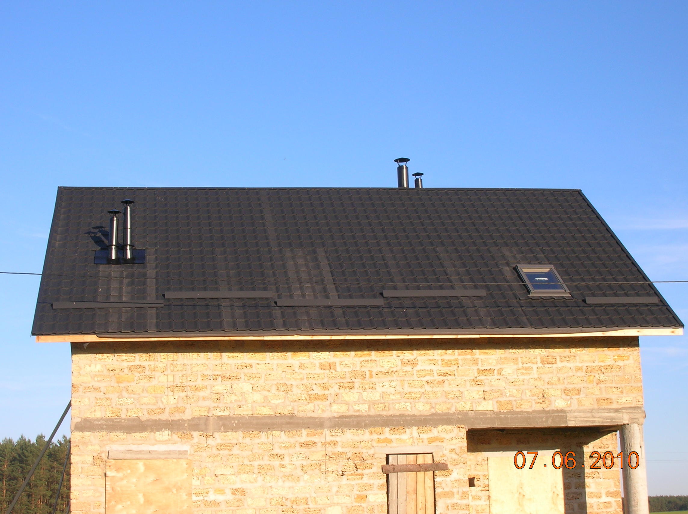

Прошу подсоветовать (точнее вычислить) правильность установки дымоходной трубы относительно конька.
У меня каминная труба и труба вытяжки с кухни вынесены выше конька (см. фото), а вот две остальные вытяжки (ванной комнаты и предполагаемого газового котла (но потом решено было все отапливать эл-вом) - ниже конька)....... Тоже см. фото... Так вот вчера решил проверить тягу в этих вытяжках (которые для санузлов) - НИ КА КА Я:o

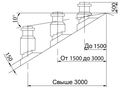

по нормам (см. вложеный рисунок) если отдаленность от конька больше трех метров (у меня от конька до трубы 3.5м) и высота этой трубы около 1 м. Как вычислить УГОЛ (по норме 10 градусов), который создается плоскостями и нужно ли ПОДНИМАТЬ высоту дымохода и улучшит ли это тягу?

В принципе тут сложностей нет. Обычно на каждые 4 м удаления от конька, труба должна быть ниже линии конька на 60-70 см.
В вашем случае, для расстояния 3,5 м, высота оголовка должна быль на 50 см ниже конька. Но практика показывает, что лучше даже сделать меньше, где то 30-40 см, хуже от этого не будет.
Но отсутствие тяги в канале может и по причине ЖАРЫ, Когда на улице в разы жарче,чем в помещении. Тогда не только тяги не будет, но и обратка может возникать, тобишь тяга опрокидывается

Ого! Как все предельно четко расписано!!! СПАСИБО! Скажу сразу: оголовок у меня на много ниже конька.. Придеться наращивать...
А еще можно вопрос: канал для фановой трубы и вент канал для санузлов - какой оголовок должен быть выше, а какой ниже (что бы не затягивало "ароматов")?:beer:

По высотам труб (по чертежику) все у Вас правильно, так шо не парьтесь.:D Тяга обычно проверяется при открытом окне, если нет приточных клапанов, попробуйте.

Вы читайте сообщение топикстартера и смотрите фото.
На рисунке то все правильно, т.к. РИСУНОК ИЗ КНИГ ПО ПЕЧНОМУ ДЕЛУ. Это собственно схема, КАК нужно делать правильно и ЧТО нужно делать топикстартеру

Как вычислить УГОЛ
Размеры своей крыши Вы знаете, нарисуте на тетрадном листке в масштабе, будете знать насколько нарастить трубы.
