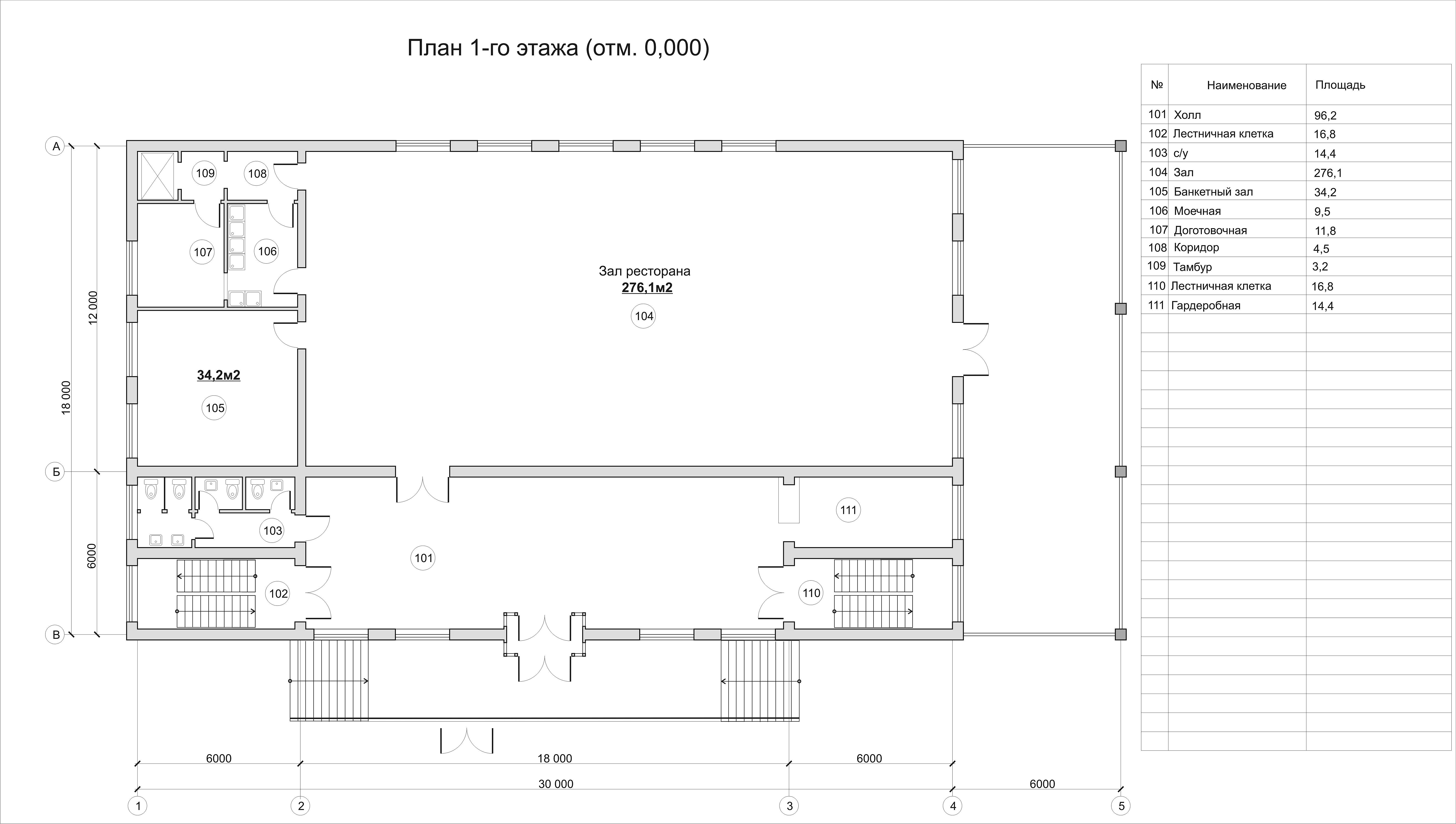

sagitron Опубліковано: 18 червня 2011 Поділитись Опубліковано: 18 червня 2011 Проектанты попросили посчитать стоимость строительства, но глянув на "проект" понял что без конструктора не обойтись. Ширина пролета 12м, настаивает заказчик, подскажите реально поставить 12 м перекрытие с учетом несущих стен 200-250 мм ж/б Посилання на коментар Поділитися на інших сайтах More sharing options...
МИР СТУПЕНЕК Опубліковано: 18 червня 2011 Поділитись Опубліковано: 18 червня 2011 Проектанты попросили посчитать стоимость строительства, но глянув на "проект" понял что без конструктора не обойтись. Ширина пролета 12м, настаивает заказчик, подскажите реально поставить 12 м перекрытие с учетом несущих стен 200-250 мм ж/б Думаю, без металла тут не обойтись. Конструкция перекрытия - металлические балки (min двутавр 40...50) или фермы. Есть еще в продаже 12-ти метровые плиты перекрытия с предварительно напряженной арматурой. Насчет стен 200...250мм нужен расчет. Я бы в месте опирания конструкций перекрытия сделал пилястры (колонны). Посилання на коментар Поділитися на інших сайтах More sharing options...
mahno 31 Опубліковано: 18 червня 2011 Поділитись Опубліковано: 18 червня 2011 Монолитной плитой нада делать. Ж/Б плиту надо будет делать под заказ и она получится золотой, а также во времени ростянется. Посилання на коментар Поділитися на інших сайтах More sharing options...
Alexander Pryakha Опубліковано: 18 червня 2011 Поділитись Опубліковано: 18 червня 2011 Ширина пролета 12м, настаивает заказчик, подскажите реально поставить 12 м перекрытие с учетом несущих стен 200-250 мм ж/б Тут вопрос - больше в планировочном решении ресторана. Технологии совсем не видно. Моечная, банкетный - зал - что это за помещения? Там недостаточно выделено места для кухни. Где мясорыбный, холодильники, загрузка, а где бар? Вид вызывает унылый - такой ресторан. А пролет там надо делать меньше, имхо 8м - в самый раз, и стойки поставить Конструкции для такого сарая -конечно надо прорабатывать, это факт. Посилання на коментар Поділитися на інших сайтах More sharing options...

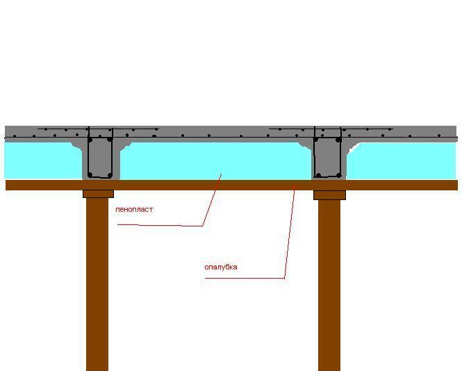

sagitron Опубліковано: 19 червня 2011 Автор Поділитись Опубліковано: 19 червня 2011 Есть еще в продаже 12-ти метровые плиты перекрытия с предварительно напряженной арматурой. Плиты надо не ПК, а П или ПГ - подсказали, хотя что те что те для меня темный лес, пока. Монолитной плитой нада делать. Ж/Б плиту надо будет делать под заказ и она получится золотой, а также во времени ростянется. Я кстати тоже думал, но ктобы расчитал на 12м вот такую (картинка внизу) Тут вопрос - больше в планировочном решении ресторана. Технологии совсем не видно. Моечная, банкетный - зал - что это за помещения? Там недостаточно выделено места для кухни. Где мясорыбный, холодильники, загрузка, а где бар? Вид вызывает унылый - такой ресторан. А пролет там надо делать меньше, имхо 8м - в самый раз, и стойки поставить Конструкции для такого сарая -конечно надо прорабатывать, это факт. Это просто 1 этаж, там все есть и "комнаты отдыха":). Тыж знаешь заказчик платит - праектанты танцуют, попросил такое нарисовать ему нарисовали, а теперь строители е.утся че туда положить на эти 12 метров. Посилання на коментар Поділитися на інших сайтах More sharing options...

Alexander Pryakha Опубліковано: 19 червня 2011 Поділитись Опубліковано: 19 червня 2011 Тыж знаешь заказчик платит - праектанты танцуют, попросил такое нарисовать ему нарисовали, а теперь строители е.утся че туда положить на эти 12 метров. А мы с вами гусей вместе не пасли - так шо не надо тыкать. Чертежик, То шо есть в первом посте - это так,.. картиночка, ескизная проработка, силует. Там еще по чертежам - пахать и пахать, это проектировщикам. На месте заказчика - я бы не торопился особо строить, сказал бы строителям - чтобы погуляли пока без работы.. А потом полностью бы переделал проект этого бунгало. Вы кстати - на чьей стороне воюете? Проектируете, строите, осмечиваете - или конструировать каркас собралисися? Посилання на коментар Поділитися на інших сайтах More sharing options...

sagitron Опубліковано: 22 червня 2011 Автор Поділитись Опубліковано: 22 червня 2011 Махно уже представил в уме пачку евро -толщиной в 15мм. Я уже представил Ситуация усложняется еще тем что высота 3м для такого пролета (24*12) просто смешная - гараж подвальный. Короче нагрузил я проектантов, пусть общаются с заказчиком уверенней! Посилання на коментар Поділитися на інших сайтах More sharing options...

sagitron Опубліковано: 24 червня 2011 Автор Поділитись Опубліковано: 24 червня 2011 Преднапрежённый железобетон вам поможет (ссылка устарела) поможет, только высокие цены - 1 плита 12000*1000*300 стоит 6,5т.грн с доставкой, плюс монтаж 500 грн (кран, сварка, руки) дороговато выходит однако!!! итого 3,6м3 перекрития 7т. грн или ~ 2т.грн куб Посилання на коментар Поділитися на інших сайтах More sharing options...
Winder Опубліковано: 24 червня 2011 Поділитись Опубліковано: 24 червня 2011 Халявы не будет в любом случае, не надейтесь8-) Посилання на коментар Поділитися на інших сайтах More sharing options...
Мирт Опубліковано: 24 червня 2011 Поділитись Опубліковано: 24 червня 2011 поможет, только высокие цены - 1 плита 12000*1000*300 стоит 6,5т.грн с доставкой, плюс монтаж 500 грн (кран, сварка, руки) дороговато выходит однако!!! итого 3,6м3 перекрития 7т. грн или ~ 2т.грн куб Если вычесть пустоты то обьём получится минимум в два раза меньше, но ведь это меньше вес. Шарнирно опёртую монолитную плиту вам сделать низкой не получится. Необходимо жёстко соединять её со стенами чтобы уменьшить прогиб. Поэтому стены должны быть заармированы соответственно моментам передающимися плитой. Раз дорого попробуйте сделать сами (ссылка устарела) Посилання на коментар Поділитися на інших сайтах More sharing options...
