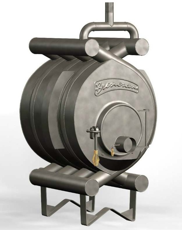

Электробойлер - это да. Частично-обвязанный-назвал по своему, планируется 10-15% энергии снять в Та. Планирую понижать температуру горячего воздуха с буллера перед раздачей по дому (вентиль d=300мм туннельный, трасса d=200мм оцинковка l=13m или около этого, транзит через три комнаты) с помощью прокачки обратки из ТА, через купленный медный конденсатор(планирую еще 3-4 докупить) от промхолодильника, установленных перед вентилятором раздачи. Соответственно увязать все это на три термодатчика-один воздушный(запуск-стоп вентилятора и запуск насоса по температуре 35-36) и два водяных или накладных на обратку и подачу с охладителя(стоп по разнице между подачей и обраткой дельта 1градус подача на охладитель более обратки-стоп насоса). Таким образом часть тепла с буллера закачиваем в ТА, а из него в ТП. Опять же снизить температуру воздуха на раздаче для более долгой службы вентустановки, ибо она в потоке воздуха и охлаждается им же. Варочную взял электролюкс 7,1кВт. Ну что ж осенью думаю оценить супец, приготовленный на ик-плите.

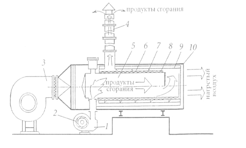

Терзают меня смутные сомнения про радиатор от Таврии. Разве что только несколько и параллельно. На картинке вообще непонятно-воздушная схема.
полезная мощьность таврии 40кВт КПД ДВС 40 %, т.е. при максимальной нагрузке таврийский радиатор должен отдавать(забирать) 60 кВатт
Это булер с водяным контуром, по воздуховодам циркулирует вода.

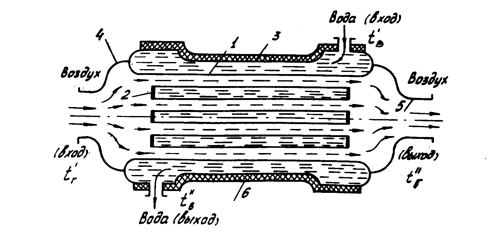

В таврическом радиаторе очень маленькое расстояние между пластинами и придется прокачивать воздухс помощью разницы в давлении и по герметичному каналу.

А какая разница какого типа охладитель, воздух или вода? В любом случае, тепло в булере снимается с топки, а не с отработанных дымовых газов.

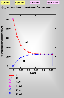

В чем преимущества противотока и последовательного соединения?
Посмотрите картинку, на первой противоточный, на второй прямоточный. У первого количество тепла отданое теплоносителю, будет больше, чем во втором случае, при всех равных параметрах.
Полюбому должен быть герметичный канал и принудительная циркуляция воздуха. У булера церкуляция происходит за счет разности температур. А если температура на входе и выходе будет одинаковая, или перепад незначительный, то и церкуляции не будет.
Посмотрите картинку, на первой противоточный, на второй прямоточный. У первого количество тепла отданое теплоносителю, будет больше, чем во втором случае, при всех равных параметрах. Полюбому должен быть герметичный канал и принудительная циркуляция воздуха. У булера церкуляция происходит за счет разности температур. А если температура на входе и выходе будет одинаковая, или перепад незначительный, то и церкуляции не будет.

Да согласен противоток лучше. Есть рекуператоры противоточные жидкостные. Они эффективнее однозначно. Сорри подзабыл, давно этому учили.

Ничего там не меняется. Теплосъем происходит с камеры сгорания. Булер производит 10кВт(например) тепла, и не важно что вы будите греть воду или воздух. В любом случае, если воздухообмен будет принудительный, произойдет выхолаживание топливника.
