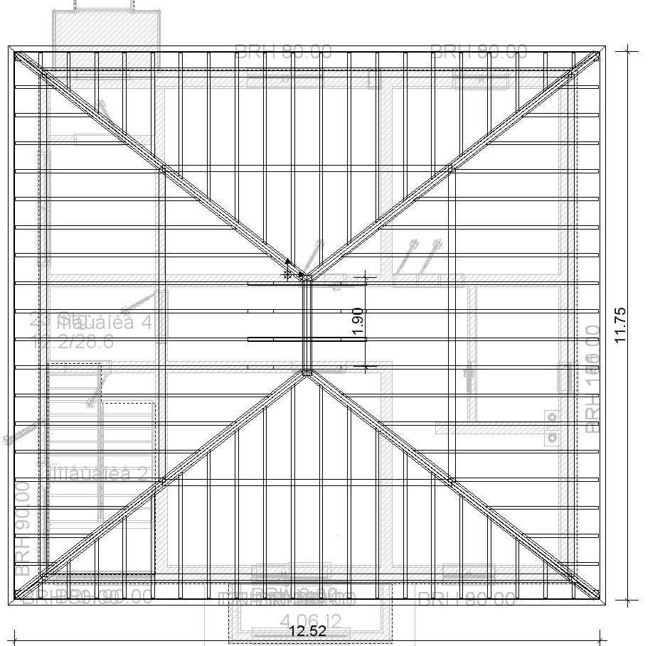

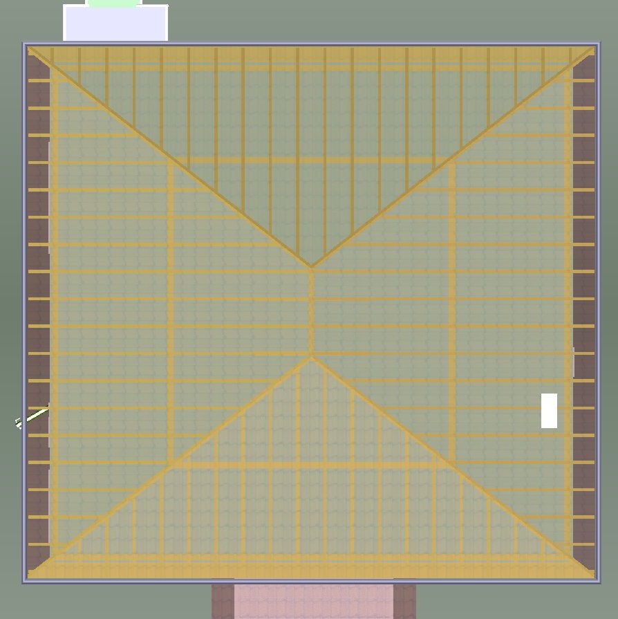

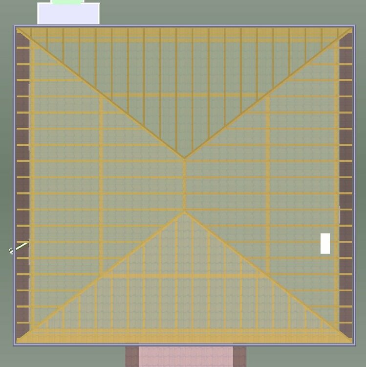

Anton_iff Опубліковано: 17 червня 2011 Поділитись Опубліковано: 17 червня 2011 Ищу кровельщиков Месторасположения объекта – с. Хотов. Начало работ (ориентировочно) – начало августа. Крыша: Размер см. рис; высота крыши 2,5 м, 4х скатная, металлочерепица (площадь около 160 м2), гидробарьер, без утепления, с монтажом водосточки, подшивкой свесов, обрамление примыканий дымохота. Кого заинтересовала работа по данному объекту, жду предложений по стоимости, ориентировочные сроки выполнения работ. С уважением, Антон Посилання на коментар Поділитися на інших сайтах More sharing options...

*Alexey* Опубліковано: 17 червня 2011 Поділитись Опубліковано: 17 червня 2011 Антон. Я конечно извиняюсь, но что значит...(площадь около 160 м2)... У Вас же крыша в АрКоне слеплена, т.вот от туда можно все данные вытянуть, и погонаж коньков/ендовых, и карнизы и ест-но площадь самой кровли :wink: т.есть у Вас все возможности дать полную информацию о крыше, за исключением примыканий. Этот этап высчитывается вручную :roll: Посилання на коментар Поділитися на інших сайтах More sharing options...

immigrant Опубліковано: 20 червня 2011 Поділитись Опубліковано: 20 червня 2011 Хотел бы сделать некоторые поправки в проекте... 1. Если делать в кровле одинаковые углы наклона скатов, то длина конька будет большая сторона минус меньша сторона. В Вашем случае - это 12,52-11,75= ,77. 2. Исходя из этого можно предположить, что конек на чертеже расположен не вдоль меньшего ската, а вдоль большего (если только Вы хотите сделать абсолютно разные углы наклона противоположных скатов. тогда может остаться так). 3. А если делать конек, как я говорю вдоль большего ската, то при коньке 1,9, разница в углах будет уже 2 градуса... Нужно подумать и принять решение Посилання на коментар Поділитися на інших сайтах More sharing options...
