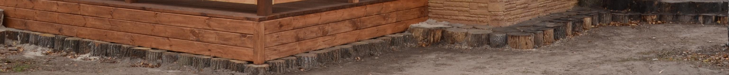

BrotherSam Опубліковано: 28 листопада 2011 Поділитись Опубліковано: 28 листопада 2011 чуток фоток подкину, погодка сегодня была улетная, солнышко и какой-то запах настоящей весны (или мне так просто показалось ) Хорошее фото. Дачи выглядят как щенок. Подпиши фото: "Жду, скучаю..." :D 2 Посилання на коментар Поділитися на інших сайтах More sharing options...

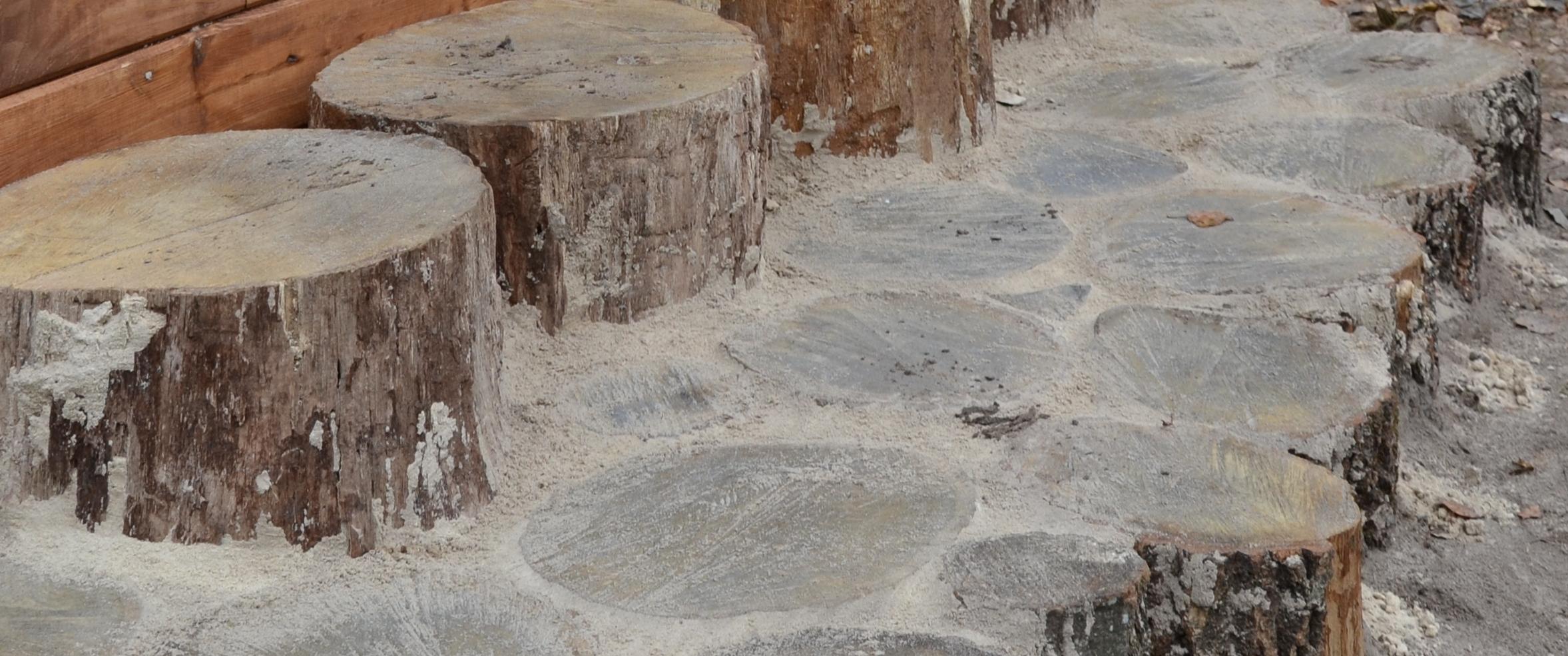

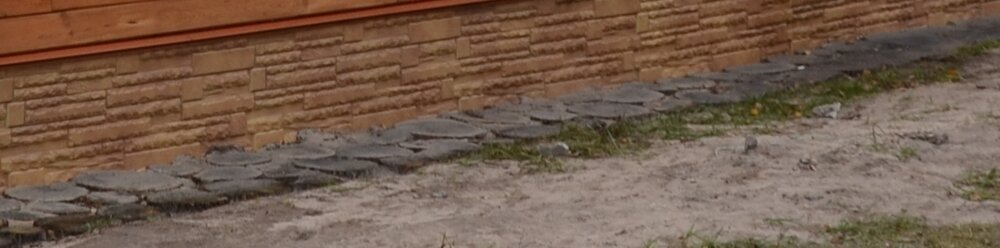

eldem Опубліковано: 1 грудня 2011 Поділитись Опубліковано: 1 грудня 2011 Очень привлекательные дачки! Мне очень нравится отмостка и ступени из пеньков! Можно фото покрупнее? Посилання на коментар Поділитися на інших сайтах More sharing options...
Татьяна5 Опубліковано: 1 грудня 2011 Автор Поділитись Опубліковано: 1 грудня 2011 Мне очень нравится отмостка и ступени из пеньков! Можно фото покрупнее? на выходных по идее буду в Жукине - попробую ближе сфоткать Посилання на коментар Поділитися на інших сайтах More sharing options...
Golos Опубліковано: 1 грудня 2011 Поділитись Опубліковано: 1 грудня 2011 Очень привлекательные дачки! Мне очень нравится отмостка и ступени из пеньков! Можно фото покрупнее? Надеюсь, Танюша не будет против: 3 Посилання на коментар Поділитися на інших сайтах More sharing options...

ValVal Опубліковано: 11 січня 2012 Поділитись Опубліковано: 11 січня 2012 Надеюсь, Танюша не будет против: я канешна дика извиняюсь... тоже заметил эти отмостки и отливы деревянные, быстренько копирнул и зарисовал... а мона кратенько как то технологию производства такой отмостки... ну или там пяток фоток дополнительно сбросить - думаю разберусь... Посилання на коментар Поділитися на інших сайтах More sharing options...

Татьяна5 Опубліковано: 11 січня 2012 Автор Поділитись Опубліковано: 11 січня 2012 я канешна дика извиняюсь... тоже заметил эти отмостки и отливы деревянные, быстренько копирнул и зарисовал... а мона кратенько как то технологию производства такой отмостки... ну или там пяток фоток дополнительно сбросить - думаю разберусь... Берете стандартную технологию мягкой отмостки и в качестве "отделки" используете дубовые кругляши длиною 20 см (можно меньше, 10 см). 1 Посилання на коментар Поділитися на інших сайтах More sharing options...

ValVal Опубліковано: 11 січня 2012 Поділитись Опубліковано: 11 січня 2012 Берете стандартную технологию мягкой отмостки и в качестве "отделки" используете дубовые кругляши длиною 20 см (можно меньше, 10 см). у меня от строительства підвалин осталась гора дубовых "брусков" 25*25 см разной длины... думал отвезти на дрова маме. теперь не повезу. сделаю отмостку. а деревянные отливы (1-я фотка) на фундаменте "висят" на стене или касаются кругляков у вас? или то не отливы? Посилання на коментар Поділитися на інших сайтах More sharing options...
Татьяна5 Опубліковано: 11 січня 2012 Автор Поділитись Опубліковано: 11 січня 2012 Покажи длину у кругляша ;) у кругляша есть диаметр и длина Посилання на коментар Поділитися на інших сайтах More sharing options...
