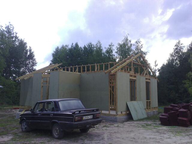

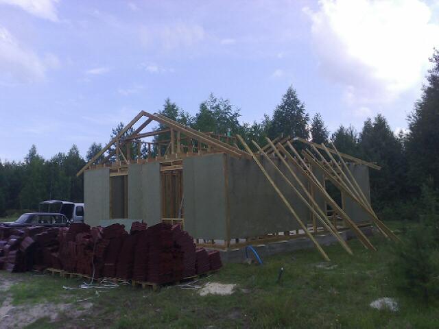

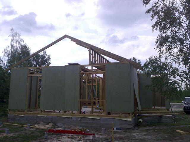

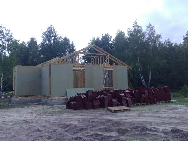

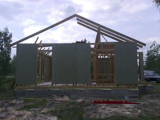

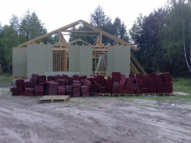

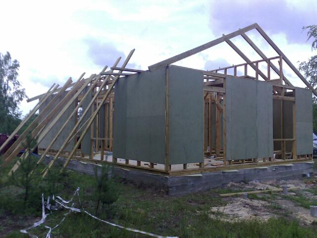

свеженький фотоотчет :-)
а вокруг брус-брус-брус
вот так выглядит крепеж
выставили основу под террасу
появилась стропилка над парадным входом и входом в хозпомещение
Крыша будет вишневого цвета
