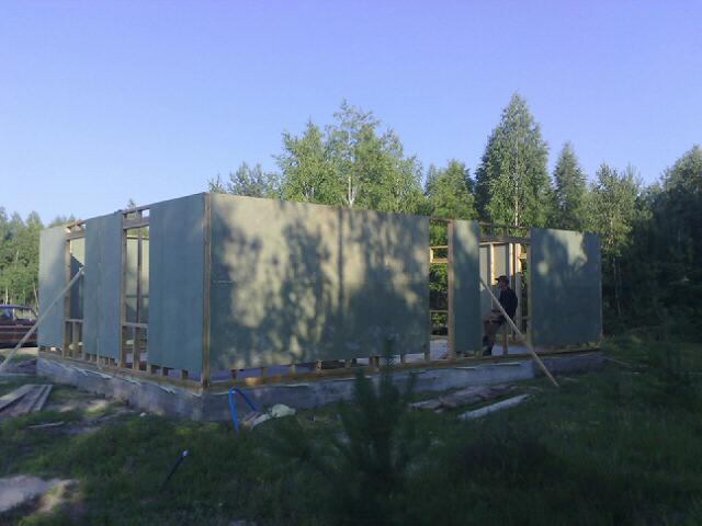

Татьяна5 Опубліковано: 11 липня 2011 Автор Поділитись Опубліковано: 11 липня 2011 а каркасик первого уже стоит...;) круто , а на телефон пофоткать и ммс скинуть папе (тебе) с мамой (мне) смогут? Посилання на коментар Поділитися на інших сайтах More sharing options...

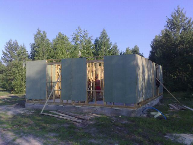

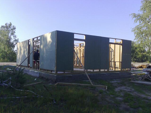

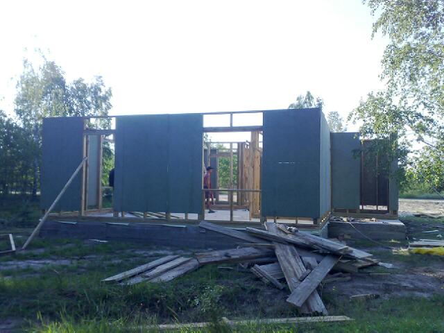

faraon Опубліковано: 11 липня 2011 Поділитись Опубліковано: 11 липня 2011 круто , а на телефон пофоткать и ммс скинуть папе (тебе) с мамой (мне) смогут? это наш "коттедж" на 7 персон :D и так сказать "домик" завтра перекрытие и подготовка к стропильной части...., в среду будем уже встречать полимерку... и начинать крыть 2 Посилання на коментар Поділитися на інших сайтах More sharing options...

AMG72 Опубліковано: 12 липня 2011 Поділитись Опубліковано: 12 липня 2011 Раньше оставляли просвет вверху для задувки а внизу для чего? А что это за материал такой зеленоватый. На ОСБ не похож, или это качество фото такое... Посилання на коментар Поділитися на інших сайтах More sharing options...
AndyAntonov Опубліковано: 12 липня 2011 Поділитись Опубліковано: 12 липня 2011 Стоп-стоп. Через месяц… август. Надо уточнить. В принципе газонные травы многотлетние и морозостойкие. До заморозков может успеть. Лучше уточни у специалистов. ЗЫ У Вас там на Киевщине сыро зимой? Потому что если при оттепелях зимних будут лужи, которые позамерзают, — любая самая морозостойкая трава повымерзает в тех местах. 1 Посилання на коментар Поділитися на інших сайтах More sharing options...
Татьяна5 Опубліковано: 12 липня 2011 Автор Поділитись Опубліковано: 12 липня 2011 Раньше оставляли просвет вверху для задувки а внизу для чего? А что это за материал такой зеленоватый. На ОСБ не похож, или это качество фото такое... Просветов для задувки вообще не будет - задувка будет "изнутри". На этом этапе просвет внизу оставляется для удобства монтажа каркаса по уровням. Все будет полностью зашито снаружи, листы для этого лежат. Это не ОСБ , это П5, влагостойкая, потому и зеленая, Kronopol. Посилання на коментар Поділитися на інших сайтах More sharing options...

AMG72 Опубліковано: 12 липня 2011 Поділитись Опубліковано: 12 липня 2011 Кронопол знаю, П5 не знаю. Что это за зверь? Посилання на коментар Поділитися на інших сайтах More sharing options...
Татьяна5 Опубліковано: 12 липня 2011 Автор Поділитись Опубліковано: 12 липня 2011 Кронопол знаю, П5 не знаю. Что это за зверь? а это зверек как раз для обшивки подобных каркасов, влагостойкая, проклееная специальными клеями и с подбором "правильной" стружки вот тут подробные характеристики есть liga-s.lg.ua/napravlenija/derevo.php?id=qsb Посилання на коментар Поділитися на інших сайтах More sharing options...
